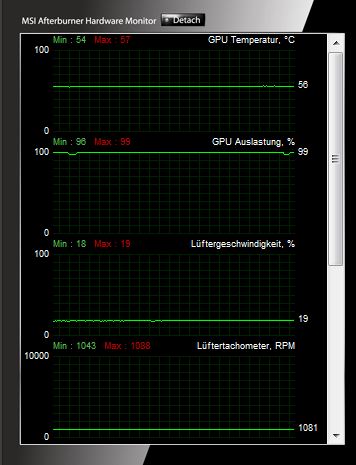

und die temparatur ist wie man im anhang sieht konstant auf 56° und das unabhängig davon ob ich am desktop bin oder fifa 15 spiele
Ne komplettansicht vom afterburner währe nice, da bei mir bei der installation vom 14.12 Omega der afterburner bzw die taktraten im afterburner auf 50% der eigentlichen leistung gesetzt waren.
Was jedoch nicht die bildfehler erklärt das sieht auch meiner meinung nach eher nach RAM defekt aus oder übertaktet.
Jedoch kann es ja nicht am übertakten liegen wenn das zutrifft was bei mir der fall war.
Schon komisch :freak:

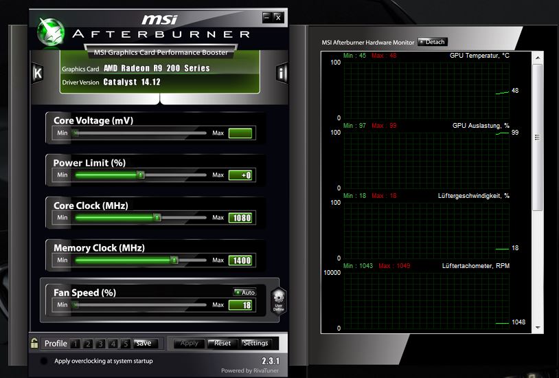

@Sepp2303
msi-afterburner

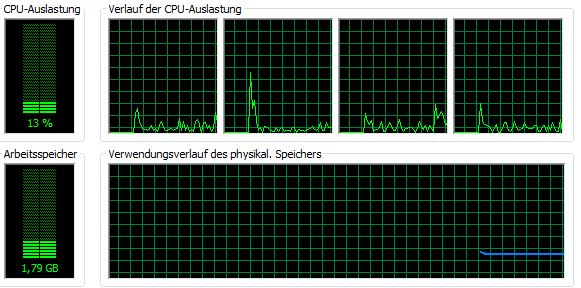

und da noch ein bild von der cpu-auslastung und ram-auslastung
