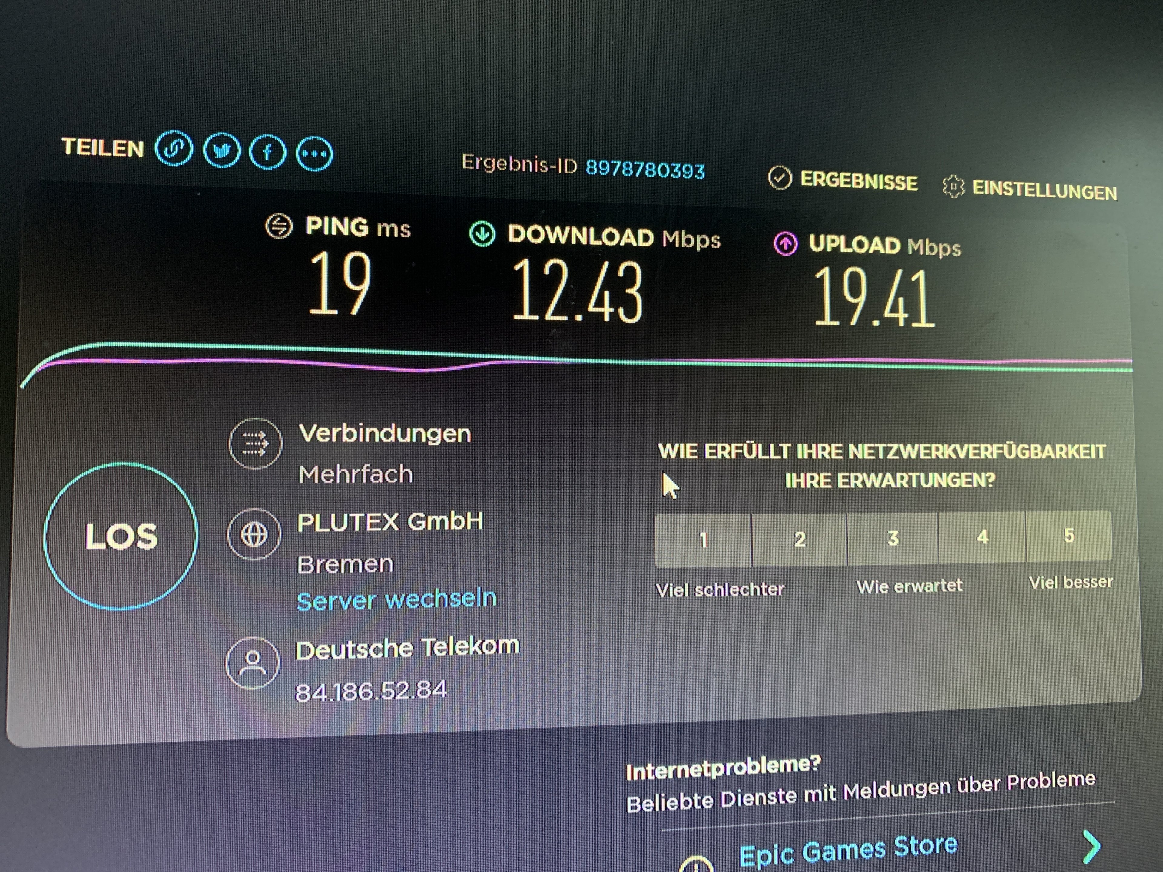

Also bei speed tests werden mir 12 angezeigt, aber die downloadgeschwindigkeit liegt meist bei 2-3mb.
Auch die Upload Geschwindigkeit ist höher als die download geschwindigkeit was mich stutzig gemacht hat

Höchstwarscheinlich liegt es an deinem W-Lan, wenn dein PC sehr weit von deinem Router entfernt steht.
Testen kannst du dies, indem du die IP-Adresse deines Routers anpingst und dir die Übertragungsrate zwischen deinem PC<-> Router überprüfst.

Das stockwerksübergreifend WLAN nicht so toll ist, ist ja kein großes Geheimnis. Somit brauchst du irgendwas mir guter Antenne. Was hast du denn jetzt genau für einen USB Stick? Wo ist diese platziert? Was für ein Router ist denn im Einsatz?

So nehme deinen PC und trage ihn in den Raum mit deinem Router.
Ist es da immernoch so langsam? => Softwareproblem in Windows oder Stick kaputt
Ist es da deutlich schneller => WLAN Signal zu schwach.
