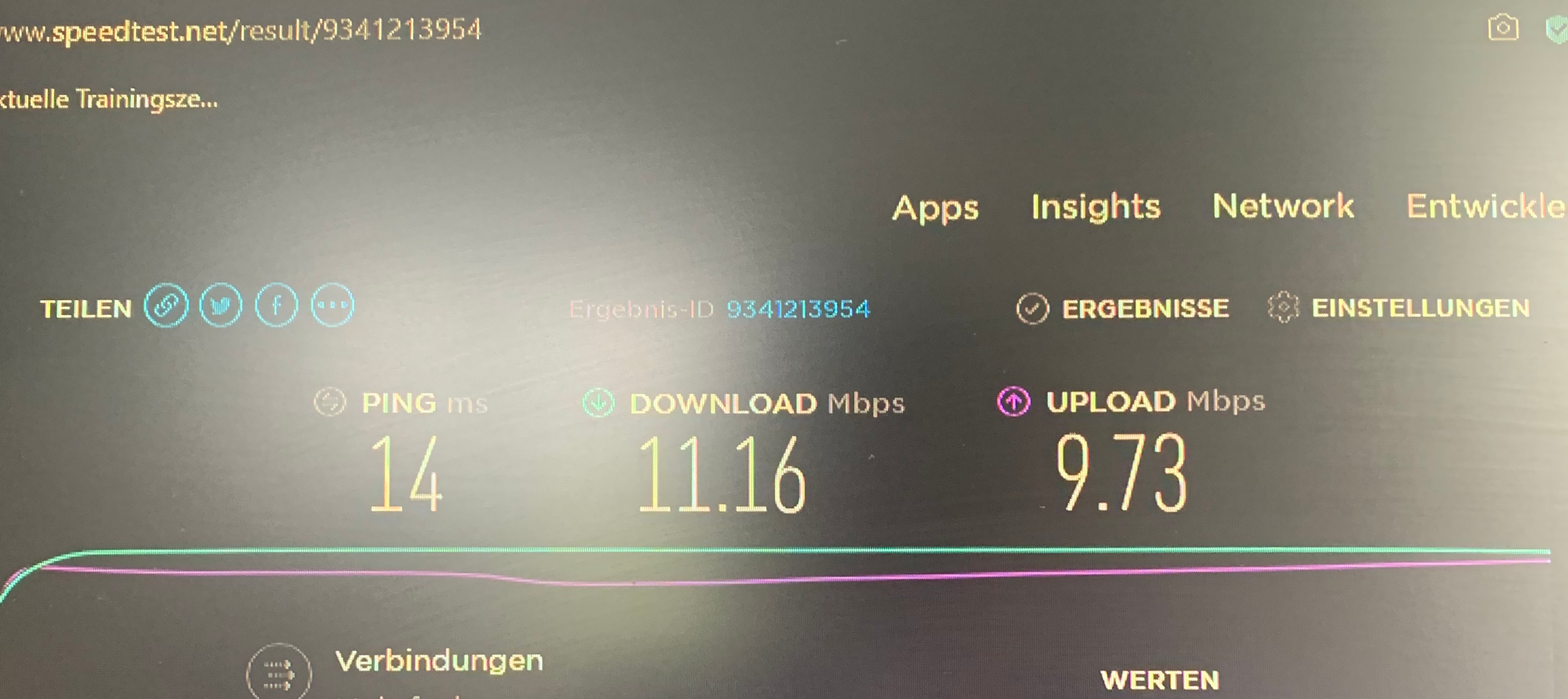

weiter geht es mit den Problemen. Hab eine neue WLan Karte bestellt. Speed Test zeigt 40mbits an. Ist zwar noch nicht perfekt wäre damit aber zufrieden gewesen. Inzwischen( 2 Monate vergangen) ist die Download Geschwindigkeit wieder auf 10mbits runter gegangen. Die Uploads laufen immer noch mit 10mbits.
Wlan Karte ist Dual Band Wireless AC-8260.
Der Anbieter ist die Telekom. Hier einmal ein Bild vom aktuellen Speed Test.
Danke schonmal im Voraus
Ich würde mal darauf tippen, dass im 2,4 GHz Band bei dir zu viel los ist. Der Repeater halbiert dann auch nochmal die erreichbare Datenrate.

Tatsächlich gibt es 15 andere 2,4Ghz Wlan-Funknetze in der Umgebung.

1. Wahl ist, wie von meinen Vorrednern richtig angemerkt, ein Kabel zu verlegen.
2. Wahl wäre hier auf 5 GHz WLAN zu wechseln. Da ist nach 2 Wänden/Decken aber meist Schluss.
