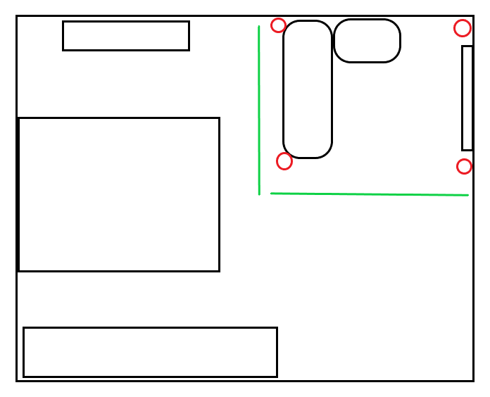

Servus .. da jetzt der Umzug bald fertig ist und ich ein wenig zeit habe möchte ich mcih gern zum Thema Zocker Ecke im Schlafzimmer informieren.
Hier mal ein kleines Bild zur Veranschaulichung.. ja ich weiß ich bin ein totaler Künstler ;D
Soll nur veranschaulichen wie der Raum aussieht. Schlafzimmer und davor kommt Couch und TV hin. Das ganze is eher so ne kleine Zockerecke und zum Serien schauen gedacht.
Die Grüne Linie zeigt so den Berreich vür das ganze. Sind etwa 3x3 Meter also nicht viel aber zum daddeln wird es reichen.
TV kommt wohl ein 65Zoll Oled oder QLED hin da muss ich noch vergleichen.
Als Sound woltle ich eigentlich ein kleines Teufel Consono Set kaufen... bin jetzt aber nach einigen zufällen bei kollegen doch wieder auf standlautsprecher .... is einfach geiler ;D Da der Platz für Massive große geräte nicht so vorhanden ist und zudem ich ja einen offenen Raum dahinter habe.. also hinter Sofa ect is kein schrank oder so brauch ich da evtl was spezielles?
Die Roten kreise stehen für die Lautsprecher plätze die ich vorgesehen hatte.
Atmos macht da bei dem Raum wohl keinen sinn nehm ich an ja?

Ausgehend von der Skizze willst du einen Raum von 9 m2 beschallen (vielleicht ein wenig mehr). Die verlinkten Standboxen sind von ihrer Dimension her aber dafür gedacht, grössere Räume (als deine Gamingecke) zu beschallen. Anders gesagt: Das sind keine "Nahbespielboxen"; der Sweetspot würde winzig und wäre genau in der Mitte (nebenbei: sonst spricht kaum etwas gegen deine Auswahl. Nur bei der Jamo würde ich dir zur neueren S 807 HCS raten, die klingen erstaunlich gut).
Zwischenfazit:
Entweder ziehst du den "Akustikraum" grösser, erweiterst ihn auf Schlafzimmer. Dafür wären die von dir verlinkten Lautsprecher geeignet. Die Boxen würden dann weiter entfernt, was natürlich bei der Position des Bildschirms auch wieder wenig überzeugend ist.
Oder du schaust dich nach Boxen um, die mindestens eine Nummer kleiner sind, deinen Vorstellungen von Sound entsprechen, aber für die Beschallung einer kleineren Fläche konzipiert wurden.

Btw.: Wenn die Zeichung halbwegs passt, dann müsste das Schlafzimmer ja an die 40qm haben. Ist das wirklich so???
nicht ganz so 35qm etwa sollte das sein

Diese Boxen entfalten ihren Klang erst in einem gewissen Abstand. Aus dem Manual der Victa Prime 602: "Standlautsprecher:
Zur Rückwand mindestens 20 cm, zur Seitenwand mindestens 30 cm. Hierdurch wird eine übertriebene Basswiedergabe verhindert."
Vergleiche das jetzt mal mit deiner Skizze und den dort ablesbaren Abständen. Kommt hinzu, dass die Boxen auch "nach vorn" einen Abstand brauchen, um richtig zu klingen. Das ist einfach für deine ca. 10m2 grosse Audio- und Game-Ecke nicht zu machen.
Lass dich auch nicht von - ich kann's nicht anders sagen - böswilligen Kommentaren kirre machen, die die Vorposter falsch zitieren. Hier hat niemand gesagt, 10m2 seien zu klein. Entscheidend ist, dass die LS für diesen Schallraum geeignet sind. Und für eine Heco Victa Prime mit ihrer Standhöhe von über einem Meter ist deine Audio-Ecke unterdimensioniert.
Aber ich wiederhole mich: Wenn du das ganze Schlafzimmer als Schallraum betrachtest, dann bist du (beispielsweise) mit der verlinkten Heco auf der richtigen Spur. Aber dann musst du die Aufstellung anpassen, evtl. auch die Raumaufteilung. also Bett in die Ecke, wo jetzt Screen und Audio hinkämen und Audio-/Game-Platz an die "Südwand".
