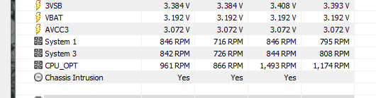

Wie würde Meister Rörrich sagen?Denniss schrieb:ist da wirklich nur ein Lüfter für die heiße Abluft von CPU + GPU drin?
bisserl wenig für 400W
"Quatsch nich, Dat gaid!!"
Genau das! Zudem laufen die Lüfter recht langsam. Die Wahrscheinlichkeit, dass da irgend ein Bauteil überhitzt (das nicht unbedingt einen auslesbaren Sensor haben muss), ist nicht gering. Bitte den Rechner mal mit offenem Gehäuse und grossem Ventilator davor betreiben und checken ob das Problem immernoch da ist.
