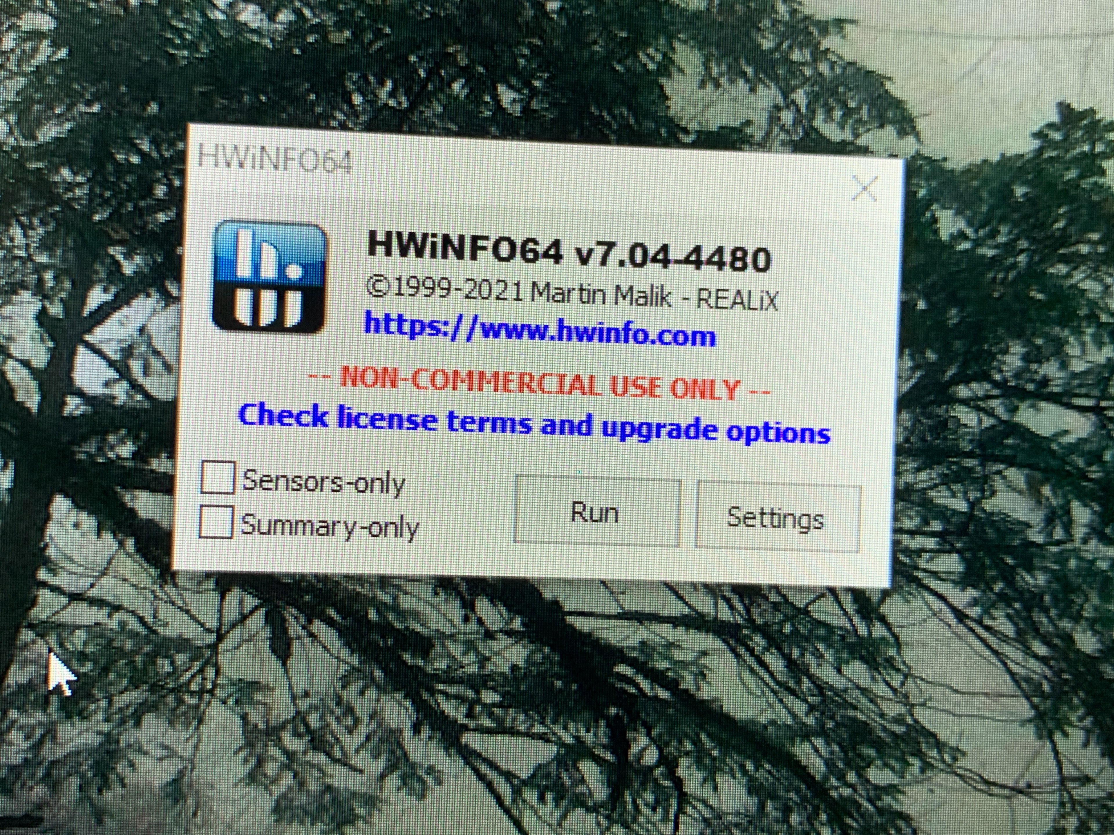

Was muss ich da klicken? Sensors only oder summary only?

@thommy86 auf "RUN" :D

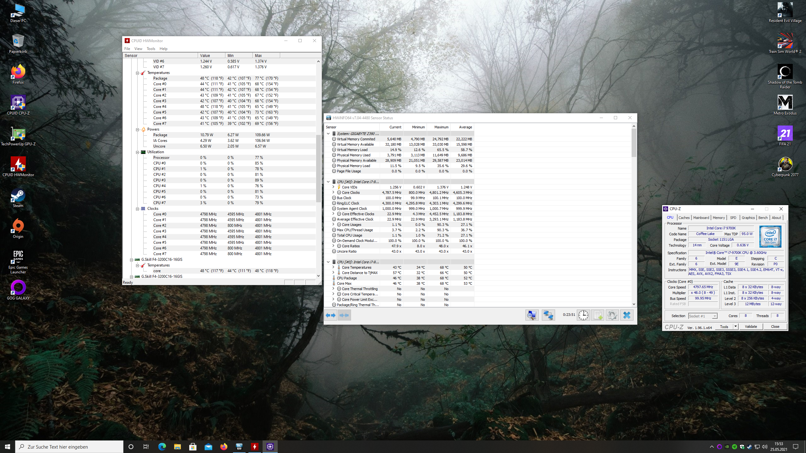

"Sensor only" und dann RUN. Dann bekommst du eine lange Liste mit Sensorwerten.

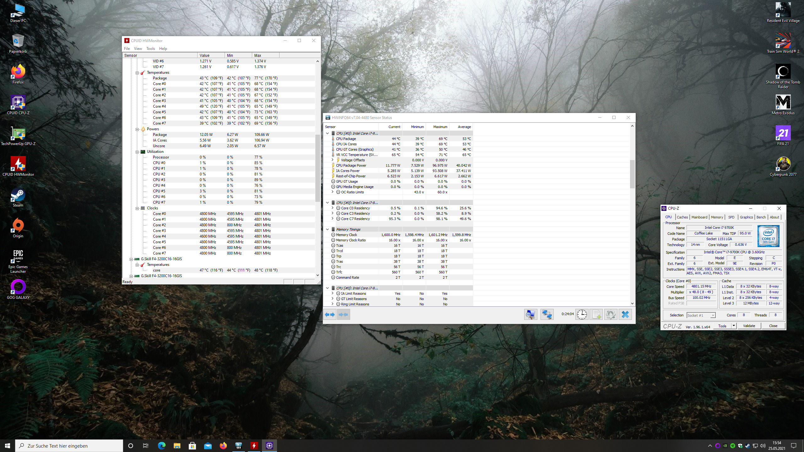

im Abschnitt der CPU gibt es dann die Punkte Thermal Limit, Power Limit mit den Angaben YES oder NO.
Jetzt das Programm laufen lassen und Resident Evil spielen. Sobald die CPU wieder das 800 Mhz Stottern anfängt ablesen welchen Grund das Programm angibt.
Im besten Falle sollte alles dauerhaft auf NO stehen.
Und relevant ist natürlich auch die Temperatur der CPU. Hier kann ein MAX Wert abgelesen werden, welcher auch wichtig ist. Da die CPU sehr schnell abkühlt sind IST Angaben nach beenden einen Spiels beispielsweise wertlos.
Reaktionen: minimii, Baal Netbeck und GERmaximus

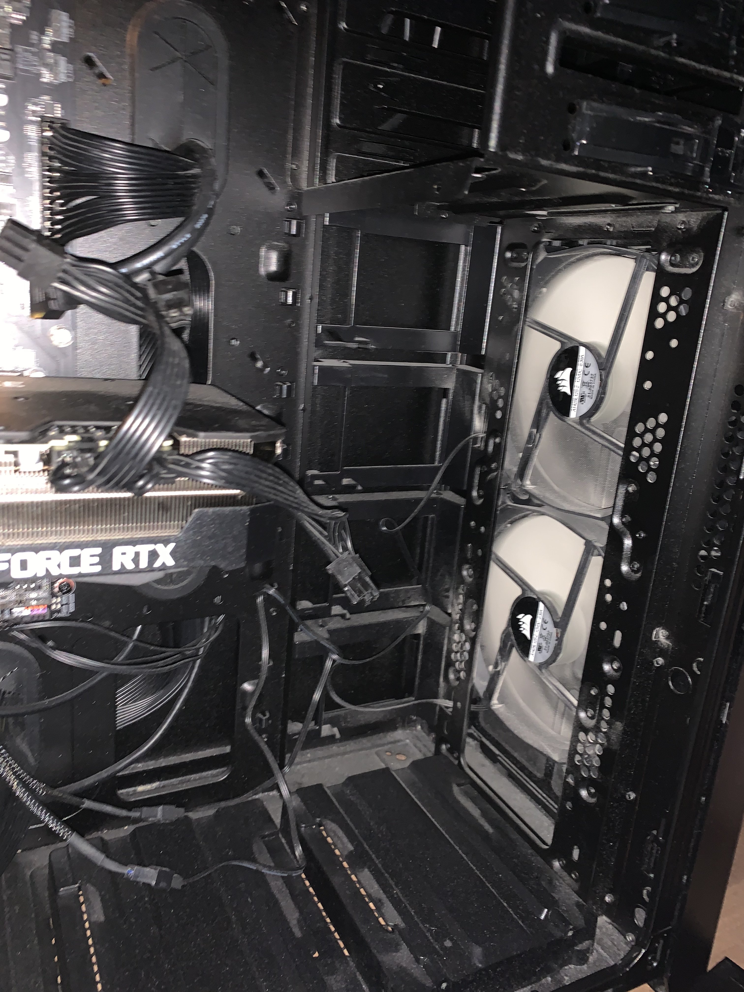

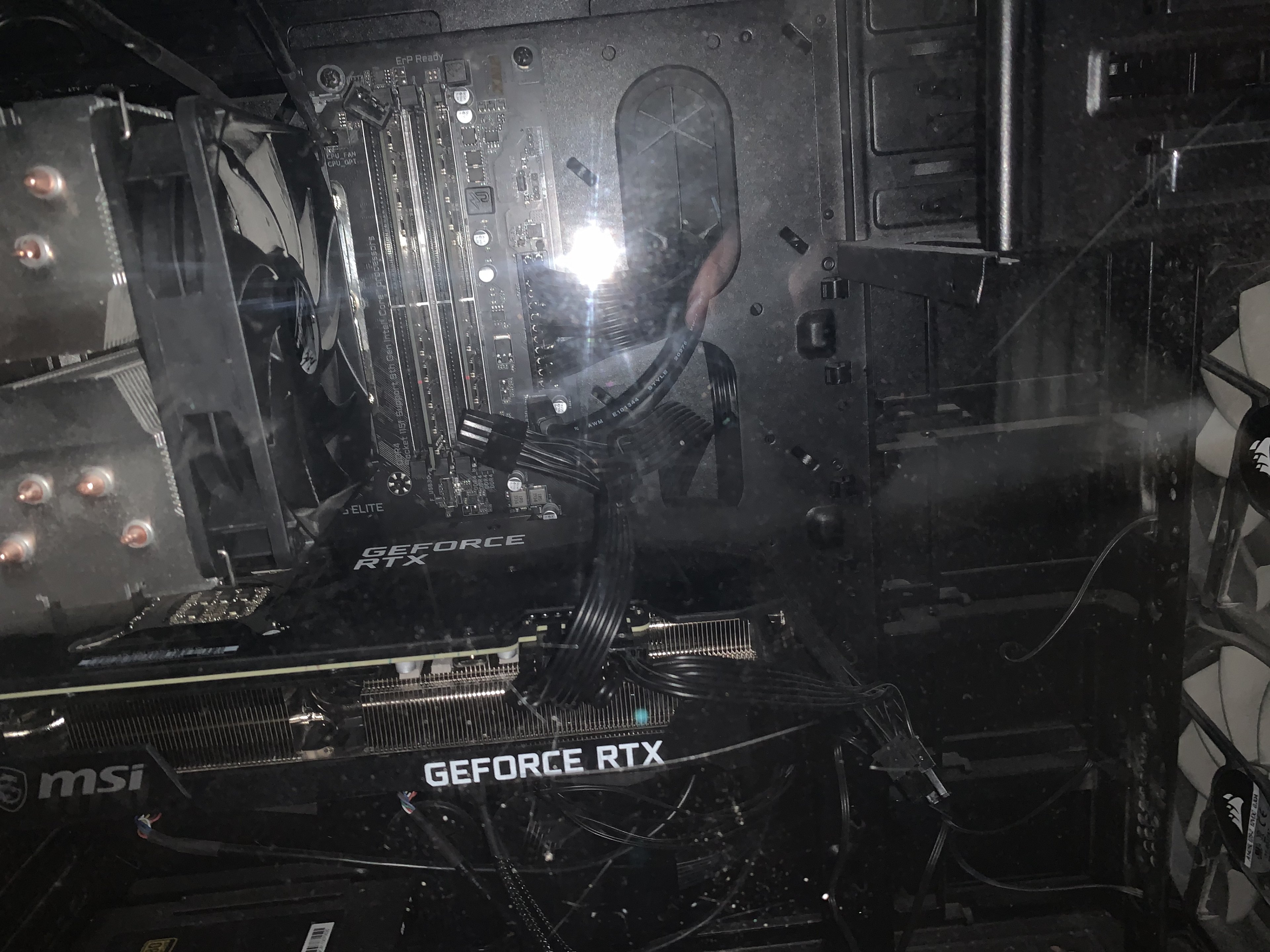

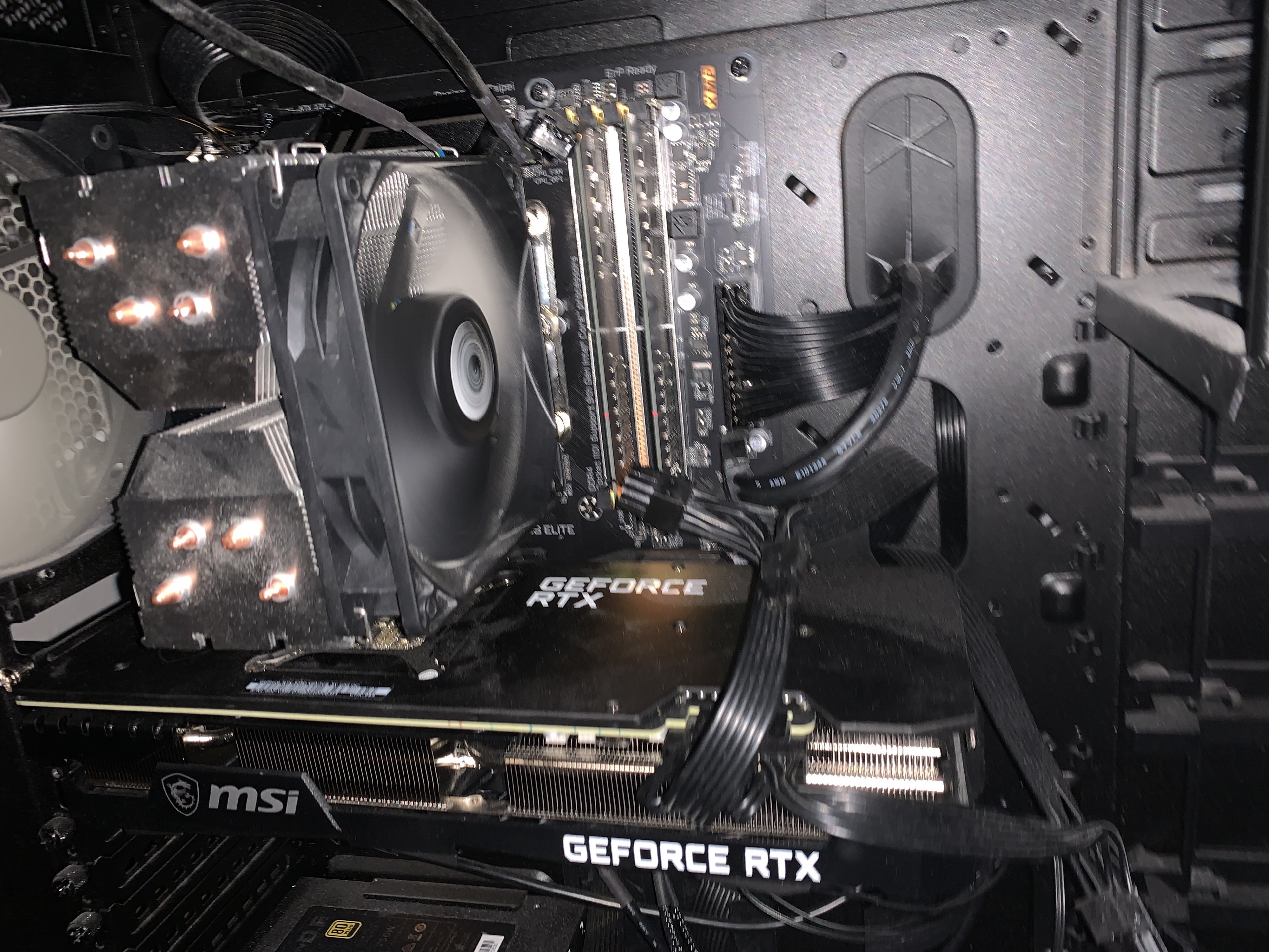

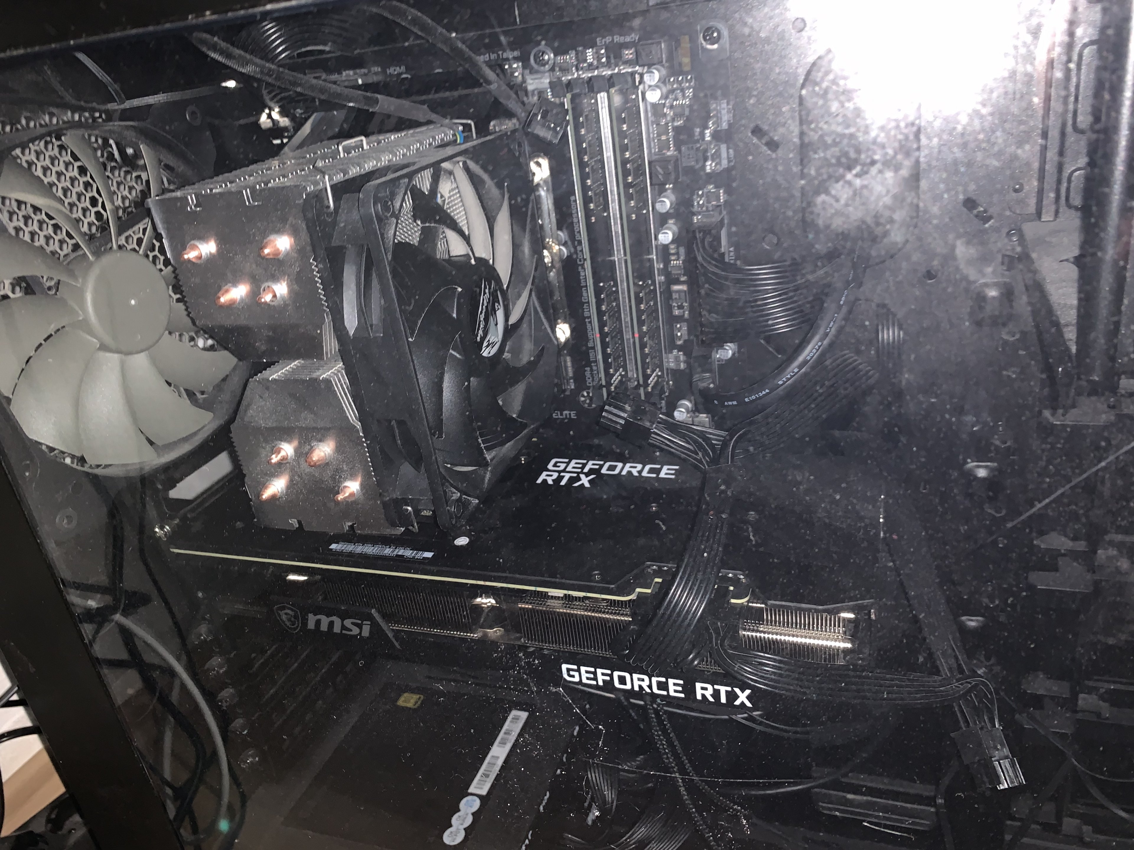

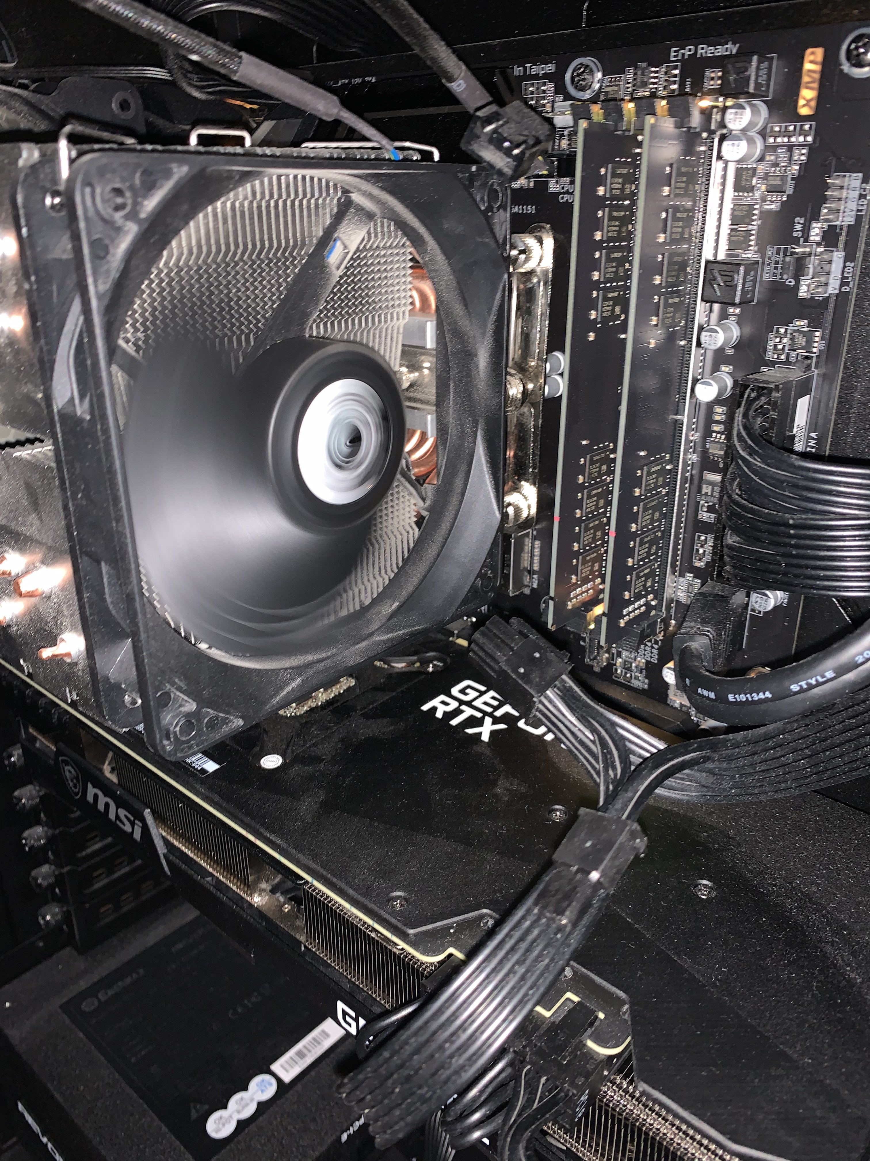

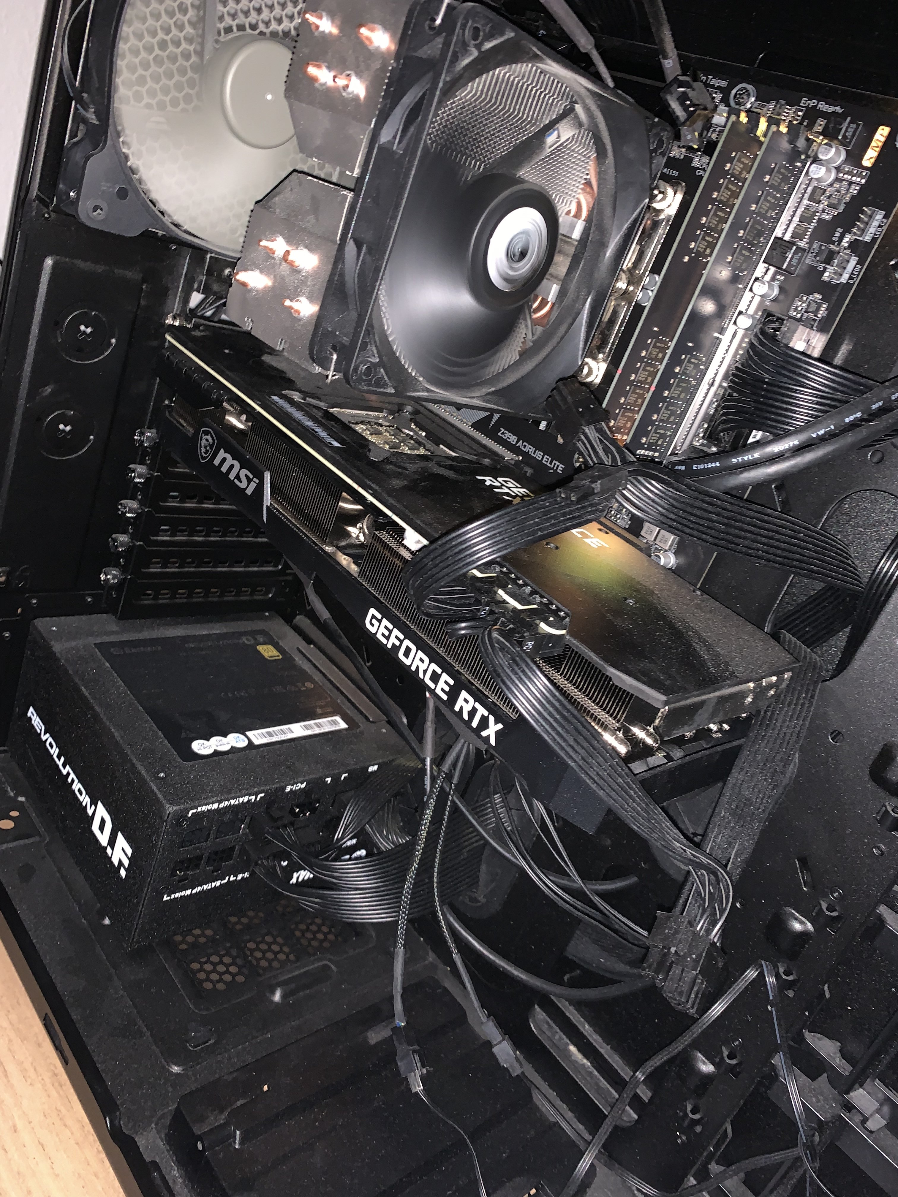

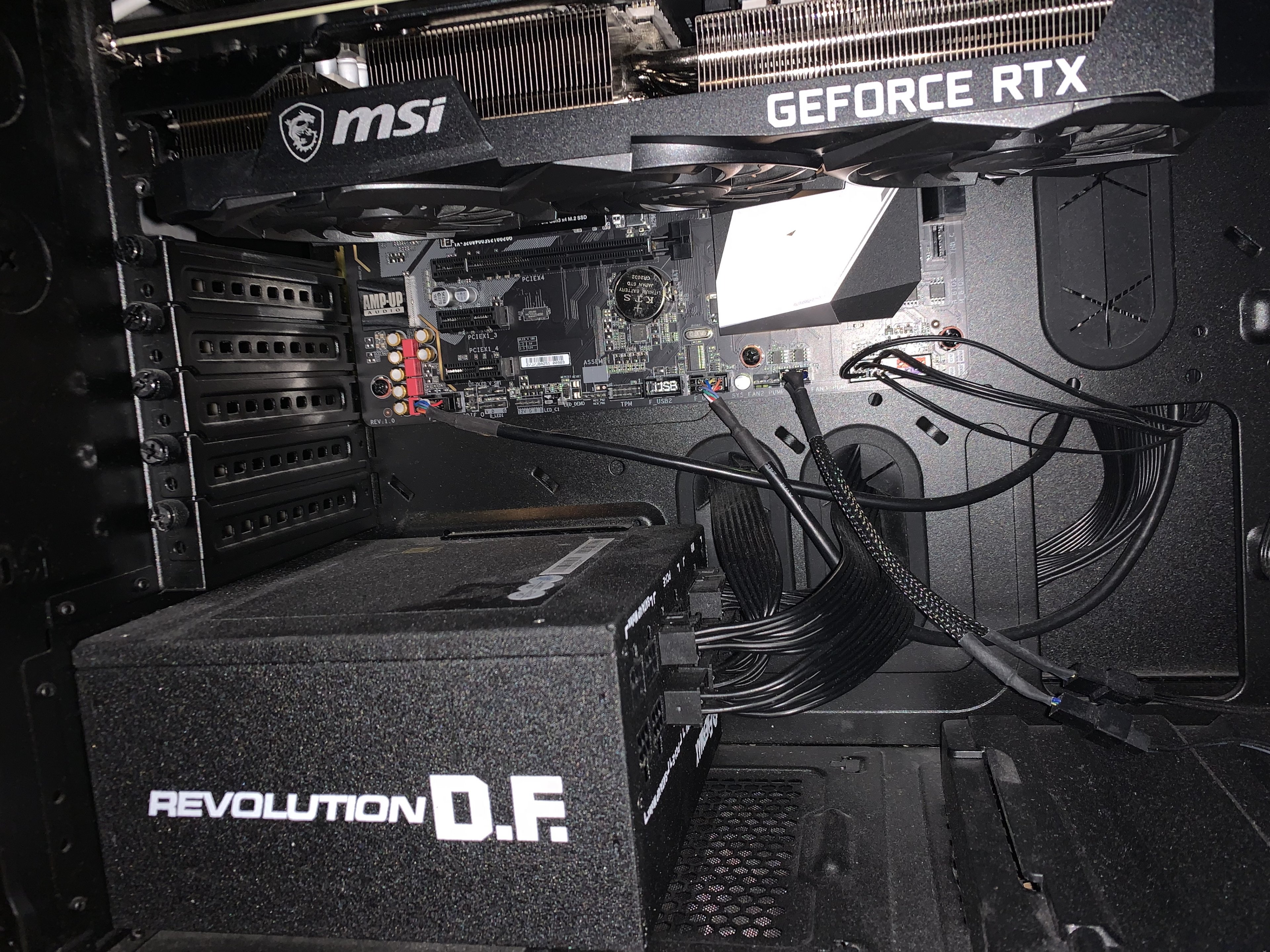

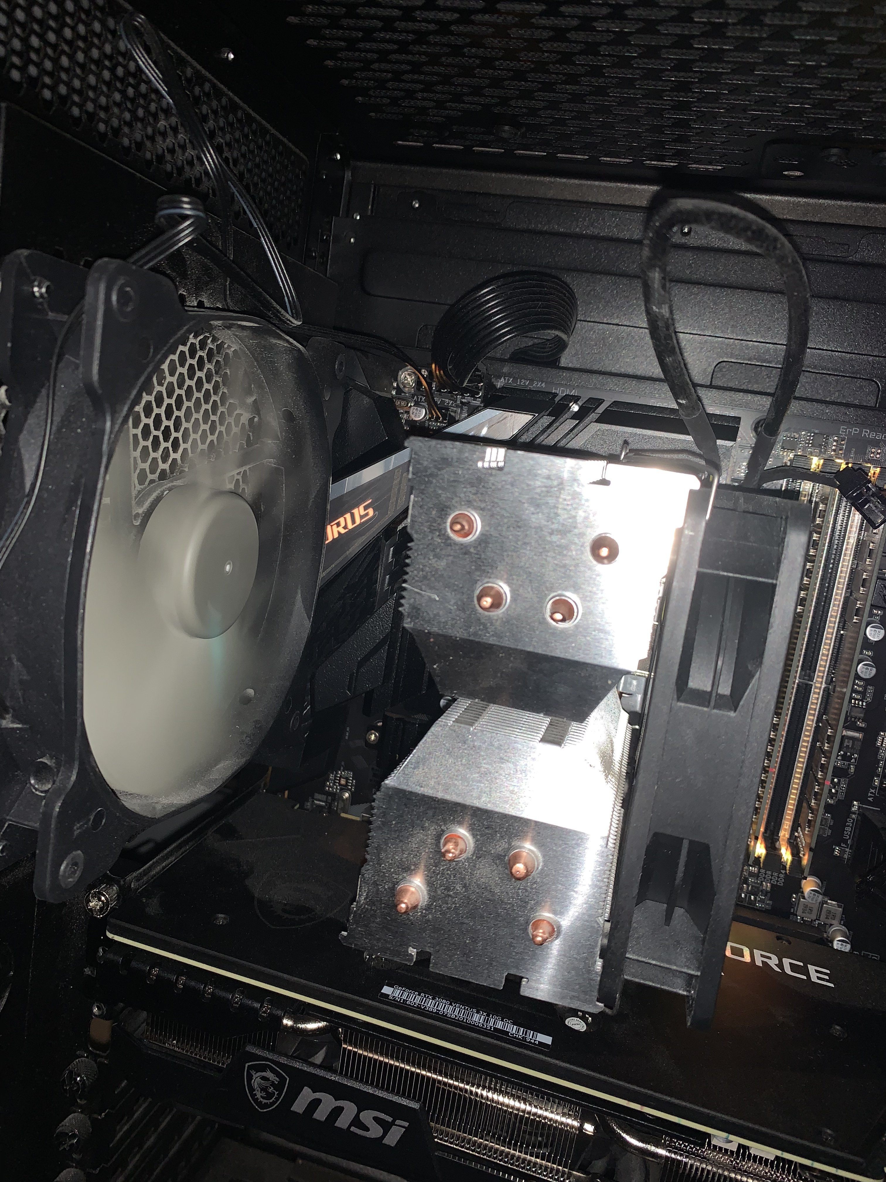

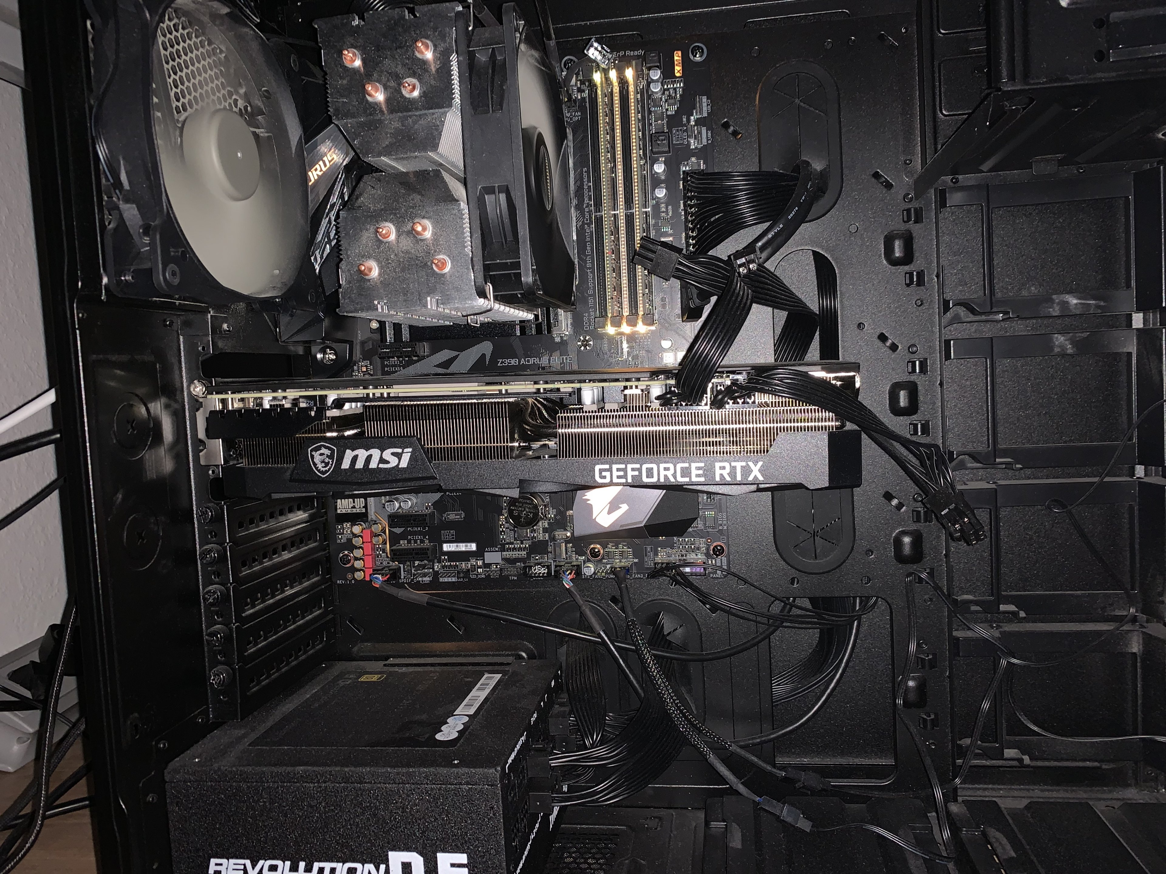

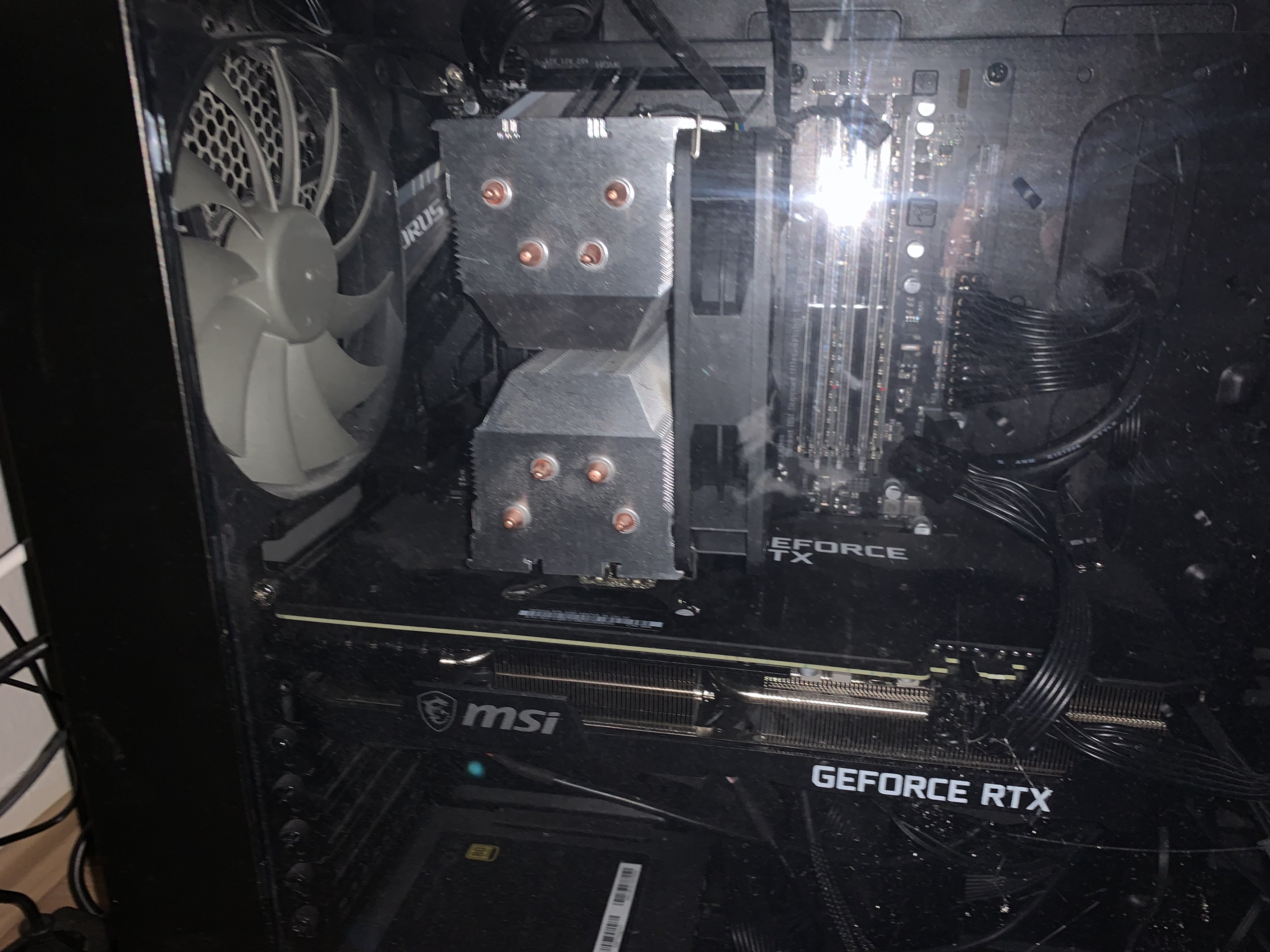

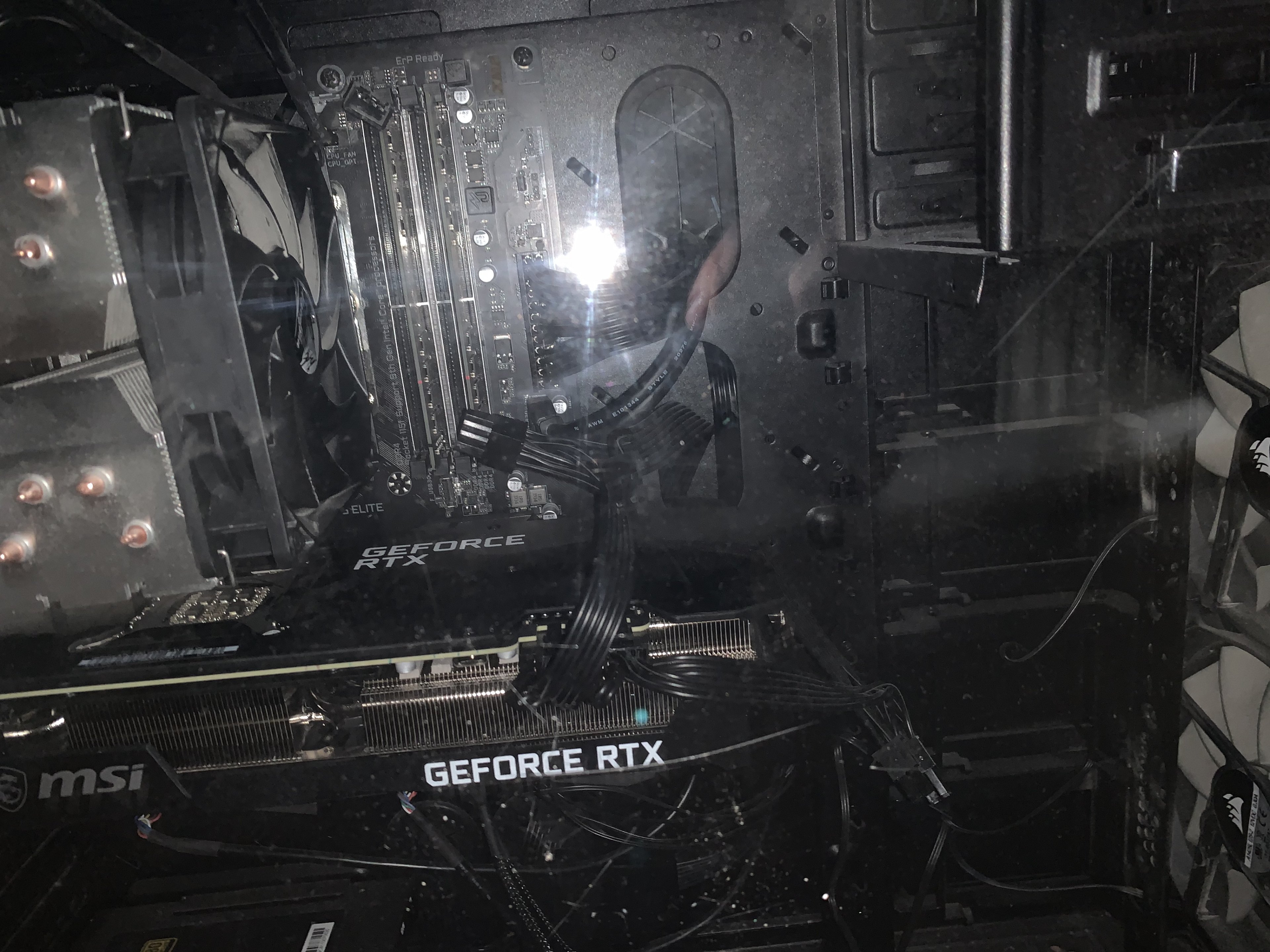

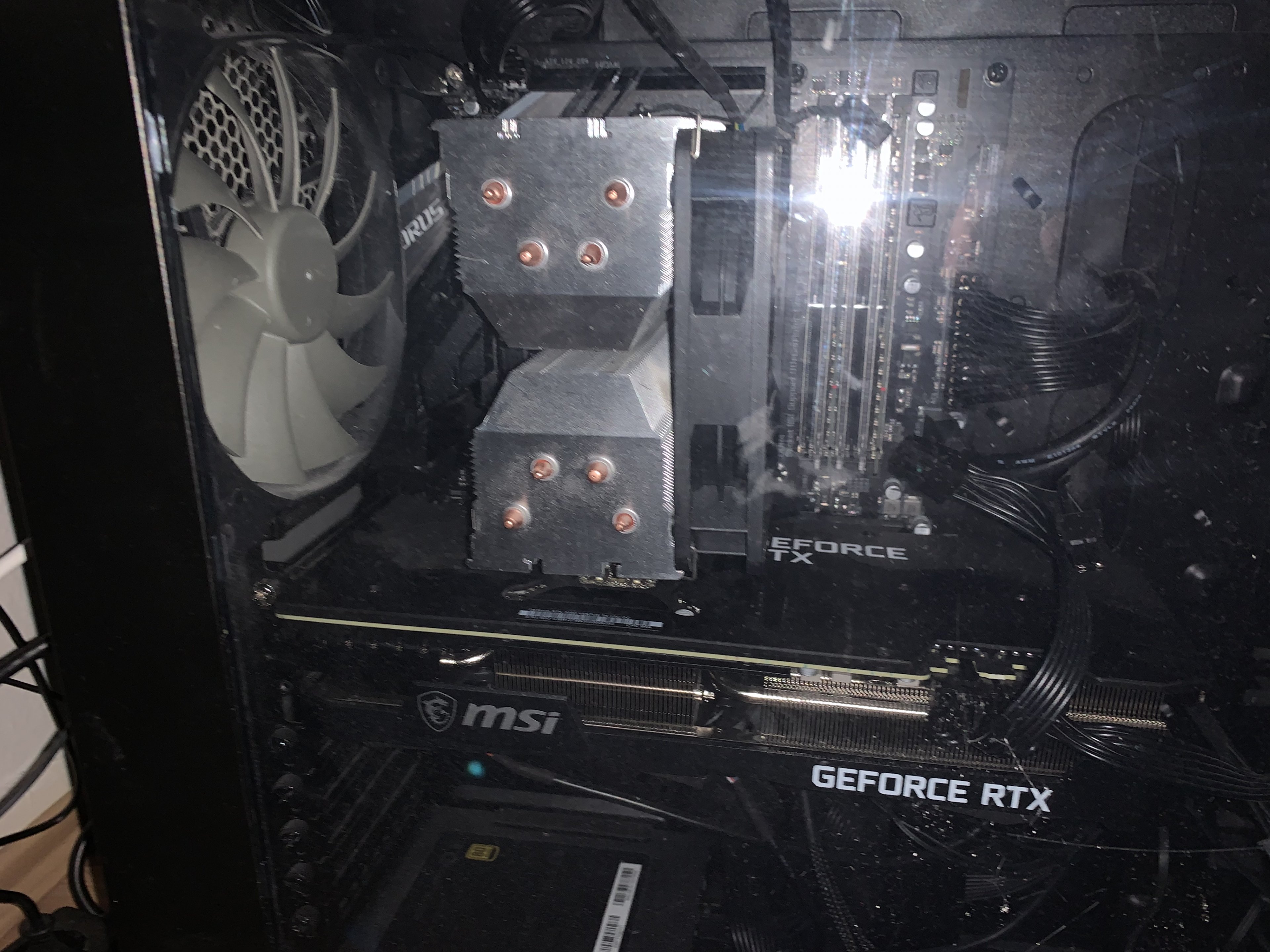

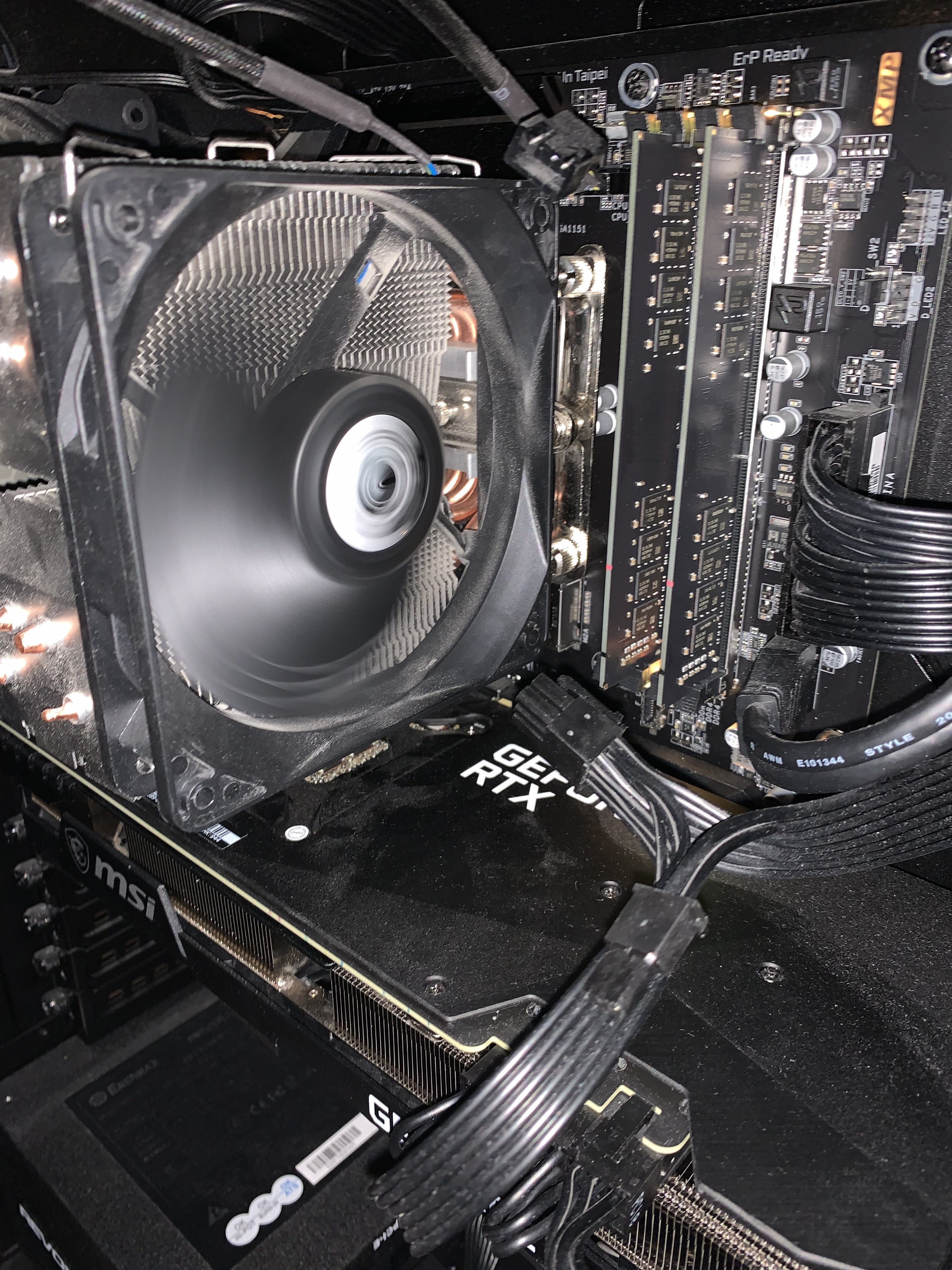

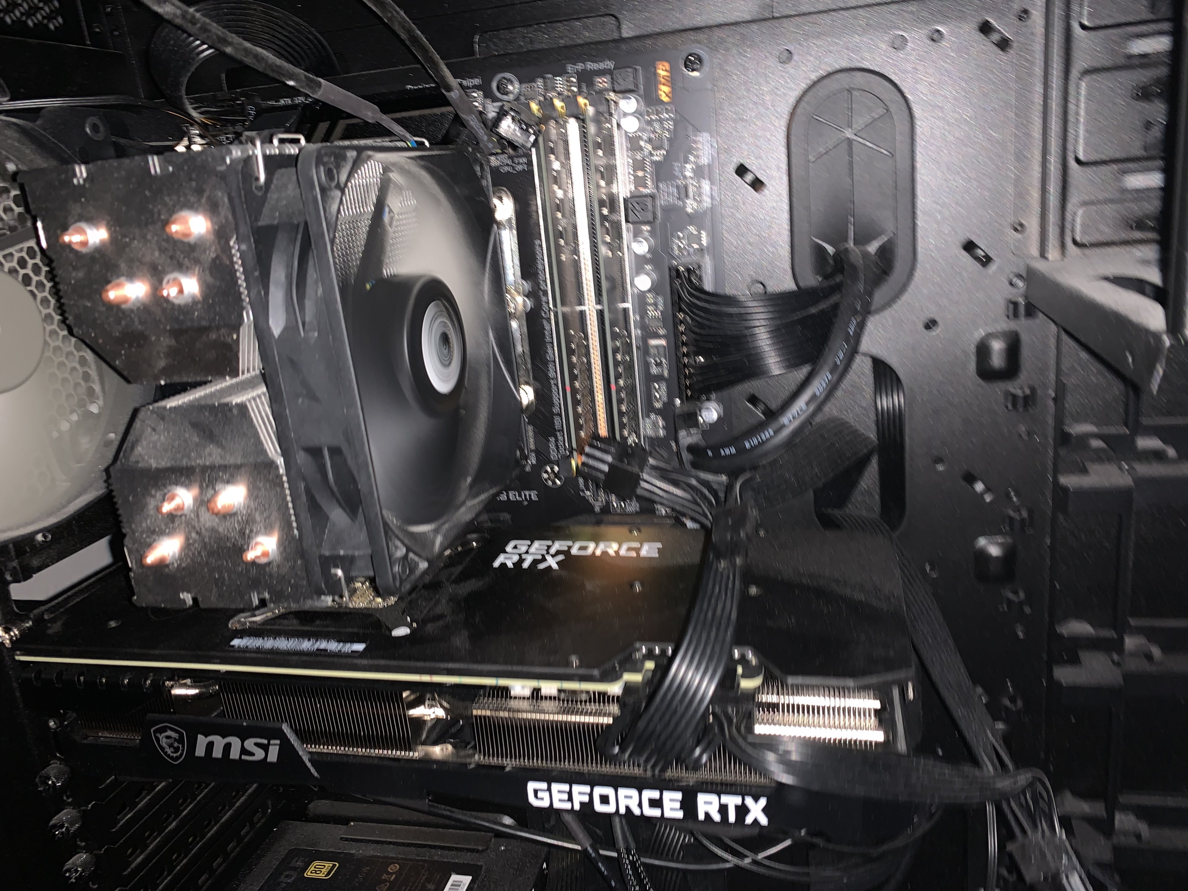

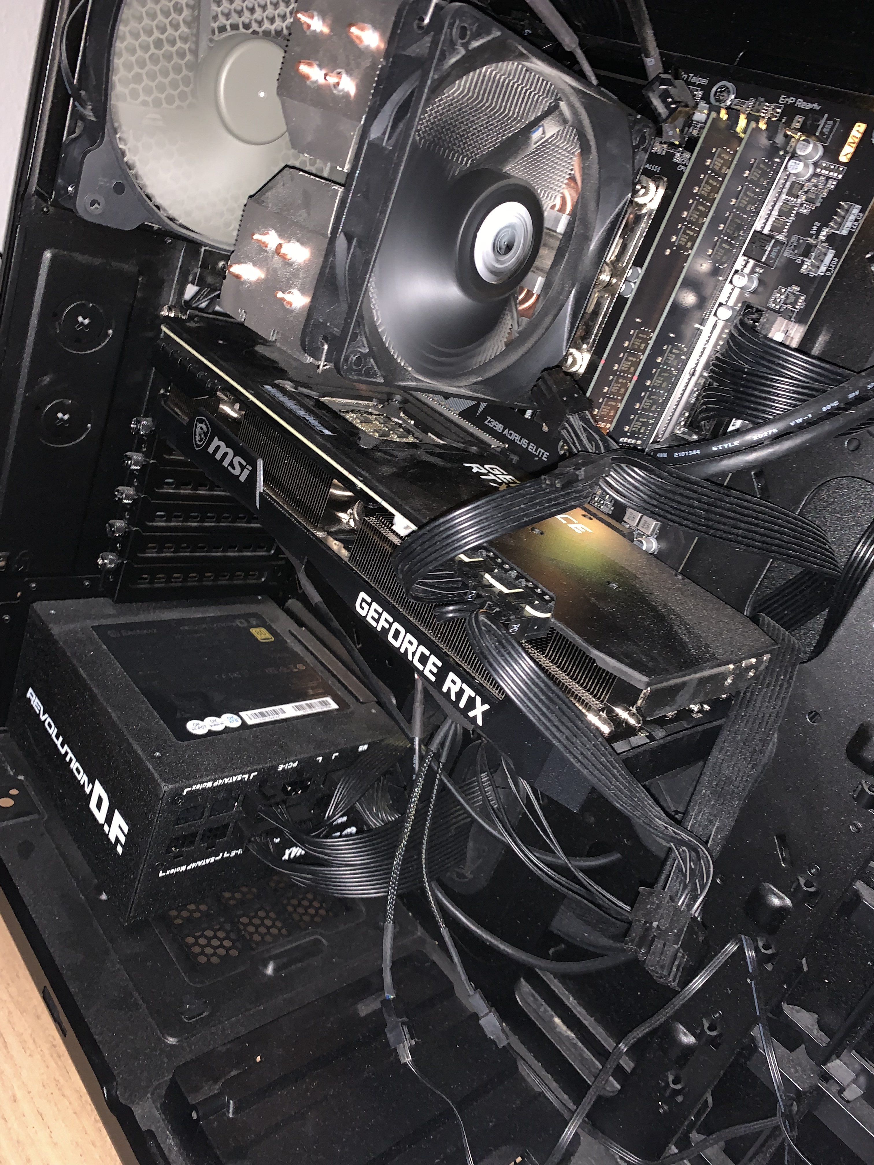

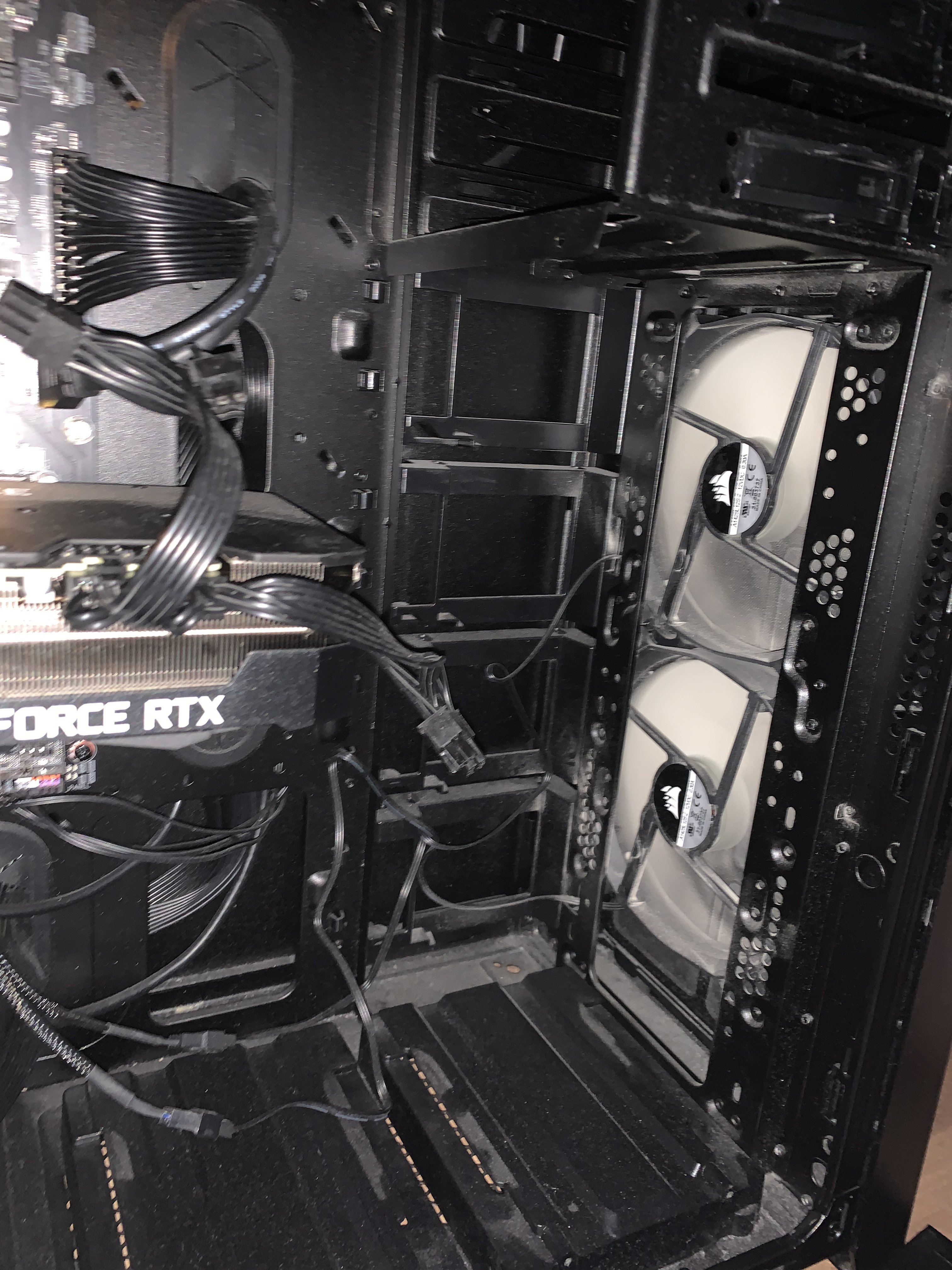

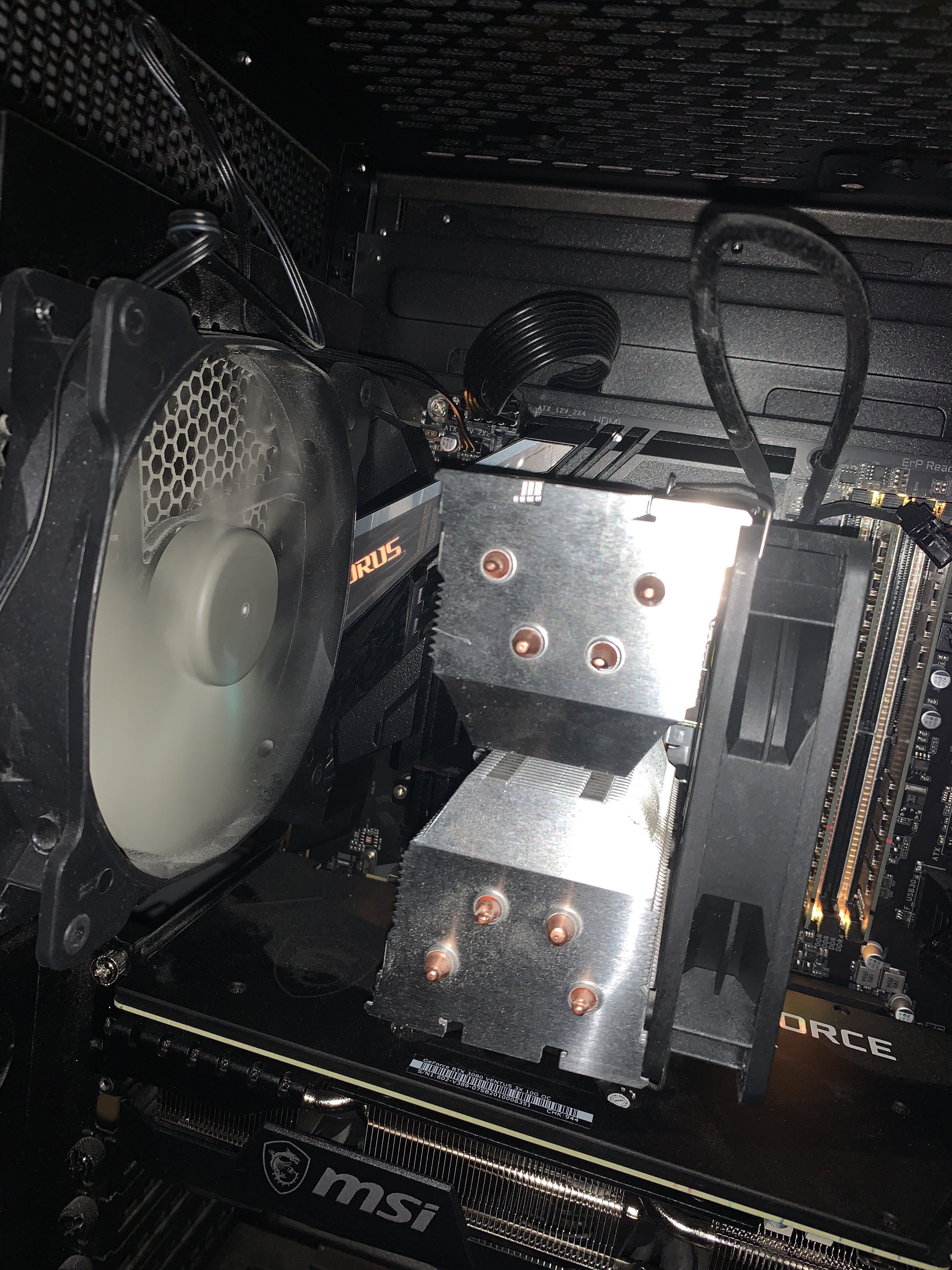

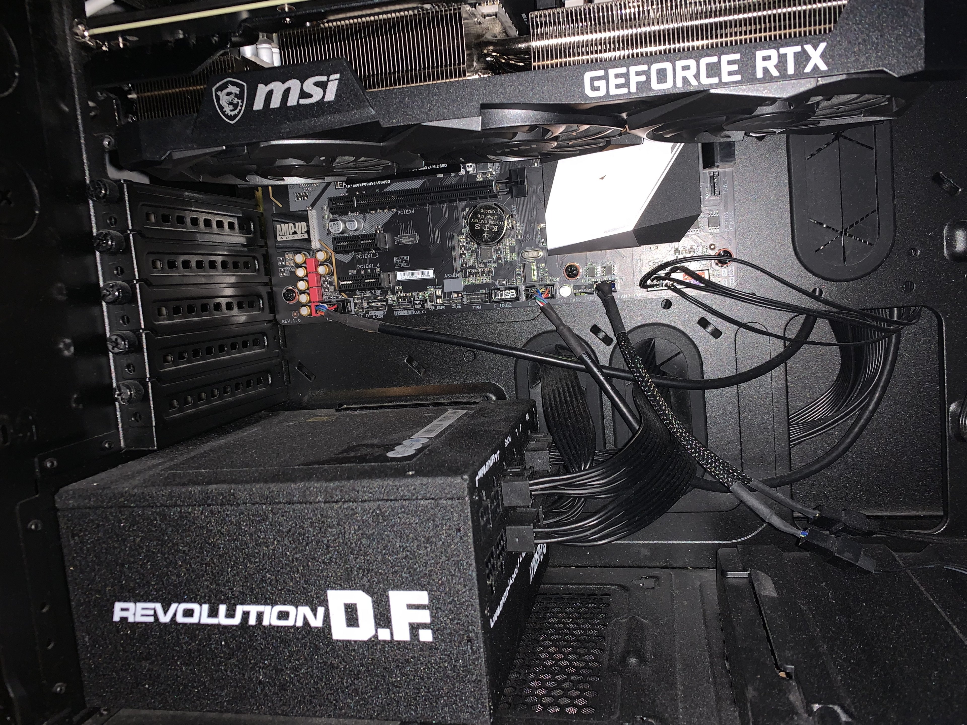

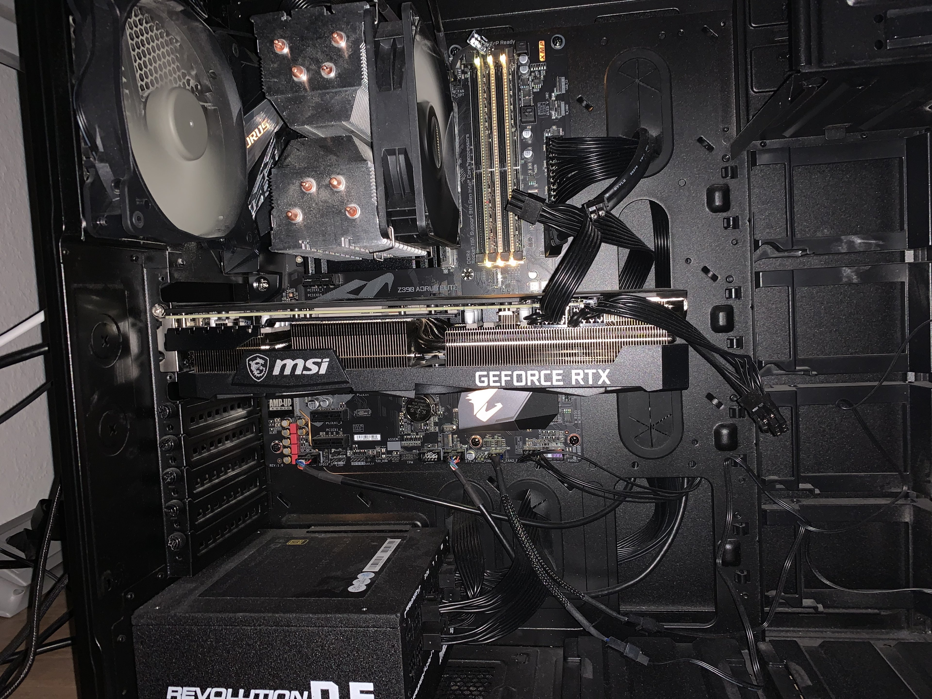

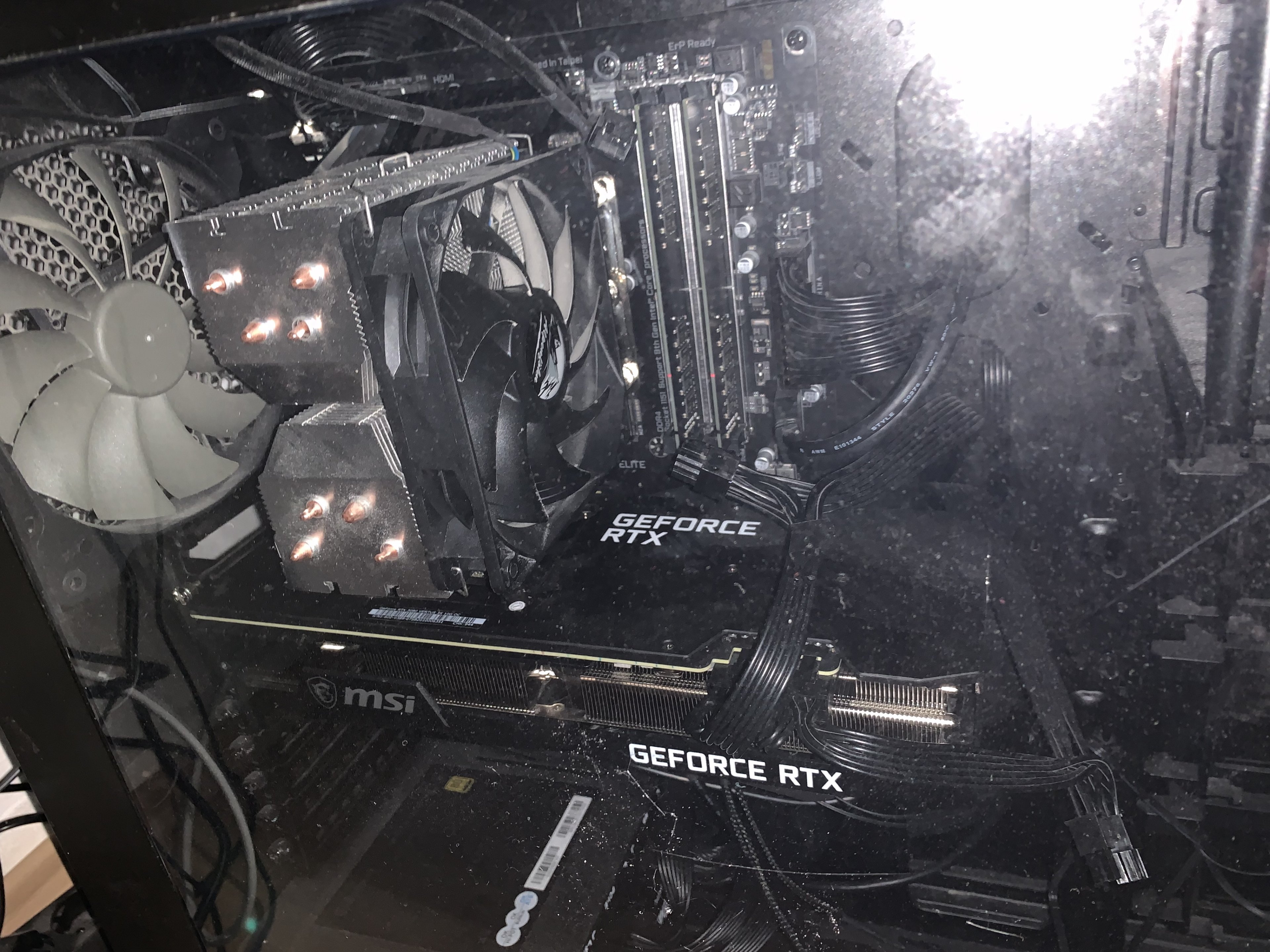

800 MHz klingt nicht nach Throttling durch zu hohe CPU-Temperaturen sondern nach VRM-Überhitzung.
Entweder bekommen die gar keine Frischluft ab ode rin dem Bereich staut sich heiße Luft.
Bitte mal Bilder vom Gehäuseinneren reinstellen

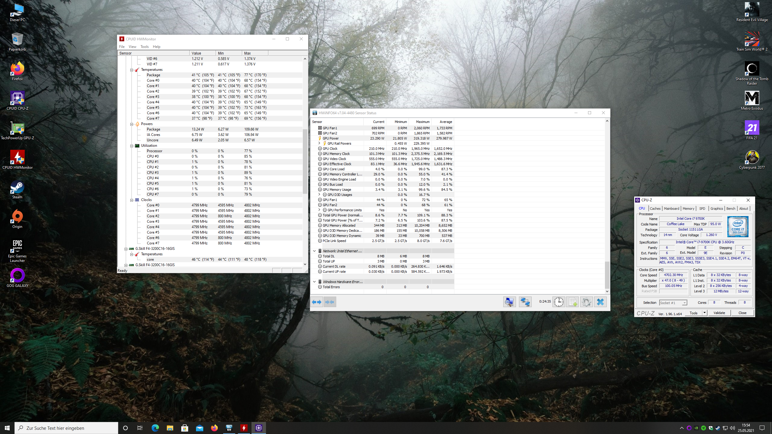

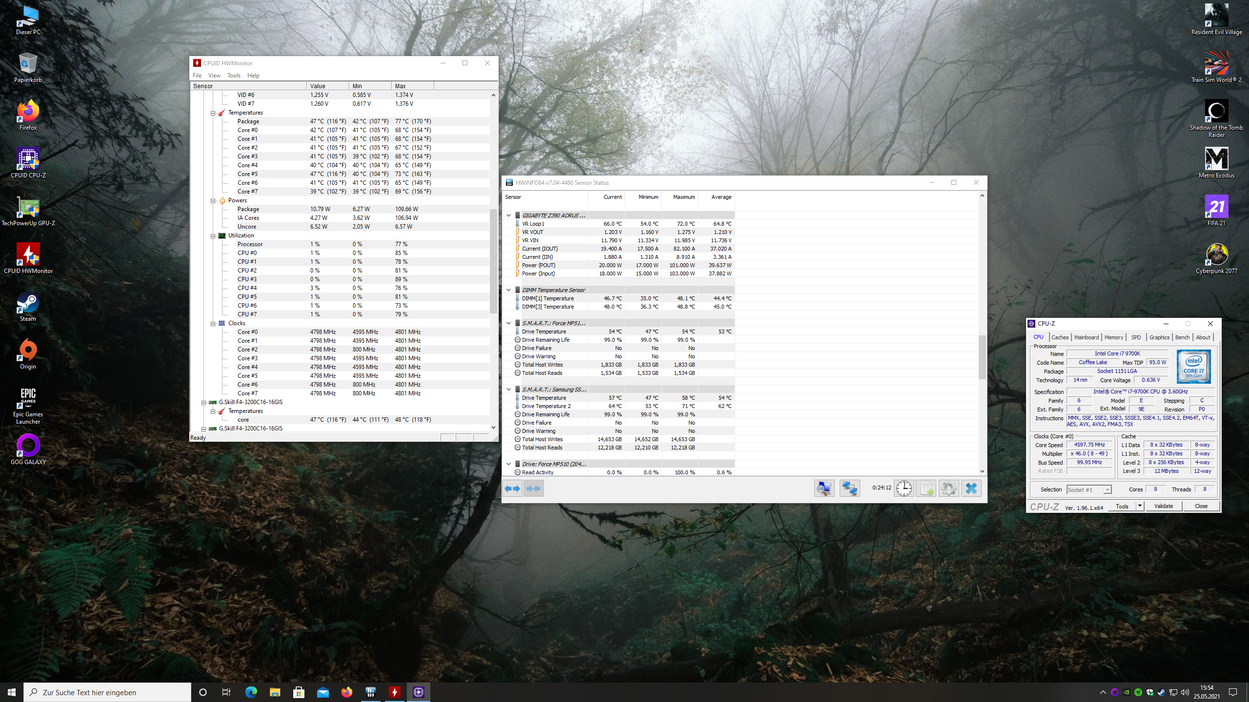

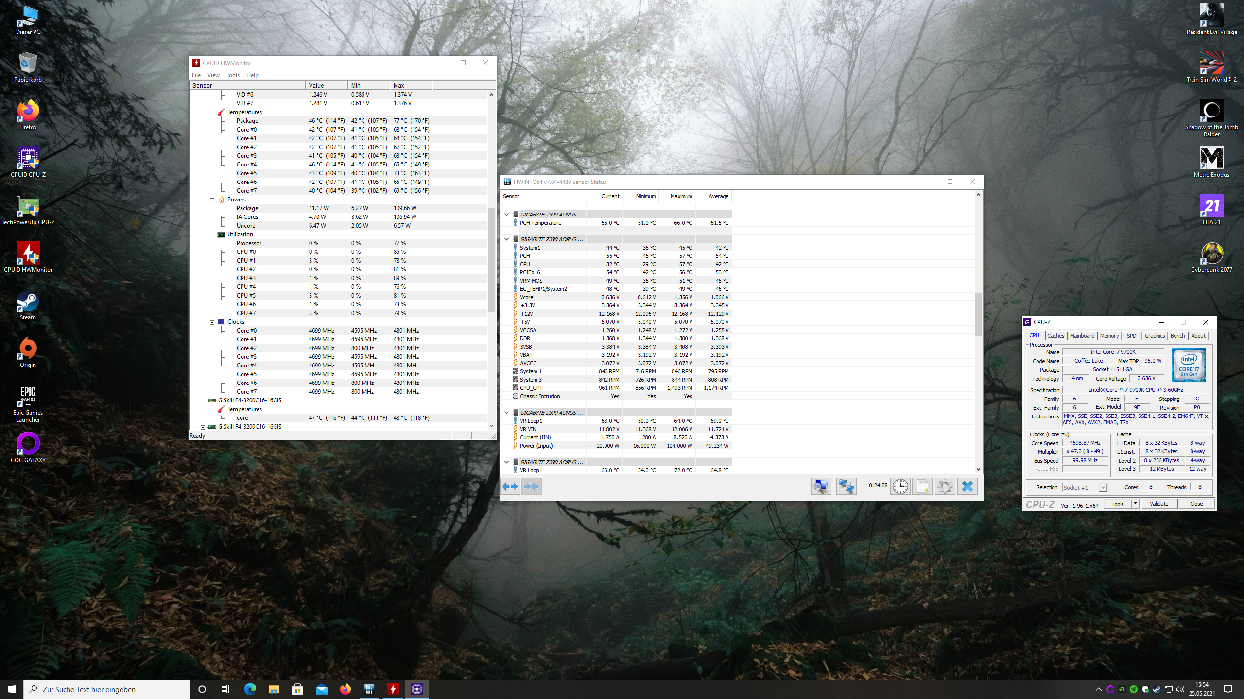

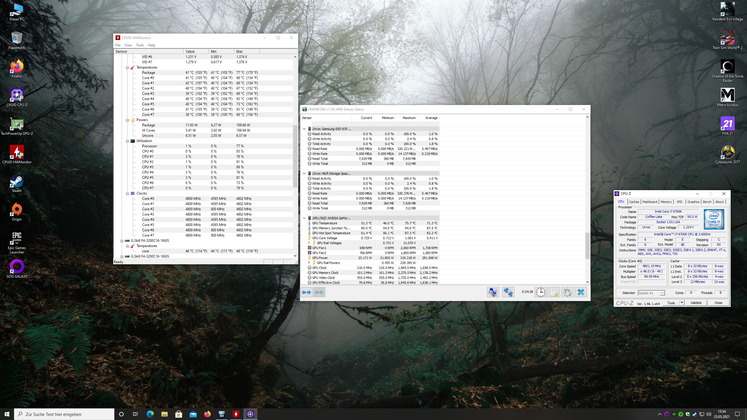

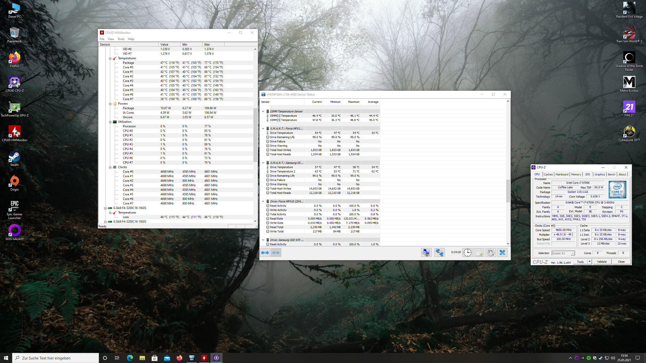

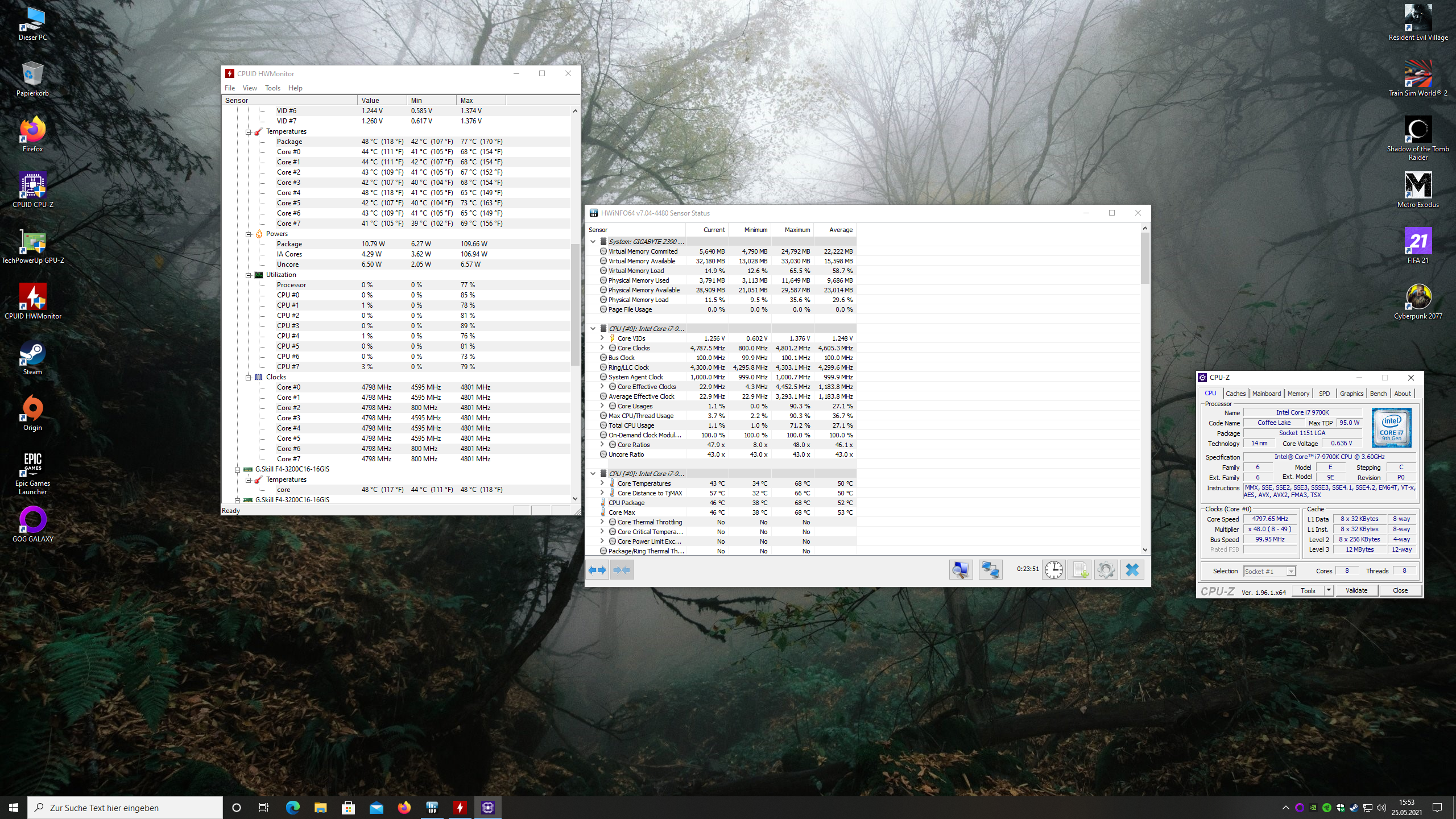

9 Bilder wo ich von HWInfo von oben nach unten screenshot gemacht habe. das komische ist ja, das drei vier Kerne auf 800Mhz runtertakten beim spielen. nach längerer zeit dann alle

Verschiedene Bilder von innen

thommy86 schrieb:
. Seitdem möchte ich kein OC mehr und sehe, das Spiele jetzt viel besser und flüssiger laufen.
wenn du bereits bei stock Settings Ruckler bekommst (der Werksboost ist kein oc) stimmt was Anderes nicht.
wie warm werden denn deine Spannungswandler?
Je nach Gehäuseflow kann ich mir auch deine 3080 als Übeltäter vorstellen.
Die pustet halt echt heise Luft ins Gehäuse
@thommy86 Sind die Screenshots nach dem Zocken entstanden? Am besten lässt du HWInfo beim Zocken im Hintergrund laufen und machst danach Screenshots, dann kann man sehen welche Temperaturen maximal erreicht wurden.
@Gsonz habe ich nach dem zocken gemacht die bilder
