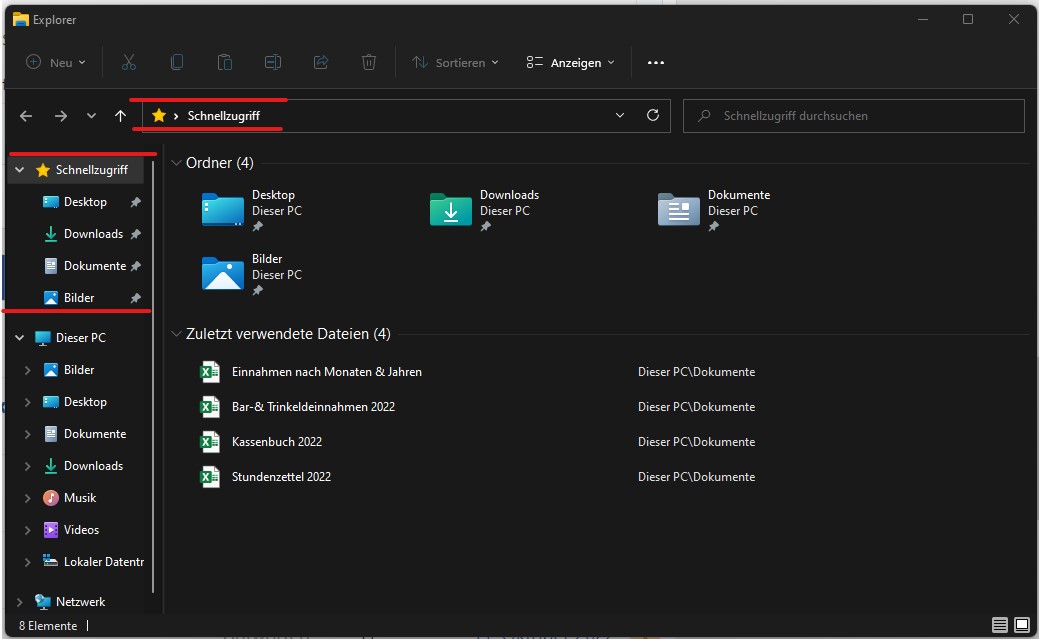

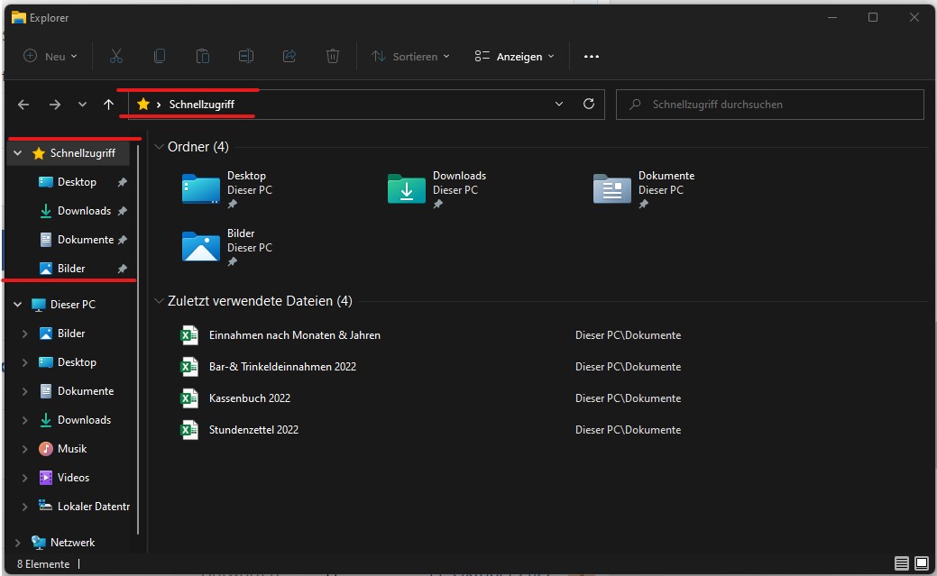

Im sogenannten Schnellzugriff sind verschiedene Ordner aufgeführt und wenn man auf den Schnellzugriff tippt, dann erscheint im anderen Fenster unter anderem „Zuletzt verwendete Dateien“. Die Anzeige der „Zuletzt verwendeten Daten“ finde ich sehr gut, denn ich muss nicht groß suchen, sondern habe sie sofort in einer Anzeige.
