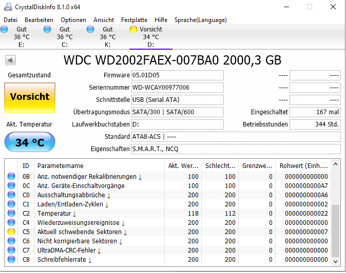

Hallo :)
wollte heute mal wieder meine Daten sichern (mit Personal Backup) und nach ca 5 Minuten hat sich die Software aufgehangen.
Nochmal probiert, gleiches Problem -> Check Crystal Disk und da ist mir folgendes aufgefallen:
Sobald ich Personal Backup anschmeiße steigt auch die Zahl
Mal die Daten manuell kopiert, funktioniert ohne Probleme -> die Zahl steigt auch nicht
Ich denke mal, dass ich die HDD in die Tonne schmeißen kann oder was meint ihr??
Viele Grüße
Paddy

Es sind jetzt erstmal nur 7 schwebende Sektoren, den Rest sieht man auf dem Screenshot nicht, aber da die HDD nur 344 Stunden gelaufen ist, ist das nicht akzeptabel, daher zurück zum Händler. Da sie noch nicht alt ist, dürfte noch Gewährleistung drauf sein.

Sieh die Sache erst einmal entspannt. Du hast Sektoren, die nicht mehr gelesen werden können. Das sind definitiv Daten, die Du nicht mehr wiedersehen wirst. Das hat der Controller auch erkannt und sie als beschädigt markiert. Dadurch wird der "Pending Sector Count" oder auch "schwebende Sektoren" erhöht.
Sobald die defekten Sektoren überschrieben werden, werden sie mit Sektoren aus dem Sparse Pool ausgetauscht.
Ich hatte auch Platten, bei denen das passiert ist. Die gehen davon nicht gleich kaputt. Einer recht neuen Platte ist das passiert und die läuft heute nach 10000 Betriebsstunden immer noch. Früher habe ich "unwichtige" Backups drauf geworfen und heute verrichtet sie ganz normale Arbeit als Datengrab.
"Vorsicht" heißt so viel wie: Hab da ein Auge drauf! Sofern "Pending Sector Count" und "Reallocated Sector Count" bei der normalen Benutzung nicht weiter ansteigen, läuft die Platte auch weiterhin. Natürlich sind die anderen Werte auch zu beobachten.

Nein, denn Schwebende Sektoren sind einfach nur Sektoren deren Daten nicht mehr zur ECC passen die hinter jedem Sektor steht und die mit deren Hilfe auch nicht mehr korrigiert werden können. Da die korrekten Daten nicht mehr feststellbar sind, gibt die Platte statt falscher Daten einen Lesefehler als Antwort wenn man versucht diese schwebenden Sektoren zu lesen. Das kann auch anderen Gründe als defekte Oberflächen haben, z.B. einen Stromausfall während eines Schreibvorgang der dazu führt, dass eben nicht die ganze Daten plus der neuen ECC geschrieben wurden oder wegen eines Stoßes oder Vibrationen ist der Kopf beim Schreiben aus der Spur gekommen und hat Daten auf der Nachbarspur überschrieben. Auch arbeiten HDDs nicht 100%ig und die Hersteller geben die Fehlerhäufigkeit auch in Form der UBER an, wobei eine UBER von 1:10^14 bedeutet, dass je 10^14 gelesener Bits was etwa 12TB gelesener Daten entspricht, ein Lesefehler und damit schwebender Sektor im Rahmen der Erwartungen liegt.
Die Controller merken sich die schwebenden Sektoren und prüfen die Daten nach dem erneuten Schreiben auf diese Sektoren, dann verschwinden diese einfach oder werden eben durch Reservesektoren ersetzt. Zwar sehen wir das Attribut 05 nicht, aber C4 deutet darauf, dass dies hier noch nicht der Fall war und C0 zeigt, dass es einige unerwartete Spannungsabfälle gab.

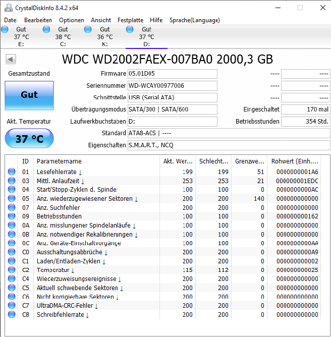

Vielen Dank für die tollen und vielen Antworten :)
Hab die HDD heute langsam formatiert und wieder bespielt (das formatieren hat fast 5 Stunden gedauert :D )
Scheint erstmal wieder alles in Ordnung zu sein, werde aber die HDD jetzt noch genauer beobachten. Hier noch ein Screenshot vom aktuellen Zustand der HDD
Das liegt daran das die HDD in einem externen Gehäuse mit Schalter sitzt, selbst mit sicher auswerfen wird der Counter um 1 hochgezählt, soll aber normal sein
Reaktionen: Penman
Nicht bei dieser Platte, sondern nur bei denen die wo die Rohwerte der Attribute C0 und C1 immer identisch sind. Du schaltest den Schalter vielleicht zu früh aus. Ich kann nur dazu raten immer das "Hardware sicher entfernen" zu benutzen und zu warten bis die Rückmeldung kommt, dass die Hardware entfernt werden kann.
