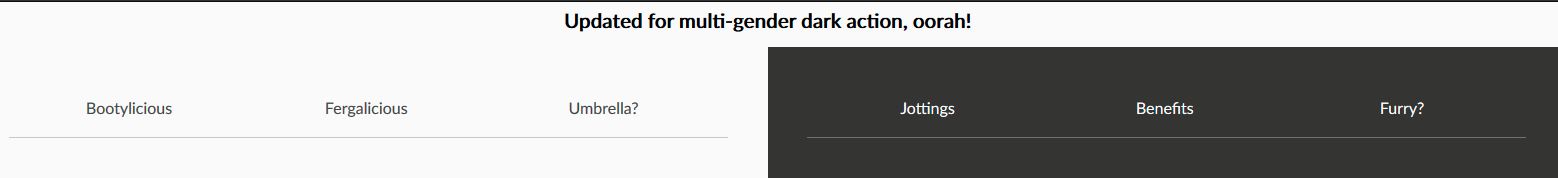

Das nicht, das Ergebnis passt nur nicht zu dem Anfangsprodukt:
So sieht es derzeit aus.

Was ich jedoch noch nicht verstanden habe, wie es sein kann, dass nur ein Teil richtig angezeigt wird und der andere Teil nicht (siehe Screenshot Post 5). Der gesamte SCSS Code wurde kompiliert und soweit sieht es auch gut aus. Wieso fehlen die Zacken?
Hier der kompilierte Code:
Zeile 50-54 und 79-90. Dieser Code sollte die Zacken darstellen.
