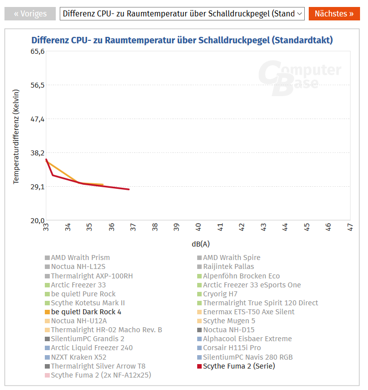

Die lautstärkenormierte Leistung des Fuma 2 entspricht im Test der CB genau der des Dark Rock 4 (nicht Pro) bei 95 Watt. Siehe hier:
https://www.computerbase.de/artikel...emperatur-ueber-schalldruckpegel-standardtakt
Reaktionen: Ganjafield
Mit vielen Tests und Reviews meinte Ich das es im Netz einige Vergleiche gibt wo der Fuma 2 von der Leistung her vergleichbar ist mit dem DRP 4. Mit Leistung meinte Ich hauptsächlich die Temperatur. Ich bin mir nicht mehr 100%tig sicher, aber Ich glaube zB. auf Hardwareluxx und TechPowerUp solche Vergleiche gesehen zu haben. Ansonsten einfach mal googeln. Entschuldige wenn Ich mich etwas unklar ausgedrückt habe. Wenn der DRP4 dann in anderen Vergleichen 1-2K besser sein sollte, dann bitte hier posten und mir unter die Nase reiben....;-}

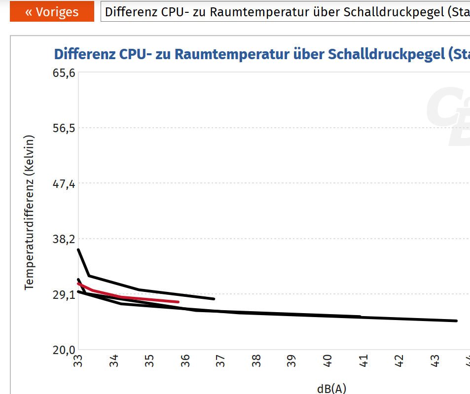

Computerbase sieht Assasin III, NHD15 und DRP4 mit leichtem Vorsprung vor dem Fuma 2 auf einer 95 Watt CPU (siehe Bild, die oberre Kurve ist die des Fuma)
Die Leistungsdaten der verschiedenen PRodukte liegen alle so nahe beieinander, dass mal der eine und mal der andere Kühler vorne gesehen wird.. Die Schwachstelle aller Tests ist die Geräuschmessung, da wird oft mit ganz groben Schätzeisen gearbeitet
