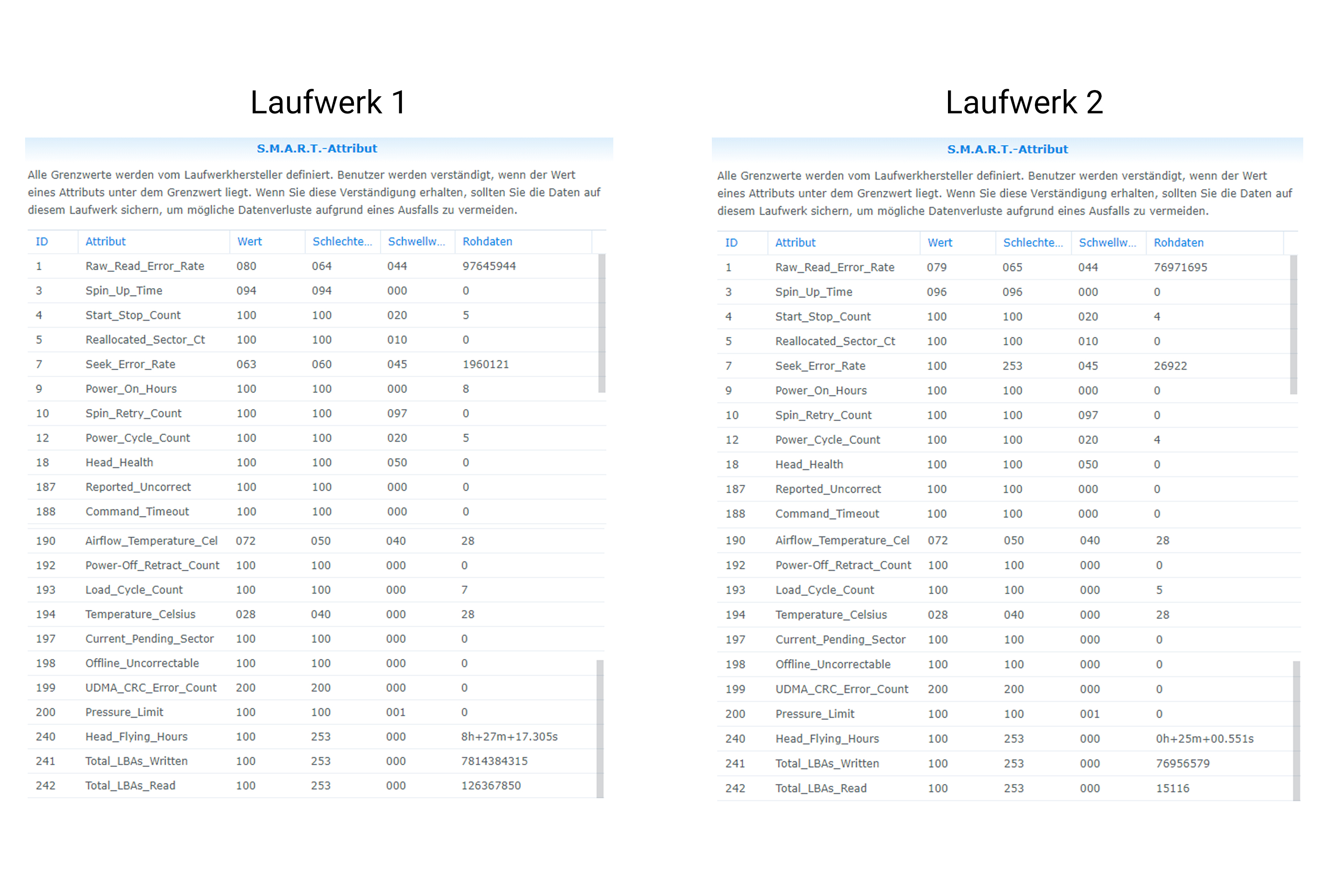

Ok vielen Dank schonmal.
Also sehen diese Smart-Werte für euch auch normal aus?

Das Geigerzählerartige Geräusch ist eventuell nicht abzustellen, wobei ich nicht mehr weiß ob das direkt nach Einbau schlimmer war.
Wenn allerdings ein lauteres Klacken dann und wann auftritt lässt sich das wahrscheinlich abstellen. Meine Ironwolf haben einen ziemlich lauten parkvorgang. Vermutlich das Äquivalent zu bremsen per Betonpoller. XD
Per default haben die nach 2 Minuten die Köpfe geparkt und vermutlich beim auslesen der SMART Daten wieder auf die Scheiben gebracht, danach aber direkt wieder geparkt wenn kein sonstiger Zugriff auf die Platte stattfand. Ich hatte also ein hörbares klicken bei jedem auslesen, damals alle 4 Sekunden.
Mit den SeaChestUtilities kann man das ändern. (SeaChestPowerControl und die Optionen für das EPC). Möglicherweise lässt sich auch das Geigerzählerartige reduzieren wenn das 'powerBalanceFeature' nicht standardmäßig aktiv ist. Geht vermutlich ein wenig zulasten der Zugriffszeiten.
Ich habe nun parken erst nach einer Stunde idle und lese die SMART Werte im Hintergrund nur noch alle 24 Stunden aus.
Paradox irgendwo, aber man kann die Platten entweder Leise oder Energiesparend haben.

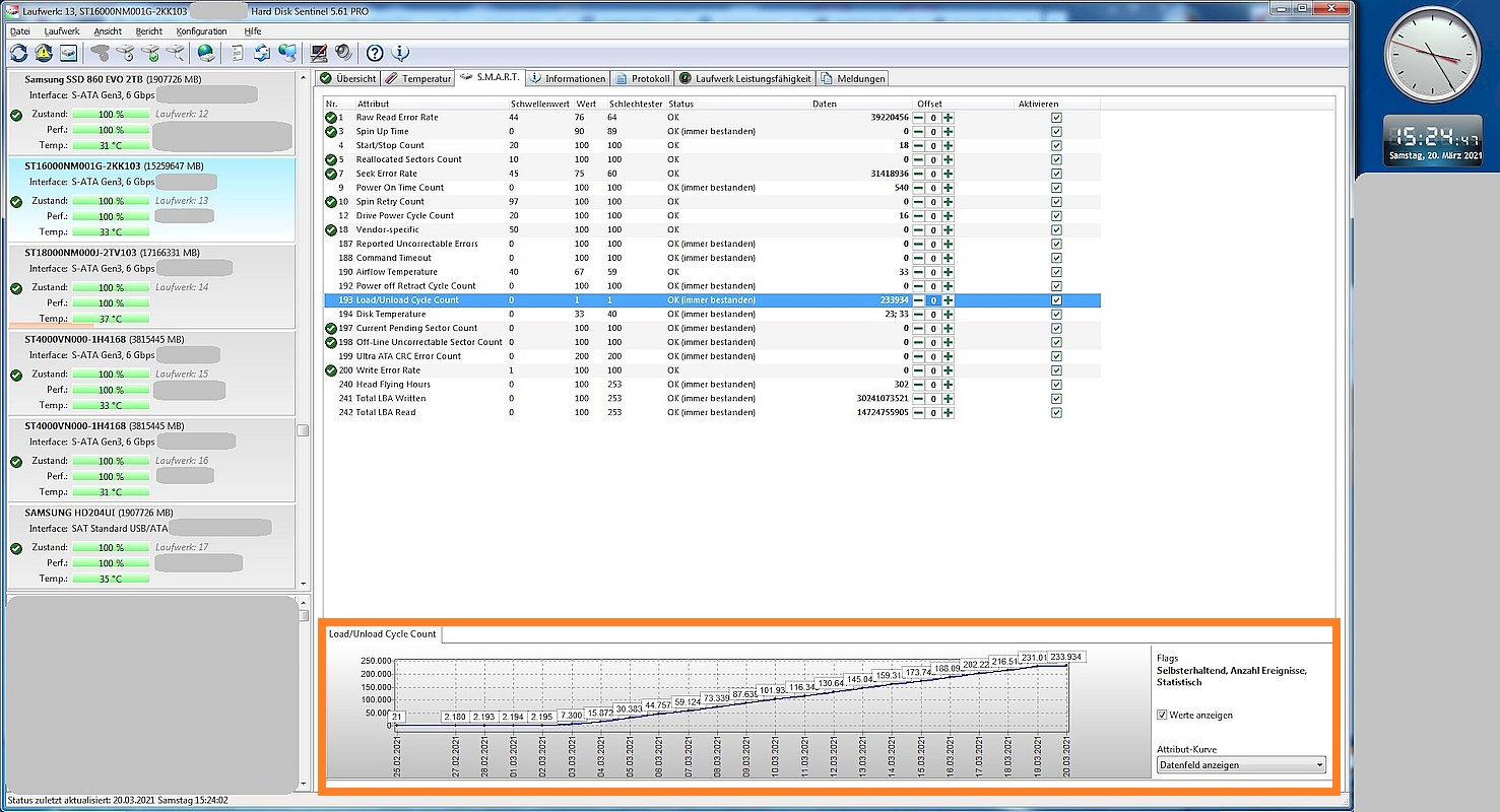

Hallo, bin gerade auf den Beitrag hier gestoßen, weil ich neue Seagate-Exos 16/18TB angeschlossen habe.
Wegen dieses Themas hatte ich mit dem Seagate-Support bereits mehrere Diskussionen, leider beharrt Seagate auf dem Motto "Energiesparen vor allem, auch wenn es nicht funktioniert und dadurch die HDs die Lebenszeit-Angaben in nur kurzer Zeit überschreiten.
Habe jetzt gerade nur wenig Zeit, deshalb vorab nur soviel:
  • das Klickern/Klackern lässt sich komplett abstellen.
  • das "Parken" der Köpfe funktioniert unter Windows NICHT !!!
  • die Load-/Unload-Cycles können bereits nach 2-3 Monaten die von Seagate im Product-Manual angegebenen Maximal-Angaben von i.d.R. 600.000 überschreiten
  • das betrifft nicht nur die neueren HDs mit EPC, sondern auch "ältere" mit APM
  • SeaChest, das Schweizer Taschenmesser für Seagate-HDs ist der richtige Ansatz
Werde dazu in 2-3 Tagen eine kurze Anleitung posten, wie man das ändern/verbessern/abstellen kann.
Gruß Somebody

Leider doch und gerade unter Win (siehe folgende Grafik). Wichtig ist auch das von mir verwendete Wort "kann/können", denn es "kann" auf jedem System anders sein; man sollte es halt beobachten.
Zur Expansion Desktop: Meine Expansion Desktop +Hub 8TB (verbaut ist eine ST8000DM004-2CX188) hat moderate Werte "idle_a=10", "idle_b=6000" gegenüber den Exos und IronWolf ("idle_a=1", "idle_b=1200") und hat heute in ~14 Std. etwa 4 SMART-193-Zähler produziert. Sie klackert auch nicht. Trotzdem sind auch die 4 unnötig.
Zur Grafik: Wie bei @Bigeagle hat auch meine Exos nach 2 Minuten Leerlauf begonnen die Köpfe zu parken, im Durchschitt alle 6 Sekunden und hat so täglich zwischen 14.000-14.500 SMART-193-Zähler produziert, so dass sich in 22 Tagen nun 223.934 Zähler angesammelt haben. Man braucht nun kein Mathematik-Genie zu sein um sich ausrechnen zu können, wann die 600.000 lt. Product-Manual erreicht sind.
