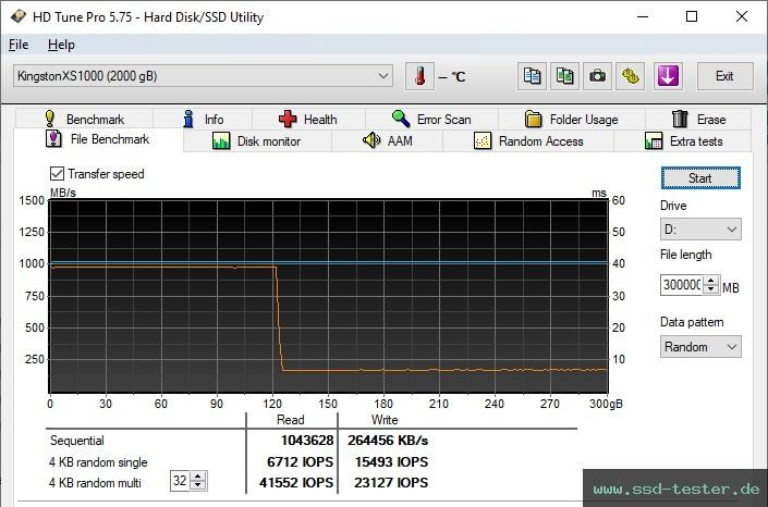

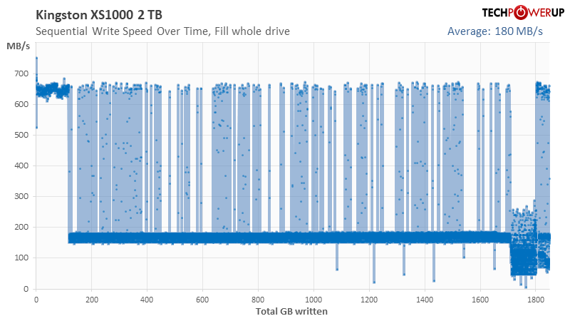

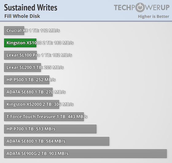

Oh jeee... also typische bait-and-switch bei Kingston (nicht so schlimm, wie bei Adata), wobei sie sogar was evtl. verbessert haben könnten. Habe auf schnelle auf anderen Seiten die XS1000-Tests angeschaut, diese stimmen aber mit CB überein:
Sprich: bei allen ist die 2TB-Version nach 118-120 GB auf ca. 180 MB/s eingebrochen, obwohl sie verschiedene Testverfahren genutzt haben. Sehr strange, dass Du die 372GB "mit schwankenden 530-550 MB/s" schreiben konntest - dafür ist sie bei Dir dann auf ca. 120 MB/s eingebrochen... :o :confused_alt:

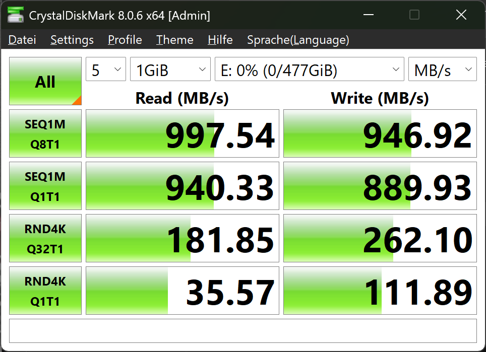

Stimmt, du hast vollkommen Recht - da hatte ich USB A / USB 3.2 falsch in Erinnerung. Anbei ein gerade durchgeführter Test an meinem MSI MAG X870E Tomahawk WIFI:

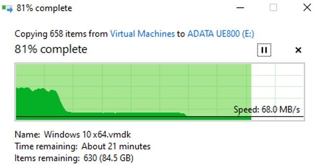

Die besagte Adata UE800 - kein gutes Beispiel, denn 1TB kostet doch ca. 75€, also nicht nennenswert billiger als die besagte Seagate, die nach dem Cache zwar ordentlich einbricht, jedoch wenigstens noch ca. 325MB/s halten kann. Die ADATA geht aber auf ca. 110-120 MB/s runter (und vermutlich wegen Überhitzung noch tiefer), so ein 500GB-Kopiervorgang auf die 1TB-Version:
Ist also nach dem pSLC kaum schneller als kleinere Versionen (halt mehr pSLC-Cache insgesamt, das war's aber auch):

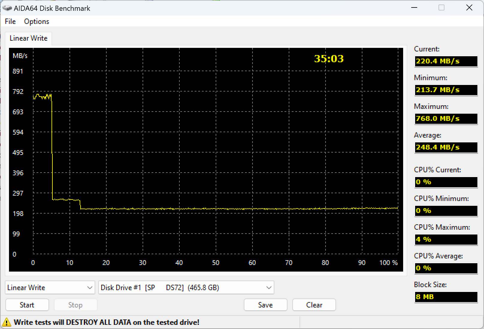

Etwas schnellere Sticks, die wenigstens um die 210-220 MB/s dauerhaft halten können, gibt es durchaus, z.B. Silicon Power DS72, da sind wir jedoch, was Abmessungen und Preis betrifft, schon ziemlich in den gleichen Regionen, wie die Seagate aus dem Test, die mit 325MB/s aber immer noch +50% schneller ist:
