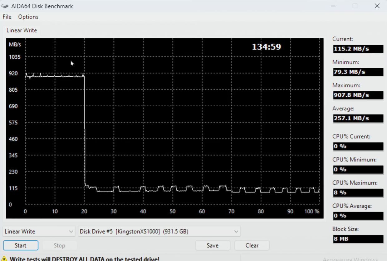

Liegt vielleicht an meinem System, da ich noch ein AM3-Board nutze (mit FX-8350): Front-USB-3.0, Backpanel USB-3.1-10 Gbps. Beides über ASMedia-Chips.massaker schrieb:Sprich: bei allen ist die 2TB-Version nach 118-120 GB auf ca. 180 MB/s eingebrochen, obwohl sie verschiedene Testverfahren genutzt haben. Sehr strange, dass Du die 372GB "mit schwankenden 530-550 MB/s" schreiben konntest - dafür ist sie bei Dir dann auf ca. 120 MB/s eingebrochen...![]()
OK, wie gesagt: Du benutzt die externe halt wie eine interne - das ist ok so und gut für Dich, mache ich auch dank 3 USB-HUBs mit vielen meinen ext. SSDs so. Aber für die meisten User ist das leider nicht die Regel.Caramon2 schrieb:schließe ich sie an und lasse sie dann weiter angeschlossen: Das tut mir nicht weh...
...profitiere davon, dass sie immer im bestmöglichen Zustand ist...

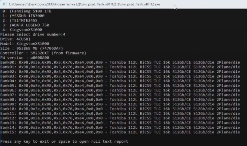

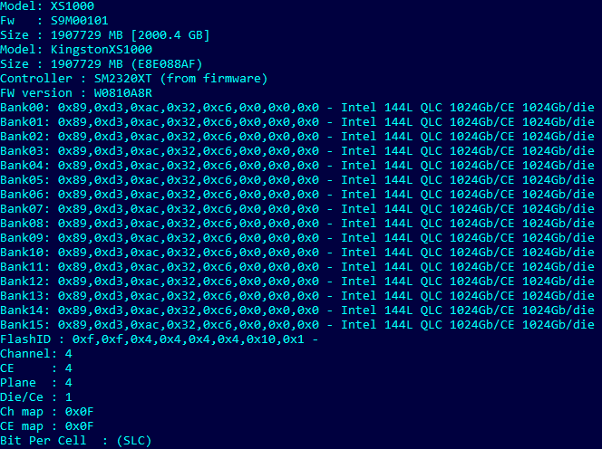

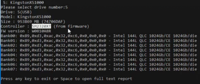

Könnte tatsächlich sein, dass diese konkrete Konstellation nicht 100% die XS1000 auslasten konnte, daher erstmal mit lediglich 530-550MB/s geschrieben, der Controller konnte dadurch jedoch im Hintergrund parallel pSLC freischaufeln und deswegen deutlich mehr/länger schreiben, danach folgte aber ein krasserer Einbruch, weil sie dann nicht nur in TCL/(QLC?) geschrieben, sondern gleichzeitig den Cache leeren müsste - ist aber trotzdem etwas strange, da Du ja keine 1TB, sondern 2TB-Version hast - da hilft es wirklich nur die Komponenten auszulesen, um Gewissheit zu haben.Caramon2 schrieb:Liegt vielleicht an meinem System

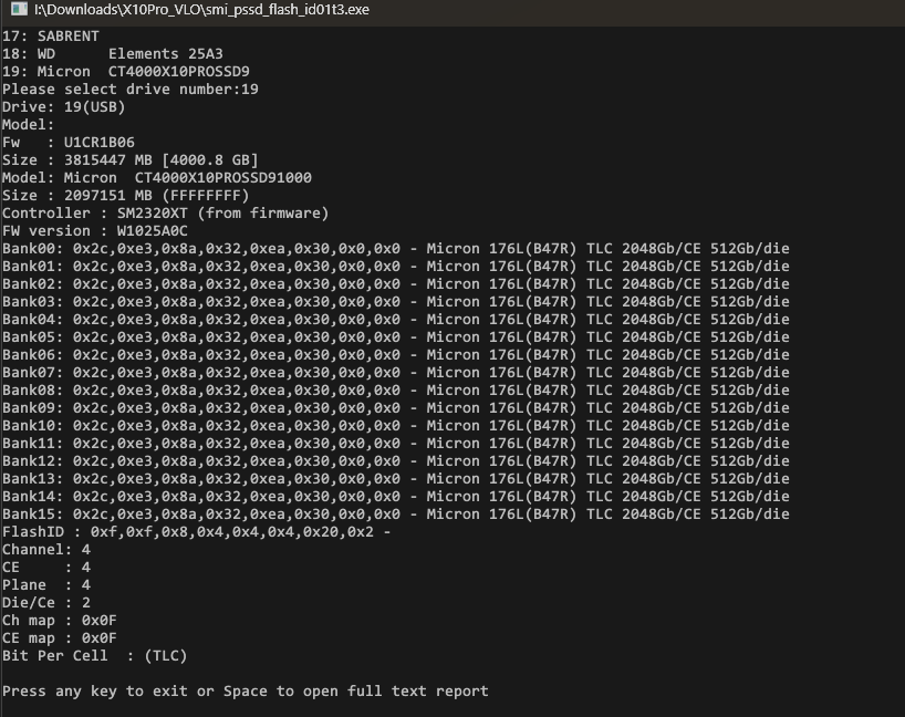

Wie schon so oft - einfach mit dem passenden VLO-Tool auslesen, nur gibt es leider keinen offiziell auf http://vlo.name:3000/ssdtool ... Nur für SATA/NVMe-Controller von SMI und keine PSSDs, wie der von Kingston verwendeten SM2320XT.Caramon2 schrieb:Kann man irgendwie feststellen, ob sie TCL oder QLC nutzt? - Ich tippe schon wegen der geringen Größe auf QLC.
Danke, habs … und ist auch fehlerfrei.massaker schrieb:Da der Link zur Beta mir von VLO in seinem Forum vertraulich per PM mitgeteilt wurde, poste ich hier nur für eine Stunde und nehme ihn später wieder raus.

Super! Dann haben wir ja die Klarheit über QLC... war grad etwas baff über Kingston's "bait-and-switch" und meine Quellen schnell abgefragt, und siehe da - tatsächlich hat Kingston anfangs, genauso wie bei XS2000 ein TLC-NAND Flash verwendet, dann aber auf QLC umgeswitcht. Hier mal ein Vergleich bei den 1TB-Versionen:Caramon2 schrieb:hat es funktioniert
Klasse! Dann hat sich das ja geklärt: Es liegt nicht an meinem System, sondern die haben an die Redaktionen die erste Variante mit TLC verteilt.massaker schrieb:TLC, ja, halt nicht die beste 112L Toshiba, aber immerhin TLC. Diese schreibt bekanntlich mit ca. 140-180 nach dem pSLC, je nach Test/Umgebung.
Die QLC-Version genehmigt sich prozentuell gesehen viel mehr im pSLC-Modus, bei 1TB-Version ca. 180-190GB, bei Deiner 2TB dann wohl ca. 320-330GB. Danach bricht sie auf (im Vergleich zu der TLC-Version nicht unbedingt dramatisch schlechtere) ca. 100-110 MB/s
