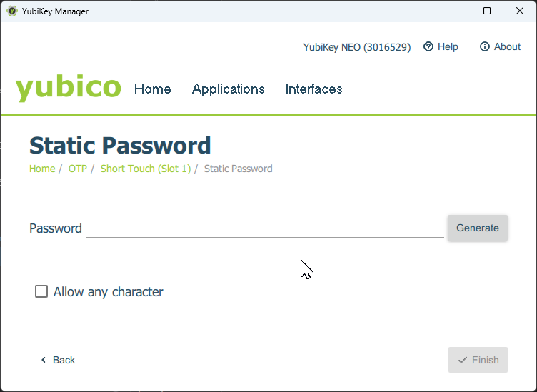

Lösung wurde dir bereits genannt. Security Key mit Button und Static Password. Wie sinnvoll das ist, musst du selbst beurteilen.

du hast viel das wort "Yubikey" erwähnt aber ich habe keine ahnung wie ich das erstelle, wo ich das kaufe und einrichte usw. könntest du mir vielleicht einen artikel verlinken oder so?
Du kaufst einen Yubikey mit Button und richtest mit dem Yubikey Manager dein Passwort als Static Password ein. Fertig.
