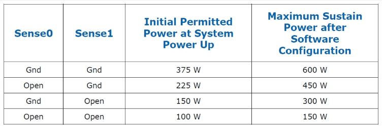

Mich würde interessieren was die GPUs mit einfachen 12Pin tatsächlich verbrauchen dürfen.
Nach dieser Tabelle wären es für mich 150W maximal je Stecker und alles darüber müsste seitens der GPU gesperrt sein.
Bei einem Fake 12+4 Stecker könnte man natürlich auch alles freigeben, fragt sich nur, ob das von der Spezifikation so auch abgedeckt ist. Zusätzlich müssen die Stecker dann auch entsprechend beschriftet sein was für den Hersteller bindend ist.
Diese Netzteile wegen des 12VHPWR Steckers zu kaufen ist sinnlos. Das Netzteilnhat keine Sense Pins d.h. man bekommt maximal 375W raus. Das ist genauso viel wie man mit einem normalen Netzteil mit 3x8 Pin inkl. dem der GPU mitgelieferten Adapter bekommen.

b) Auf richtige ATX 3.0 Netzteile warten. Diese bieten dann nämlich nicht nur den 12VHPWR Adapter, sondern haben auch den Sense Pins für bis zu 600W pro Stecker sondern sind auch robust keine alle typsichen kurzfristigen Spikes d.h. man muss nicht mehr so so wie bisher immer überall 50% Reserve draufschlagen. Da ist dann das Netzteil dafür verantwortlich, dass es ausreichend Kondensatoren hat und die Sicherung träge genug ist.
