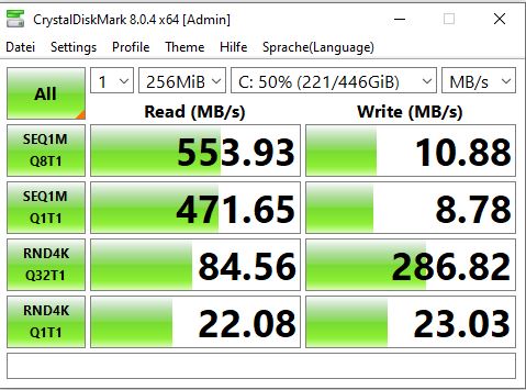

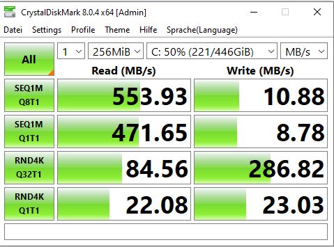

Meine neue SSD Emtec X150 480GB zeigt sehr schlechte Schreibwerte. Es ist sogar spürbar durch gelegentliche Händer unter Windows 10.

Falls es die Firmware nicht ist, ist die SSD einfach defekt oder könnte das neue Mainboard A520M-HVS die Ursache sein? An sich wurde nichts großartige bei der Einrichtung verstellt, AHCI ist für alle Platten eingeschaltet.
@Justin's definiere 'sehr schlechte Schreibwerte' und wie hast du die gemessen?
Wenn ich bei emtec auf der Website etwas stöber sieht es nicht so aus, als ob sowas wie 'firmware-Update' von denen unterstützt wird.
Das Datenblatt ist auch etwas fadenscheinig:
https://www.emtec-international.com.../x150-ssd-power-plus-3d-nand-datasheet-en.pdf
Besonders vertrauenserweckend ist, dass im Datenblatt für CDM deutlich niedrigere Werte definiert sind als noch auf der Werbung. CDM -> nur 'bis zu' 300 MB/s writes bei der 480GB Version...

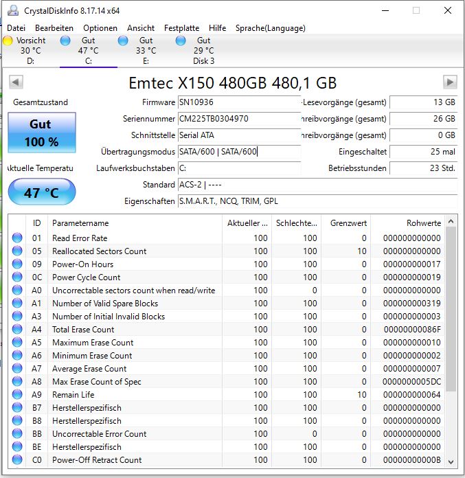

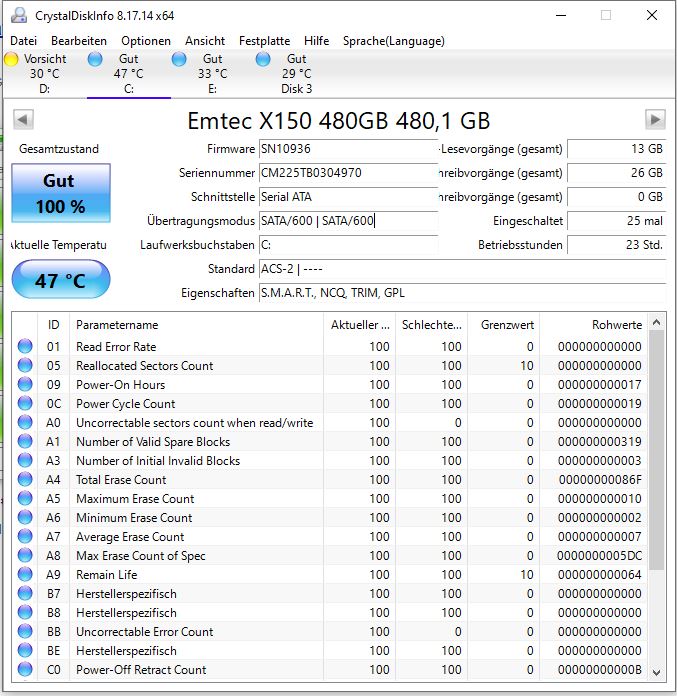

Hoppla, habe die Screenshots vergessen anzuhängen.

'you get what you pay for' - Würde ich auch so unterschreiben. Bei den günstigsten Teilen ist Support nach dem Kauf nicht inkl. Zumal da oft alles mögliche an Chips und Controllern verbaut wird, was an Ausschuss und Restposten gerade an der NAND-Börse verramscht wird. Da müsste der Hersteller für ein Model 70 verschiedene Firmware-Versionen supporten.
Stell mal die Testgröße von 256 MB auf 1 GB.
Ich bevorzuge das Test-Profil 'Real World Performance' weil Aussagekräftiger.
Lass bitte auch mal den AS SSD Benchmark laufen.
Als auch den Werkzeuge -> Kopier-Benchmark.
Mit welchen Dateisystem und Clustergröße ist die Platte formatiert?
Anderes SATA-Kabel und -Anschluss getestet? In anderem PC getestet?
Garantiefall? Siehe diese Amazon-Rezension.
Danke für die Hilfe, habe auch den AS SSD Benchmark laufen lassen und stets war es die Emtec X150, die unzureichende bzw. sogar schwankende Leistungen zeigte. Kurzum: M2 NVME-SSD gekauft und jetzt geht es wieder, keine Hänger im System.
