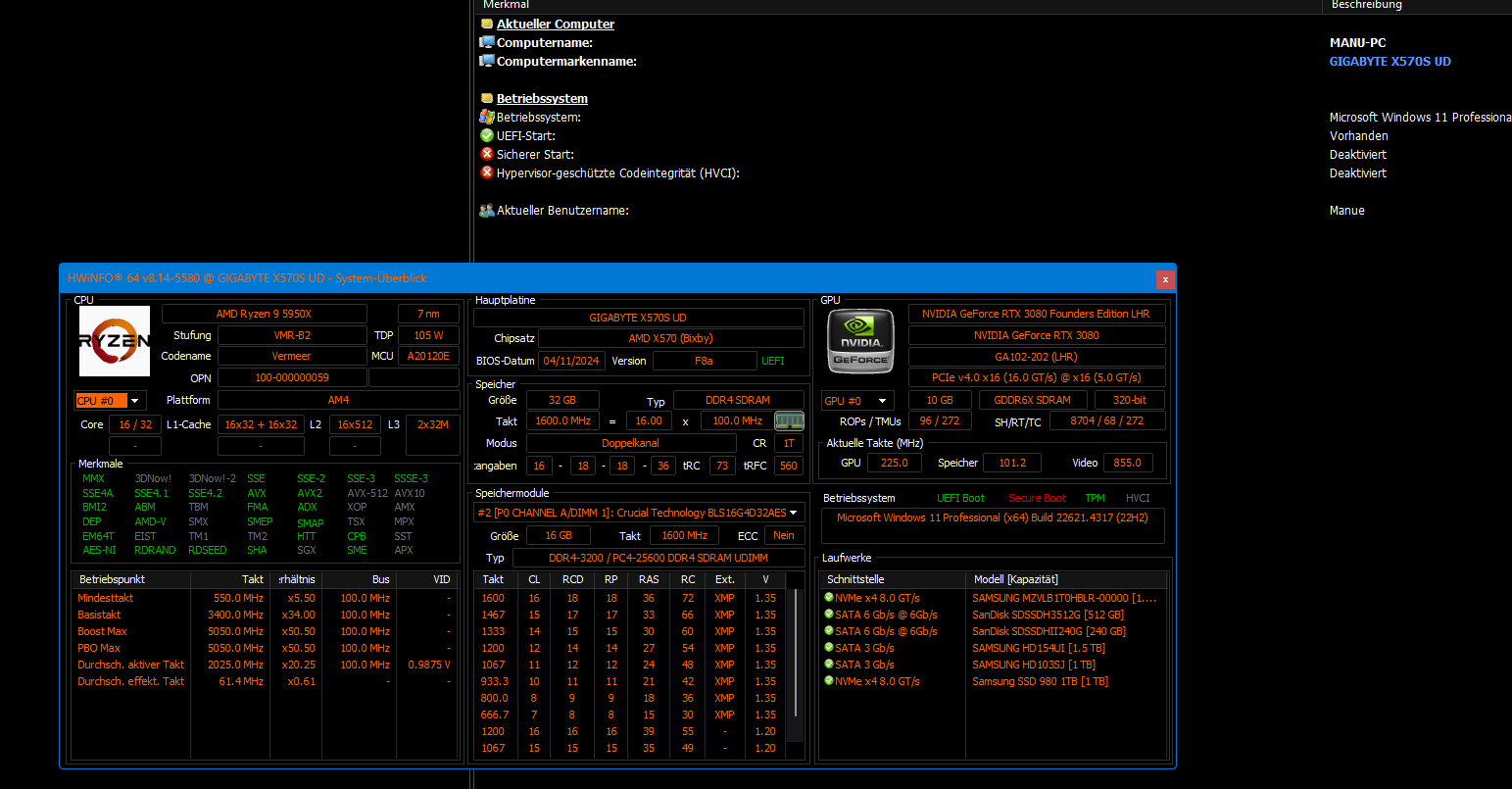

    Mein Secure Boot funktioniert nicht mehr. Ich habe bereits alles ausprobiert und sogar einen Reset durchgeführt, aber die Secure Boot-Keys werden nicht mehr gefunden und auch nicht mehr ins BIOS geschrieben. Auch bootrec habe ich ausgeführt, da ich dachte, das Problem könnte an einem nicht signierten Bootloader oder ähnlichen Ursachen liegen. Allerdings hat das keine Verbesserung gebracht – außer, dass ich im Wiederherstellungs-/Reparaturmodus keine Zugriffsrechte für /fixboot habe.
    Ich habe Secure Boot deaktiviert und wieder aktiviert, einen Restore durchgeführt, aber der Modus bleibt immer in der Einrichtungsphase, egal, was ich mache. Ich erinnere mich, dass Secure Boot nach einer Neuinstallation von Windows 11 funktionierte und korrekt eingerichtet wurde. Eine Neuinstallation möchte ich jedoch vermeiden, da dies zu viel Arbeit und Zeit kostet.

Du hast doch nicht etwa letztens ein BIOS-Update durchgeführt? Gigabyte hatte im Sommer mit BIOS-Updates bei einigen AM4-Brettern secure boot getötet. Schau mal im BIOS, ob du die "Factory Keys" laden kannst, wenn das nicht funktioniert, schau nach einem aktuelleren BIOS und flashe das.
Vermutlich hast du F8b am laufen, dann flashe mal F8d.
https://www.gigabyte.com/de/Motherboard/X570S-UD-rev-10/support#support-dl-bios
Ergänzung:
Im BIOS muss secure boot auf enabled und dessen Status auf active stehen!
Reaktionen: FR3DI und Volvo480

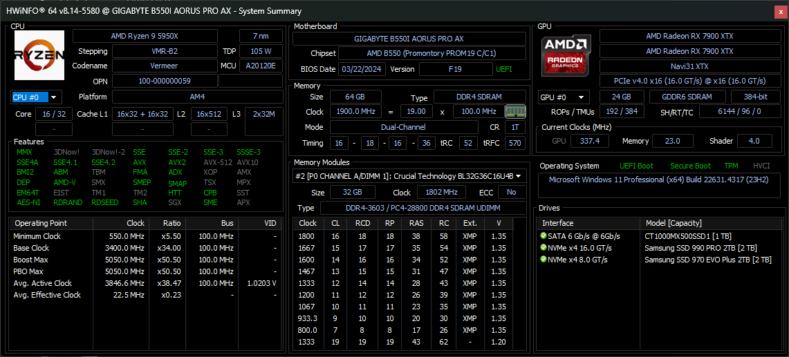

Mit meinem Gigabyte Board (B550er ITX) hatte ich denselben Effekt, als ich neulich das neueste F20c UEFI installiert hatte - also eine BETA Version vergleichbar mit der F8a bei Deinem Board. Ich habe auch vers. Schritte unternommen, es aber nicht hinbekommen. Zumal die F8a für dein Board anscheinend schon ersetzt wurde = taucht nicht mehr in der Download Liste von Gigabyte auf.
Erst nach Downgrade auf die F19
  • Update AMD AGESA V2 1.2.0.B
  • Fix AMD processor vulnerabilities security
  • Addresses potential UEFI vulnerabilities. (LogoFAIL)
klappte es bei meinem Rechner wieder mit Secure Boot.
Probier mal ob die UEFI Version F7 bei Deinem Board hilft... oder wie von @Firle vorgeschlagen die F8d...
