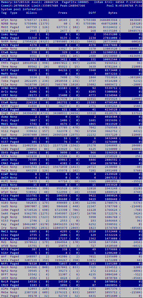

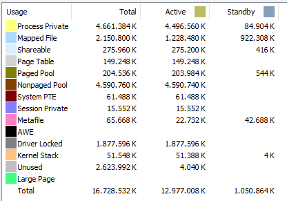

seit geraumer Zeit spielt meine RAM-Auslastung verrückt.
Ich habe 16 GB DDR4-RAM installiert und bereits nach dem booten des PCs eine RAM-Auslastung von 33%.
Sobald ich ein Spiel starte und den Browser nebenher geöffnet habe steigt die RAM-Auslastung stetig, bis sie schließlich irgendwann bei 97 - 98% ankommt und der PC praktisch einfriert.
Selbst nachdem sämtliche Programme beendet werden, sinkt die Auslastung nicht mehr.
Ich hatte bereits die Befürchtung, dass die RAM-Riegel defekt sind, jedoch lies mich dieser Thread darauf hoffen, das Problem ohne eine Aufstockung auf 32 GB in den Griff zu bekommen.
Kann mir jemand helfen?

Erst mal schau einmal per "findstr /s wfpn *.*" was er dir ausspuckt.
Solltest du darüber nichts finden was dir hilft, schau auch mal bitte im TaskManager.
Unter Details füg die Spalte "Handles" hinzu und sortiere dann. Da sollte eigentlich System ganz oben stehen. Bei dir wird es was anderes sein. ;-)
Noch etwas? ne.. glaub nicht. Schau erstmal was er da ausspuckt dann gucken wir weiter.
Edit: Brauchst du gar nicht. wfpn ist der Netzwerktreiber von Windows. WIndows Network Data Usage Monitoring Driver.
Aktualisiere mal deinen Netzwerktreiber. Danach sollte dein Problem weg sein.
AdoK schrieb:
Nonpaged Pool 4.590.760K

Welchen Netzwerkadapter hast du denn?? Hast du den Killer Netzwerk Adapter? Da gibt es ne Funktion die du im Bios deaktivieren musst.
Wie hast du geprüft ob dein Treiber Aktuell ist? Geräte Manager einfach? Windows installiert den falschen Treiber.
https://www.google.de/search?q=Killer+LAN+Memleak&ie=&oe=
Ja, genau ich habe den Killer e2200 Gigabit Ethernet Controller (NDIS 6.30) und bin mittels Geräte-Manager auf Treiber aktualisieren gegangen.
Das Funktioniert nicht. Guck dir die Beiträge an die ich von Google geschickt habe. Da dürftest du deine Lösung finden.
Die Installation des neuen Treibers scheint das Problem behoben zu haben - danke vielmals für die ganze Hilfe.
