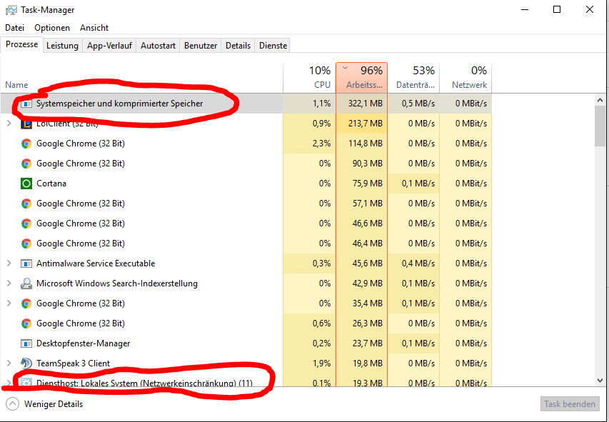

Ich habe mir einen neuen PC zugelegt, vor ungefähr 8 Monaten, aber schon von Anfang an habe ich das Problem, dass mein Arbeitsspeicher sehr oft komplett ohne Grund ausgelastet ist und mein Datenträger ebenfalls. Wenn ich dann alle Programme schließe ändert es wenig. Wenn ich dann den Task-Manager anschalte und nachschaue, was es so auslastet fällt besonders Diensthost: Lokales System (Netzwerkeinschränkung)(11) und Systemspeicher und komprimierter Speicher sehr negativ auf. Ich habe schon danach gegooglet und bin immernoch verzweifelt.

Was fällt daran negativ auf? Ist doch alles normal.
Machmal einen Screenshot von dem Tab Prozesse und dort auf Arbeitsspeicher.
Wir hatten nun mehrere solcher Meldungen im Forum.
Gehe hin und entferne Anwendungen aus dem Autostart, ggfls stoppe Dienste.
Was aber auffällt: Es war wohl jedesmal dies Antimalware installiert.

Ich habe schon sogut wie alles aus dem Autostart entfernt und egal wie viele Sachen ich schließe es bleibt ausgelastet. Und diese beiden Prozesse sind nur ab und zu negativ aufgefallen, waren halt öfter mal ganz oben als ich nachgesehen hatte.
Du muß natürlich auch neu starten. Deaktiviere alle Nicht Microsoft Dienste und Autostart Einträge.
Siehe den vom Kollegen 'HisN' genannten angepinnten Thread im Bereich Arbeitsspeicher.

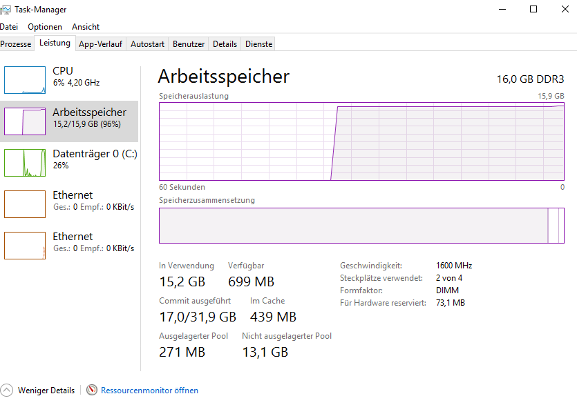

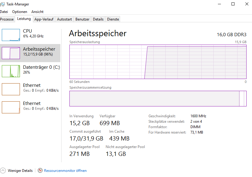

Vom Task-Manager und dort Reiter 'Leistung' und weiter über Arbeitsspeicher ein Screenshot erstellen und im nächsten Beitrag anhängen.
Nicht ausgelagerter Pool 13,1 GB. Alles weitere siehe angerpinnten Thread aus dem Bereich Arbeitsspeicher den der Kollege 'HisN' bereits verlinkt hat(te).
Hier noch einmal Extrem hohe Arbeitsspeicher-/ RAM-Auslastung bei Windows 10/ 8.x/ 7 Da steht auch wie du weiter vorgehen kannst/ sollst.
Auch solltest du dir https://www.computerbase.de/forum/threads/ram-voll-ausgelastet-aber-nicht-genutzt.1581340/ zur Brust nehmen. Da dürfte des Rätsels Lösung vorhanden sein. ;) Denn bei deinem Board ist auch eine Killer NIC verbaut.

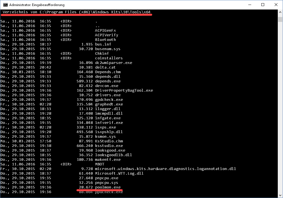

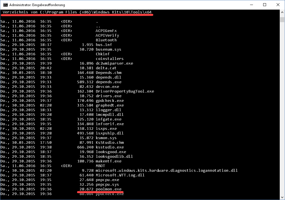

Tut mir leid, aber ich komme irgendwie nicht weiter. Kannst du mir vielleicht hierbei weiterhelfen?ccccccccccccccccc.PNG
Aber welche Treiber denn? Ich habe soweit ich weiß alles up to date. Soll ich einfach für jeden meiner Komponenten nochmal den neusten Treiber installieren?

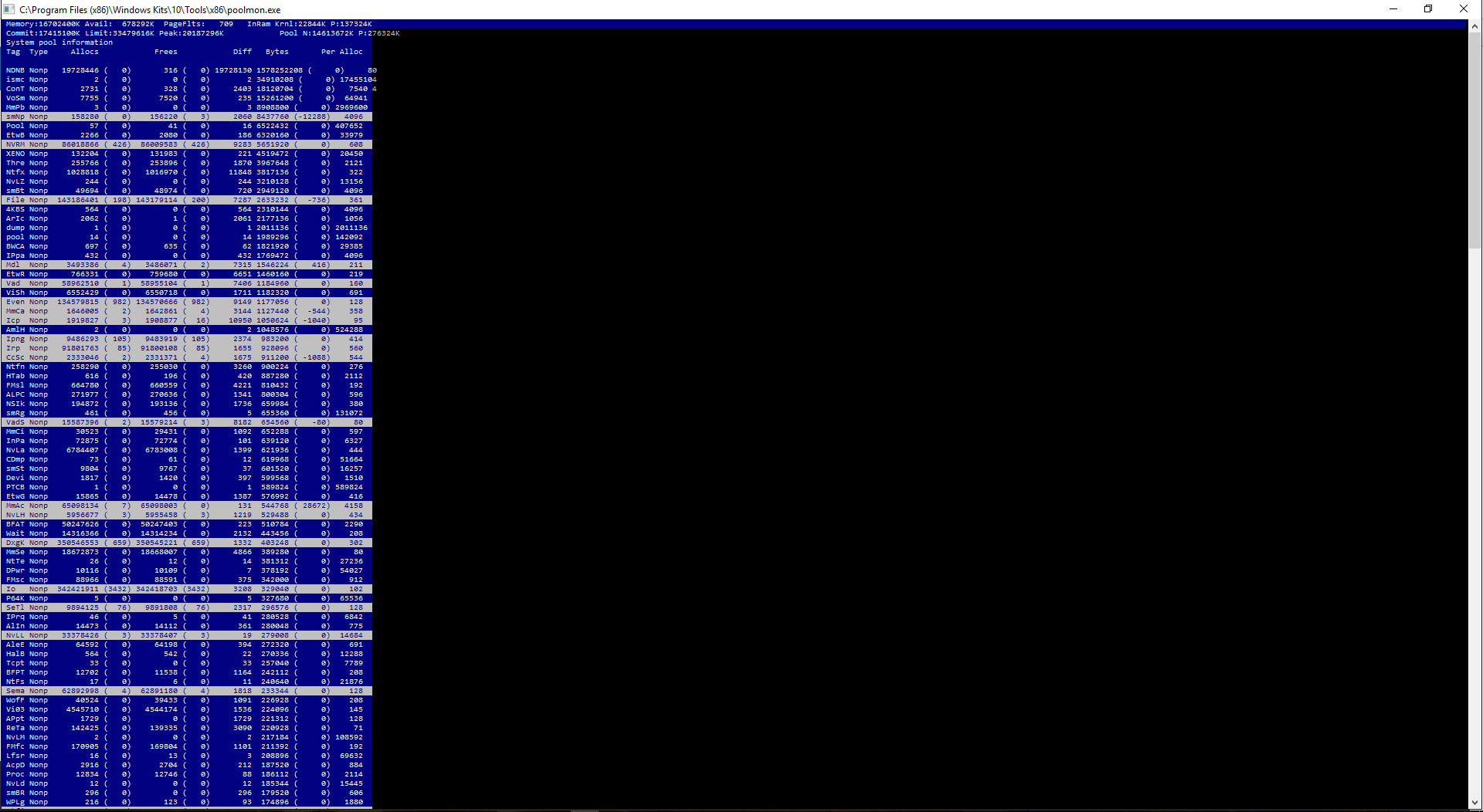

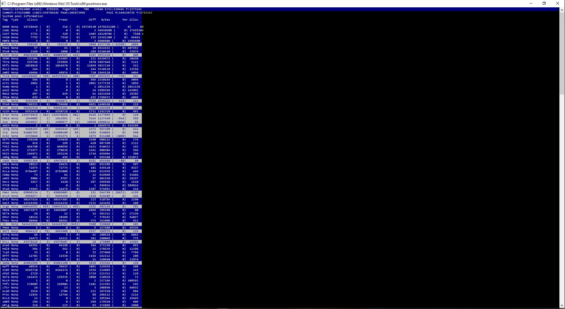

In der Anleitung steht, dass das Tool via CMD ausgeführt werden soll.
Das wäre bei dir mit Windows 10 eine CMD
poolmon gibst du unten am Ende der CMd ein, anschließend über die Taste P der Tastatur wird zwischen 'Nonpaged Pool' und 'Paged Pool' umgeschaltet. Via der Taste B wird absteigend nach der Menge der benutzen Bytes sortiert.
Danach kommt wie in https://www.computerbase.de/forum/t...r-ram-auslastung-in-windows-10-8-x-7.1374821/ im unteren Screenshot 'Poolmon1.png' zu sehen auch der Leak zum Vorschein.
Oben hat dir AdoK doch geschrieben, dass du nach dem Killer-Nic-Treiber schauen sollst.
Naja, dass mit der Killer-NIC ist von mir nur mal ins blaue geraten. Es gibt aber den ein oder anderen Thread wo es auch Probleme mit dem RAM und der Killer-NIC gibt wie z.B.
https://www.computerbase.de/forum/threads/16-gb-durchgehend-97-ausgelastet.1558907/
https://www.computerbase.de/forum/threads/ram-laeuft-voll-ohne-programme-zu-starten.1514048/
https://www.computerbase.de/forum/threads/ramlaeuft-voll-loesung-teils-gefunden.1577250/
Aktueller Treiber unter http://www.killernetworking.com/support/driver-downloads
Version bei Gigabyte 1.1.57.1346, Version Killer Networking 1.1.59.1701. Ein Versuch ists wert. ;)
