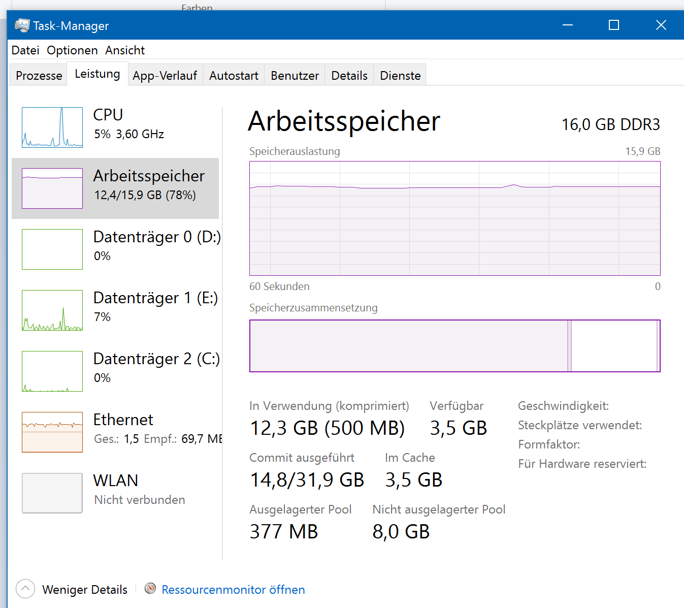

Zuerst, merke ich dass er langsamer läuft, trotz der hohen Leistung. Also schaute ich nach was soviel leistung nimmt.
Der Arbeitsspeicher war bei fast 90%, obwohl ich eigentlich nichts offen habe.
Rechner neustarten -> Arbeitsspeicher wird leer und funkt normal. Aber nach 2h benutzung bin ich wieder auf über 70%.
Ich habe den Rechner schon 2 Jahre (selbst gebaut) und bis dato keine Probleme.
Dachte vielleicht hat der Arbeitsspeicher was (2x 8GB) und lies mal den Memtest einige Stunden laufen. Keine Probleme.
Jetzt stehe ich vor einem Rätsel...
was kann das Problme sein? Auch nach einem Neustart, ohne irgendwas großes zu starten, ist vom Arbeitssepeicher 20% in benutzung..

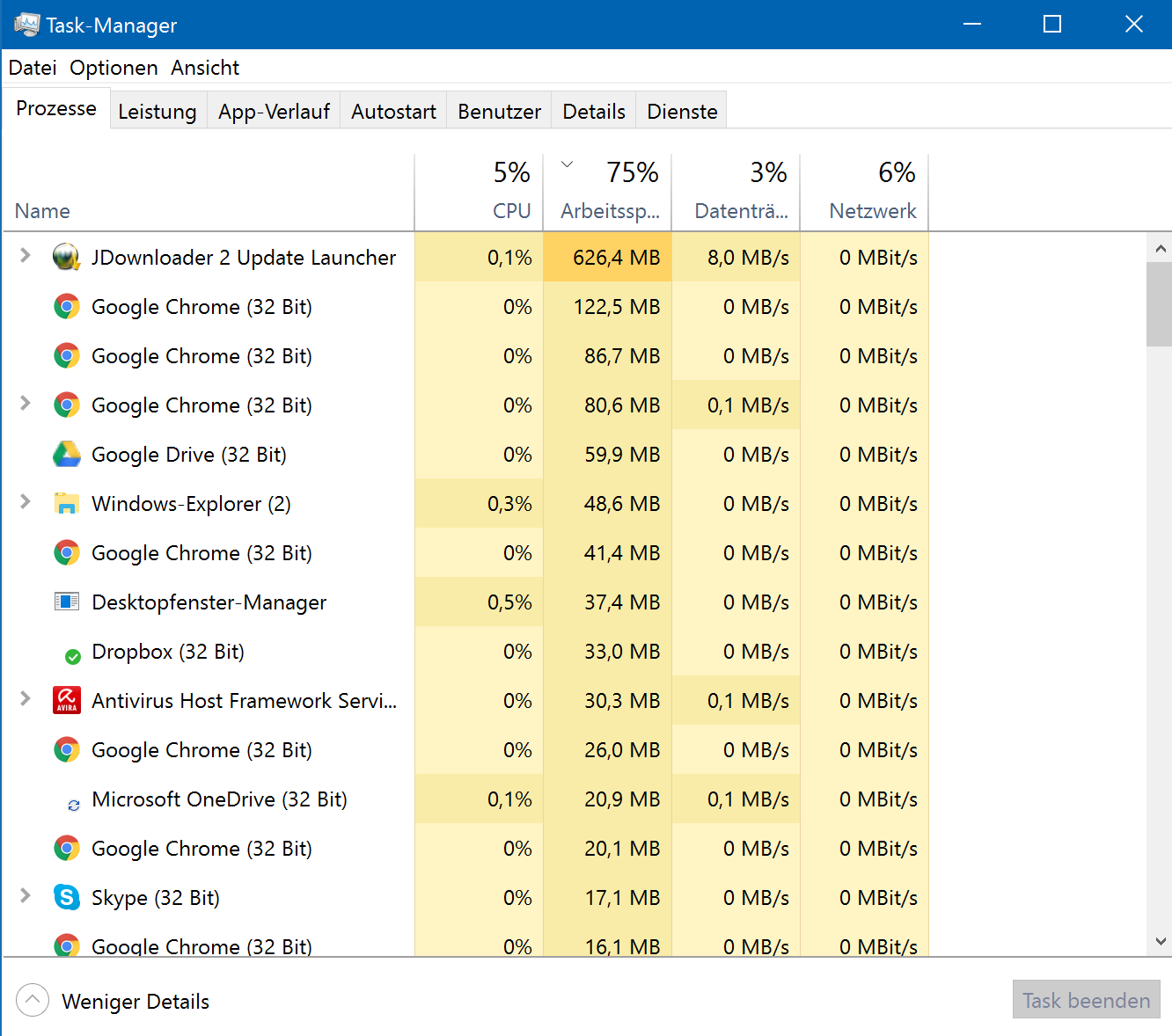

Naja Chrome frisst RAm und du scheinst da ne Menge Tabs offen zu haben, wie schauts aus, wenn du den schließt ? Rund 20% Verbauch nach dem boot ist jetzt nix sooo ungewöhnliches mMn... bissl was Brauch Win und Startprogramme ja auch :)
Du kannst doch genau sehen, womit der RAM gefüllt ist.
Was heißt denn genau "bis dato keine Probleme"? Ist das über Nacht entstanden?
So, wie es im Prozess-Explorer aussieht, hast du einfach eine Menge Chrome-Tabs offen, die dann evtl. noch mit Flash- oder HTML5-Inhalten voll sind usw.
Sieht auch ein wenig so aus, als würde der JDownloader durch ein Update ein Specherüberlauf produzieren - aber as ist nur ins Blaue hineingeraten.
Oder speichert dieser Downloadmanager die Daten im RAM zwischen, d.h. wenn du z.B. eine Bluray herunerladen würdest, wäre sie im RAM zwischengespeichert?

Sieht nach einem Speicher-Leak durch einen Programmfehler aus.
Beende mal Jdownloader, mache einen Neustart und beobachte mal ohne Jdownloader.
Steht doch dran. :rolleyes:
Mach mal den JDownloader-Update dinger ausm Autostart raus.
Wenn das nicht hilft nacheinander die nicht notwendigen Autostarts entfernen.

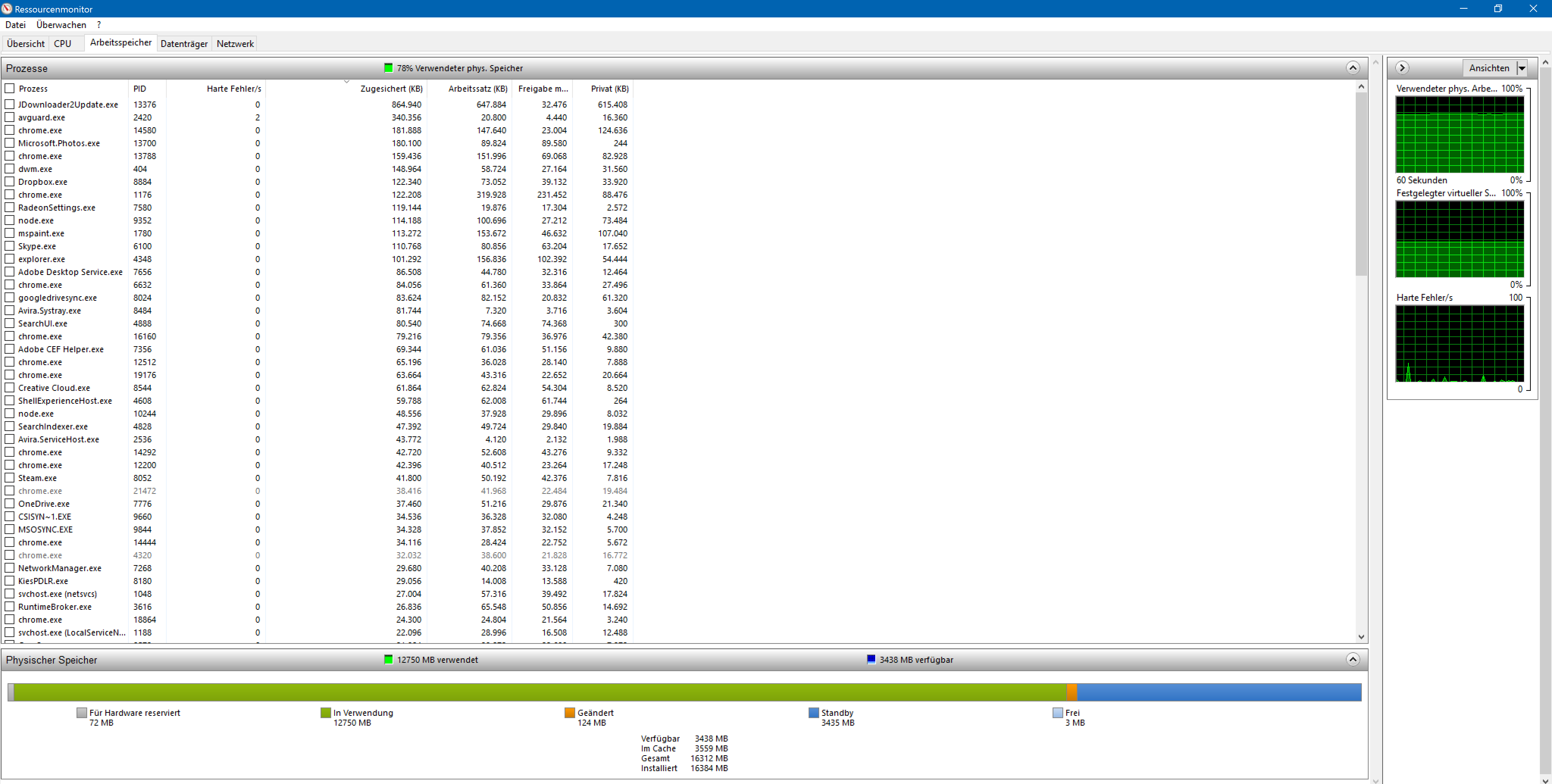

Laut Ressourcenmonitor macht der Jdownloader iwas. Du hast allgemein viel Zeugs im Hintergrund laufen. Kies, Dropbox, Skype, ...

Wenn da aber 8GB nicht ausgelagerter Pool vorhanden sind dann ist der Speicher weg und wird nicht für wichtigeres frei gemacht. Und das einzig "sinnvolle" das mir grad einfällt das da so groß im Pool liegen könnte wäre ne RAM-Disk...
