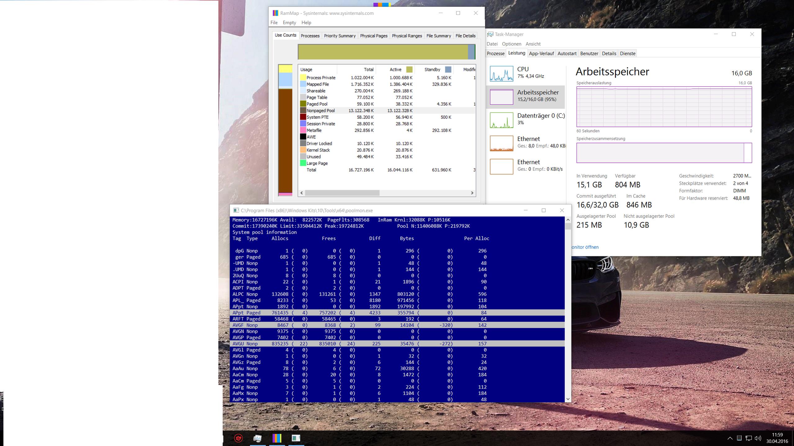

Hi,
da ich jetzt mittlerweile auch nicht mehr weiter weiß wo genau das Problem liegen könnte melde ich mich bei euch.
Sobald ich meinen PC starte, habe ich eine 80-95 % Ram Auslastung.
Unter Task Manager finde ich obwohl ich die Prozente von genutzten Anwendungen zusammenrechne nicht einmal annähernd eine Auslastung von 15GB Ram! An was kann das liegen?! Anti Virenprogramm hab ich laufen lassen mit keiner Bedrohung. Ram Cleaner hab ich laufen lassen, bringt auch keinerlei Veränderung.
Pc Daten:
I5-6600k(@4,4Ghz)
16 GB DDR4 Crucial Ram
Asrock Z170 K4
Samsung SSD 250GB
Windows 10 Pro
Mit freundlichen Grüßen
Dort bin ich gerade unterwegs, bei poolmon soll ja oben stehen was am meisten Speicher braucht soviel ich mitbekommen habe. Dort steht bei mir eher weniger

Ich habe mal ein Bild dazu geaddet
