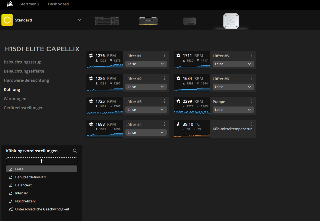

Anbei ein Foto vom iCue Zustand ohne eine Anwendung (Chrome ausgenommen).

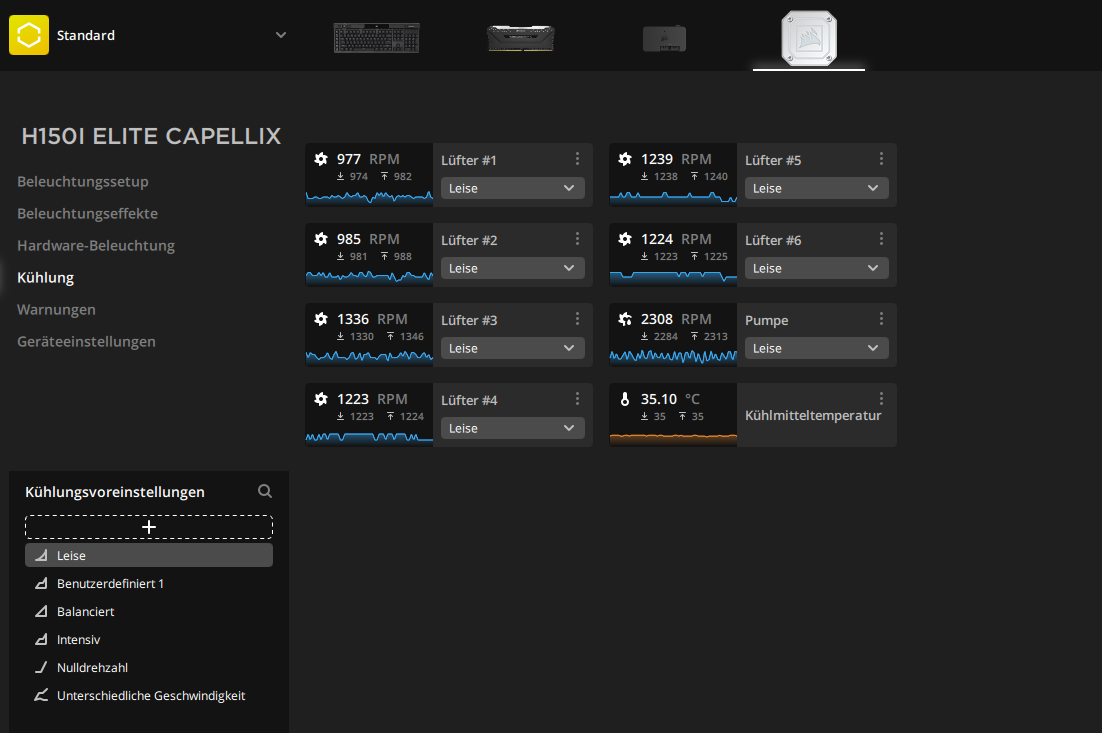

Ebenfalls ein Foto in Game bzw unter Last.
