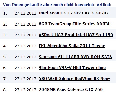

Hast du denn sonst noch was anderes bestellt, außer die 7870, die eine gtx 760 geworden ist?
im anhang siehst alles auf einen blick was ich jetzt gekauft habe
