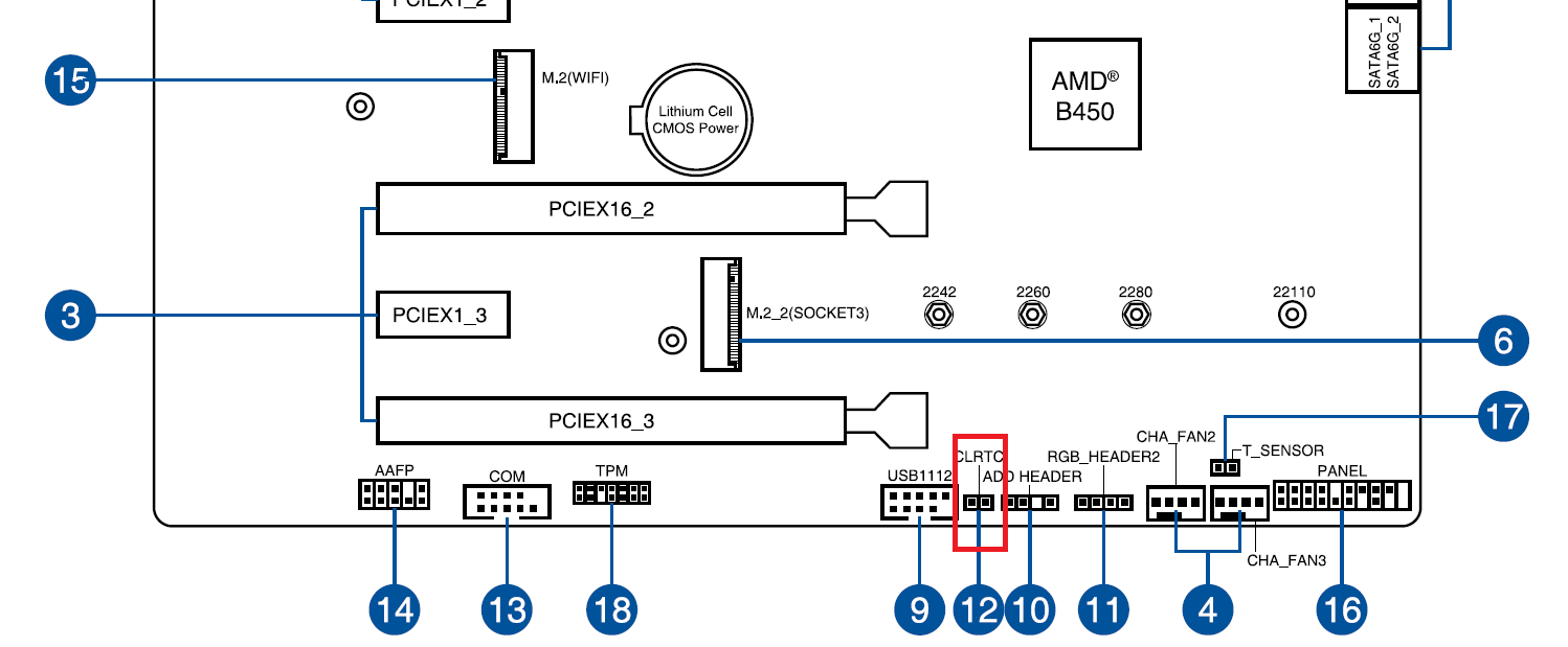

Nach einem solchen Umbau macht man als Erstes ein CMOS clear. Dein Brett hat einen extra header dafür, genau hier, die Nummer 12. Alles ausschalten, Netzstecker ziehen, header brücken, z.B. mit einem Schraubendreher. Da musst du keine Batterie rausnehmen.
