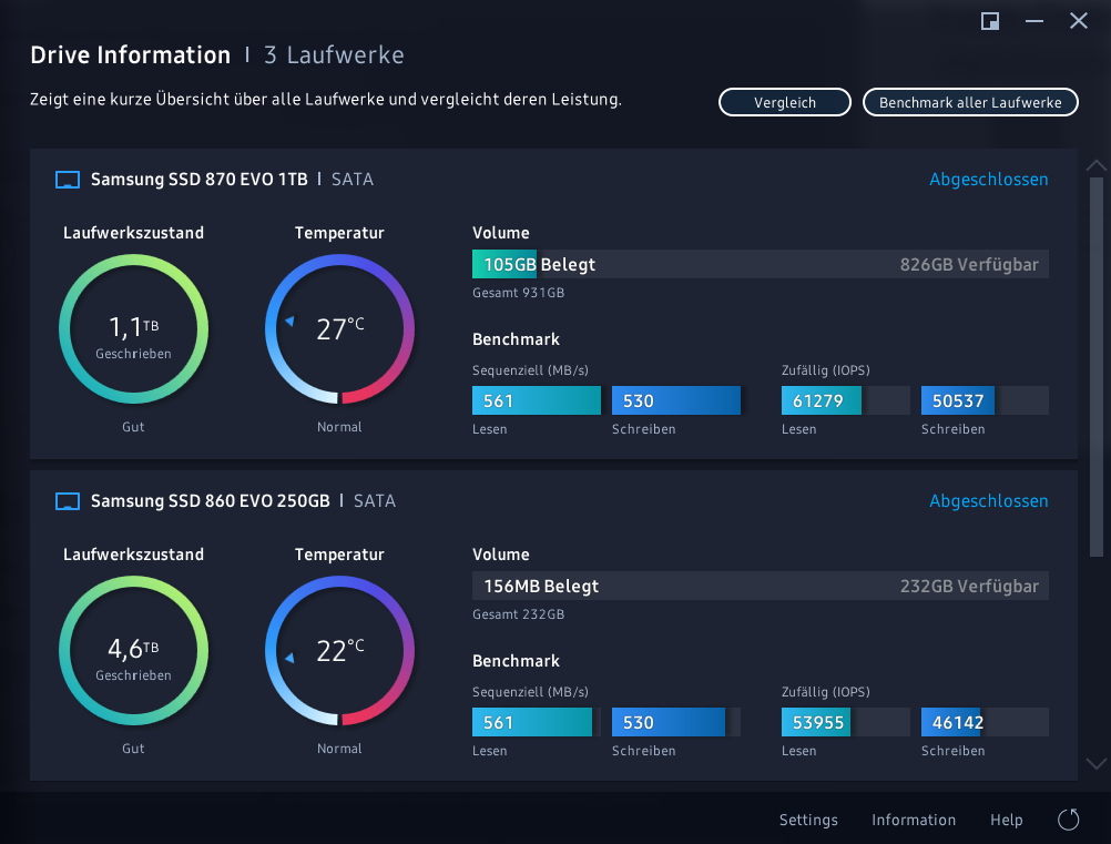

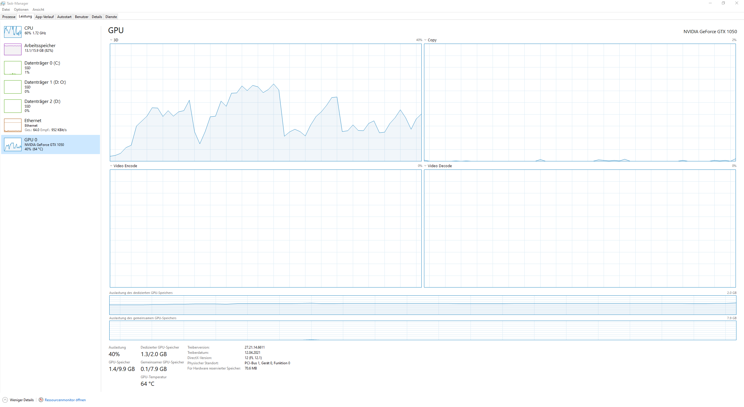

Deine CPU ist hoch ausgelastet...deine GPU tut irgendwas....In welcher Situation hast du denn den Screenshot gemacht?

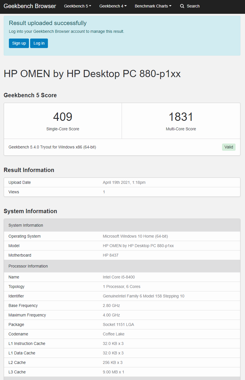

Und der Geekbench 5 zeigt ja auch unterirdische Ergebnisse....da ist halt die Frage, ob die CPU keine Leistung bringt, oder mit was anderem beschäftigt ist.
Die CPU läuft auf dem Screenshot auch nur mit 1,72Ghz was unter Spielelast extrem gering wäre.

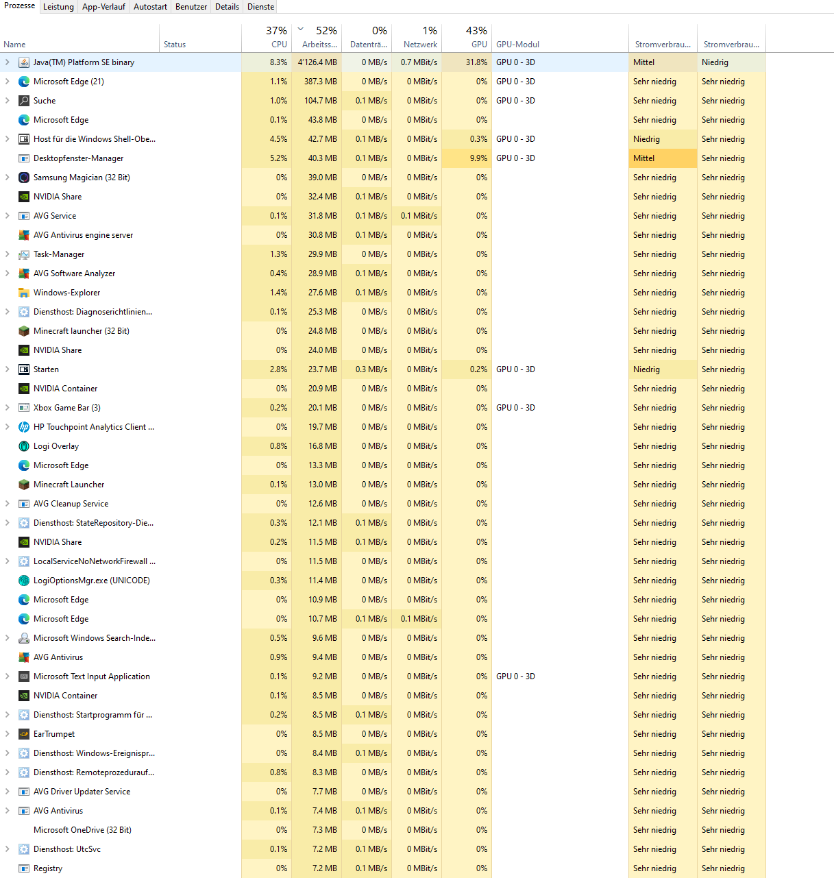

Jetzt habe ich Minecraft nochmals Gestartet und So sieht der Taskmanager aus
Komischerweise Benötigt er jetzt nur 4GB Arbeitsspeicher anstatt den 10GB die Zugeteilt sind...

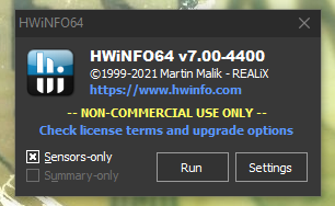

Kommt da auch nochmal n Screenshot von z.B. HWInfo, wo man die Temperaturen mal unter Last sehen kann?
