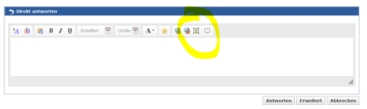

Poste doch die Fehler bitte vernünftig mit Beschreibung.
Nutze auch das Bild Tool von Computerbase.
Welches bild tool ?

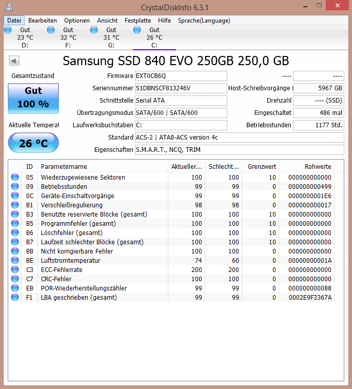

Die Ereignisse sehen nach HDD Problem aus. (NTFS Meldung).
Bitte Screenshot von CrystalDiskInfo anhängen.

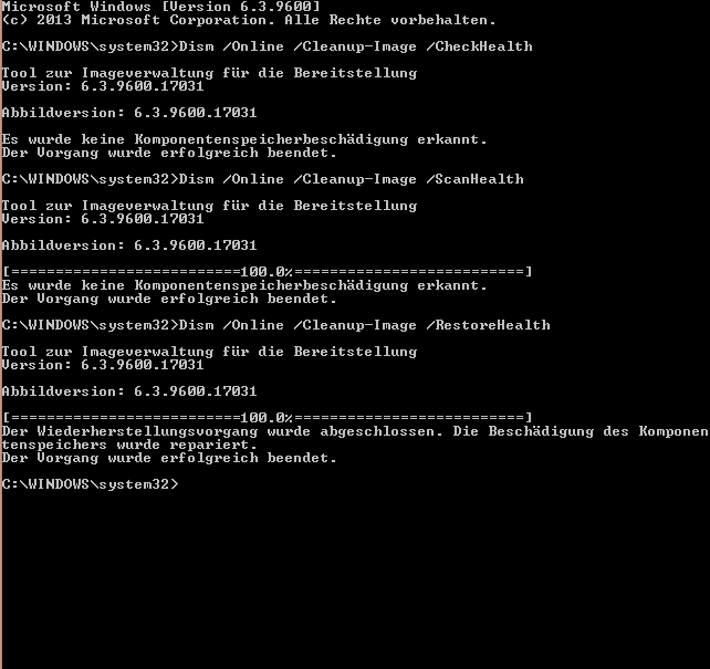

Ich würde das mal Probieren
Win + X drücken Eingabeaufforderung (Administrator) starten
Nun nacheinander folgende Befehle eingeben und ausführen. Kann jeweils einige Zeit dauern
Dism /Online /Cleanup-Image /CheckHealth
(Prüft ob ein Fehler schon in der Registry enthalten ist.)
Dism /Online /Cleanup-Image /ScanHealth
(Prüft die Datensätze (Partition) nach Fehlern.)
Dism /Online /Cleanup-Image /RestoreHealth
(Prüft und behebt Fehler über Windows Update.)
Danach ist ein Neustart angebracht.
Sollte sich immer noch ein Fehler im System befinden, kann man mit dem Befehl
sfc /scannow
noch einmal nachhelfen.

Ok, die Werte sehen gut aus. Sieht also eher nach Softwareproblem aus. Hattest du evtl. gestern einen Absturz vom PC? Sowas ähnliches hatte ich nämlich erst letztens. Da war nach nem Absturz das Dateisystem zerschrieben und es half nur Neuinstallieren... (die vorherigen Tipps der anderen aber erst mal probieren bevor die Radikalmethode angegangen wird)

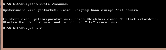

Startet jetzt sogar 3 mal neu wenn ich auf neustart klicke. Und bei sfc /scannow sagt er mir nur: Unbenannt.PNG
Nach dem neustart passiert aber nichts
