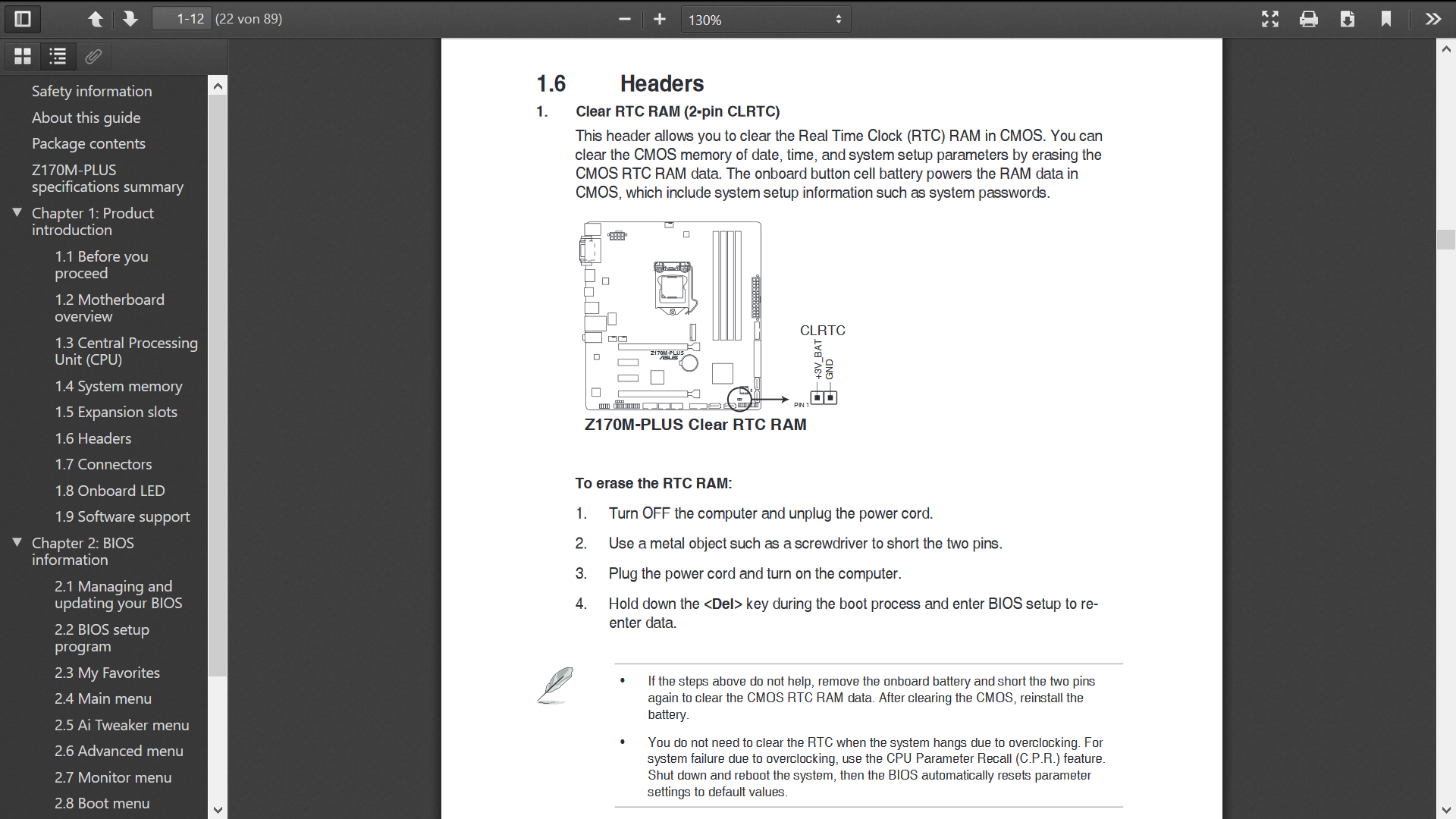

CMOS-Reset geht so: (nimm aber auch die Batterie raus)
Danach nur das XMP aktivieren und nicht anderes
