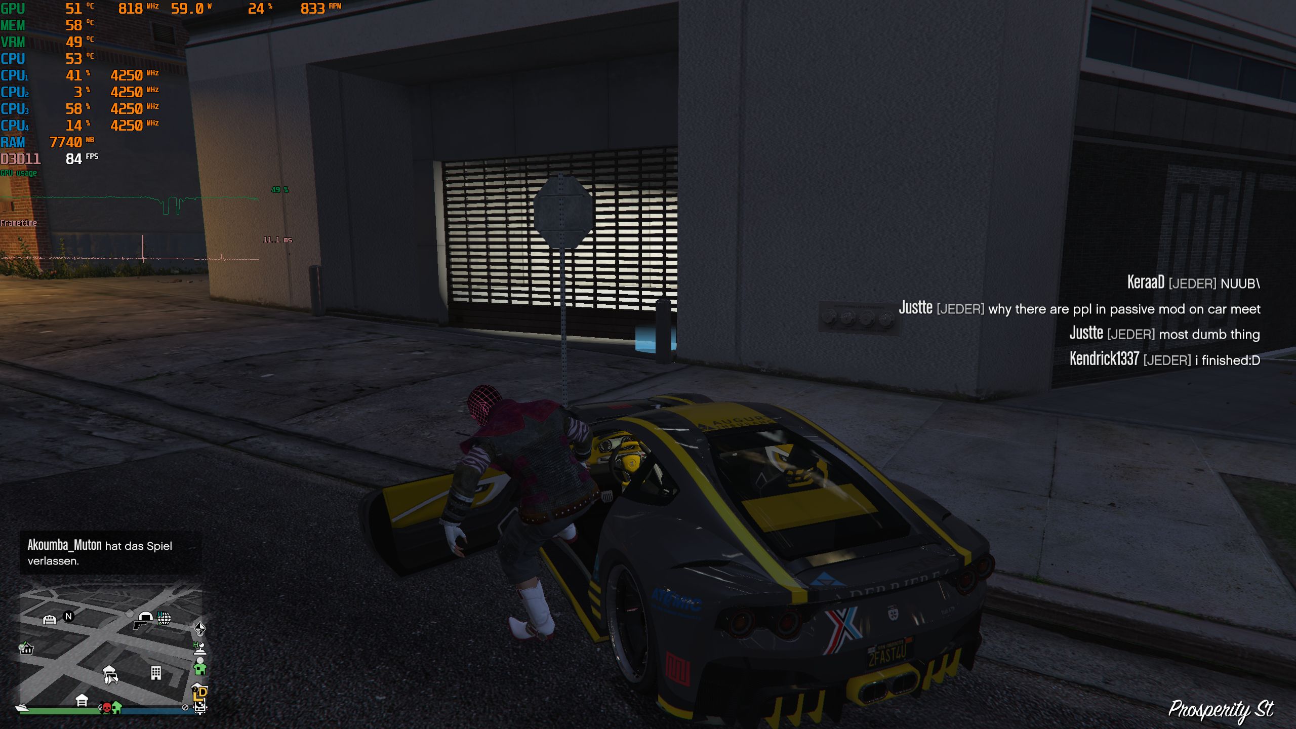

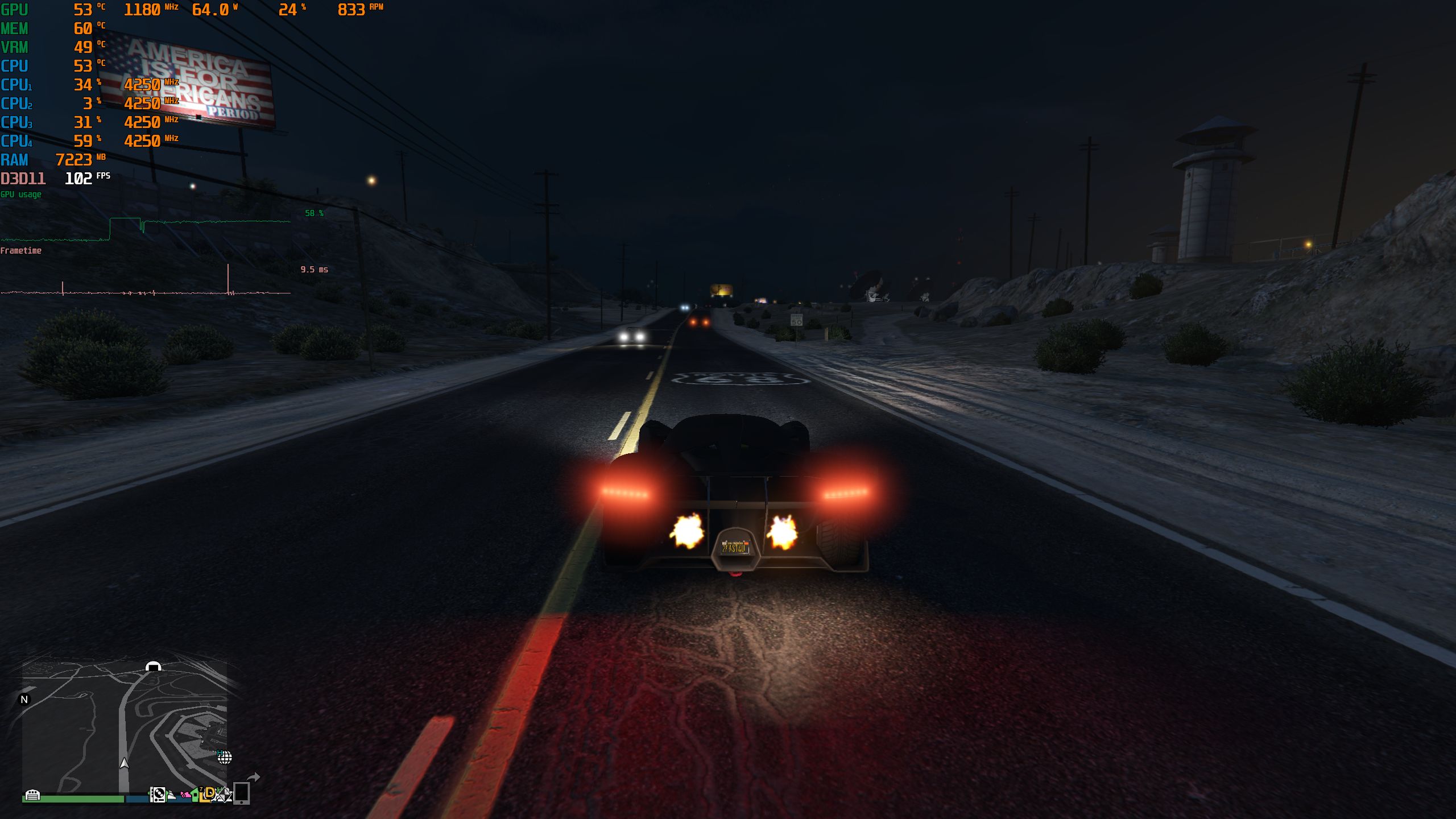

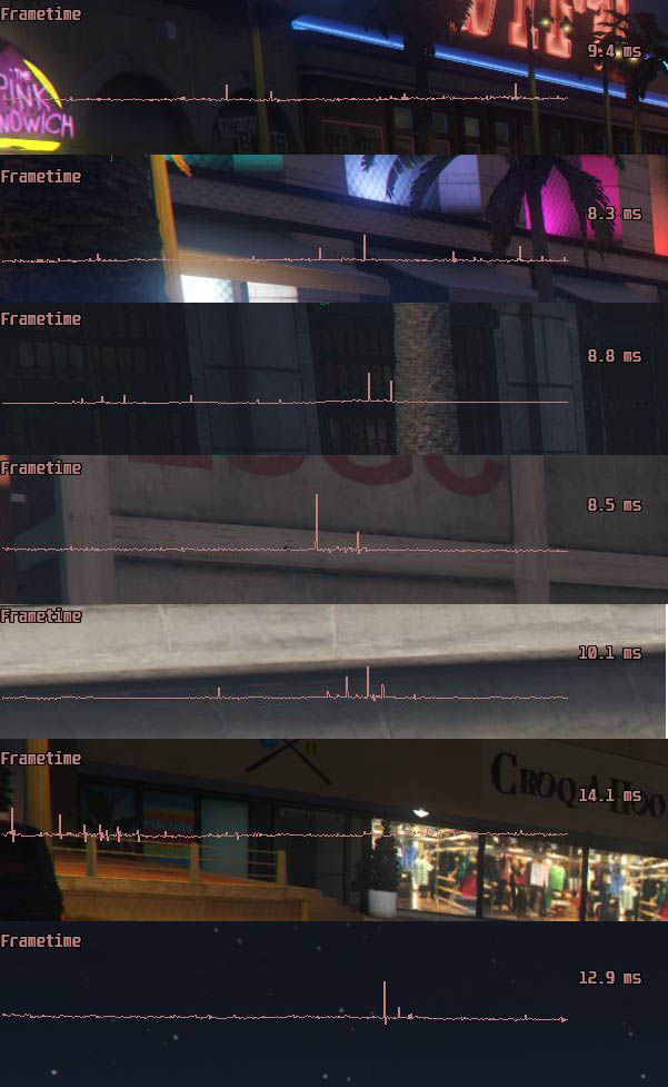

In GTA5 sehen meine Frametimes so aus (Ein paar Beispiele; Anzeige per MSI Afterburner; FreeSync on; PC befindet sich (für diese Tests) im extremen CPU-Limit):
Genauso wie die Frametimes aussehen, so spielt es sich auch: Total beschissen!
Es ruckelt und zuckt... immer wieder merkt man diese Spikes, bei denen das Bild ganz kurz stehen bleibt.
Aber auch alleine die "zitterigen" Frametimes merkt man beim spielen (gerade in Kurven oder beim Umgucken) deutlich.

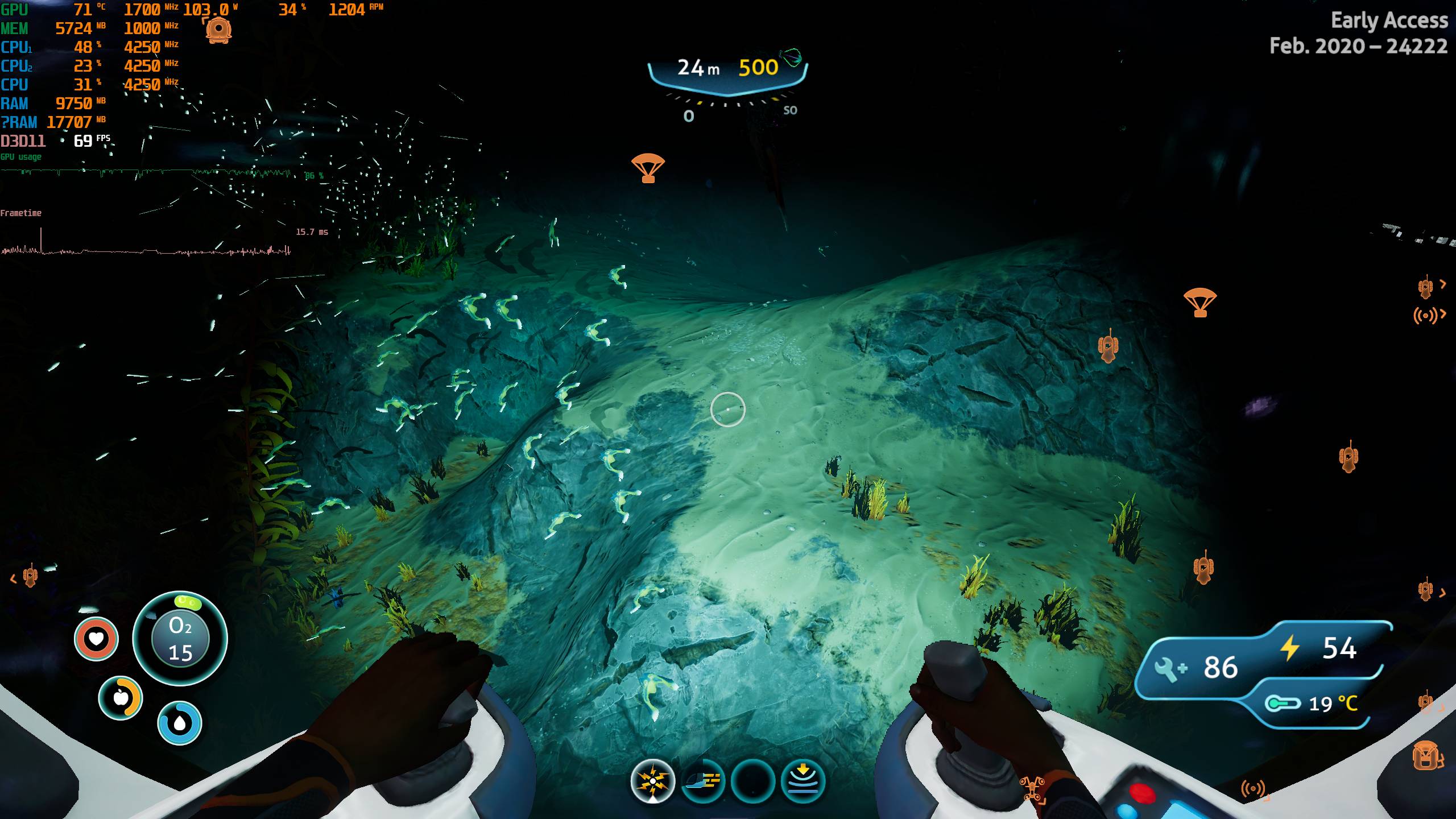

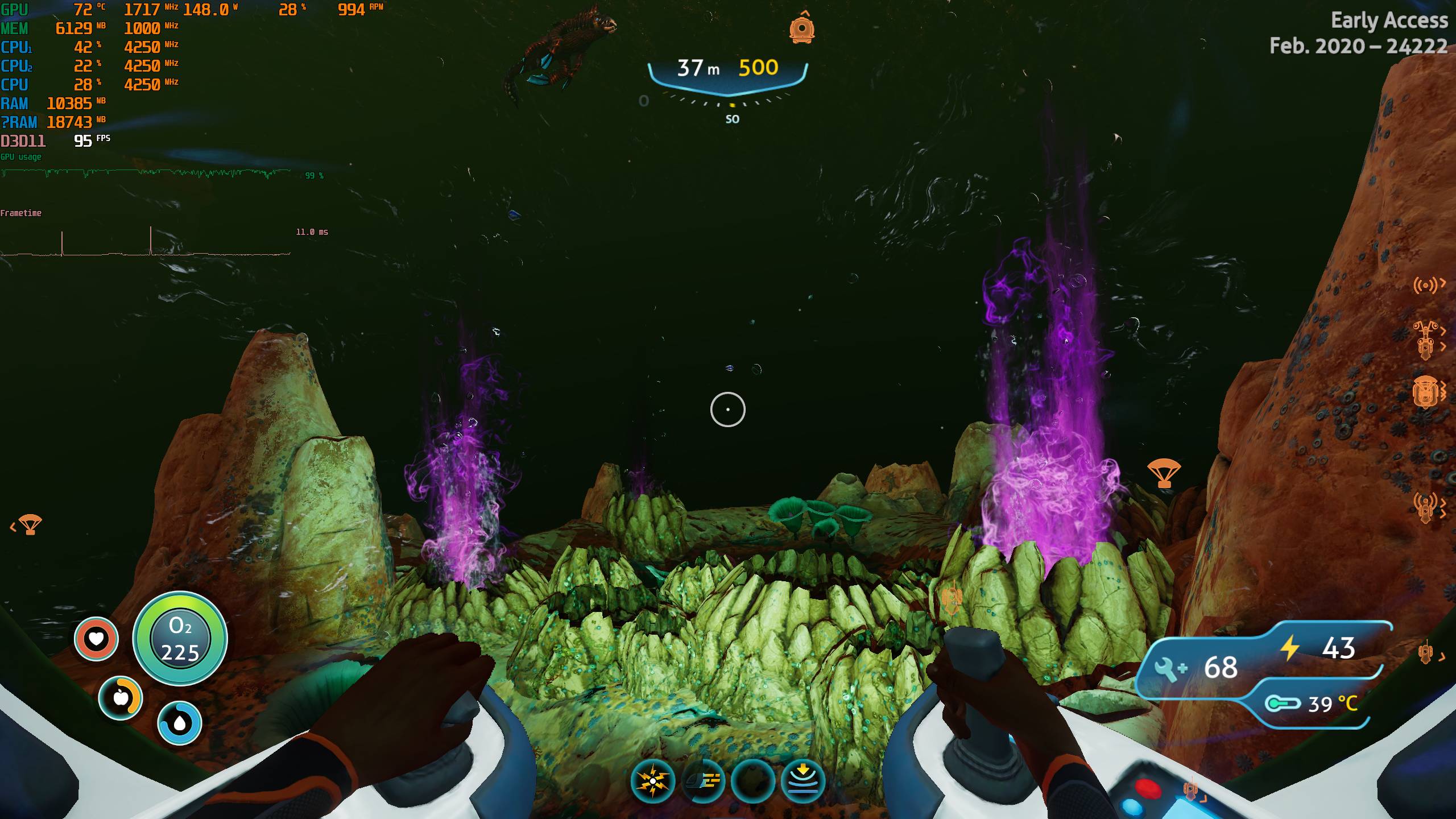

Gleiches Problem auch im Spiel: Subnautica: Below Zero.
Mehr Spiele habe ich noch gar nicht getestet.

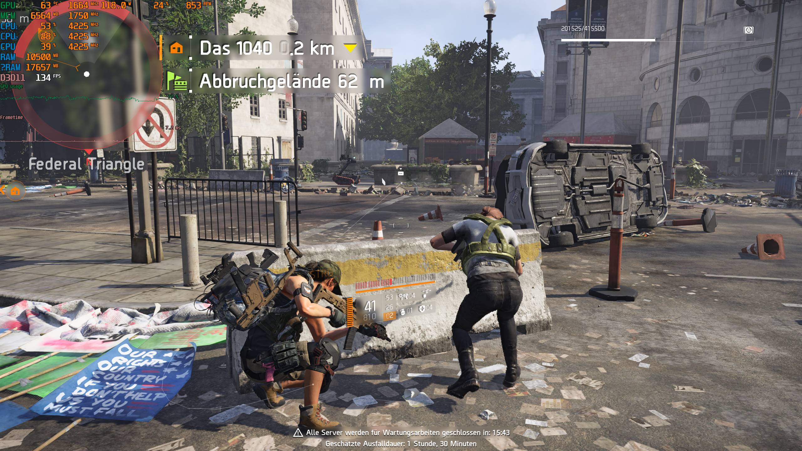

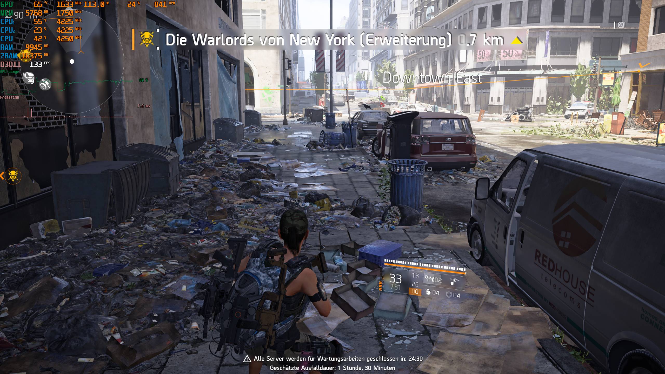

@vaN habe gerade noch getestet:
Also bisher ist es in allen Spielen die ich getestet habe ein ähnliches Bild.
In The Division 2 ist der Frametime-Graph im Vergleich insgesamt "ruhiger". Dafür hat er aber erheblich mehr größere Spikes/Ruckler in sehr kurzer Folge.
