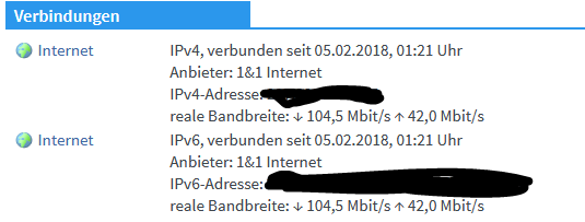

So sieht es in der FritzBox aus, falls das hilft:

Ich denke Dual Stack ist deaktiviert. Hab mitte 2017 DS-Lite bei mir wieder abschalten lassen, nachdem sie es von heute auf morgen aktiviert hatten.
Zeig bitte mal einen Screenshot von den IPv6-Einstellungen der Box. Dort scheint es etwas zu haken.
OK, da war einer schneller als ich.
Ok, sieht nich nach DS-Lite aus, deaktivier doch einfach mal die IPv6 Unterstützung und teste. Kann doch nichts schief gehen ...
