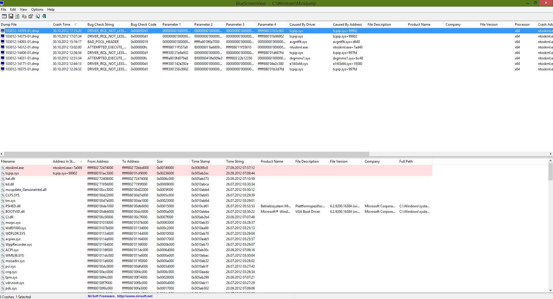

Hallo zusammen. ist zwar ein bisschen unhöflich ohne antwort daher zu kommen aber ich klinke mich einfach mal mit ein da ich ziemlich das selbe Problem wie der TE habe und ein neues thema daher unnötig ist. habe auch schon ne saubere neuinstallation gemacht, weil ich dachte liegt am upgrade von vista, aber fehlanzeige. Treiber sind alle aktuell aus dem netz. system ist in der sig zu finden. hab mal nen screanshot angehangen.
vielen dank, der Deeee
