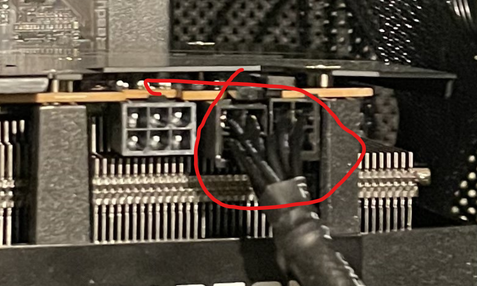

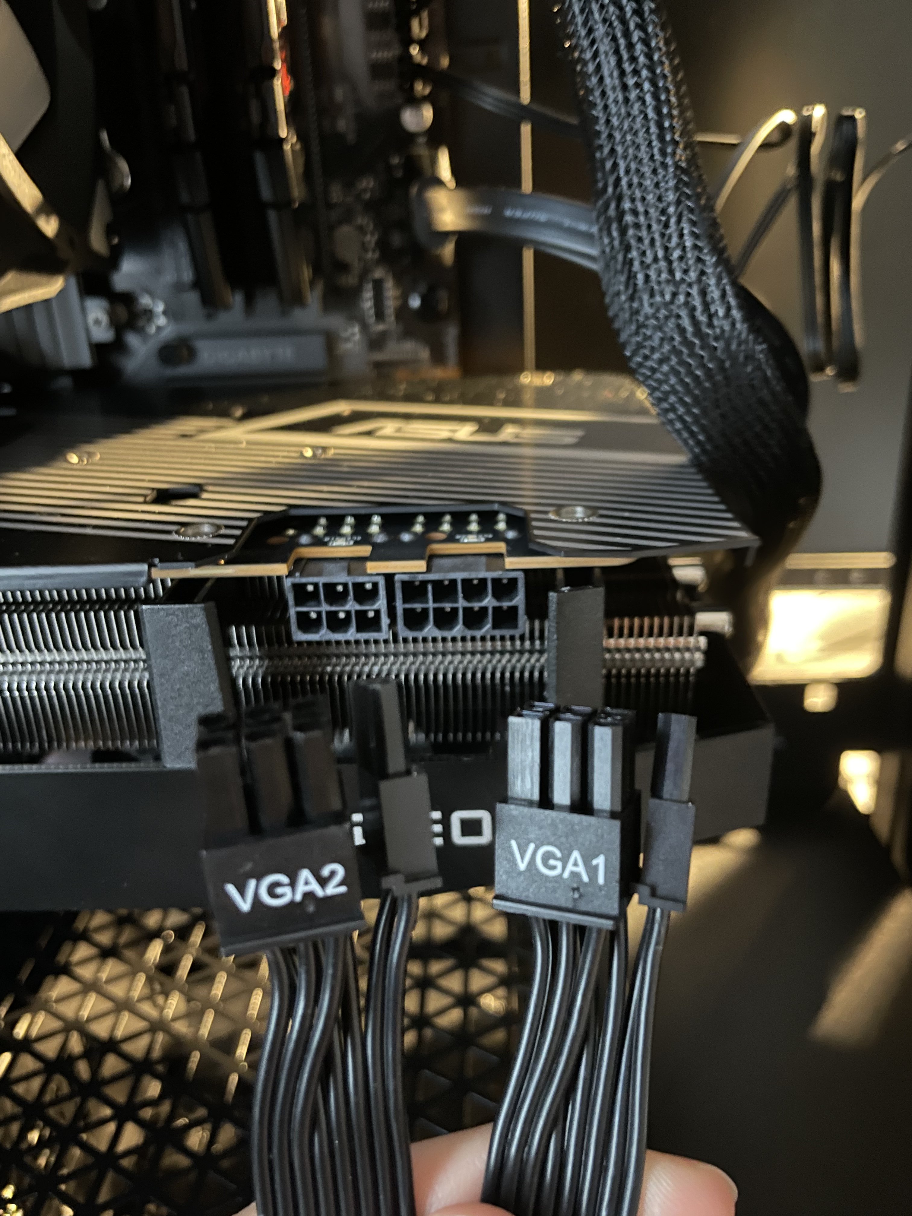

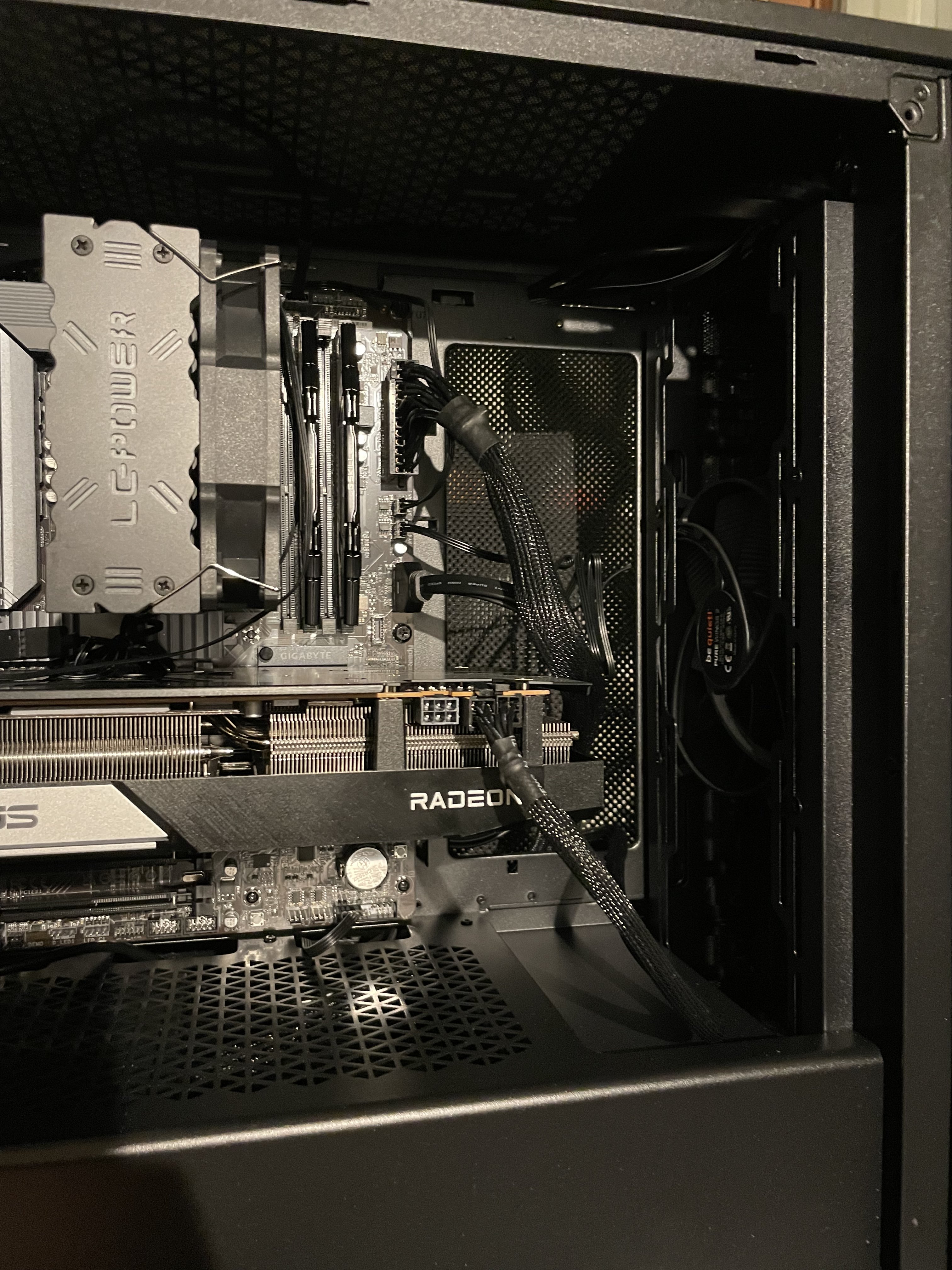

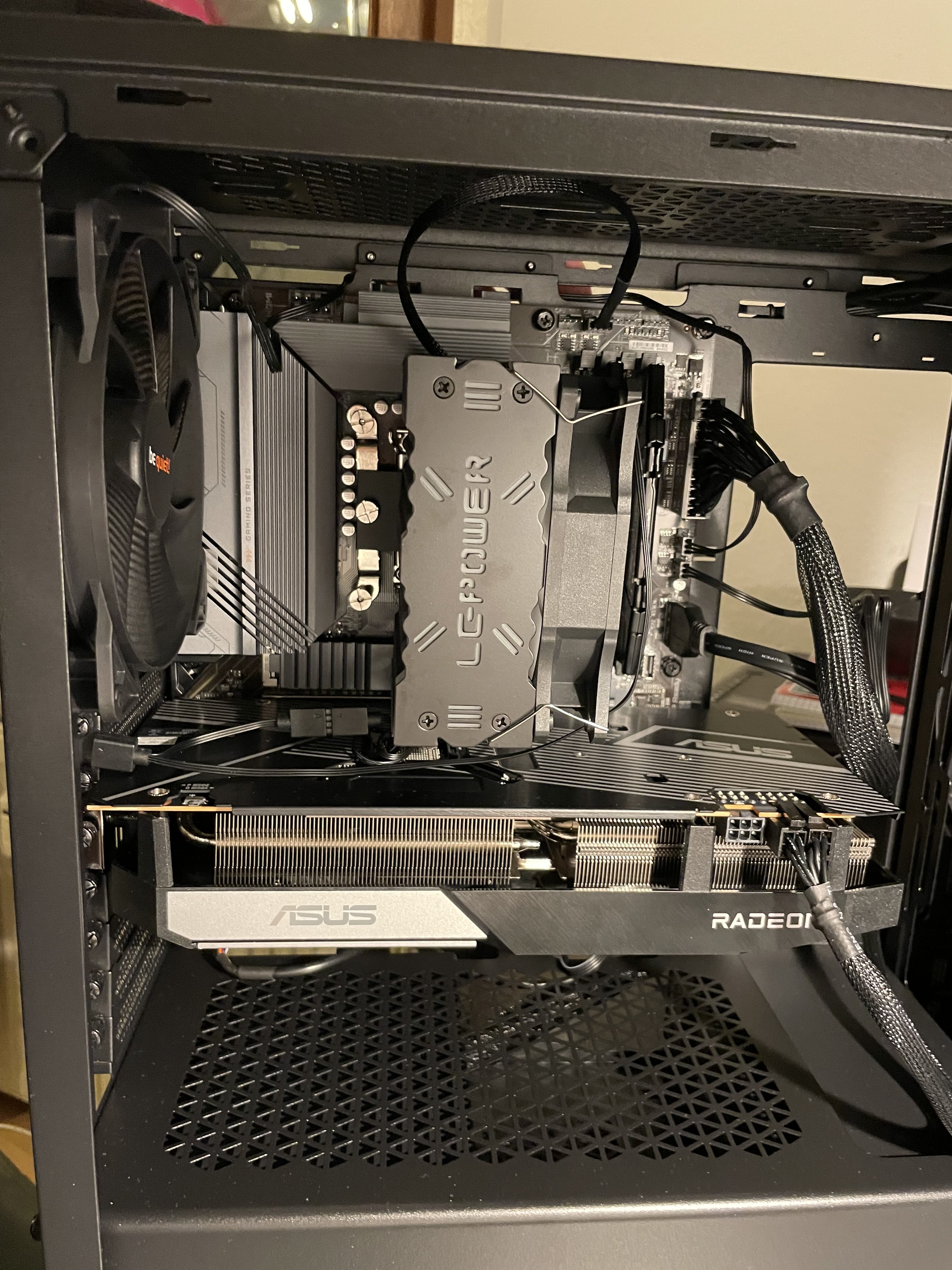

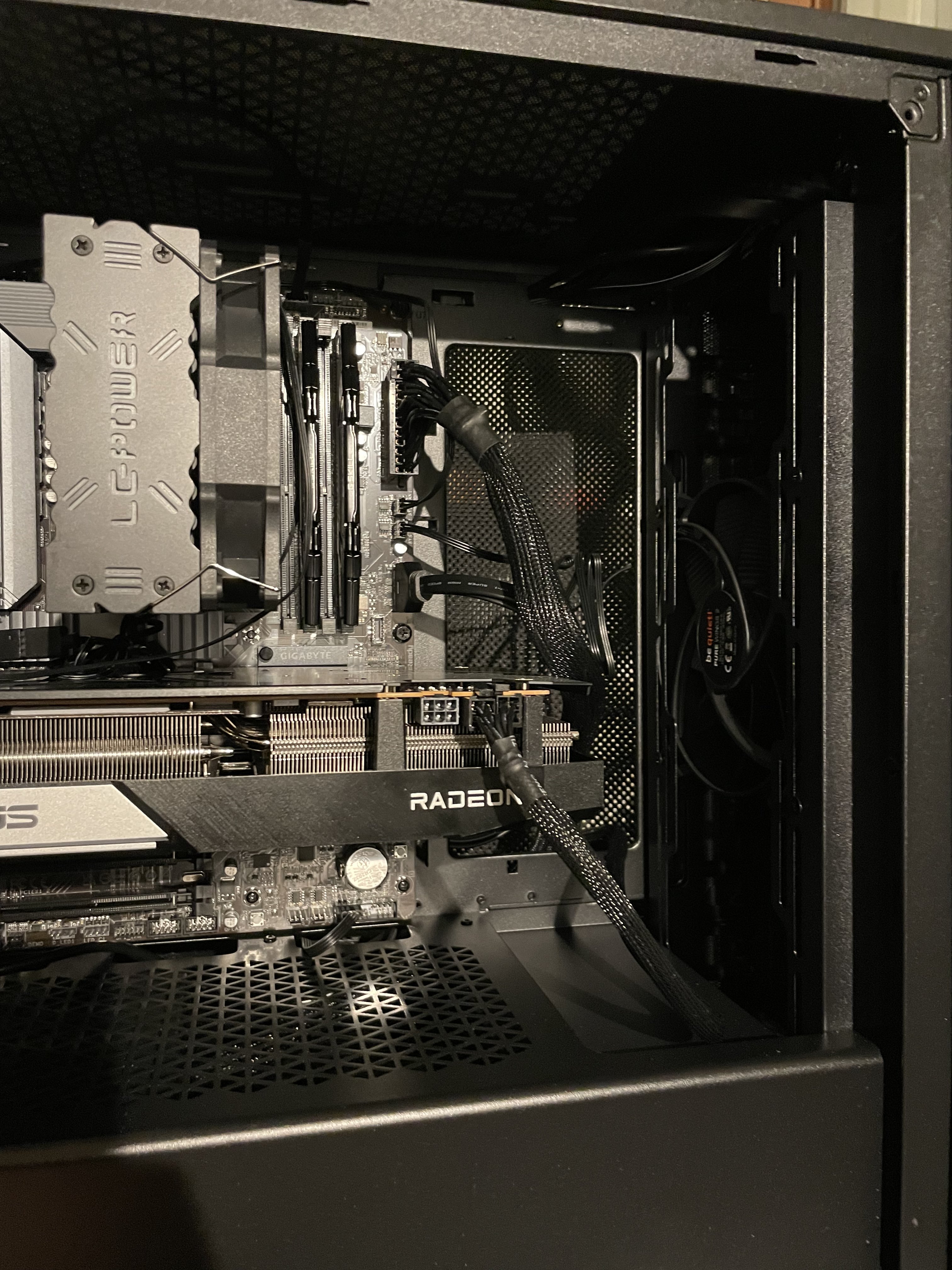

Heute sind meine Einzelteile angekommen und ich habe sofort angefangen, den PC zusammenzubauen, ich hatte Hilfe von einem Youtube Tutorial. Nach 2 Stunden voll stress war ich endlich fertig. Ich habe den Strom angesteckt und auf den Start Knopf des gehäuses gedrückt und … nichts ist passiert. Keine der Lüfter drehte sich. Nur die Grafikkarte hat rot geleuchtet, was auch nicht normal aussah. Dazu muss ich erwähnen, dass die Stromzufuhr zur Grafikkarte zwei 4er Pins sind, bei denen der linke super einzustecken war, der rechte jedoch überhaupt nicht wollte und nur mit viel kraft reingedrückt werden musste.

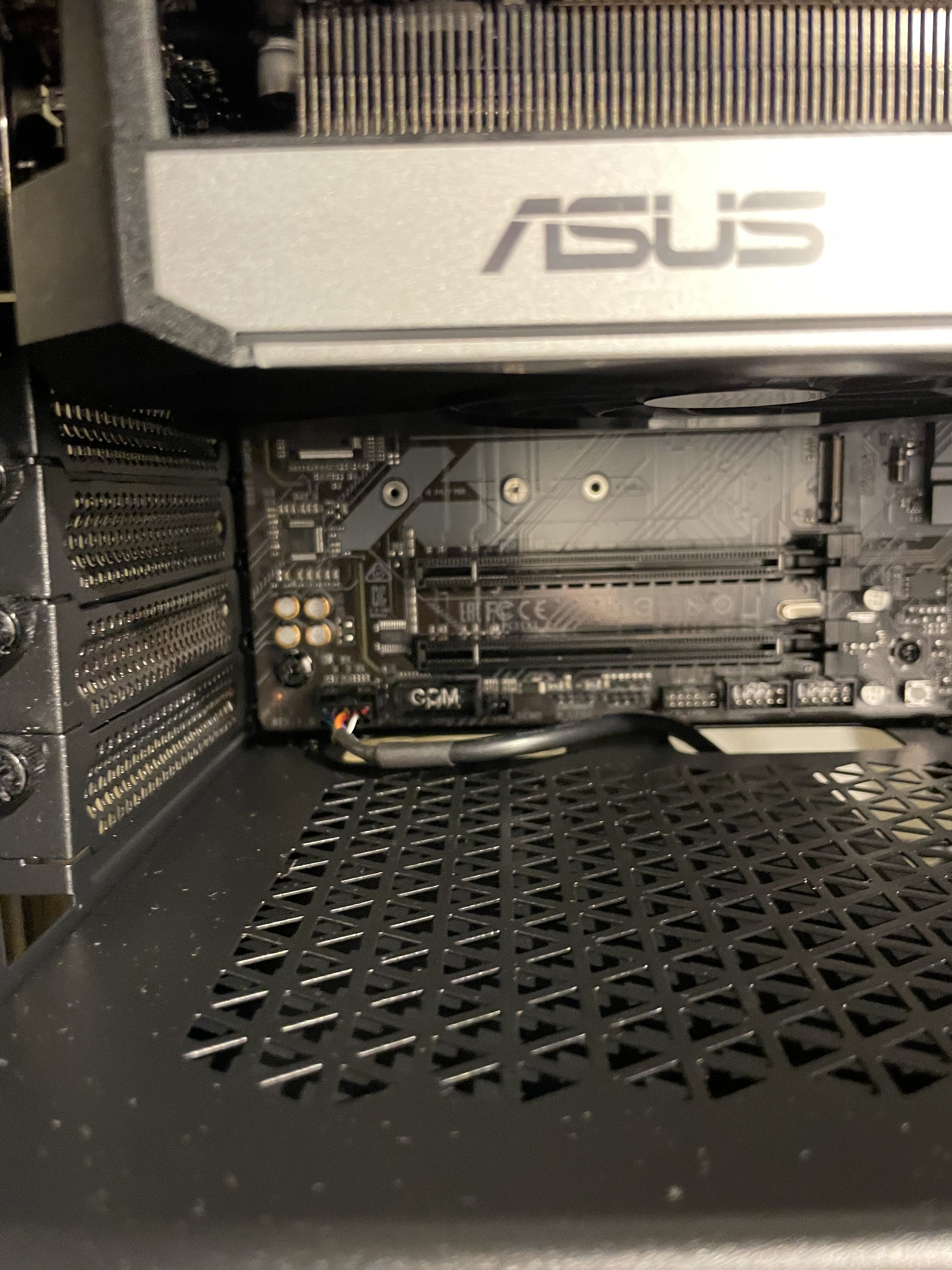

Ich hoffe wirklich, die Bilder sind gut genug geworden und jemand kann mir evtl weiterhelfen, bin echt verzweifelt.
Kabel überprüft, sollte eigentlich alles passen.

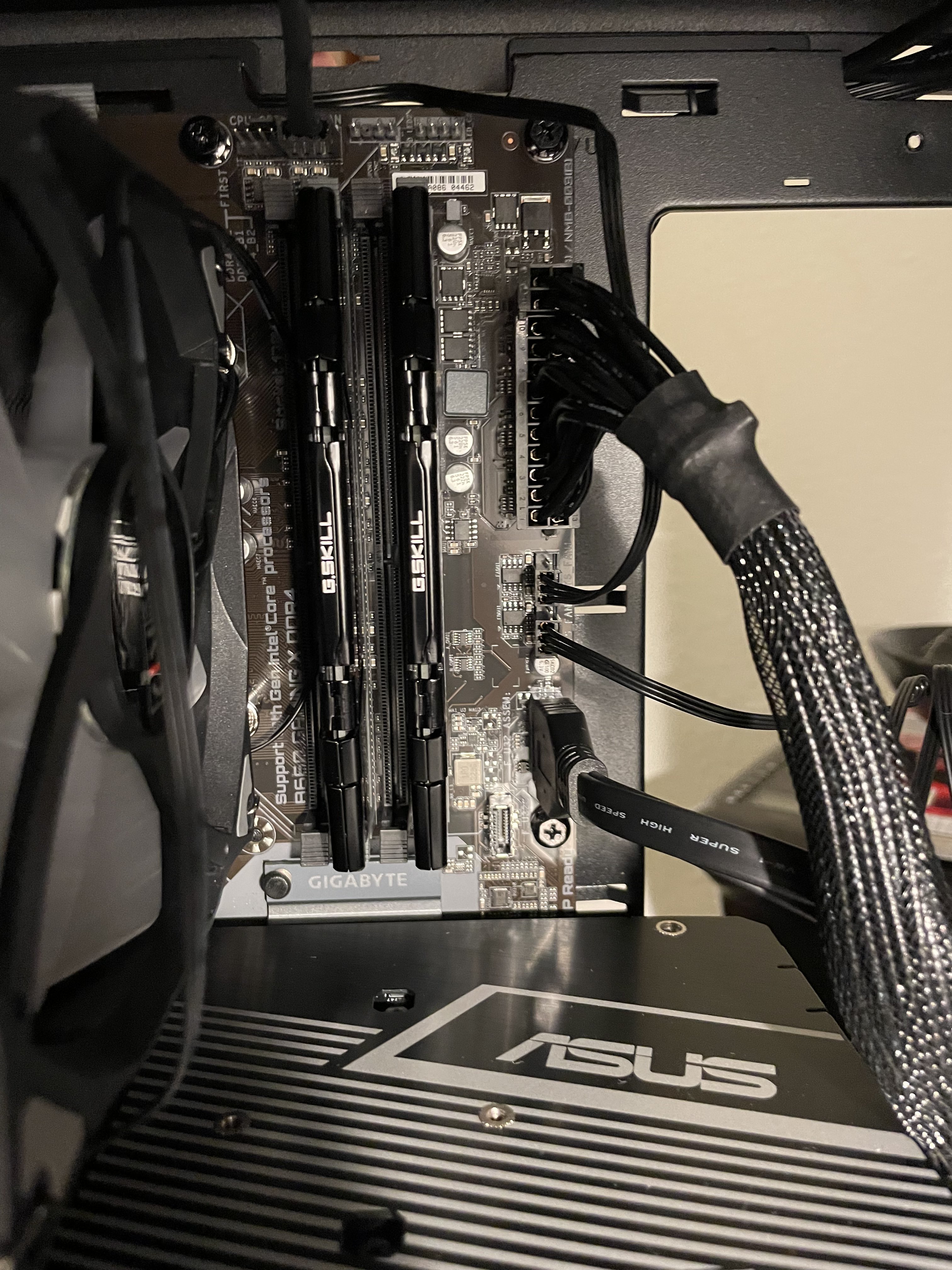

- mainboard handbuch gelesen, da meine Vermutung war, ich hätte nur die Power Switch Pins falsch eingesteckt. Diese sind aber soweit ich weiß an der richtigen stelle, oben links am f Panel.

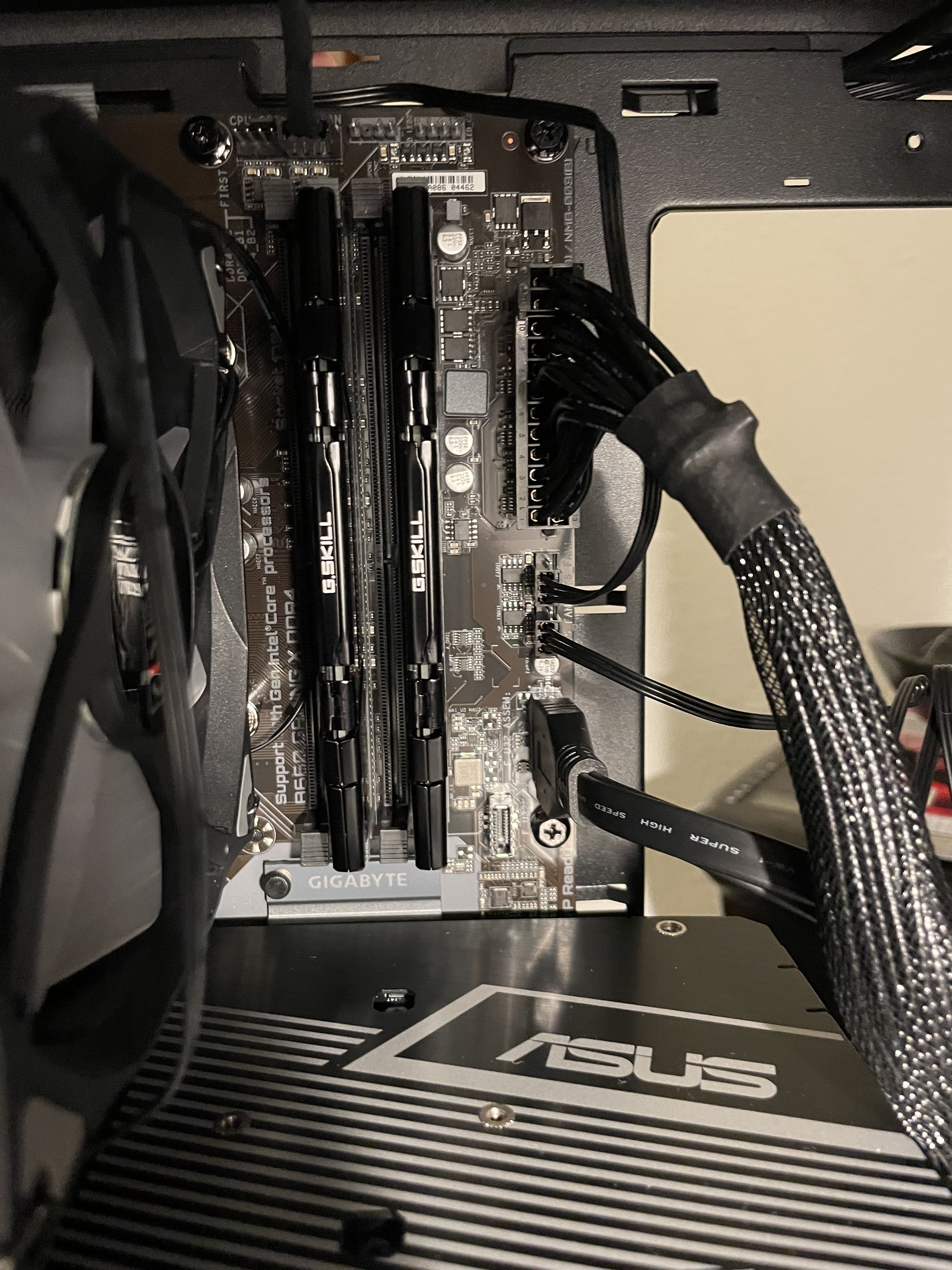

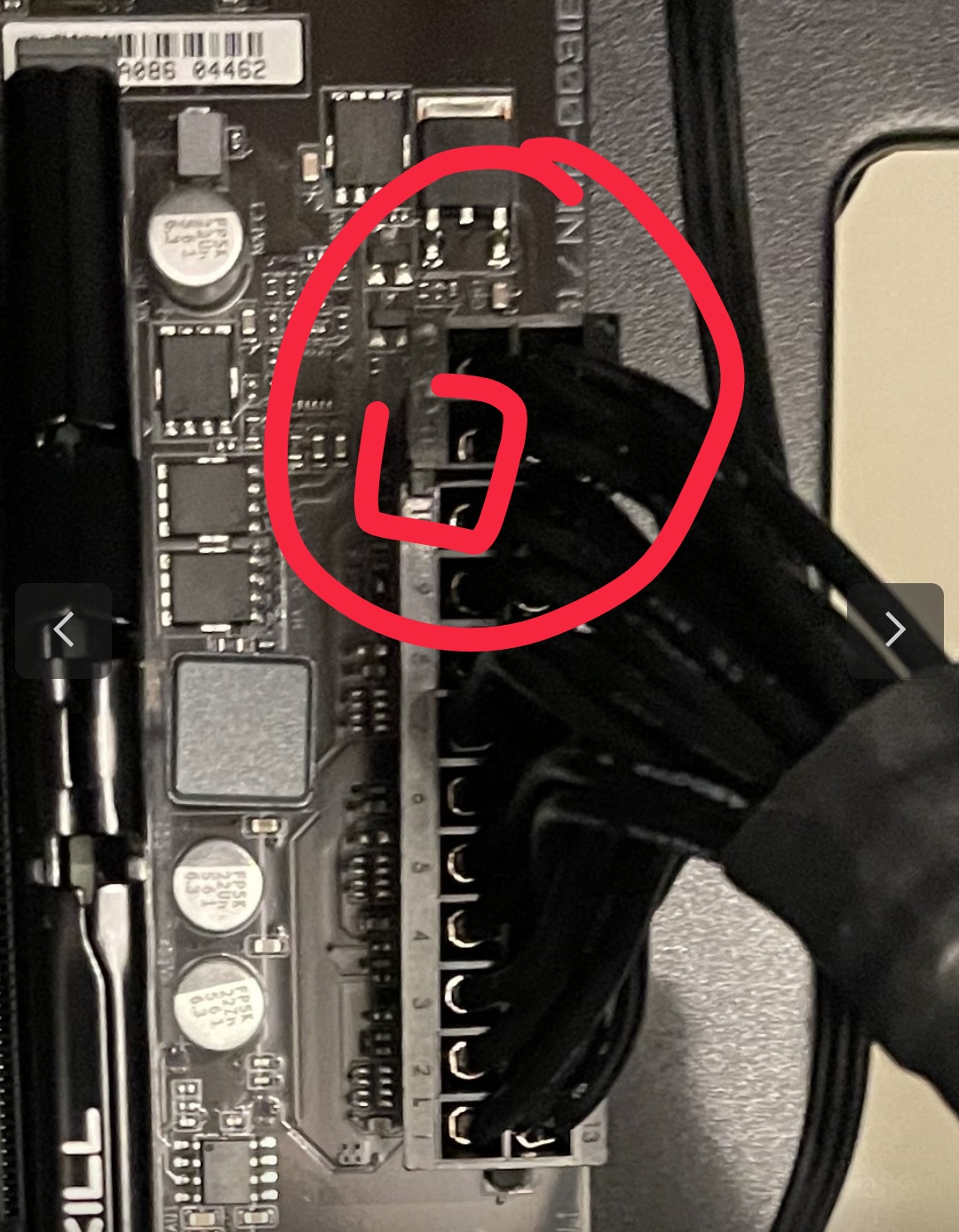

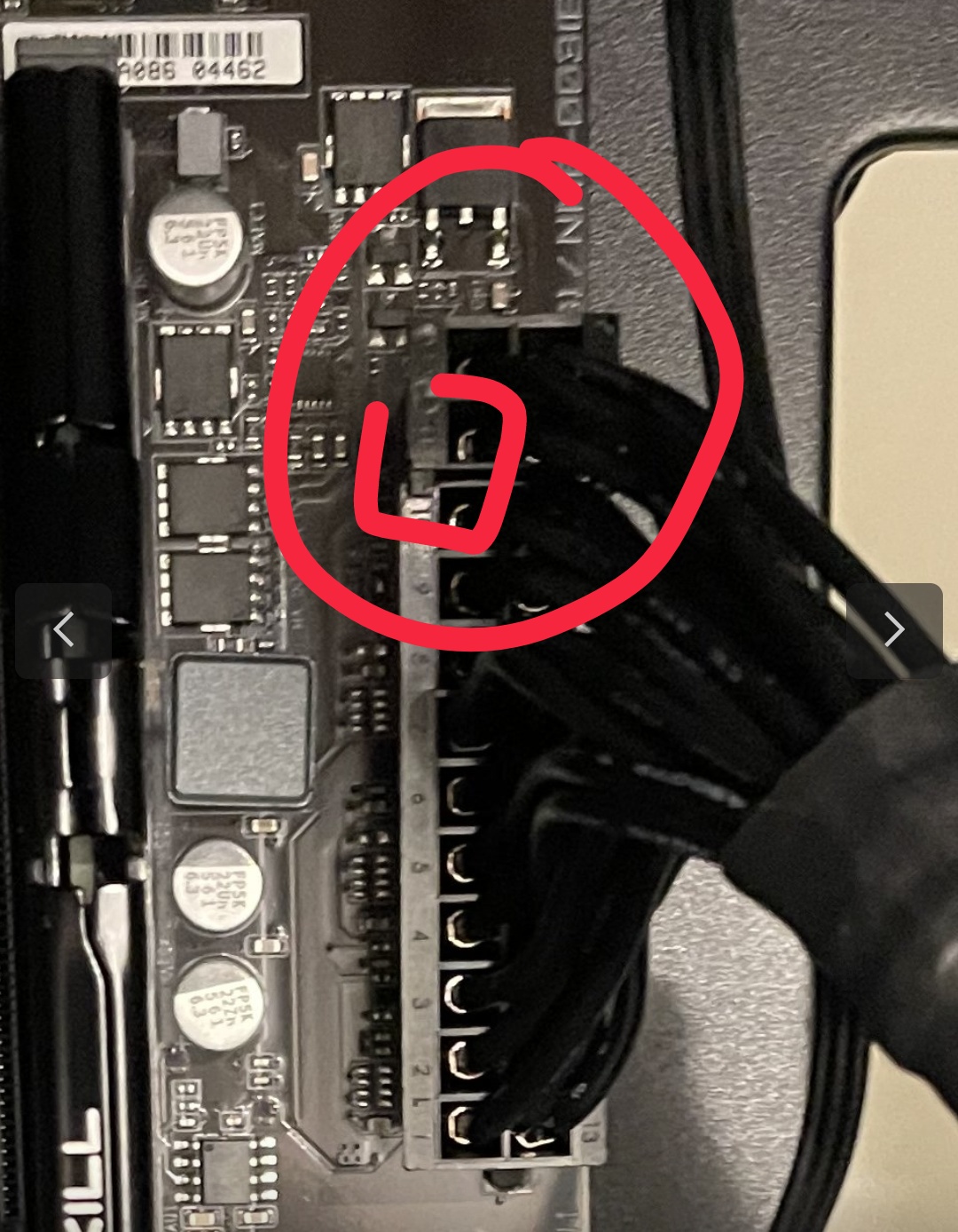

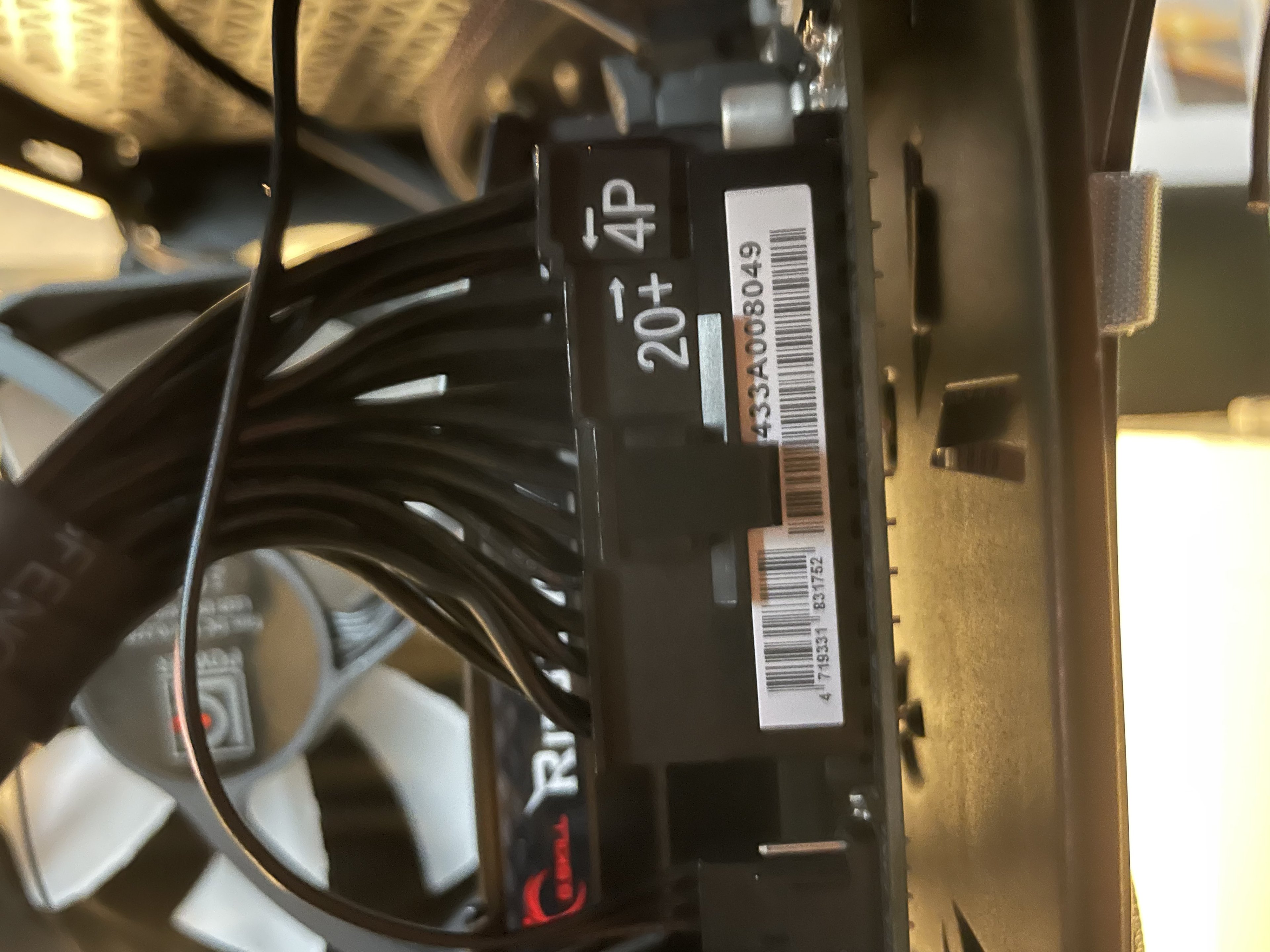

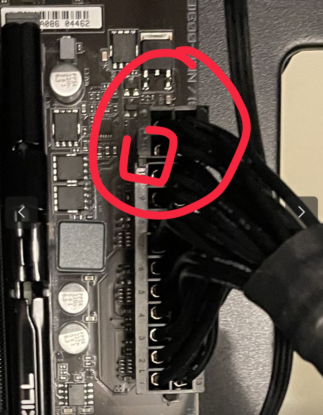

Der große Stecker am Mainboard sitzt schon Mal nicht korrekt.
Diese Nase von dem kleinen 4-er Teil muss als Halterung unter das große.

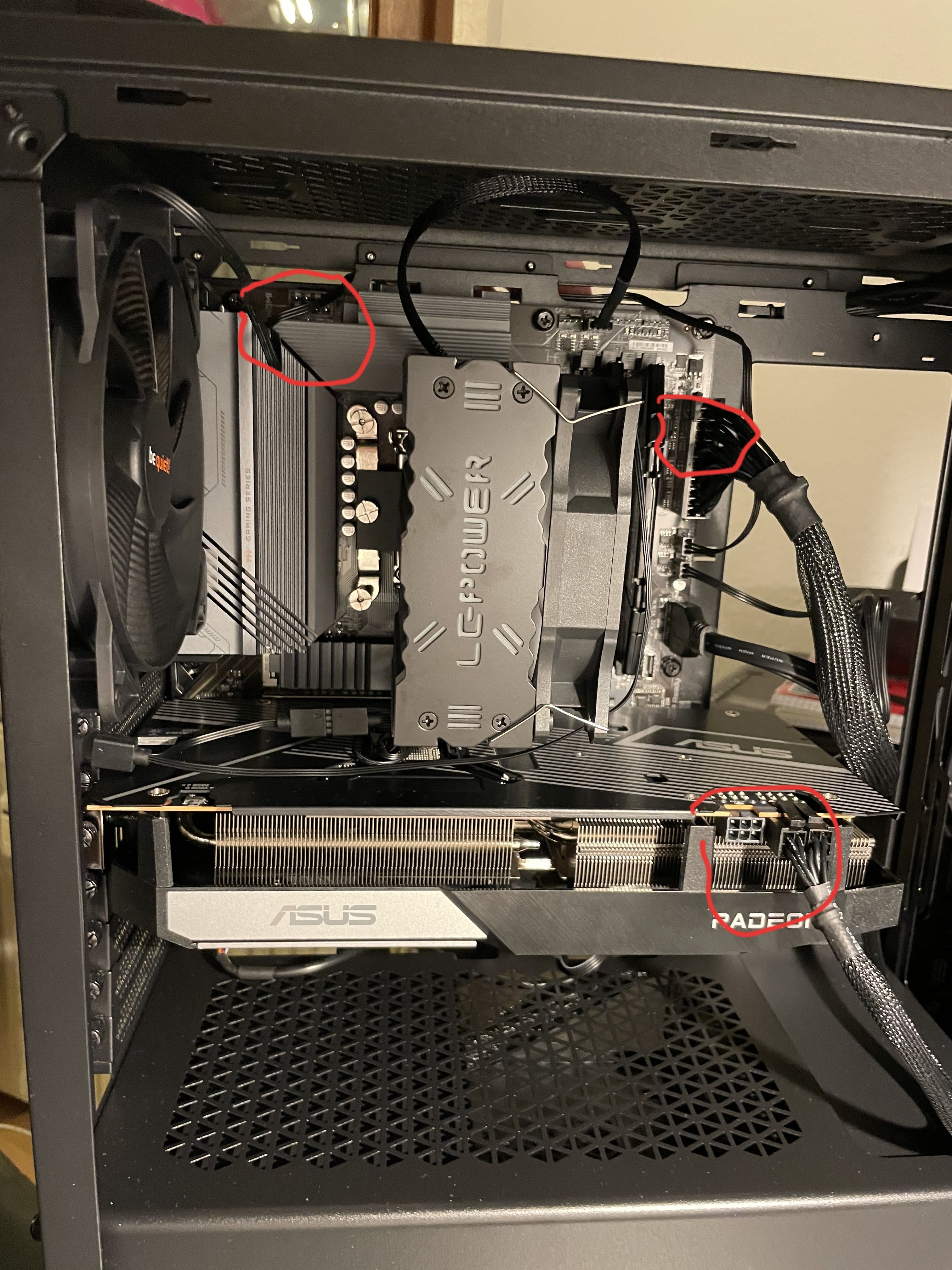

Der Rote gehört oben links aufs Board. Hätte im Netzteilhandbuch gestanden.
Glückwunsch es mit Gewalt reingeballert zu haben. Hoffentlich ist nix kaputt.
Also zieh den raus und mach die richtigen Kabel (BEIDE!!!!) da rein.
Siehe Handbuch vom Netzteil.
Handbuch. Netzteil.
Netzteil. Handbuch.
Handbuch.
Netzteil.
Reaktionen: SeniorY, NasterX21, Marko50 und 4 andere
Bei der menge an Fehlern trau ich mich gar nich zu fragen sind da wenigstens Abstandshalter zwischen Mainboard und Gehäuse und auch nur da wo sie hingehören ?
Sei froh das die Kiste nich angesprungen ist das hätte ganz schnell nen böses erwachen geben können.
Gewalt ist NIE eine Lösung.
Da hätten bei dir schon alle Alarm-Glocken leuten sollen.
Schade.

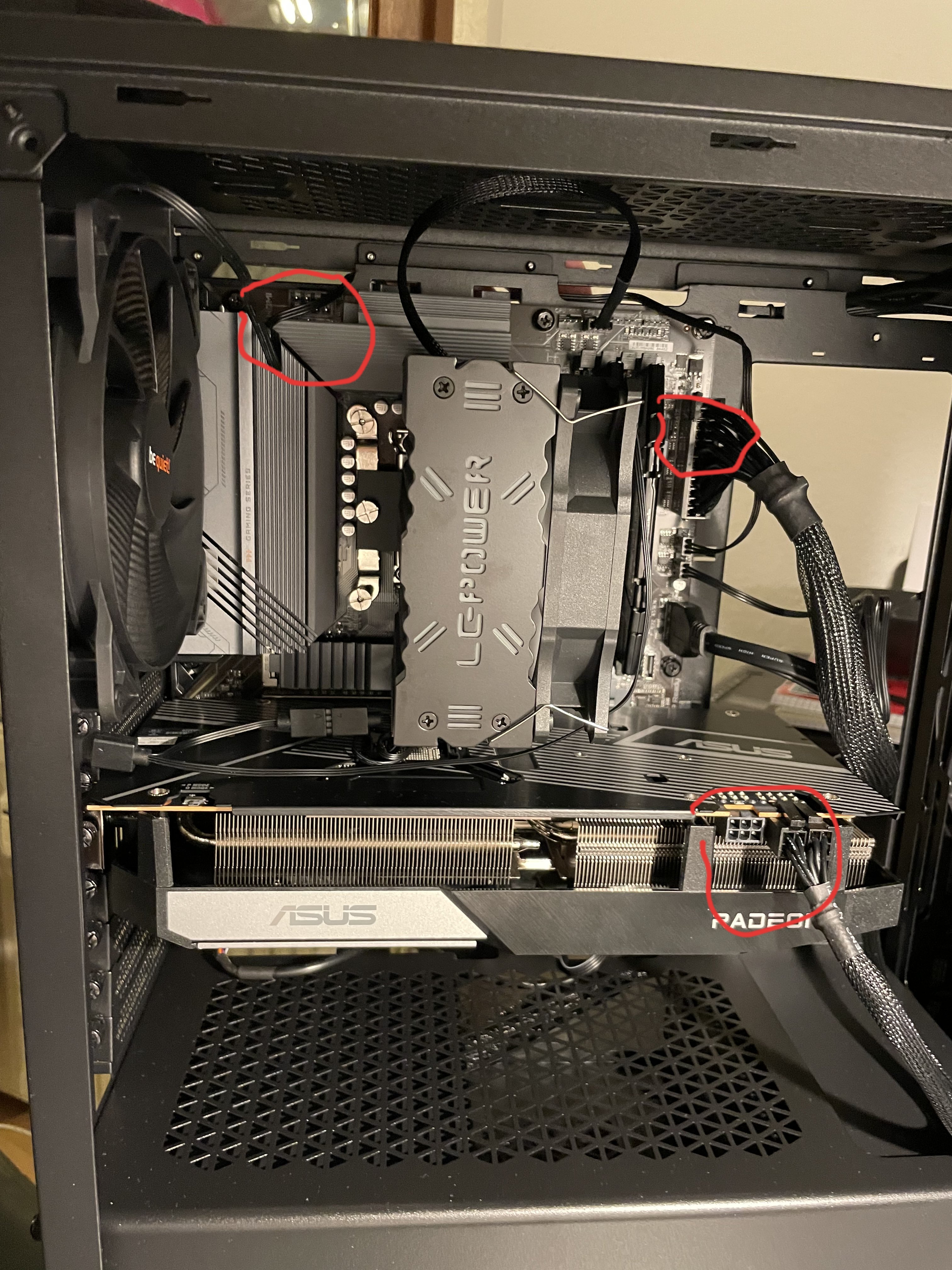

Steck erst mal alle Kabel da rein, wo sie auch hinein gehören und dann schauen wir mal weiter..
Bei den Kabeln für die GPU steht VGA drauf und bitte 2 Kabelstränge verwenden.
Von oben links noch ein Foto machen
Rot(Links oben)=fehlt
Rot(rechts oben)=Sitz prüfen
Rot(rechts unten GPU)=falsches Kabel
Falsches Tor gewählt :skull_alt: Hast du etwa das P8 CPU Kabel da eingesteckt?
Na zum Glück geht der Rechner nicht an.
Wenn ein Stecker nur mit Gewalt reingeht, dann passt er da aus gutem Grund nicht rein.

Zu den schon genannten Einbaufehlern kommt noch hinzu, dass der Lüfter des CPU-Kühlers in die falsche Richtung pustet.

Es ist ja beinahe mehr falsch als richtig eingebaut.

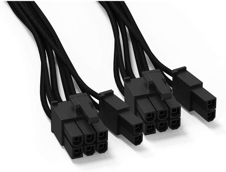

Bei den beiden handelt es sich dann wohl um fie richtigen, viele Dank für deinen Kommentar. Sind halt 2x 8 Pins, in die Grafikkarte passen aber nur 1x 6 Pins und 1x 8 Pins
Es sind 2x 6+2.
Den einen mit 2er Erweiterung rein, den anderen ohne.
Passt doch?
|Moppel| schrieb:
Es sind 2x 6+2.
Passt doch?
Egal welchen mit, und welchen ohne? Frage ja nur nach, damit ich nicht noch mehr falsch mache
Und auch hier hätte ich noch einmal eine Frage an dich. Meinst du damit, dass ich den Stecker anders herum einstecken muss? also den 4er Pin nach unten, den 20Pin darüber?
jup!
nein, aber auf dem Bild sieht es so aus, als ob die "Passnase" des 4-Pin ÜBER dem 20-Pin liegt. Dadurch steckt der nicht ordentlich drin. Schau dir die "Nasen" nochmal genau an.
Wenn du den 20-Pin und den 4-Pin außerhalb des Gehäuses mal zusammenlegst, sollte es aussehen wie aus einem Guss

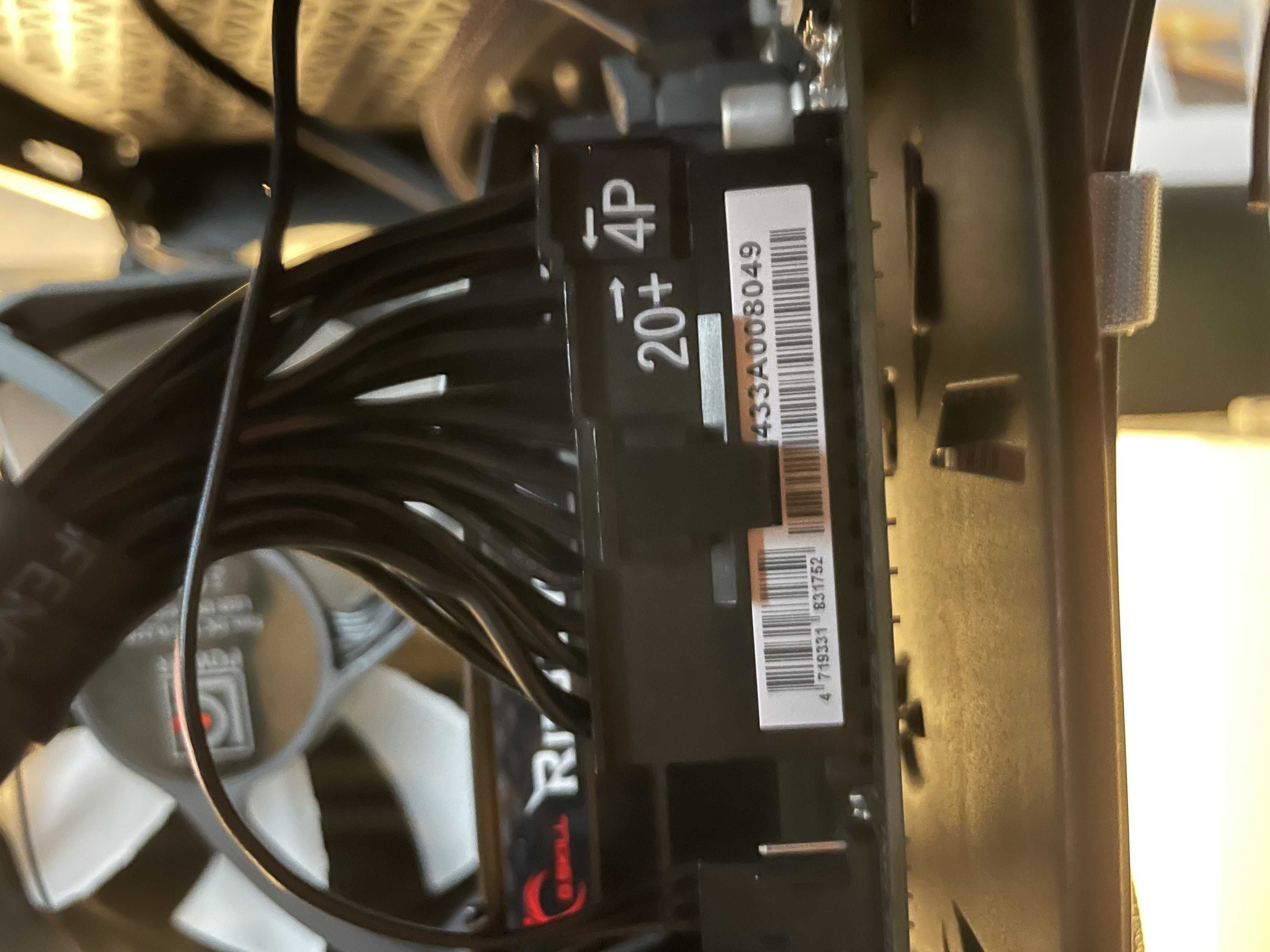

Achso ich ziehe den Stecker mal raus und schaue mir das an. Die Pfeile würden einem verraten, in welcher richtung die Stecker zueinander gehören
Reaktionen: |Moppel|
Genau.
Nimm den Stecker Mal raus und setze die beiden Teile Mal in der Luft zusammen.
Dann sollte klar werden wie es dann in der Buchse aussehen sollte.
Reaktionen: McFritte
Jetzt wird mir auch klar, was du damit meintest :D habe den Stecker jetzt richtig drin, vielen Dank für eure Geduld.
Und nicht die zwei 4er Stecker, die du am Anfang in die Grafikkarte gewürgt hattest, vergessen.
Die gehören oben links auf das Board (Spannungsversorgung der CPU)...und da passen die auch ohne Gewalt rein :p
