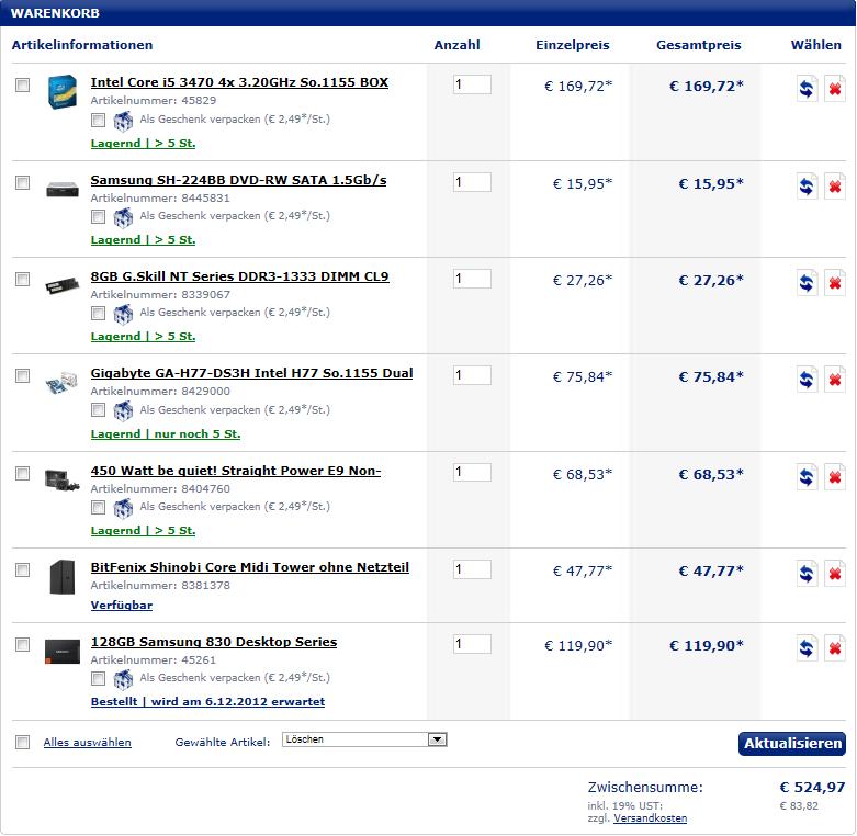

Nachdem ich mich nun durch einige Foren gewuselt habe und mir eure Vorschläge genauer angeschaut habe hab ich die Konfig im ersten Post mal abgeändert.
Sollte noch jemand Verbesserungsvorschläge haben, dann immer her damit!

Deine Zusammenstellung versteh ich nicht ganz.
1. Sprengst du den Finanziellen Rahmen um fast 25%
2. Maus und Tastatur habe ich
3. Kann ich nicht nachvollziehen warum du den 3570K rausnimmst aber ein Board mit Z77-Chipsatz drin lässt.
4. Habe ich im ersten Post geschrieben das ich keine große HDD benötige und trotzdem nimmst du die schnelle SSD raus und packst eine HDD mit 500GB rein
5. Verzichte ich jetzt gerne auf eine GPU und baue eine vernünftige Grundlage für einen Gamer-PC zusammen. GPU kommt später rein, dann aber eine leistungsfähige Karte.
Danke trotzdem für deine Mühe.
MfG
Irgendetwas stimmt da nicht, wenn ich meinen Link anklicke kommt folgende Zusammenstellung
So habe ich das auch ausgewählt
Irgendetwas stimmt da nicht ...
vielleicht liegt es an einem cookie, hatte ich auch schon mal. du schaust dir bei mindfactory einen warenkorb an oder erstellst einen und wenn du dann per link einen anderen warenkorb einsehen willst bekommst du wieder den alten serviert. besser ist es wenn auf geizhals.at warenkörbe verlinkt wird, ansonsten cookies löschen und nochmal versuchen ;)
