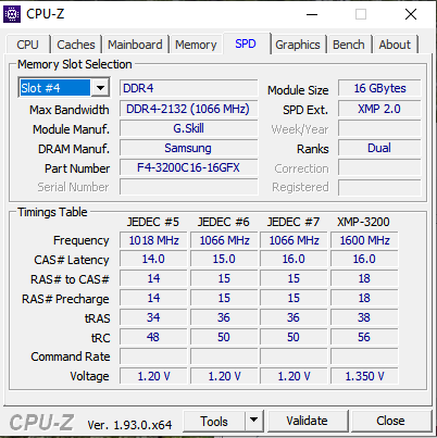

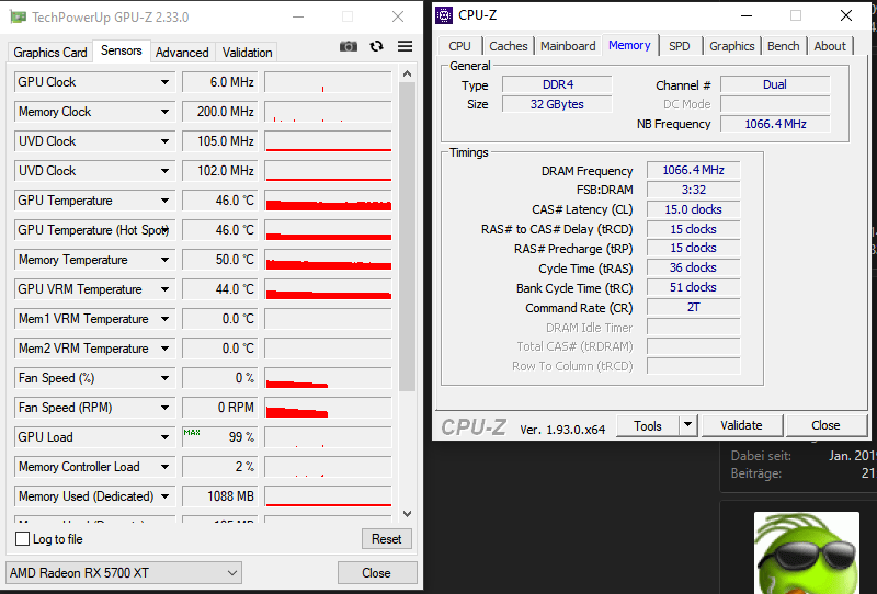

Der RAM läuft schon mal nicht im XMP Profil da lässt du massig Leistung liegen mach mal nen Screenshot vom spd tab
Den Ram muss man unbedingt richtig einstellen, das bringt bei Ryzen ziemlich viel.
Jupp zumindest das XMP Profil laden solltest du. Das bringt zwar nicht unendlich viel FPS aber gerade in CPU Limit bereichen verringert es die Drops. Zudem verringert es die Latenz beim Speicherzugriff und der Cache Takt der CPU hängt indirekt über den Fabric Takt auch dran. Also kanns nur besser werden.
Also ich habe es jetzt auf MODE 2 gestellt vorher war es auf MODE 1 gestellt jedoch nicht deaktiviert.
Ist das richtig so?
@n0tarztinz:
wenn der RAM jetzt mit 3200 CL16-18-18-38 läuft ja. unter "DRAM Frequency" wird dann 1600MHz angezeigt.
