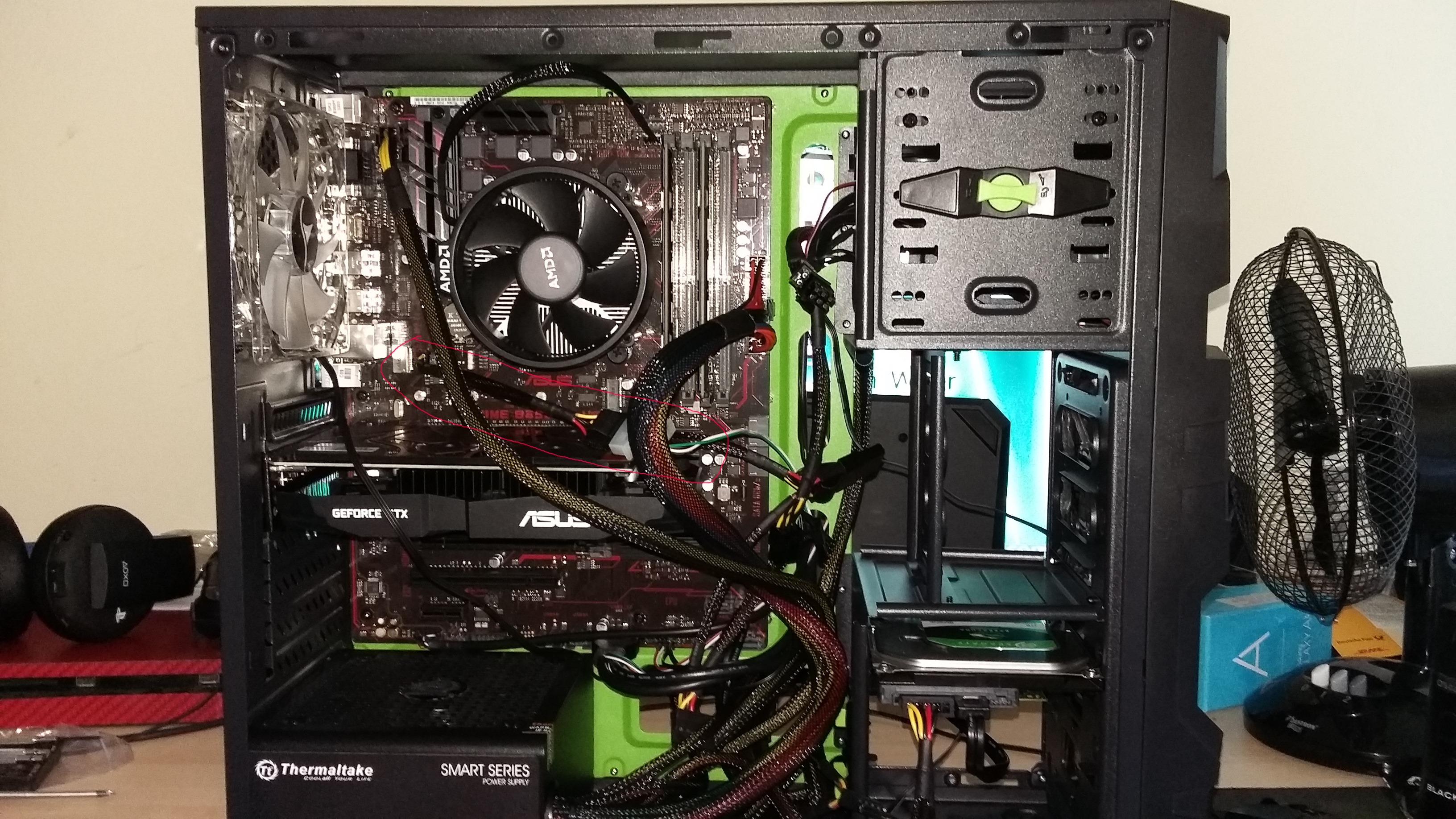

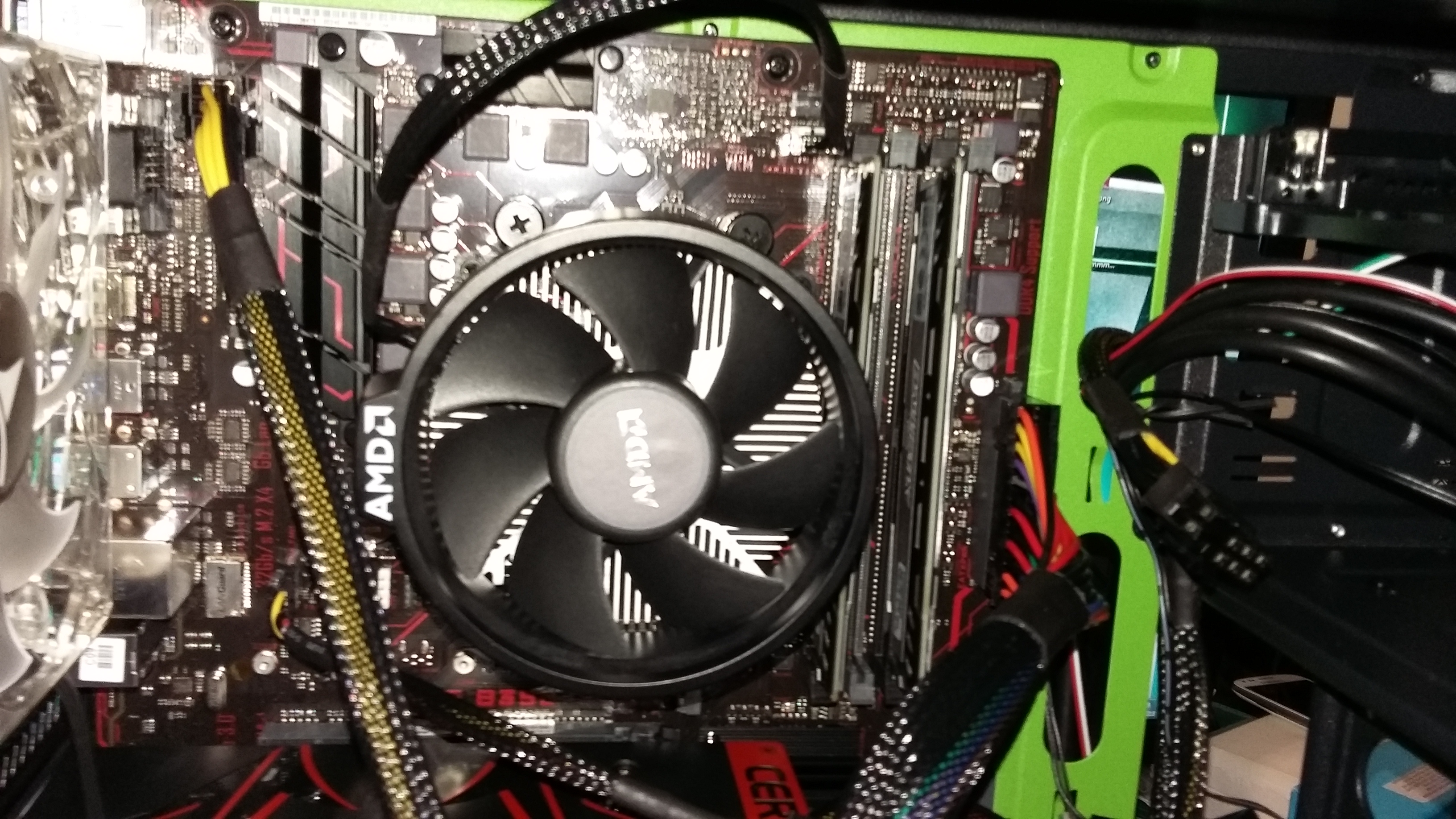

Hier noch mal die bilder

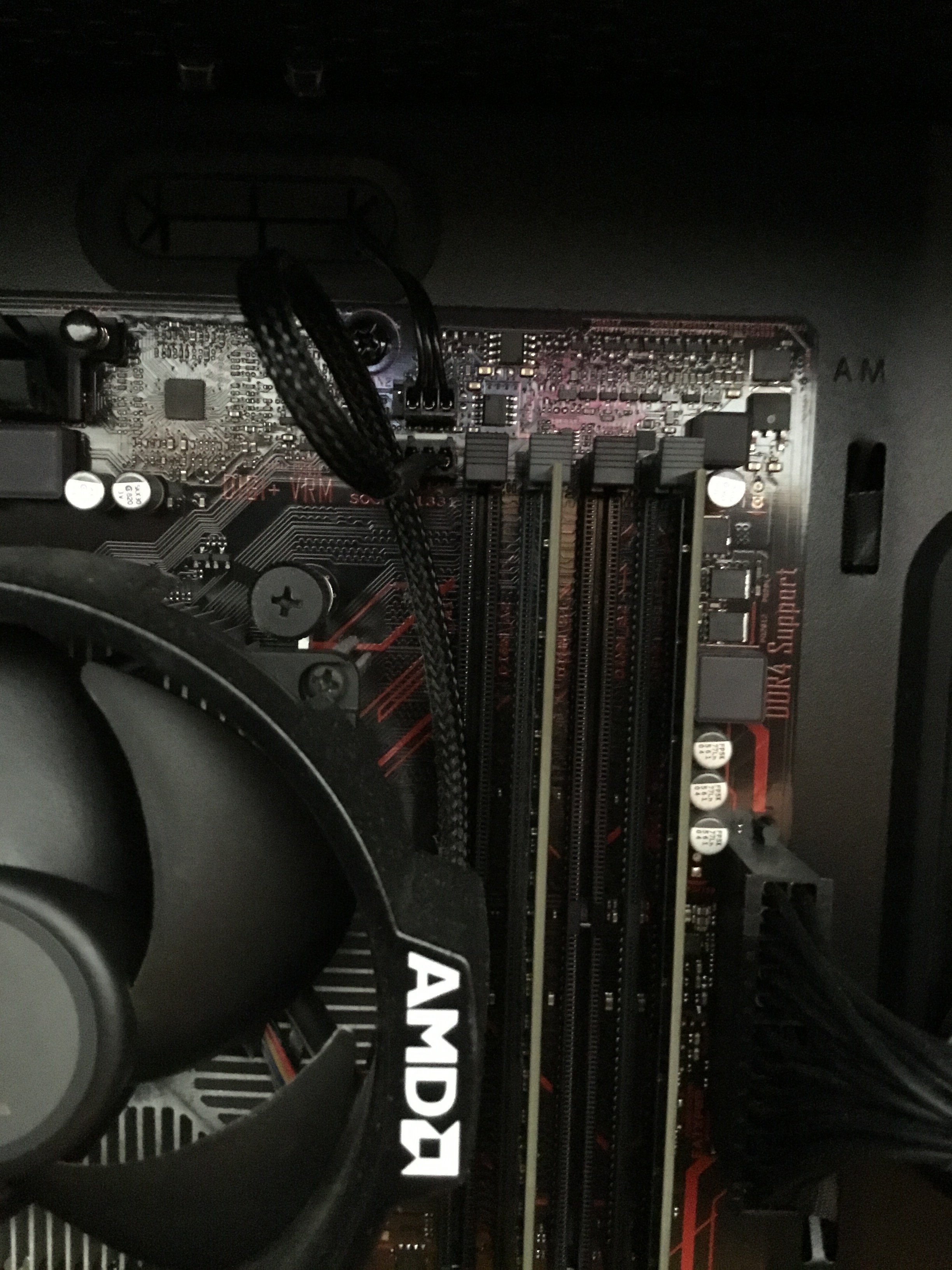

Schomal paar "Vorschusslorbeeren", den RAM in die 2. und 4. Speicherbank ab der CPU packen, derweilen schau ich mal die anderen Fotos durch.

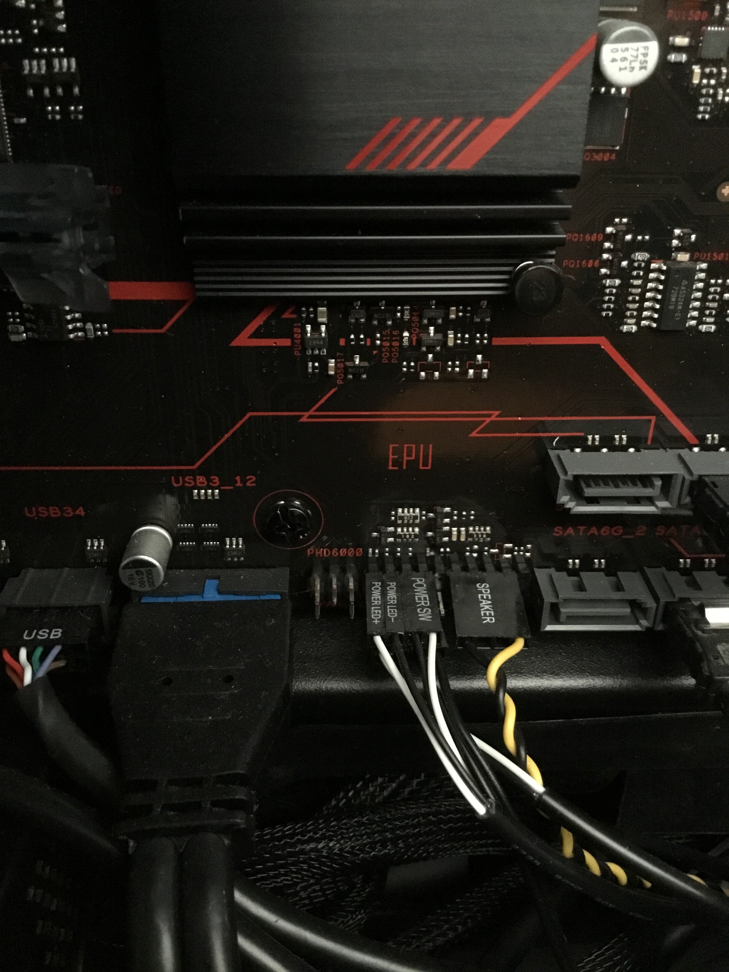

ok, der PWR SWITCH, muß waagerecht angebracht werden, so wie die HD-LED (Rot-weiss),
müssen oben links 2 PINs frei sein, dann die PWR Switch Connector PINs (waagerecht).
zu sehen in Bild Nr. 2.
Wenn ich die eine vertikale pinreihe frei lasse ist dort nur 1 anschluss um den pwr switch waagerecht einzustecken
Da oben ^ der Punkt (.) ist die Abtrennung
zur Vertikalen Anschlußleiste (rechts).
sieht so aus dann:
[pled] [PwrSw] _leer_
[hddled] [Reset] Punkt/PIN

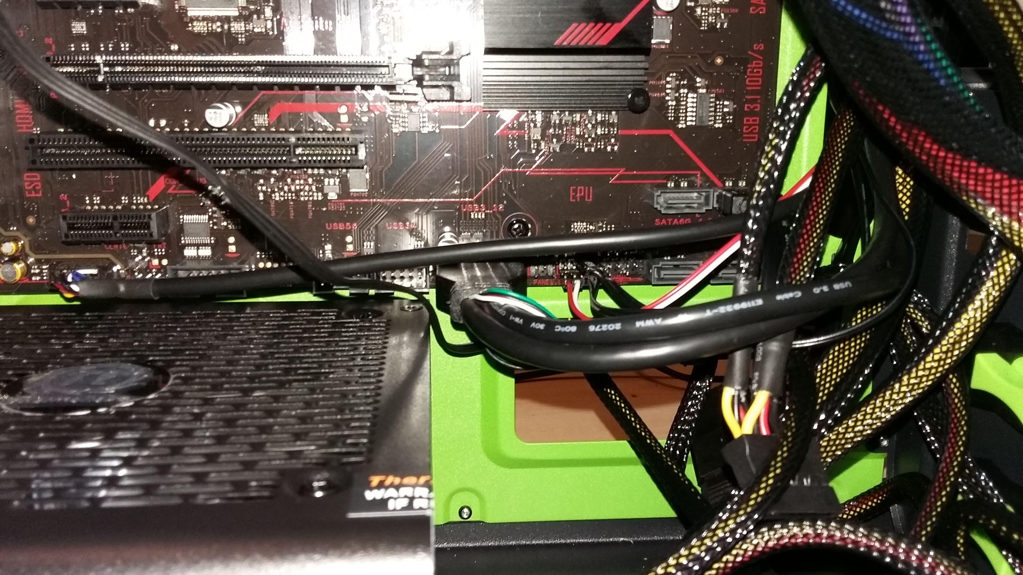

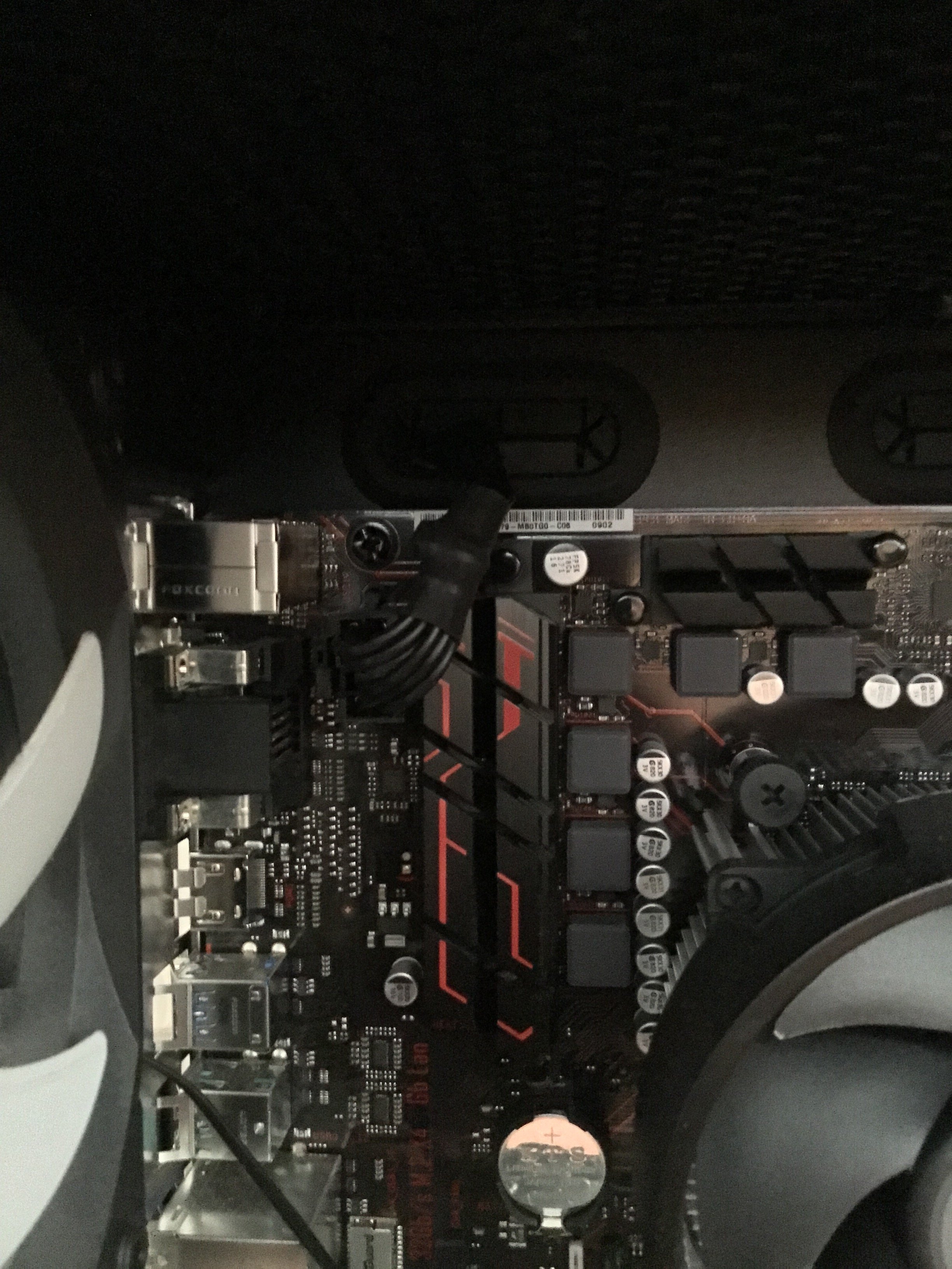

Welches Kabel hast du denn da mit dem Fan Header auf dem Mainboard verbunden?
passt so, zuckt sich das System jetzt oder mehr nicht ?

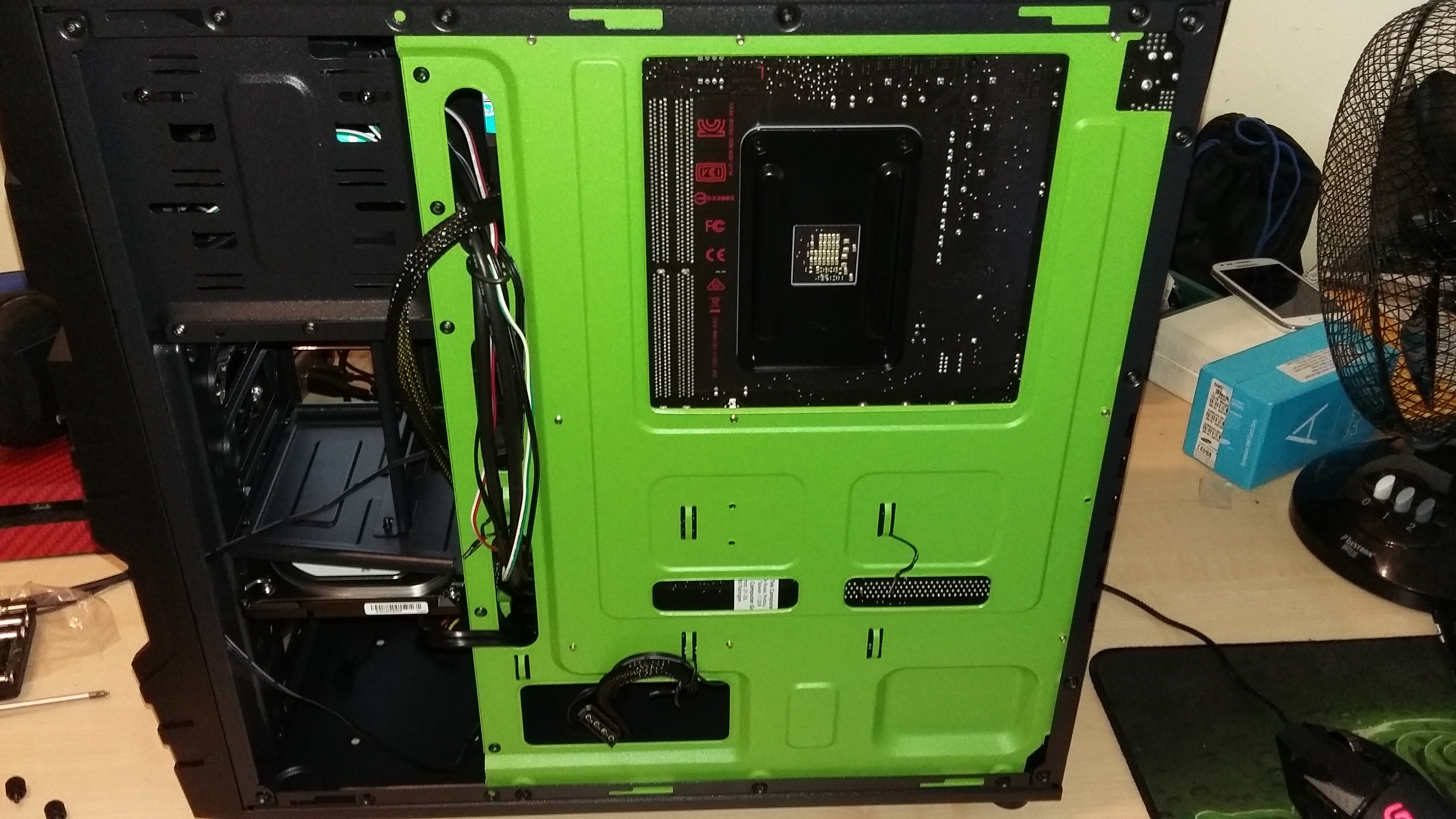

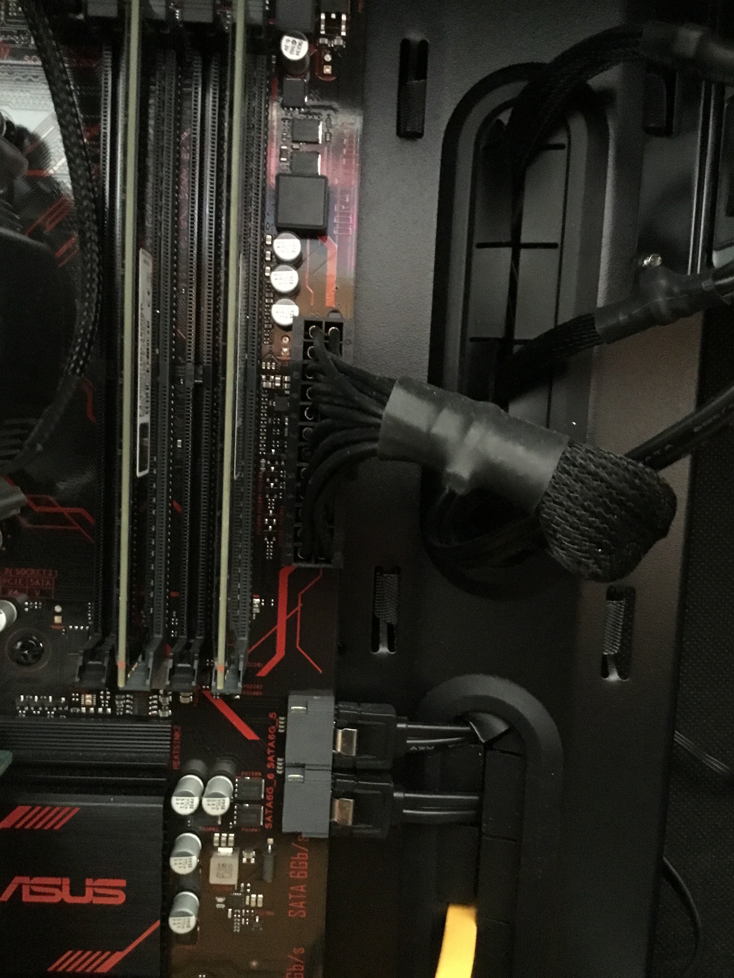

Also hab gerade mal meinen bruder reinschauen lassen und den start vorgeführt der sagt ich habe aufjedenfall einen kurzschluss aber bezüglich des pwr sw reset sw und den led's die waren vorher auch so drinne denke ich
So sieht die restliche Verkabelung aus, genau wie im Handbuch beschrieben
Nochmal.
Kann man nicht genau erkennen aber es sieht so aus als hättest du den Fan Header entweder mit dem Netzteil oder einem Molex Anschluss des Gehäuses verbunden?
Reaktionen: Frozen Scars
teleguy schrieb:
Nochmal.
Bin ich mir gerade selber unsicher aber er läuft an nur gab es beim anlaufen einen hohen und einen etwas tieferen ton
