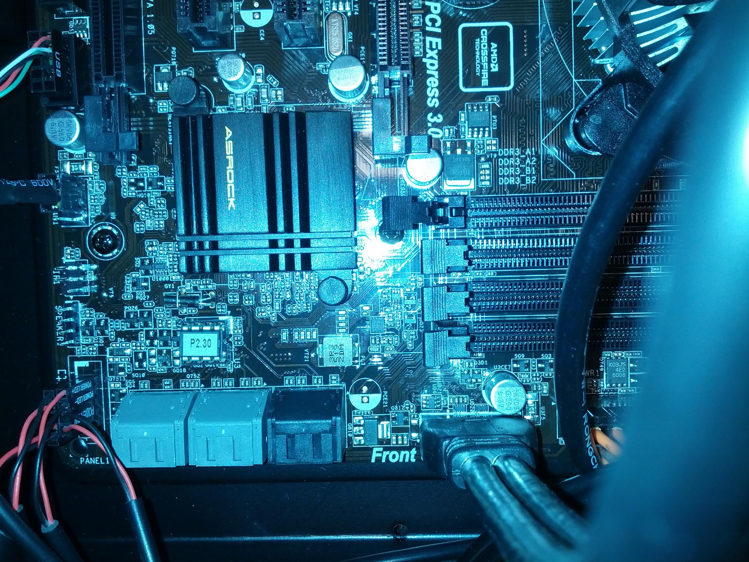

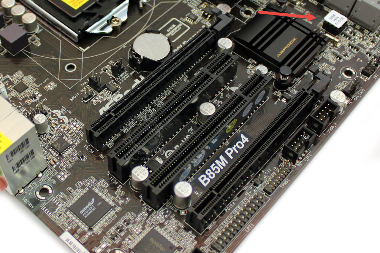

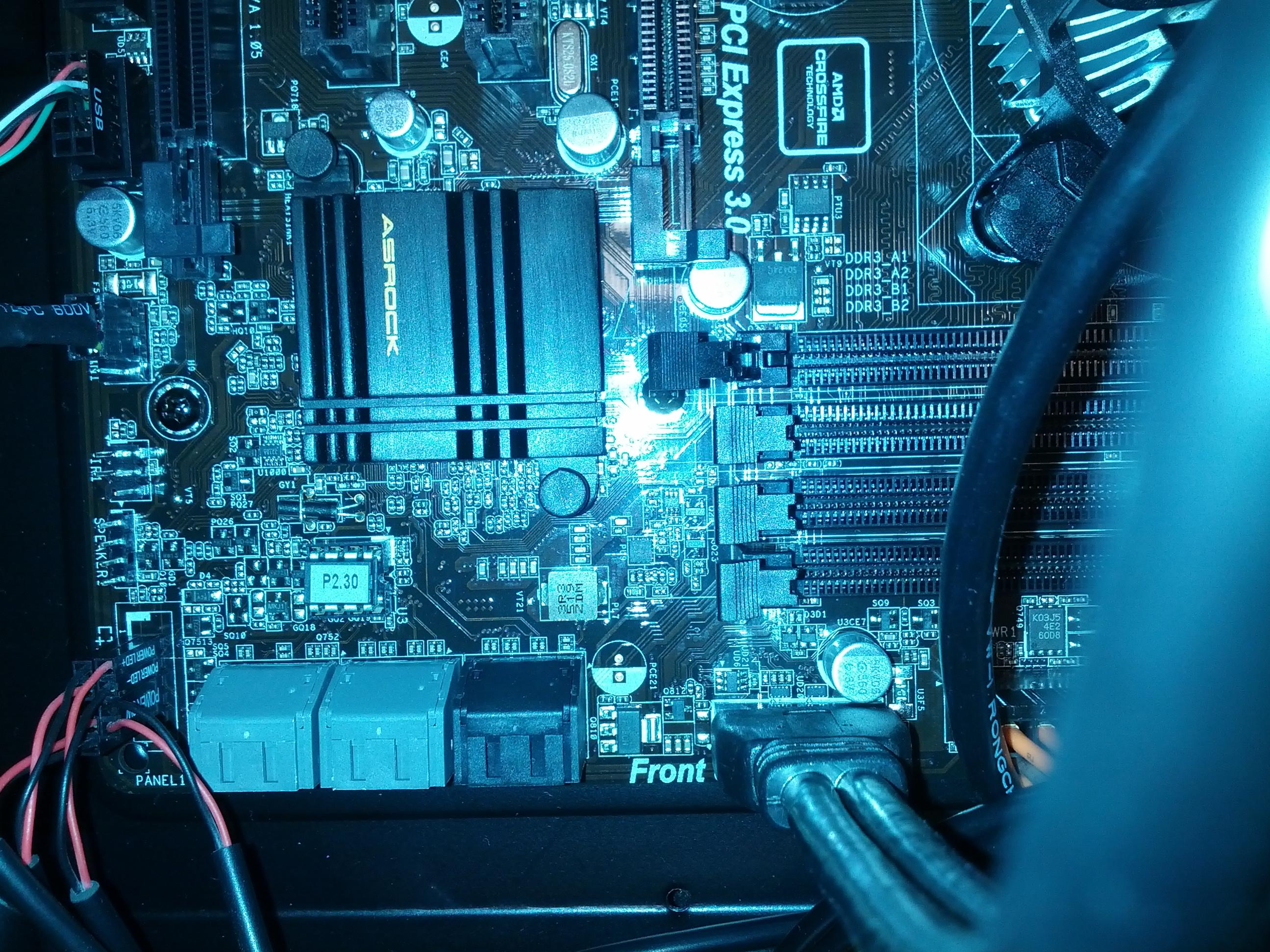

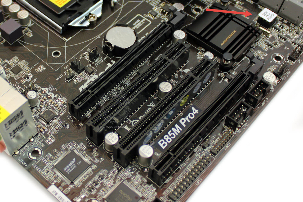

Der Xeon 1231v3 wird mit/ ab BIOS-Ver. P1.90 erkannt/ unterstützt, siehe http://www.asrock.com/mb/Intel/B85M Pro4/?cat=CPU
Da die BIOS-Ver. P1.90 bereits vom 17.12.2013 datiert, sollte man meinen, dass wenn du keinen Ladenhüter erwischt hast auf dem Board bereits P1.90 oder neuer vorhanden ist.
Ist auf dem BIOS-Chip ein kleiner Aufkleber mit der BIOS-Ver. vorhanden?
Mmh, habe bei der Recherche bisher nirgendwo entdecken, dass es da Probleme gab, viele Leute haben geschrieben, dass es gut harmoniert. Wie kann das denn sein?
Die Zusammenstellung der Teile habe ich hier https://www.computerbase.de/forum/threads/mein-neuer-pc.1524504/ "geklaut", da gabs auch keinen Widerspruch.
Aber leuchtet natürlich ein mit dem Infos aus dem Link, den du geschickt hast. Ich hab hier jetzt auch keinen Pentium rumfliegen, mit dem ich mal eben upgraden könnte. Gibt es da noch andere Möglichkeiten?
Danke schonmal für die Hilfe!
manchmal kann es auch sein das der CPU nicht 100%ig im Sockel sitzt
Auf dem Chip steht 2.30, scheint also wohl dann neuer zu sein. Ich hab es auch von Mindfactory bestellt, die dürften ja genügen Durchsatz haben.IMG_20151107_204045.jpg
