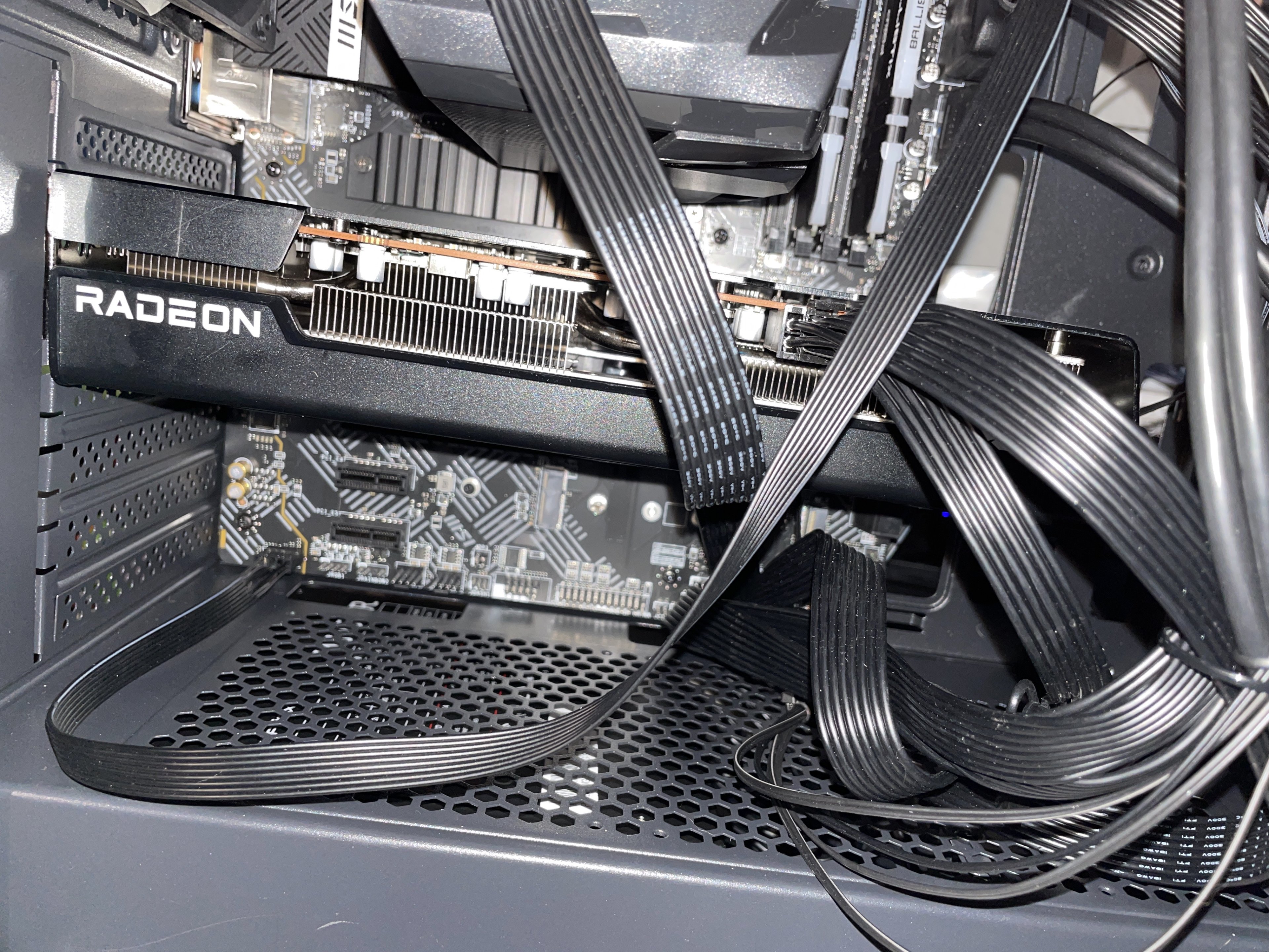

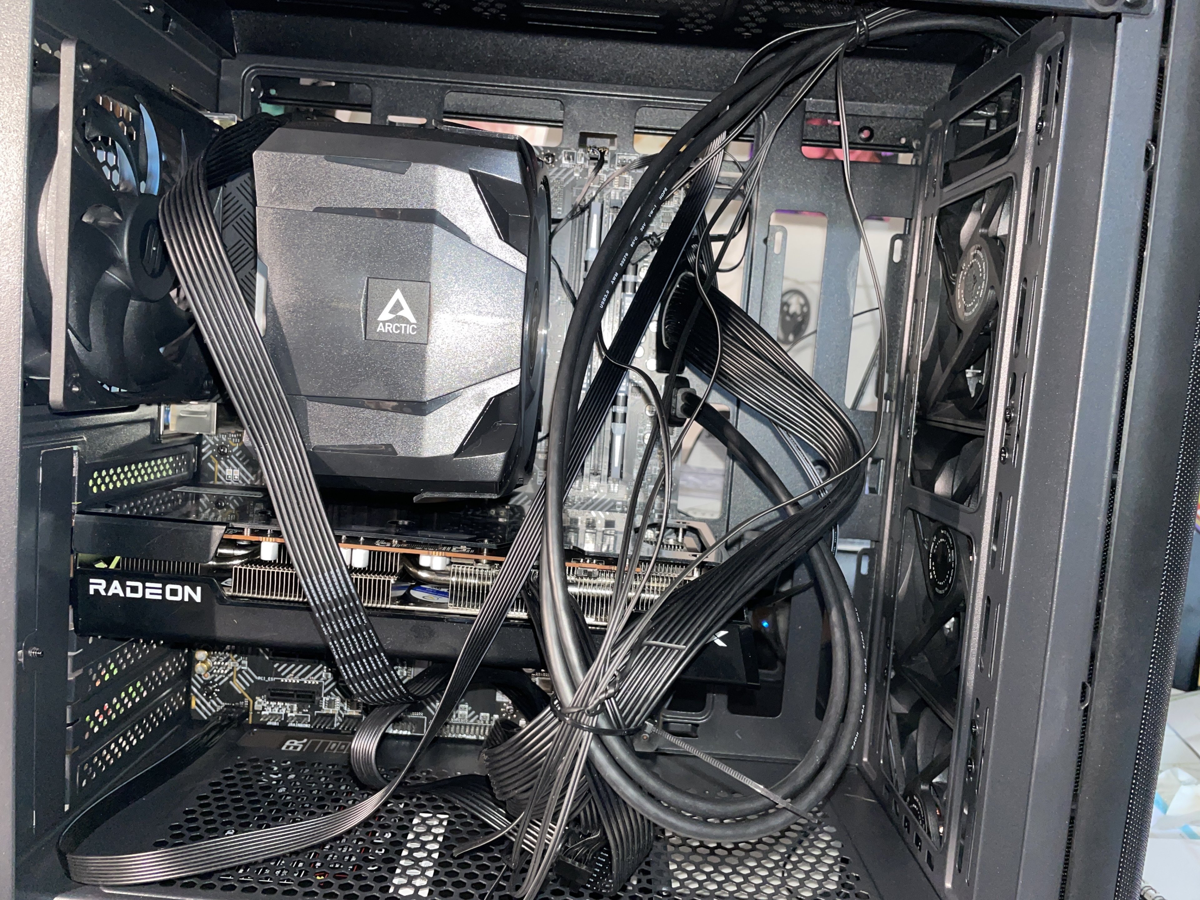

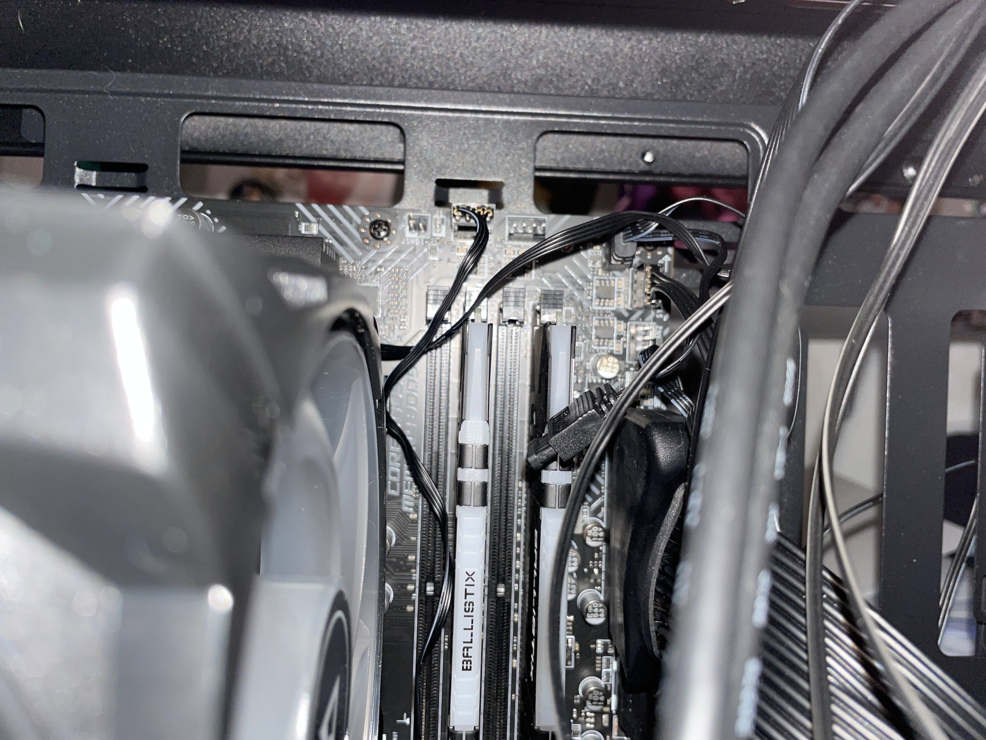

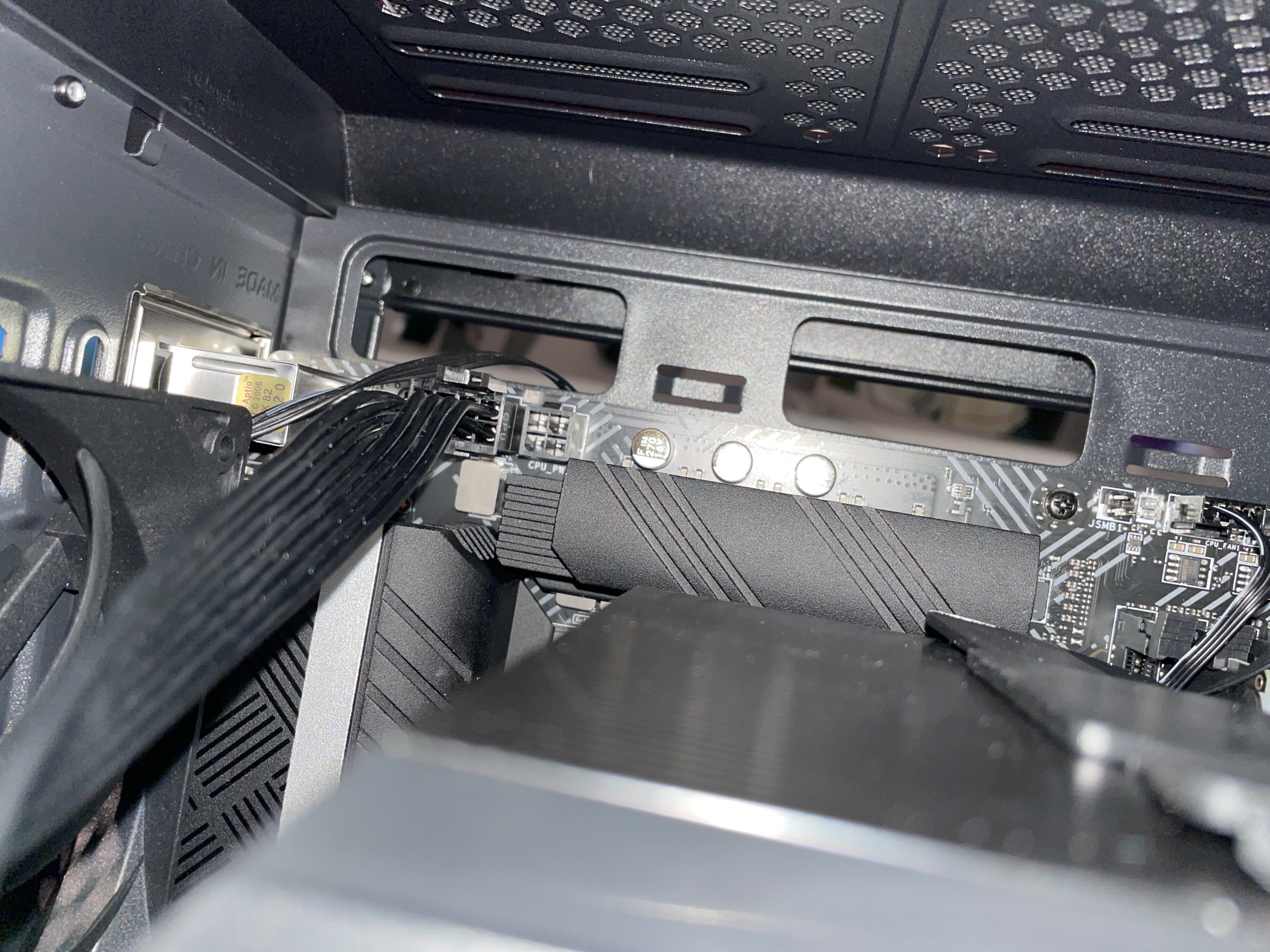

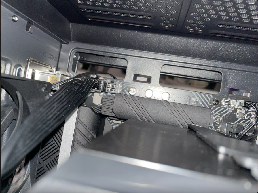

Hier sind schon mal einige Fotos vom jetzigen Aufbau.

Bild 3 zeigt deutlich das ein Stromanschluss für die CPU fehlt...
Edit: Kabel sortieren würde ich dringend empfehlen ;)

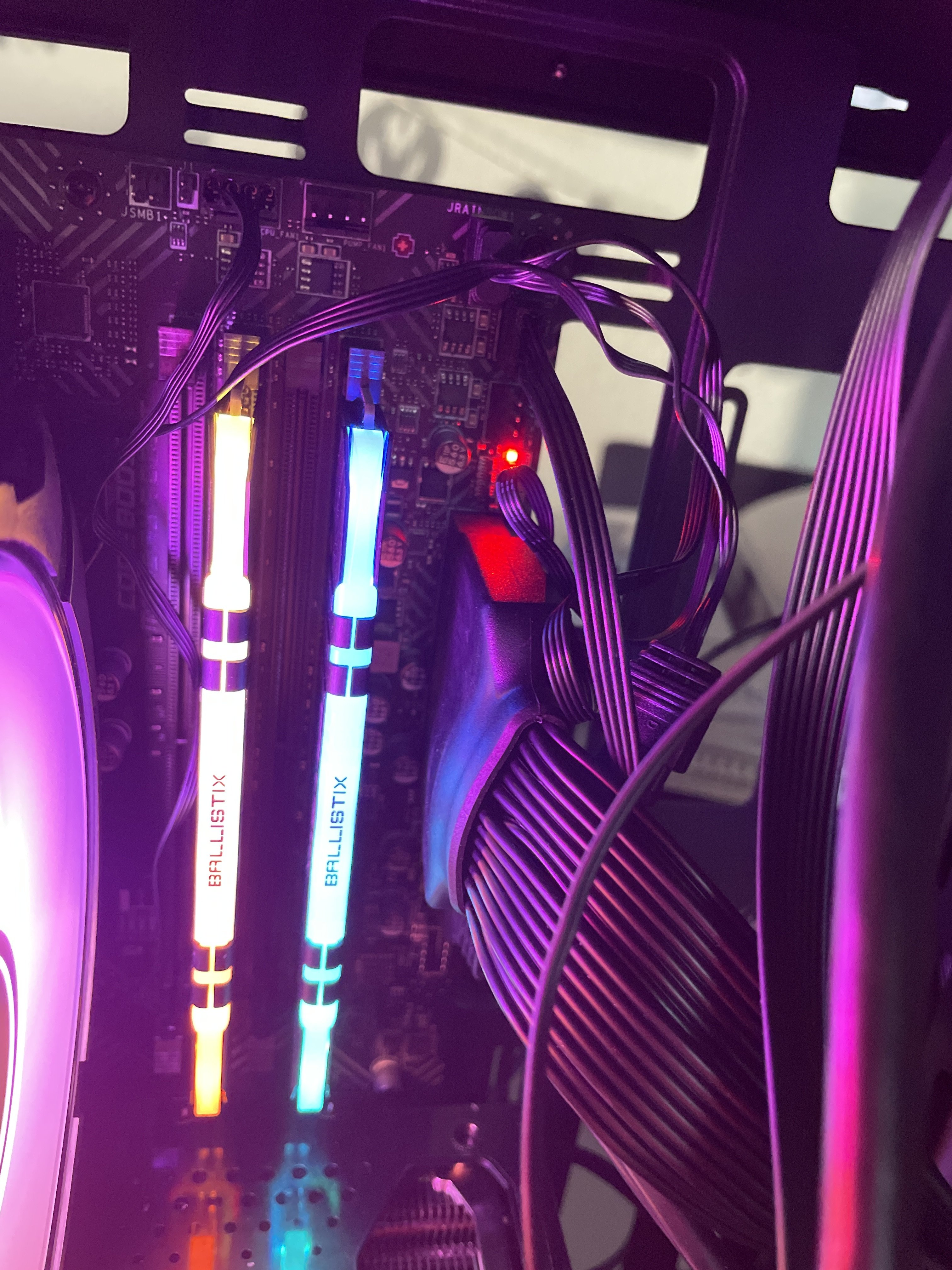

Du wirst wahrscheinlich die meinen, oder? Die leuchtet rot. Weitere Bilder sind weiter unten angefügt

Auch wenn es unwahrscheinlich ist, dass es dein Problem löst, da der PC dann normalerweise gar nicht erst einschaltet: aber du hast vergessen den 4-Pin ATX Stecker anzuschließen. Der ist oben links neben dem 8-Pin.

CPU PWR2 ist nicht angeschlossen - hat das Netzteil keine Strippe dazu?

Denke nicht, dass er CPU PWR2 braucht für einen 12400F - das Netzteil hat auch nur 1x 4/8-Pin ATX12V
Reaktionen: Geckoo und Meleager
Sicher, dass CPU PWR2 zwingend ist? Meiner Kenntnis nach ist dies nur für CPU-OC notwendig. Aber natürlich, falls ein Kabel da ist - einfach mal rein mit.

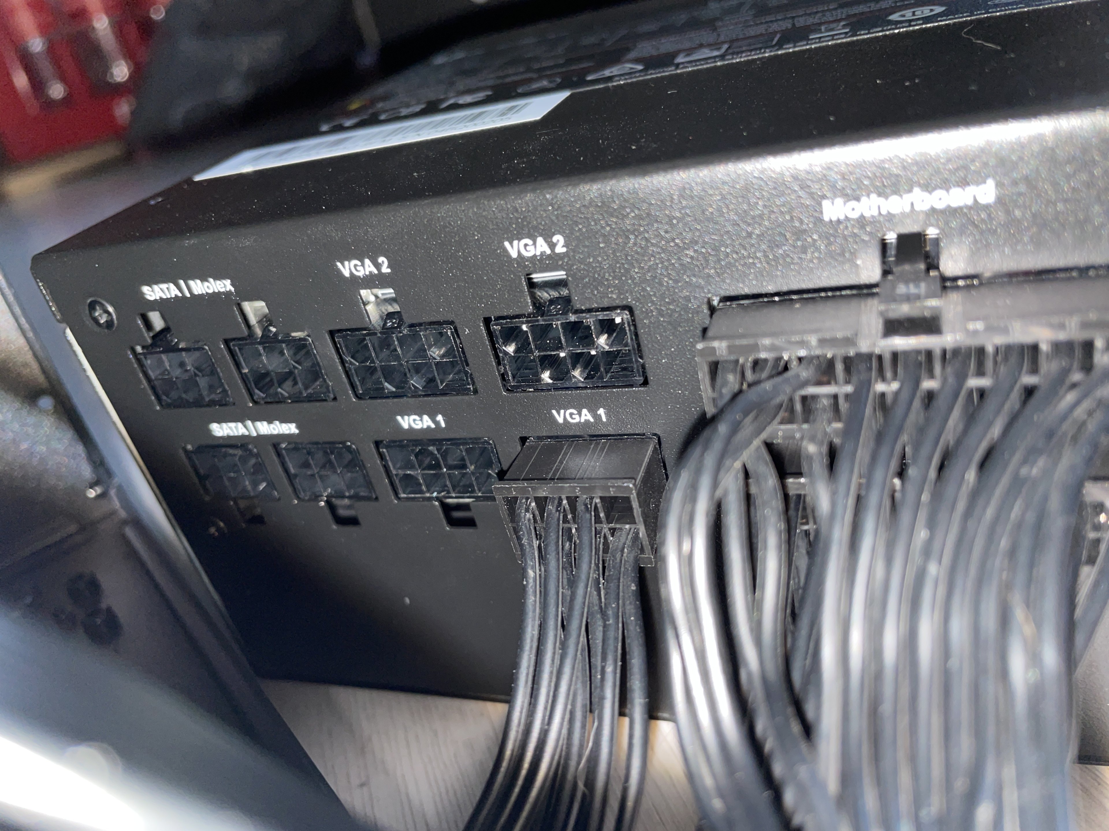

Hier nochmal was von dem Netzteil. Ich bin mir gerade nicht sicher, welches Kabel ich in das CPU PWR 2 stecken soll..
