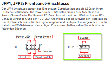

Habe es demnach jetzt auch so in JFP2 angeschlossen, dennoch kommt kein Piepen etc.
Dann stimmt eher grundsätzlich was nicht. We bereits geschrieben alles raus und auf dem Karton frei aufbauen.

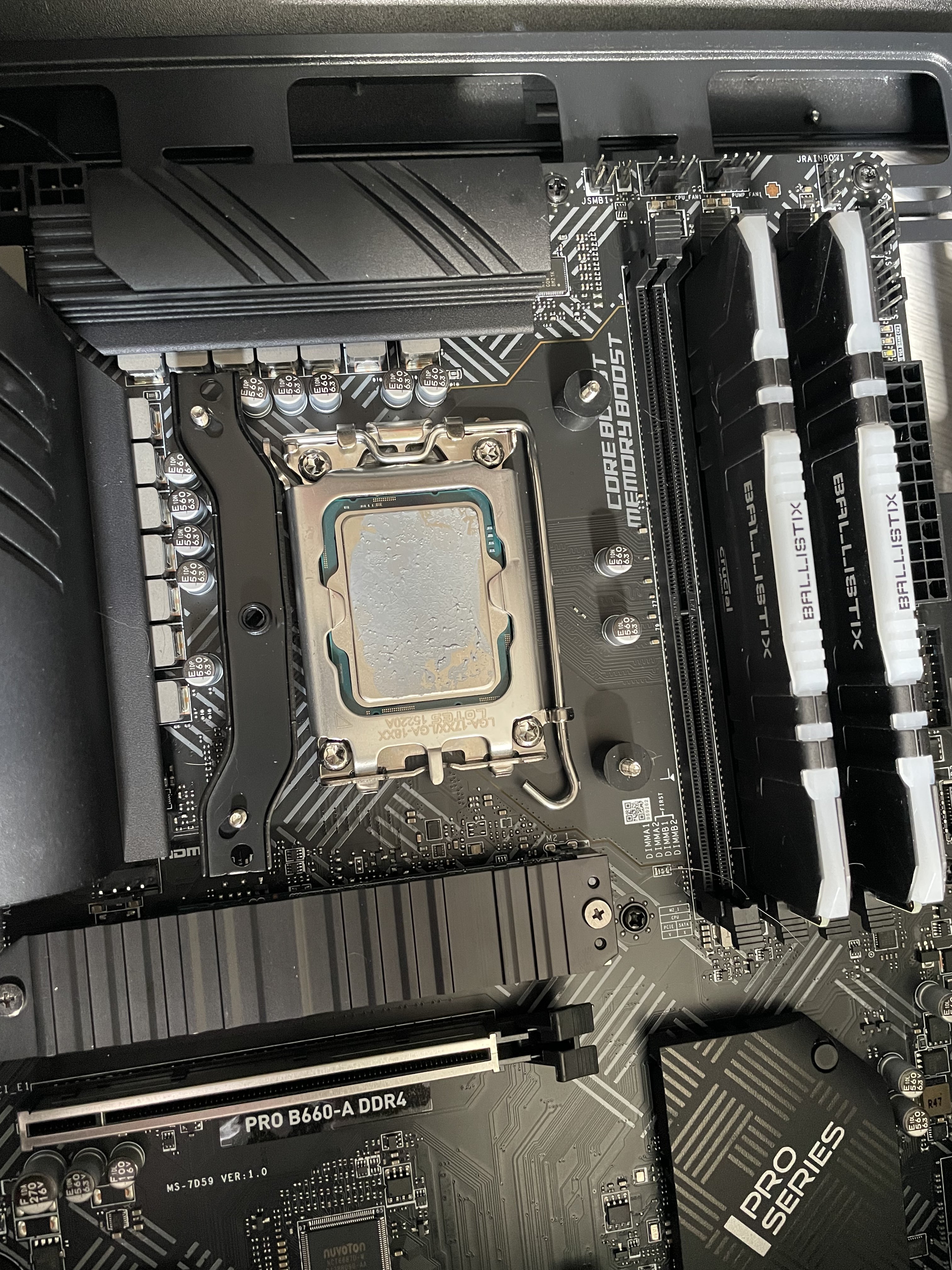

Wie hast du eigentlich die CPU eingebaut?
Mach mal ein Foto ohne Kühler.
Und nimm die CPU nochmals kurz raus und baue sie neu ein.

Habe jetzt die Kabel und und den CPU Kühler entfernt, schon irgendwas zu erkennen?
Du musst nochmal vorsichtig ausbauen und dann schaue dir genau die Pins im Sockel mal an. Vorher die Paste da entfernen sonst gibts Sauerei. :)
Notfalls mit der Handykamera vergrößern.
Falls nichts zu sehen ist vorsichtig einbauen und dann nochmal versuchen. Klappt das auch nicht alles raus wie geschrieben.

Die Halterung sieht für mich aber arg schief auf (linke Seite).
Sicher dass das was Du her macht korrekt ist? Ich habe so meine Zweifel.
Es gibt ein Handbuch zum Board und eines zum Kühler!
Oder ist das nun ein temporärer Zustand?
Kannst du noch die CPU aus dem Sockel nehmen und von CPU unterseite und Sockel ein Bild machen?

Wie kann ich diese aus dem Sockel nehmen? hab da Angst was zu beschädigen
Sauber machen, Hebel öffnen, mit 2,3 Fingern entnehmen. Bitte nicht unbedingt vertikal arbeiten, sondern so dass du die CPU nach oben rausnehmen kannst.
