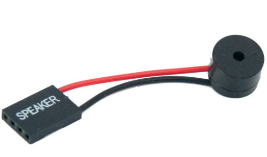

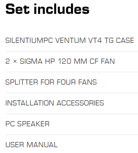

BDR529 schrieb:
So ein Speaker sollte beim Gehäuse dabei gewesen sein
schon lange nicht mehr leider!

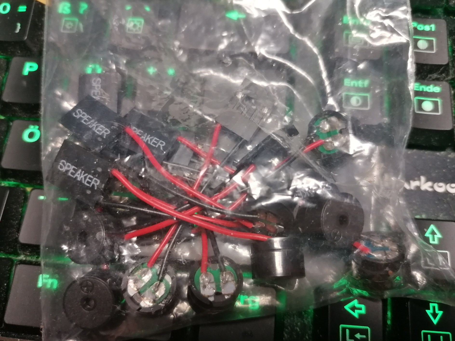

Darum habe ich immer das hier:

Ok, Korrektur: meistens nicht mehr. Ich hatte seit Jahren kein Case mehr mit Speaker.

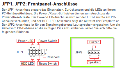

Am Anschluß auf dem Board, siehe Handbuch.
