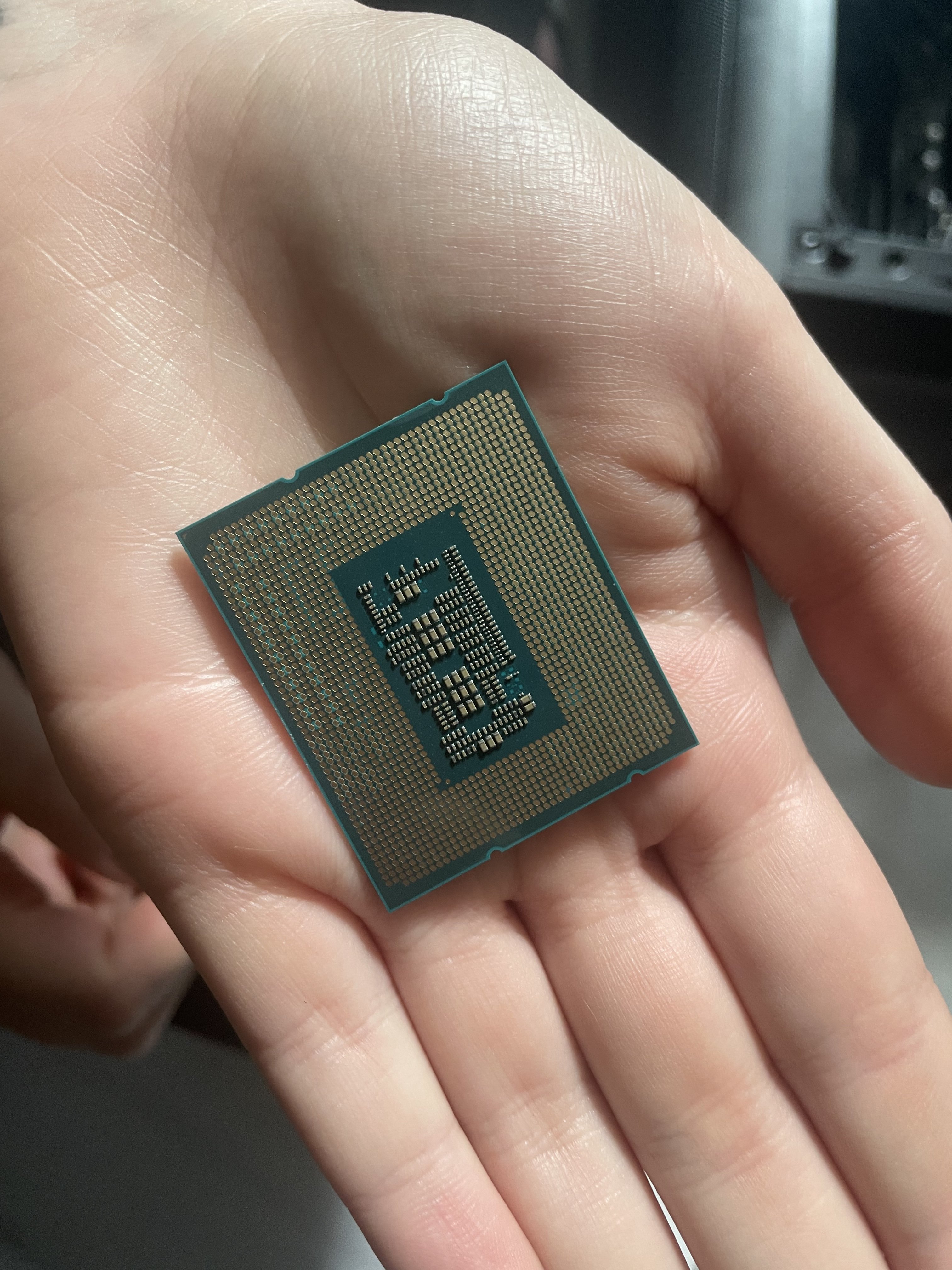

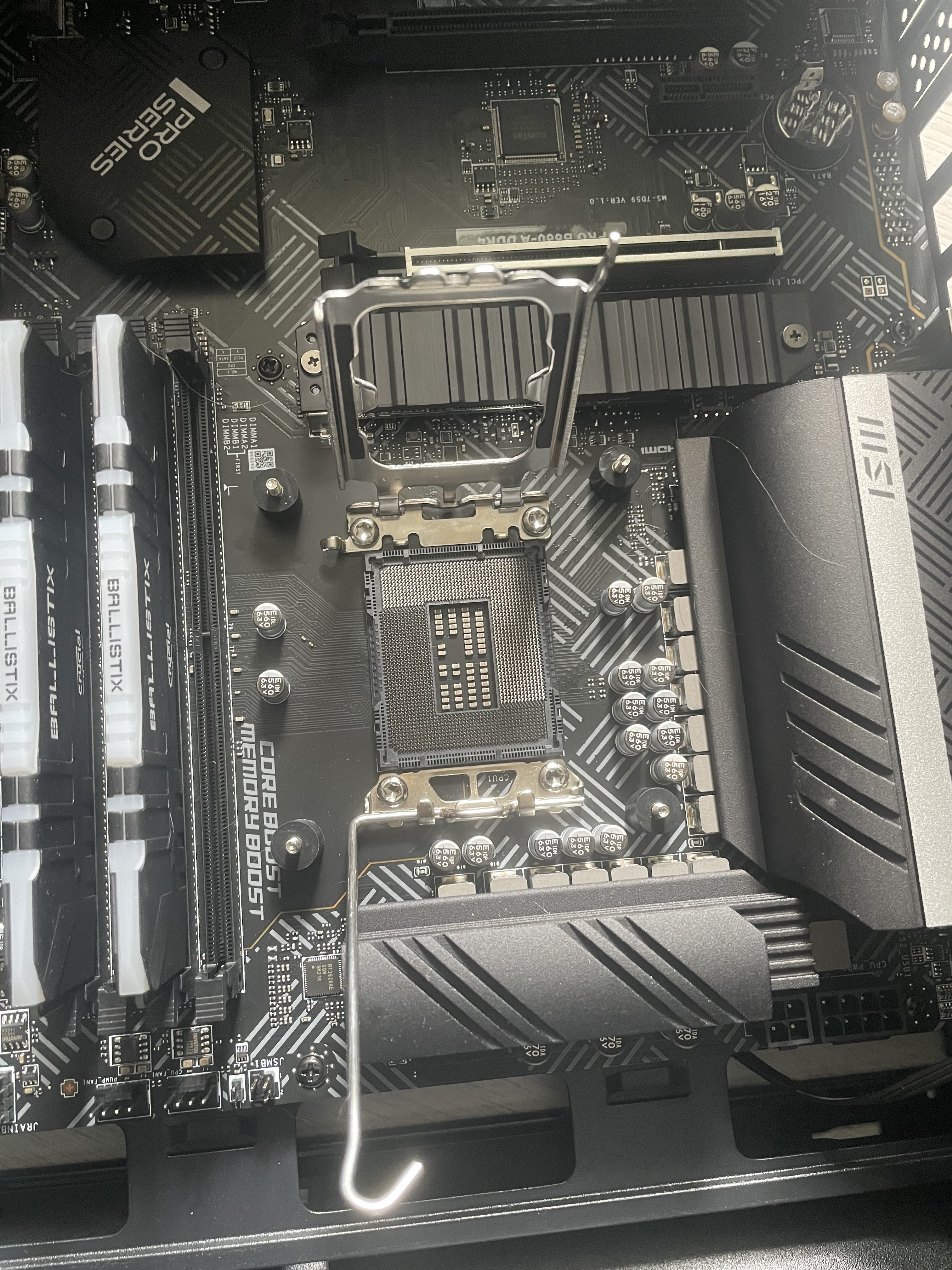

Hier CPU Unterseite und SockelLynxRK schrieb:Kannst du noch die CPU aus dem Sockel nehmen und von CPU unterseite und Sockel ein Bild machen?

Ich nehme an den Bügel für den Lüfter auf der rechten Seite hast du schon abgenommen bei dem Bild oder fehlt der?Solerion1 schrieb:Habe jetzt die Kabel und und den CPU Kühler entfernt, schon irgendwas zu erkennen?
coasterblog
Fleet Admiral
- Dez. 2008
- 20.115
Ist vielleicht auf dem Bild nicht 100% zu erkennen, aber auf Anhieb sehe ich da nichts. Schaue selbst den Sockel nochmal an und sonst vorsichtig wieder einbauen.

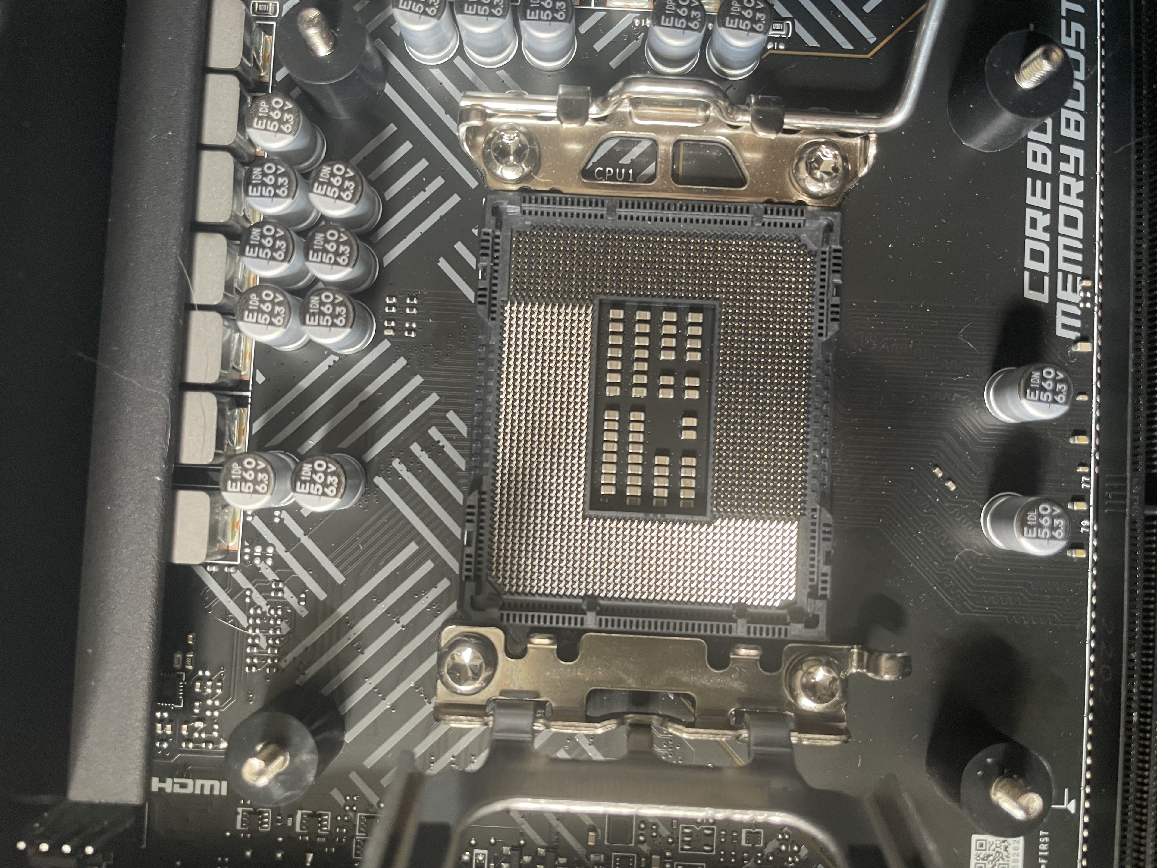

der ist abgenommenRevan1710 schrieb:Ich nehme an den Bügel für den Lüfter auf der rechten Seite hast du schon abgenommen bei dem Bild oder fehlt der?
Ich erkenne da nichts, hier nochmal ein Bild nähercoasterblog schrieb:Ist vielleicht auf dem Bild nicht 100% zu erkennen, aber auf Anhieb sehe ich da nichts. Schaue selbst den Sockel nochmal an und sonst vorsichtig wieder einbauen.
coasterblog
Fleet Admiral
- Dez. 2008
- 20.115
Ja, sieht ok aus. Das wäre ein typischer Fehler, den kann man jetzt ausschließen.

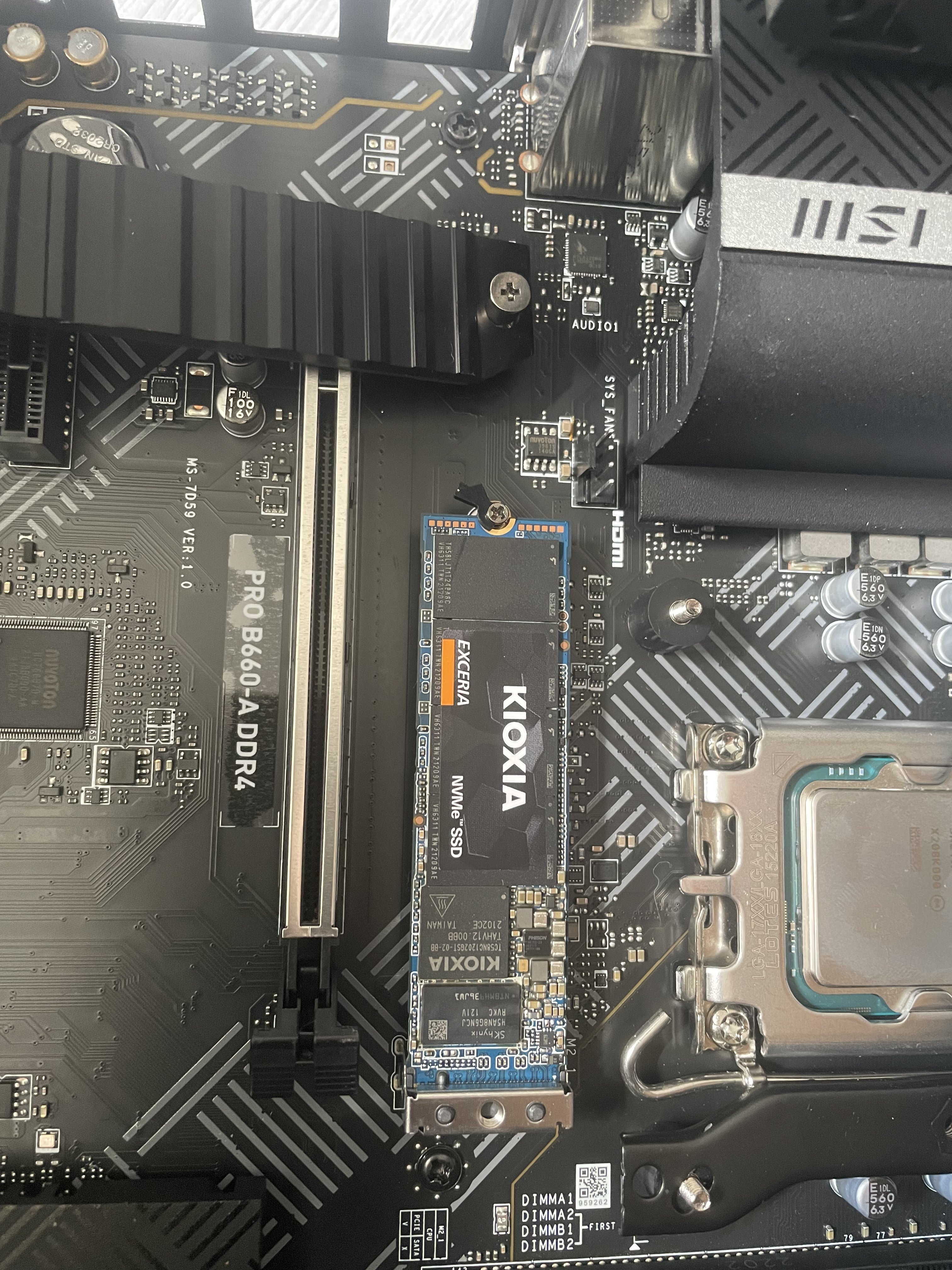

Hast du den CPU Lüfter auch am CPU-Fan-Anschluss angeschlossen? Es gibt Mainboards da startet die CPU nicht, wenn der Anschluss nicht gewählt wurde.
Sonst würde ich auch noch mal die SSD kontrollieren. Manchmal rutschen die leicht raus und auch dann kann es Fehler bei der CPU geben. Würde also auch die SSD nochmal kontrollieren auf richtigen Sitz.

Hier die SSS, ist eigentlich mit der einen Schraube gut fixiert
wahli
Fleet Admiral
- Feb. 2010
- 10.342
Die Halterung ist gar nicht mehr befestigt und liegt locker drauf. Das passt schon.prian schrieb:Die Halterung sieht für mich aber arg schief auf (linke Seite).
Sieht alles wirklich gut aus.

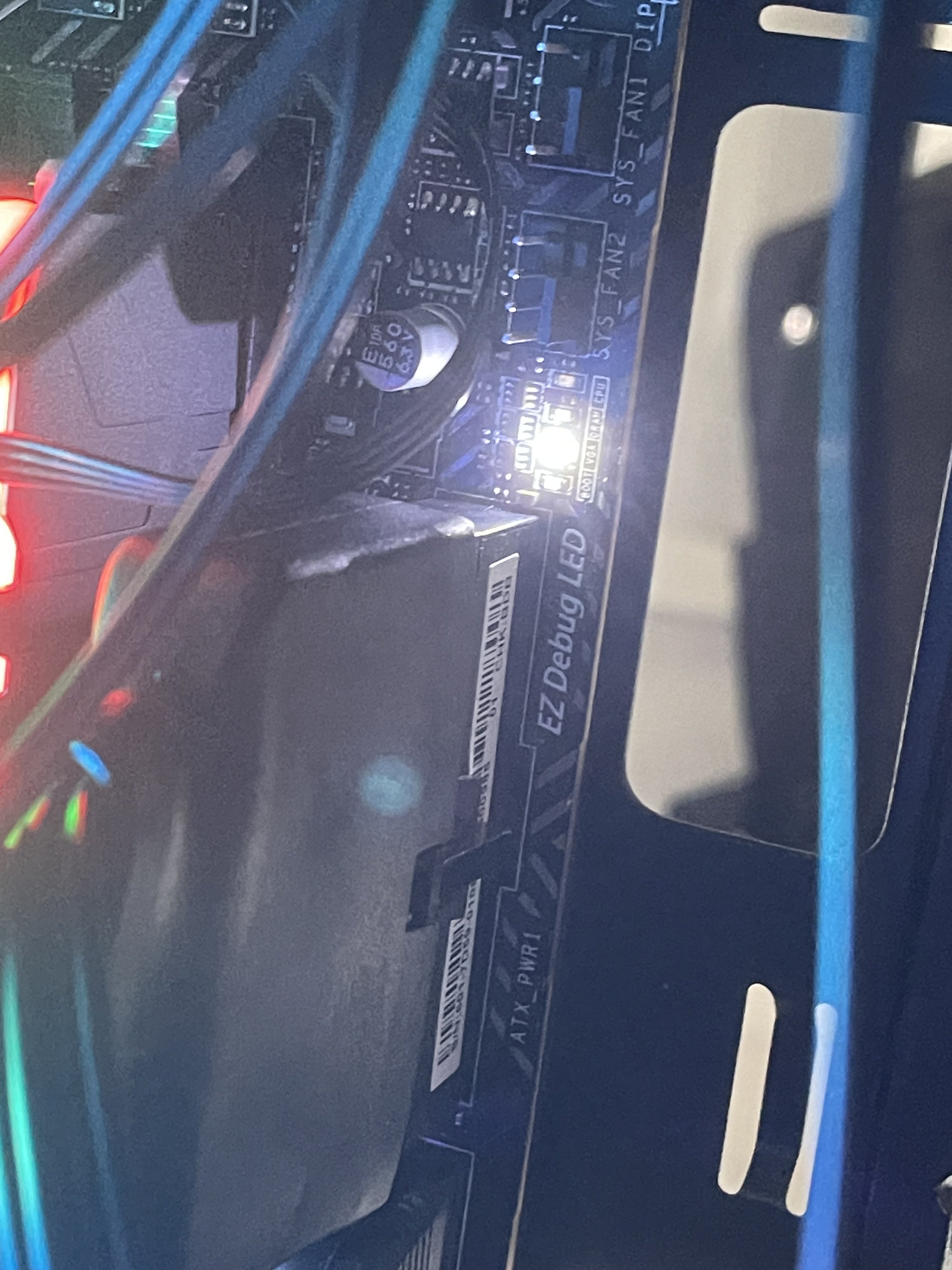

Großer Schritt weiter! Jetzt geht's an die Grafikkarte, an der es nun hängt laut Debug LEDs
