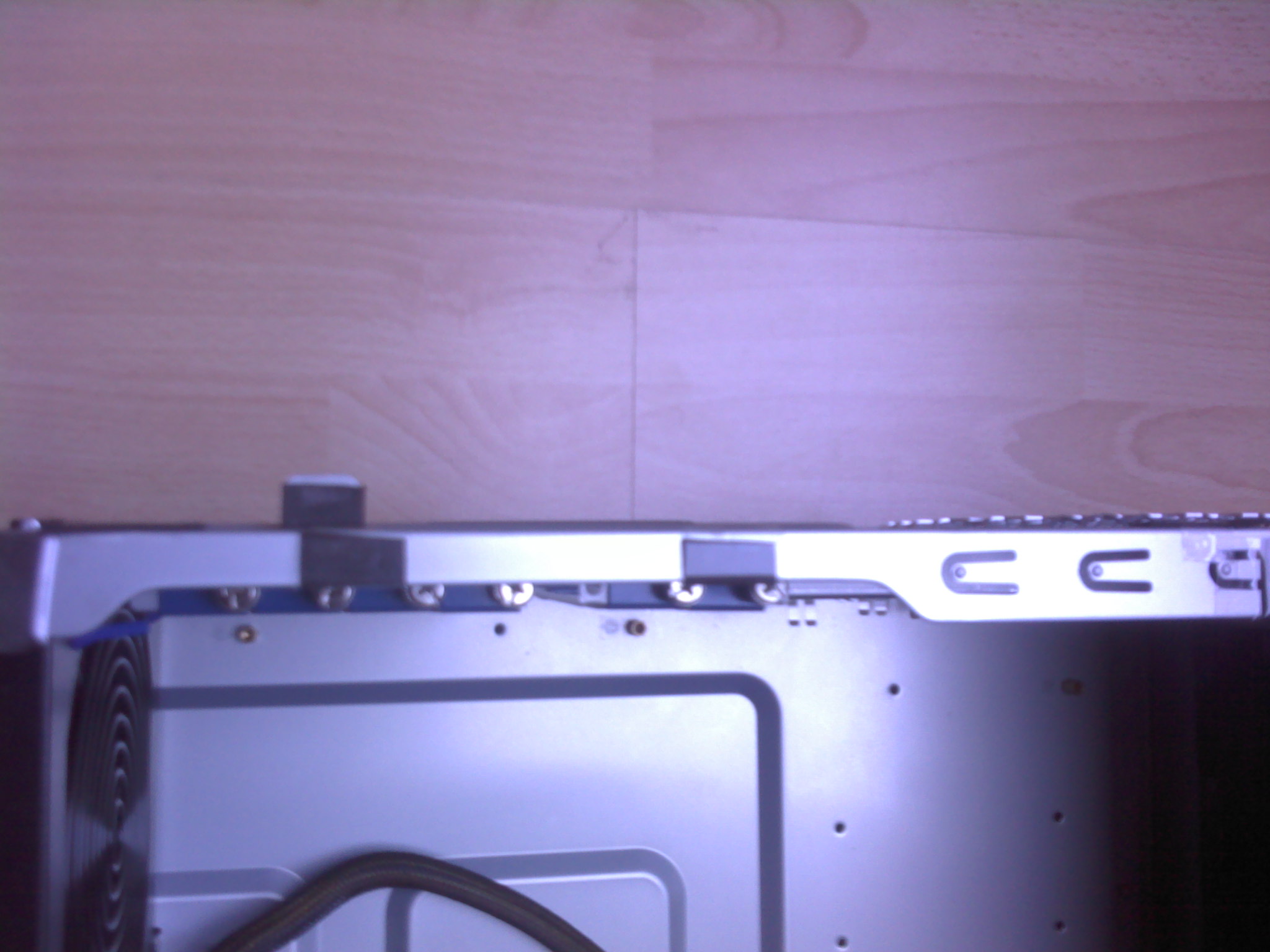

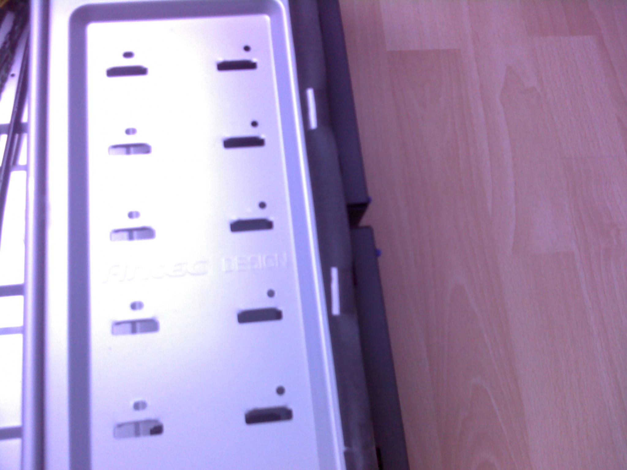

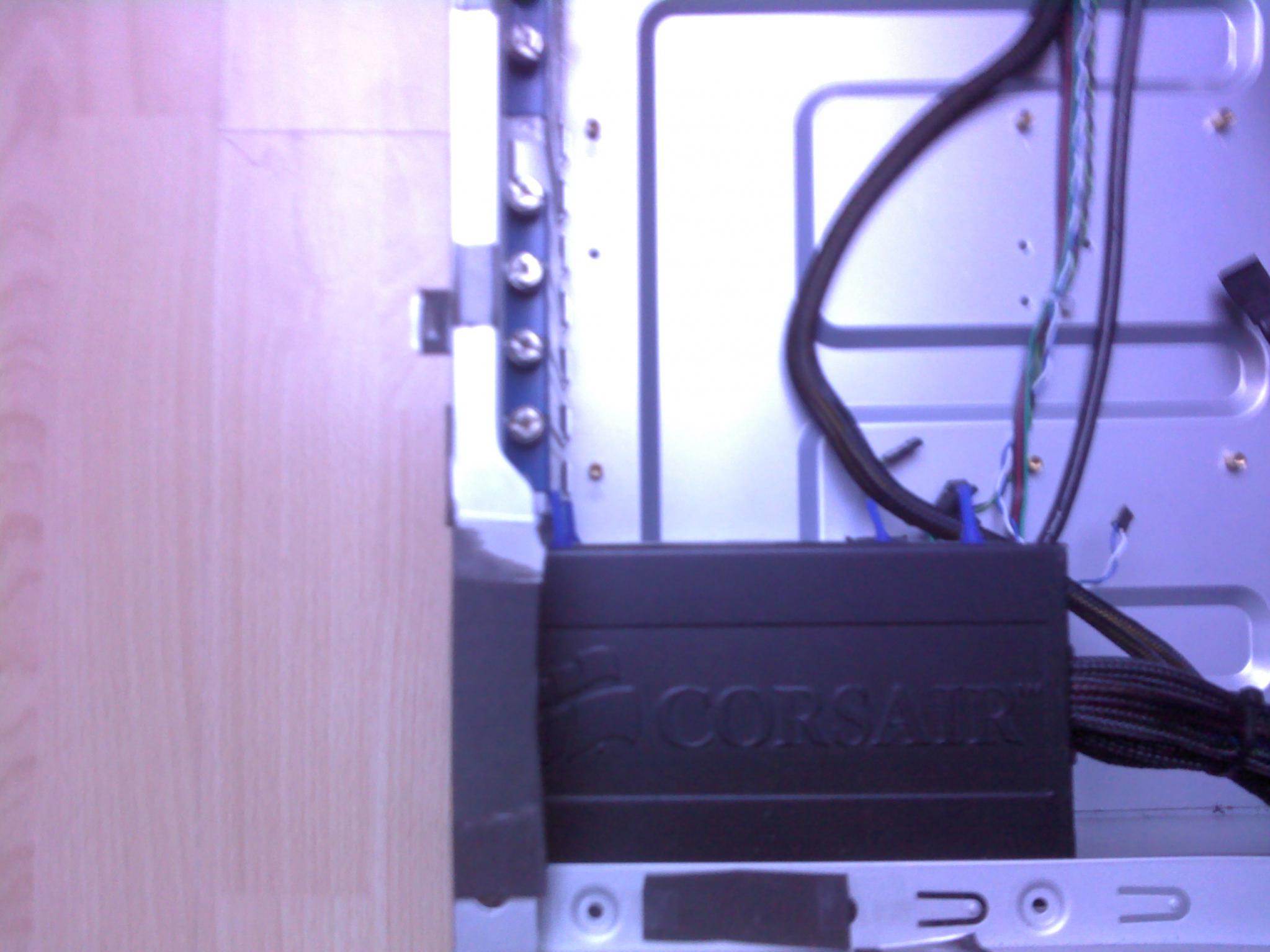

Du kannst dir auch einfach im Bastelladen 1mm Moosgummi kaufen und so anbringen wie ich an meinem Antec. Überstehn tut da nix. Musst halt beim zumachen ein bisschen drücken.
