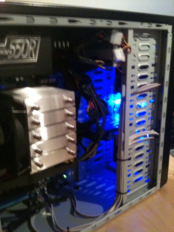

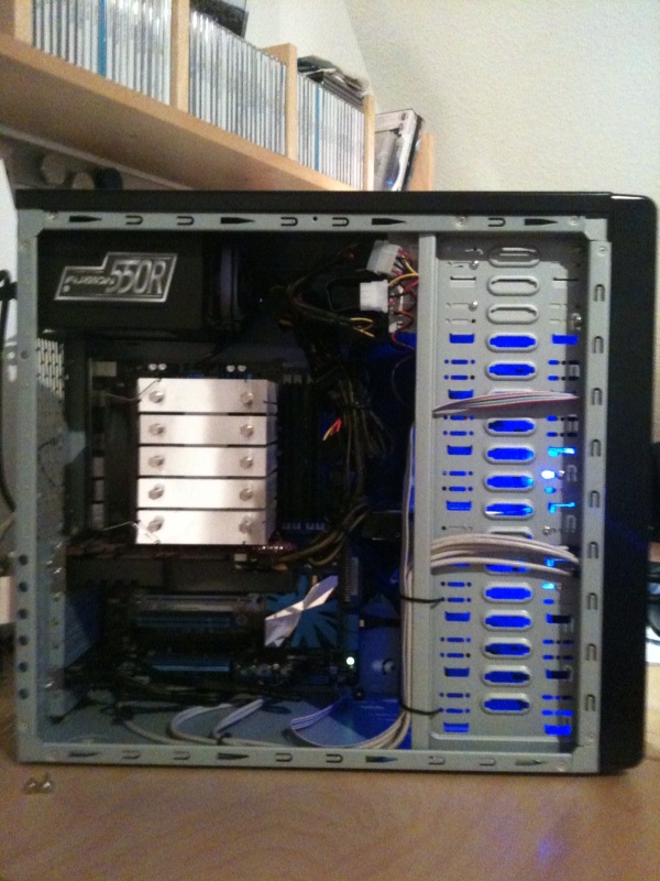

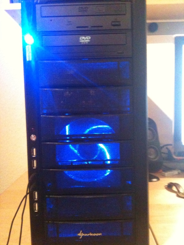

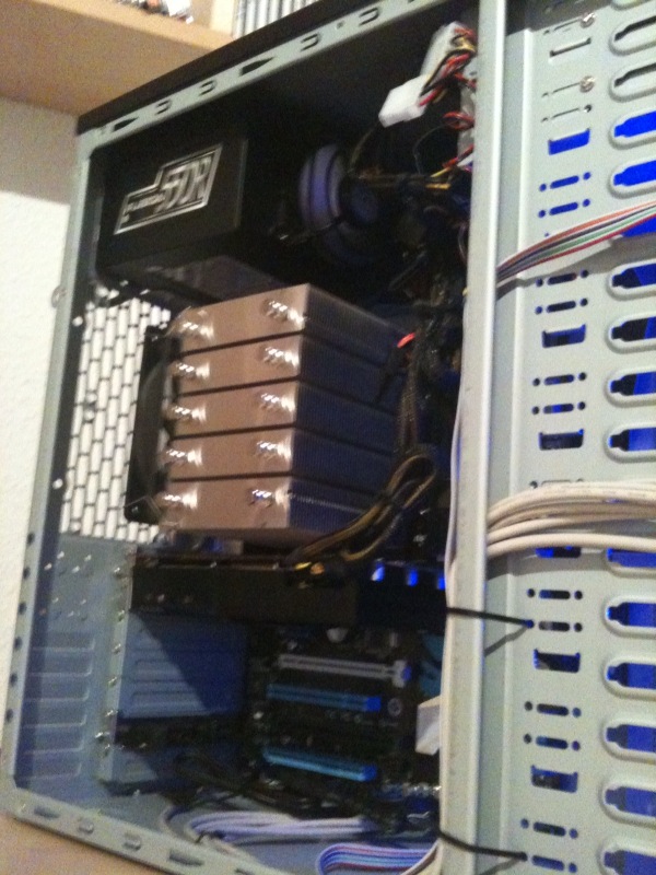

ich weiß, alles bissl wacklig und nich die beste qualli, aber denke ma das man was erkennen kann! :)

Ok das is ja interessant.
Ich würde den CPU Lüfter Blasend anbringen und hinten einen Gehäuselüfter verbauen.
Dafür würde ich den Frontlüfter nach unten schieben, so das die GraKa im Luftstrom steht.
(dann natürlich auch die hdd weiter runter)
2ten Möglichkeit wäre einen Lüfter in die Seite auf die Graka blasend zu verbauen.
Würde aber auch hier den CPU Lüfter blasend und einen Hinten + den normalen Vorne.(also 2Lüfter mehr ^^)
Btw 55° im Ilde is schon ziemlich viel. Probier evtl mal MSI Afterburner und untervolte sie ein bisschen.

Ich sehe hinten nur einen Lüfter der am CPU Kühler montiert ist und gleichzeitig die Luft nach draußen befördern muss? Da deine Graka die Abluft größtenteils nur im Raum verteilt seh ich ehr da ein Problem.

Ja den kann man einfach umdrehen...einfach den lüfter auf die gegenüberleigenseite des kühlers schnallen und so aurcihten das er nach hinten pustet...dan hinten noch einen weiteren rauspustenden lüfter dran und fertig ist das zauberwerk
mfg Jonas
Wozu umdrehen? Klemme nur den Lüfter ab und montiere ihn genauso, aber vorne auf dem Kühler - dann bläst dieser auf den Kühler, sprich nach hinten. ;)
