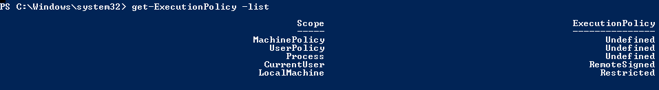

Die Skripte, Linux wie Windows, prüfen das Patch-Level des Kernel und Featuresets der CPU (Microcode).
Es erfolgt keine Exploit-Prüfung.
