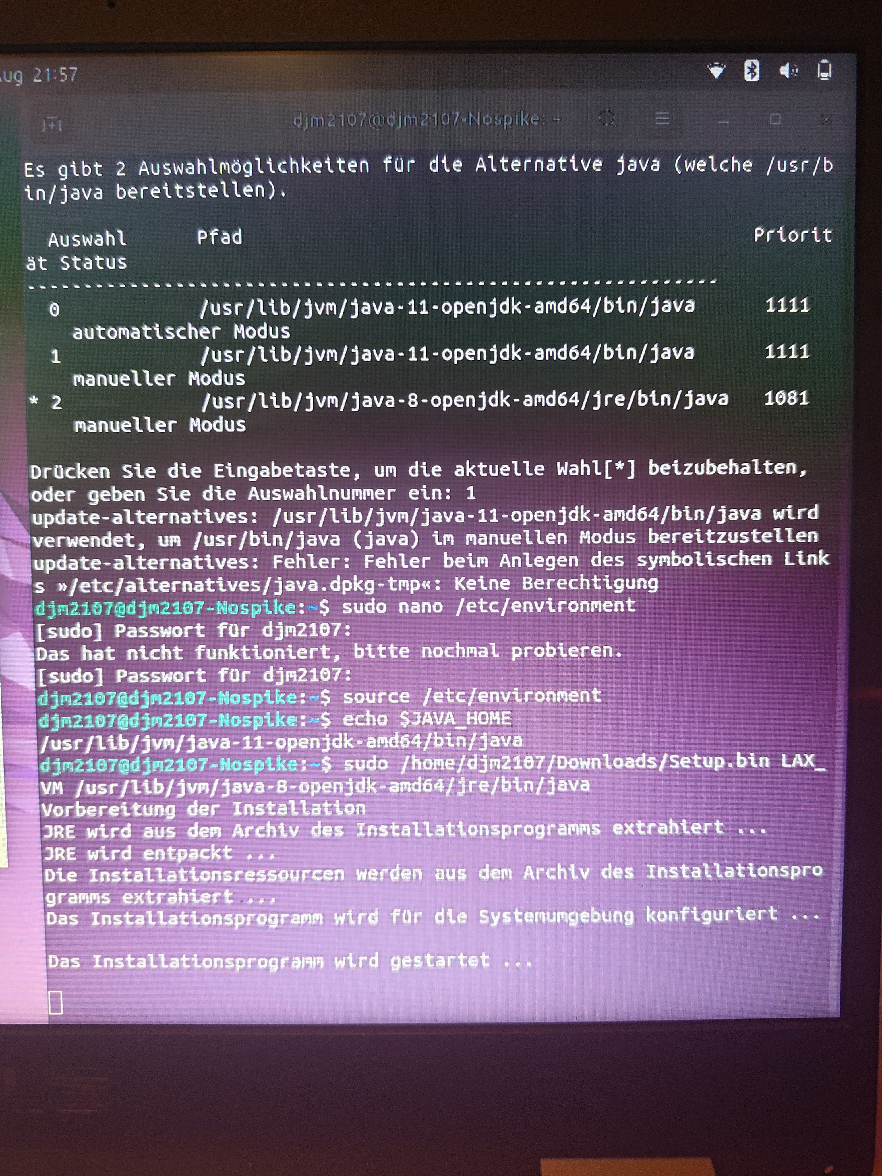

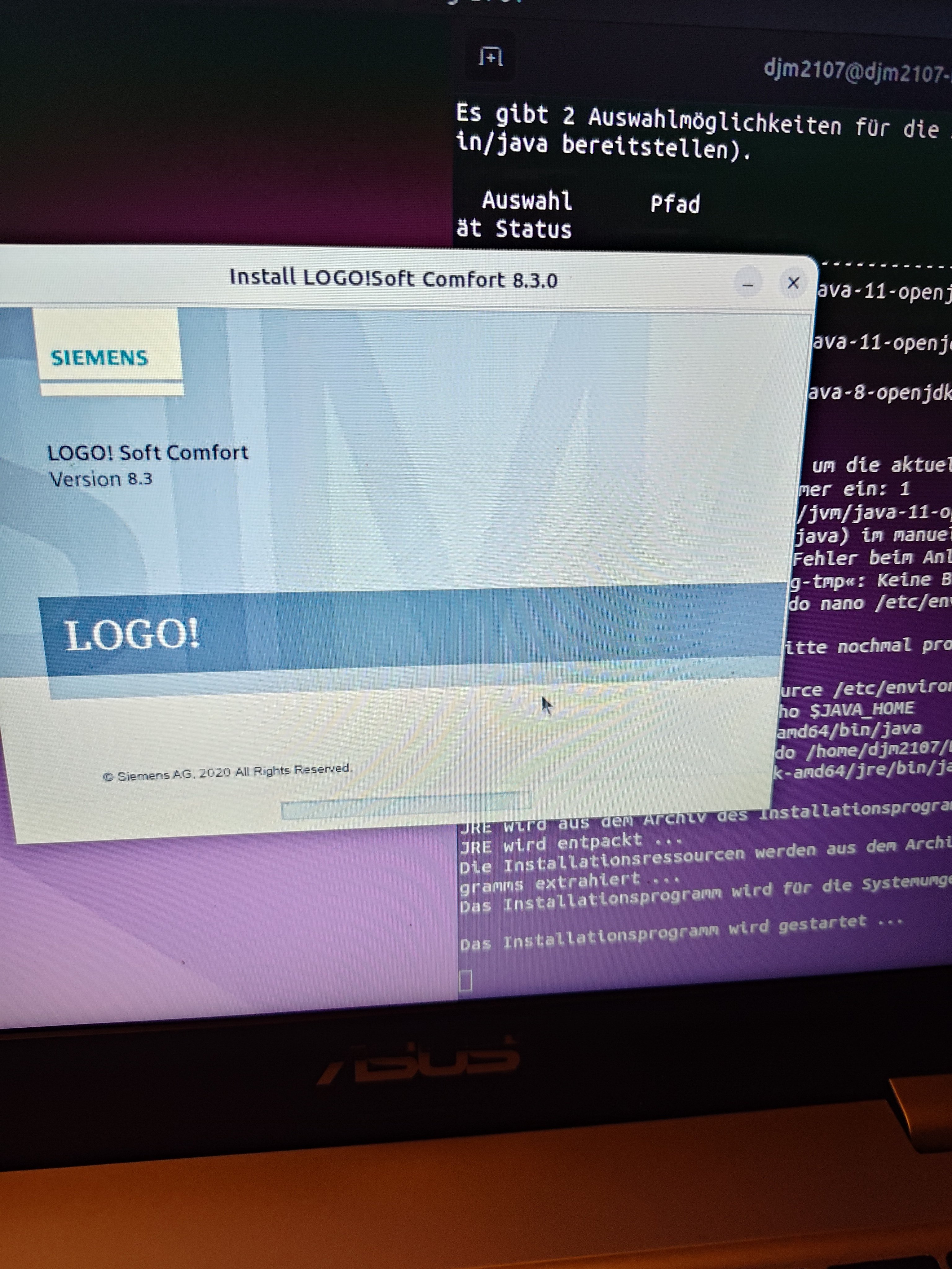

Hey ich hab das problem dass mein Programm nie zu ende installiert hab jetzt schon mehrmals neu gestartet und auch lange gewartet aber weiter wie auf dem bild geht es nicht das Betriebssystem ist Linux Ubuntu

Hast du das Konsolenfenster dahinter nach Fehlern durchsucht?
Ja ich sehe keine fehler schau dir das mal an vieleicht findest du ja einen fehler

Djm2107 schrieb:
welches? verlink mal bitte die installationsanleitung
wie installierst du?
Welche schritte nimmst du vor?
was geht vorher?
was geht nicht?
alle dependencies da?
Edit:
JDK11 ist richtig?

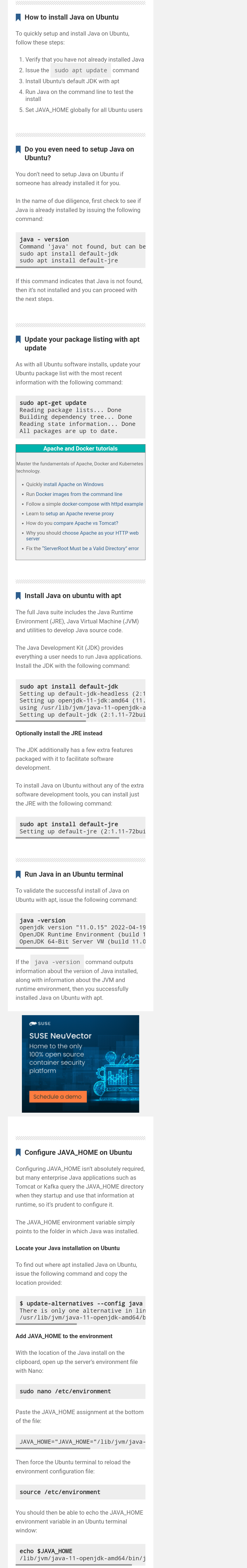

Ich hab die anleitung aus dem internet erst hab ich java installiert und dann über die sudo befehle die mir vom kollegen über telefon gesagt wurden angewendet ich bin noch neu das ist meine erste Installation bzw Erfahrung mit linux

Dein java home gibt laut obiger ausgabe jedenfalls Java11 aus, du setzt aber java8 als parameter bei der installation (wird das da ueberhaupt ausgewertet?_
zeig mal bitte von der setup datei
head -n 30 <pfad und name zu der datei>
woher kommtd er parameter LAX_VM und was tut er? (zeig gern auch echo $LAX_VM)

Hab den fehler gefunden ich sollte für die Installation mit ch zum Download ordener und dann mit dem befehl sh ./ Das war mein fehler hab das gleiche gemacht wie bei minecraft der sh befehl wars danke für deine hilfe schönen Abend noch
