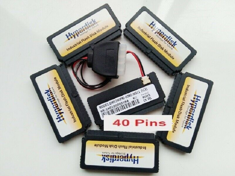

In Theorie frisst das Ding auch normale Platten, wenn das BIOS gefixt ist fuer Platten die groesser sind als das Original, die Autoerkennung angestellt ist und die Platte mit dem Noetigen vorher bespielt wurde.
Welche Platten vom normalen Markt das sind, weiss in der Regel der Einrichter der Maschinen. Da gehen definitiv nicht alle. Und es gab/gibt auch diese Controller die keine reine HDD haben sondern ein(e) CF/MMC.

Quark, stinknormale HDDs, aber halt uralte Modelle. Wurden in meinem Lehrbetrieb gegen CF Karten mit mechanischen IDE Adaptern ausgetauscht und das vor 15 Jahren.
