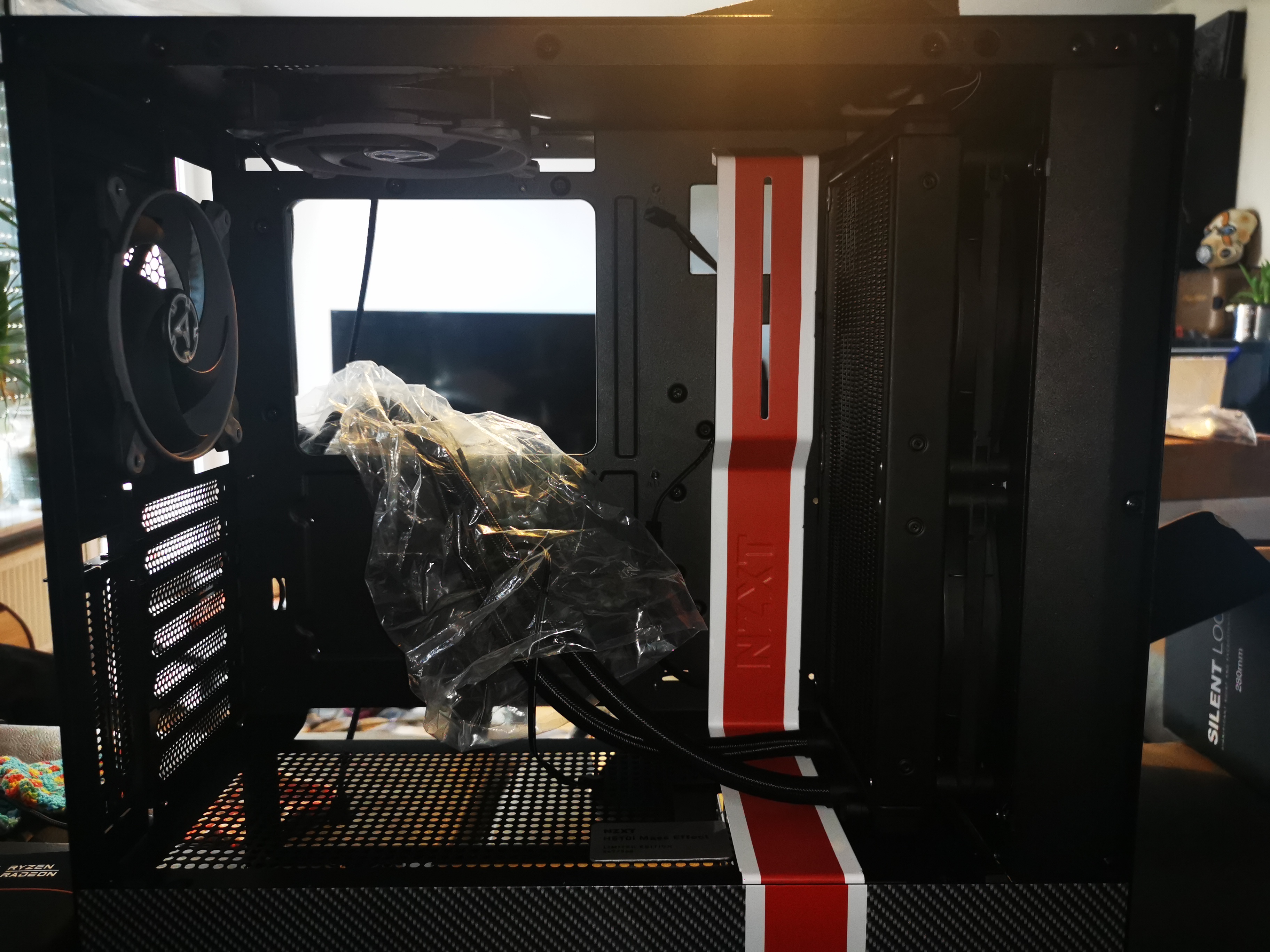

Ich bin grade dabei eine Silent Loop II 280 zu verbauen in einem Thread nebenan. Wenn ich Zahlen habe (5900X kommt nächste Woche) werde ich mal berichten.
Platzmäßig wird es zumindest in einem H510 mid-Tower von NZXT relativ eng. Die AiO fühlt sich aber äußerst wertig an und Nachfüllflüssigkeit schickt bequiet mit.
