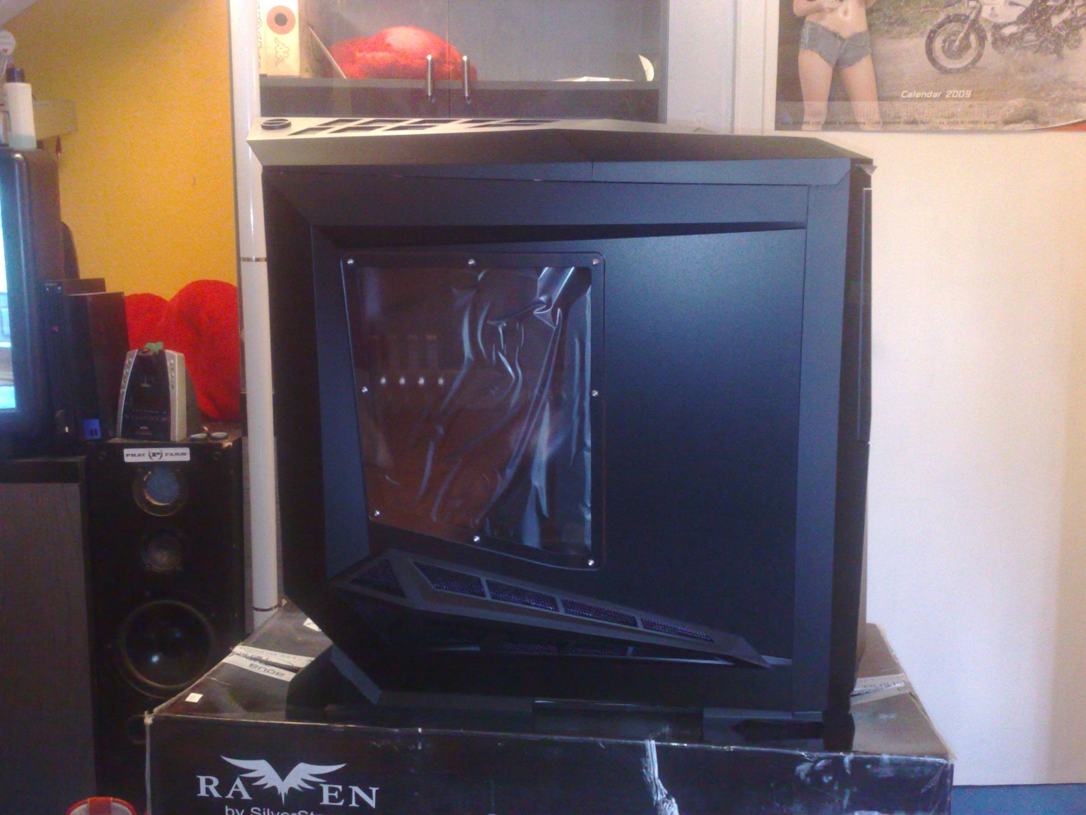

Man sah sofort wo die 180€ hingehen!!!
Die Verarbeitung ist sauber, soliede und sehr hochwertig was man sofort sieht und merkt.
Viele sagen ja, Plastik hier Plastik da und haben sich auch schon bei dem Gehäuse darüber beschwert, Live sieht man es garnicht sofort das es Plastik ist, und es fühlt sich auch garnicht wie Plastik an.
Die Plastikteile sind alle soliede und verbindungsteif.
Als ich das Seitenteil aufmachte war mir direkt klar, okay hier kannst du alles schön verlegen:) aber mir machte die Fummelei ein bisschen sorgen. dazu später mehr.
Das Aussehen verbessert sich direkt noch mal wenns ausgepackt ist, es sieht Live so viel schöner und besser und Edler aus, als auf Foto's.

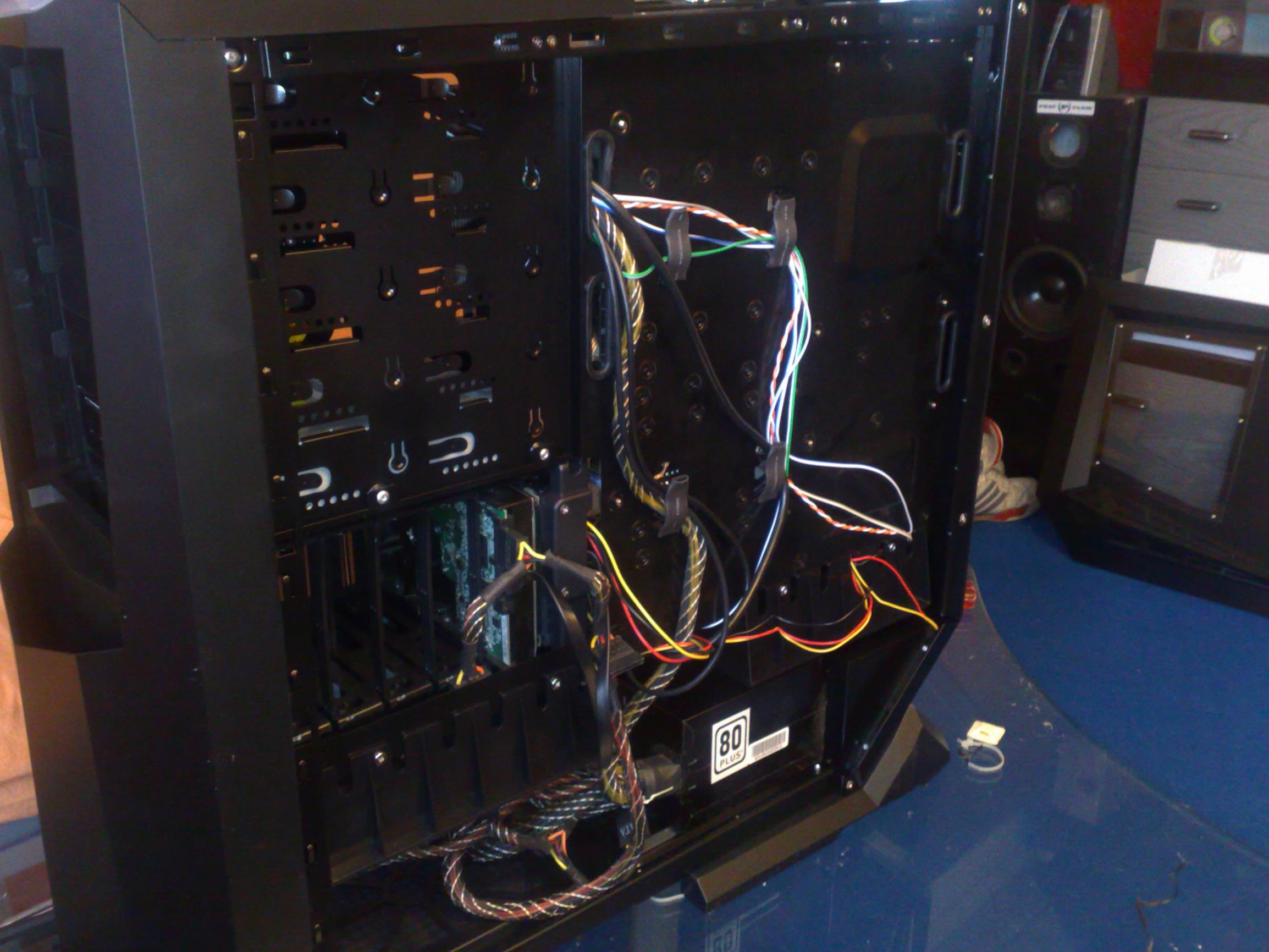

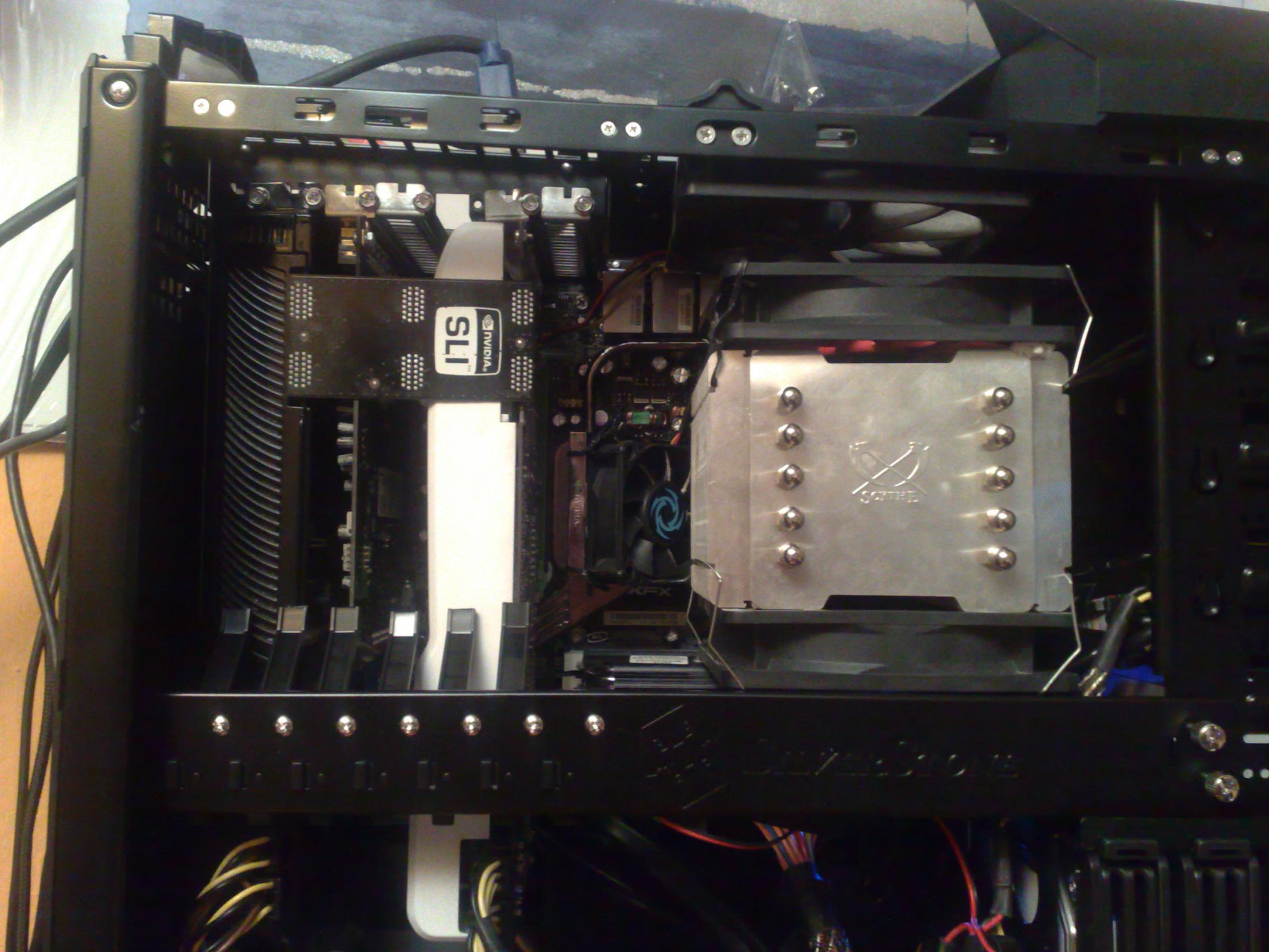

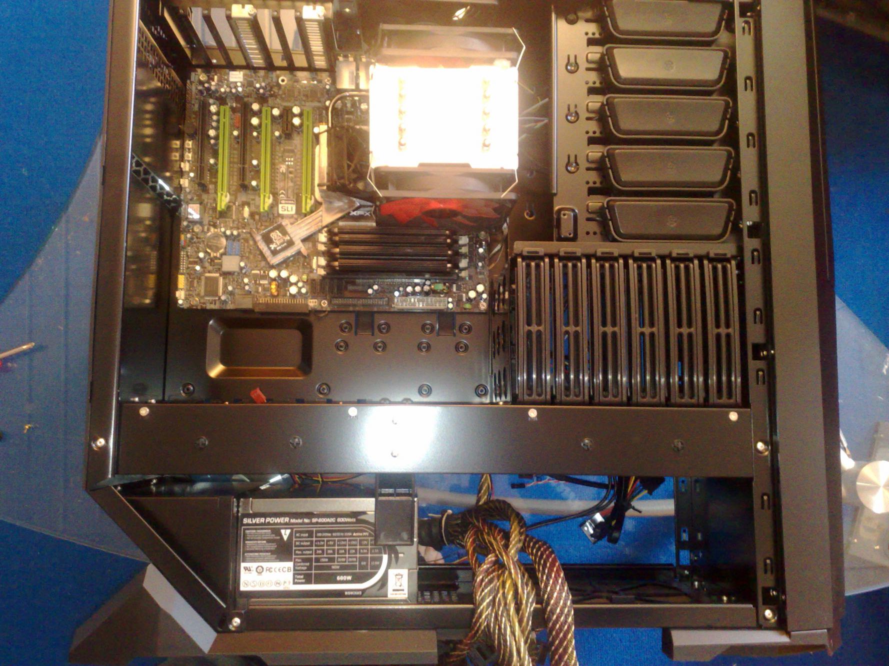

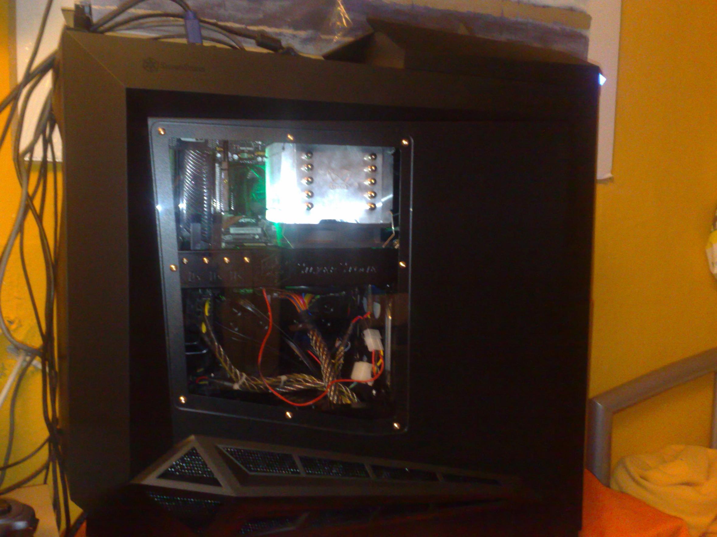

3.
JJAAA der Einbau.

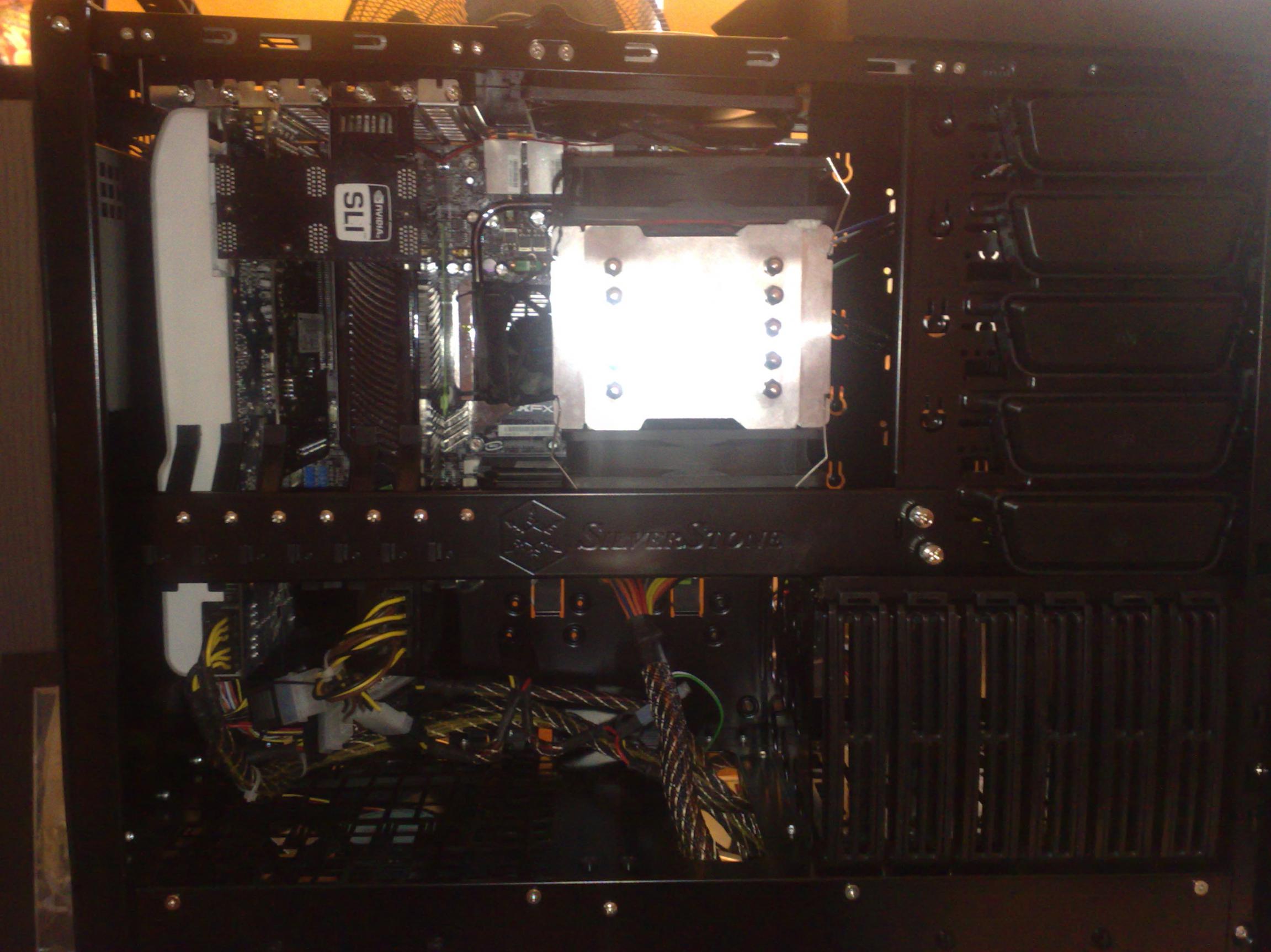

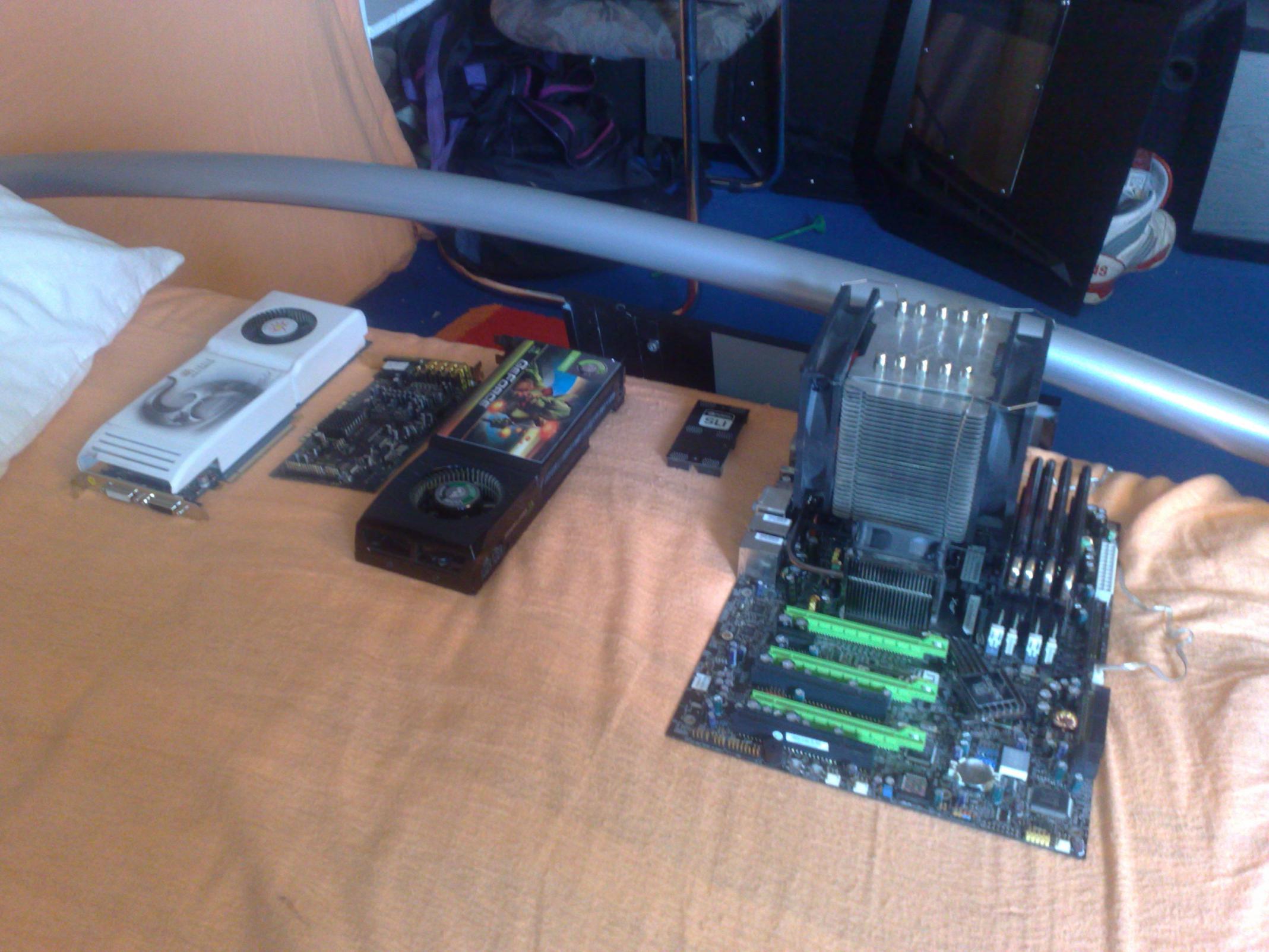

Ich muss sagen, der Einbau an sich ging erstaunlicherweise sehr schnell.
Trotz der kurzen Kabel meines Netzteiles liesen sich die Kabel wunderbar verlegen.
Die Grafikkarten und Soundkarte war ein Kinderspiel und man merkte auch das die Karten durch die 90° drehung entspannt sind.
Kniflig war jedoch das Stromkabel für meine CPU, sehr schwer zu erreichen an der Ecke da oben, was aber ehr an meinem CPU Kühler und dem Standort des Steckers liegt.
Aber alles im allen ging es wirklich schnell und ohne Probleme, was mich wunderte da ich vom Gegenteil ausging.

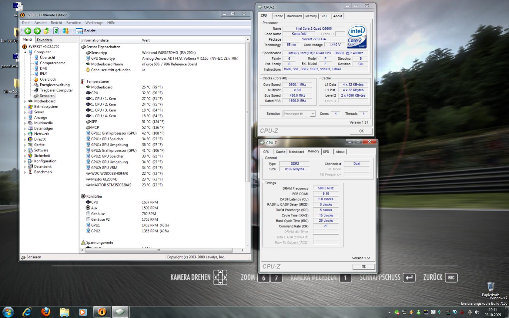

Erstes mal PC gestartet und direkt mal Everest an, ich war geschockt und enttäuscht, meine Temps waren gut 10c höher, wenn nicht sogar mehr, außer der CPU, die war recht gleich geblieben.

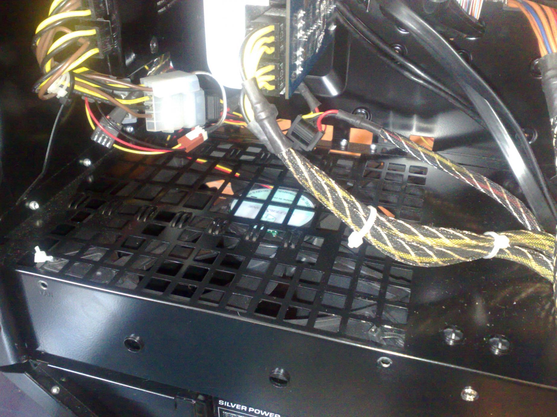

Direkt mal den Tower auf gemacht und gefühlt was die 180mm Lüfter so machen, sie machen eigentlich garnichts und die Luft ist nicht wirklich warm.
Meine bedenken bezüglich dessen das der 180mm Lüfter über dem Netzteil die warme Luft zieht war bestätigt.

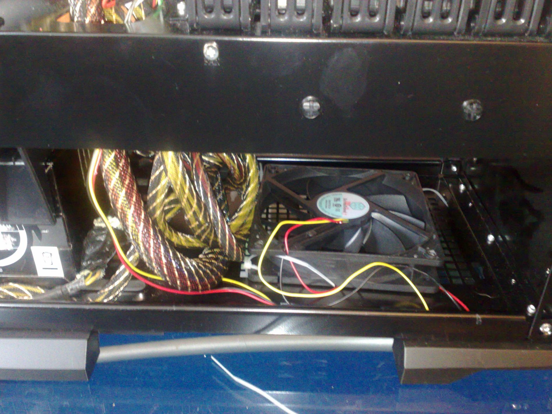

also musste eine Lösung her, denn weg geben wollte ich den Tower nicht mehr.
Nach langem überlegen war meine Lösung wie folgt:

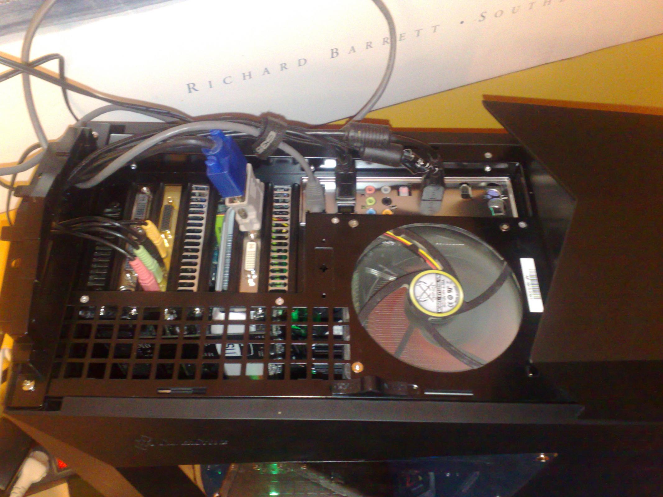

1. den 180mm Lüfter von dem Plastikgehäuse lösen und per Kabelbinder befästigen, da er so doch ein gutes Stück mehr Luft ziehen kann und auch mehr raus Pustet, was man merkt.

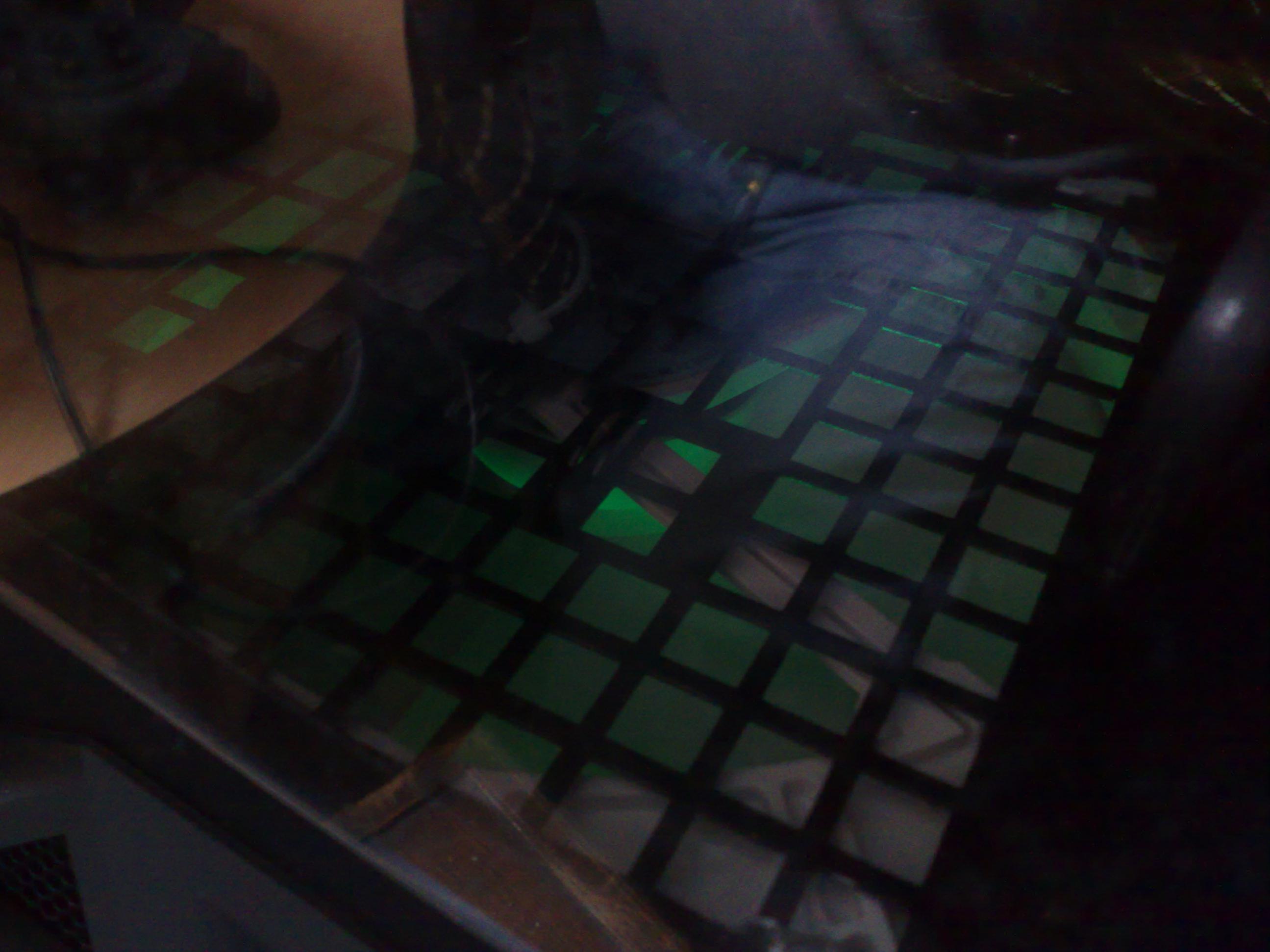

2. 1x 120mm Lüfter am Boden, sehe Bild auch mit Kabelbinder festmachen.
3. Den 120mm Lüfter am Deckel austauschen und durch einen stärkeren ersätzen.
PC angemacht und siehe da, es war spürbar zu sehen, es waren gut 12c im Idle die weniger waren bei der Graka und die andere Hardware waren auch kühler.
Das Endergebniss sehe hier.
Meine Grafikkarten sind aber doch noch etwas wärmer als in meinem Alten Case, man bedenke bitte auch, da haben 3 starke Lüfter frische Luft auf die Grafikkarten gepustet, dagegen kommt der eine 180mm noch nicht an, aber bald, so hoffe ich ;) :)

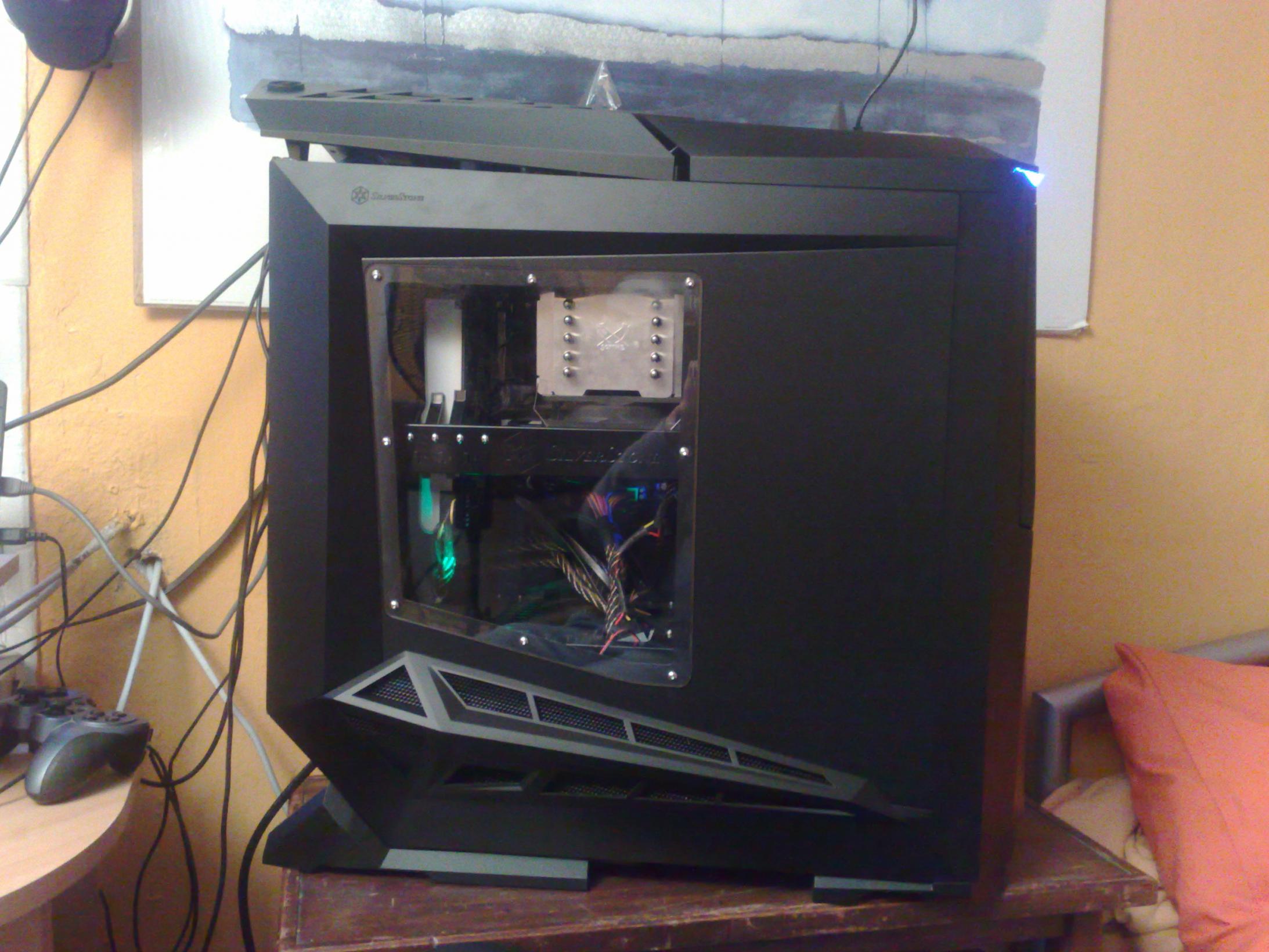

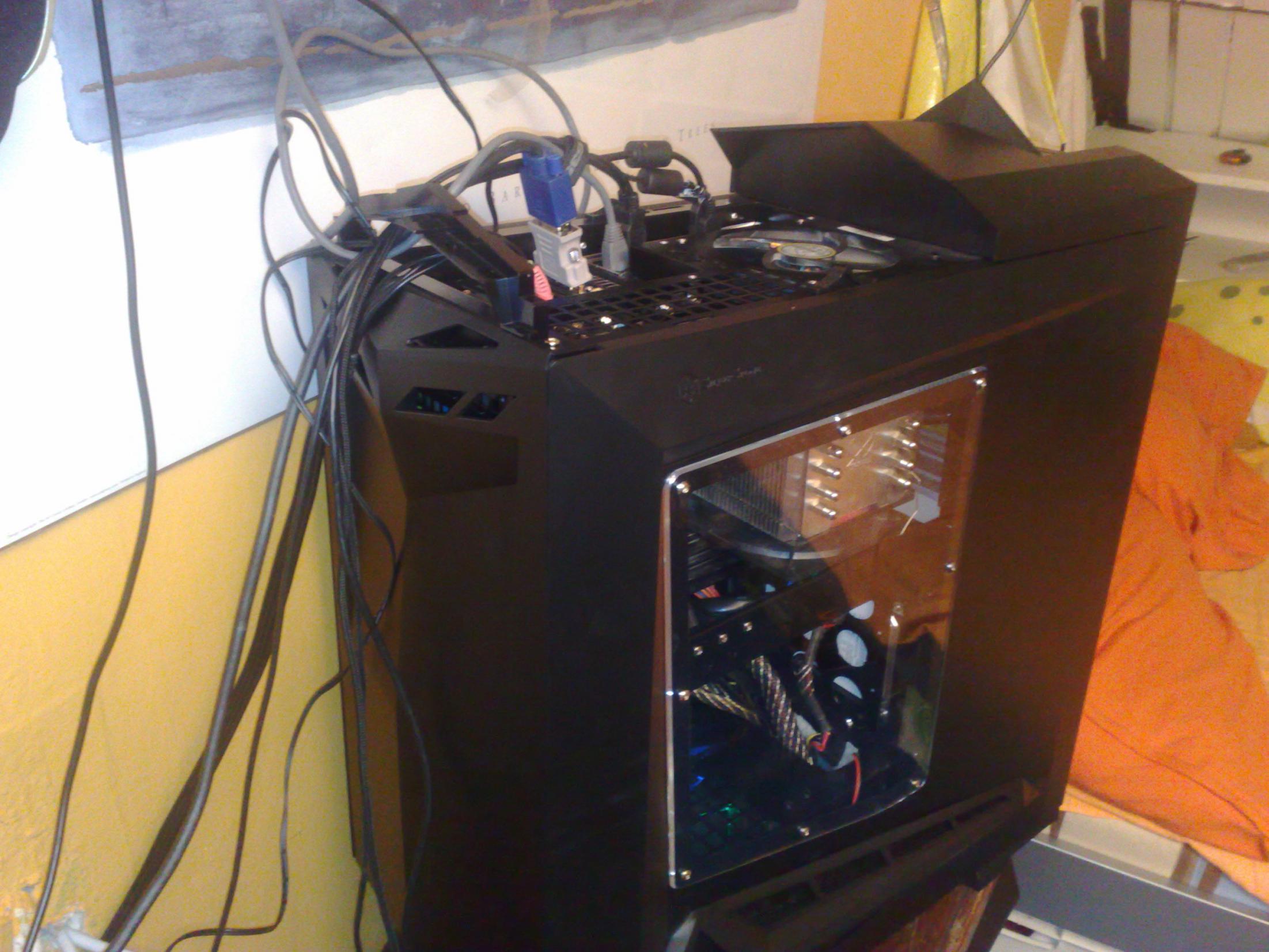

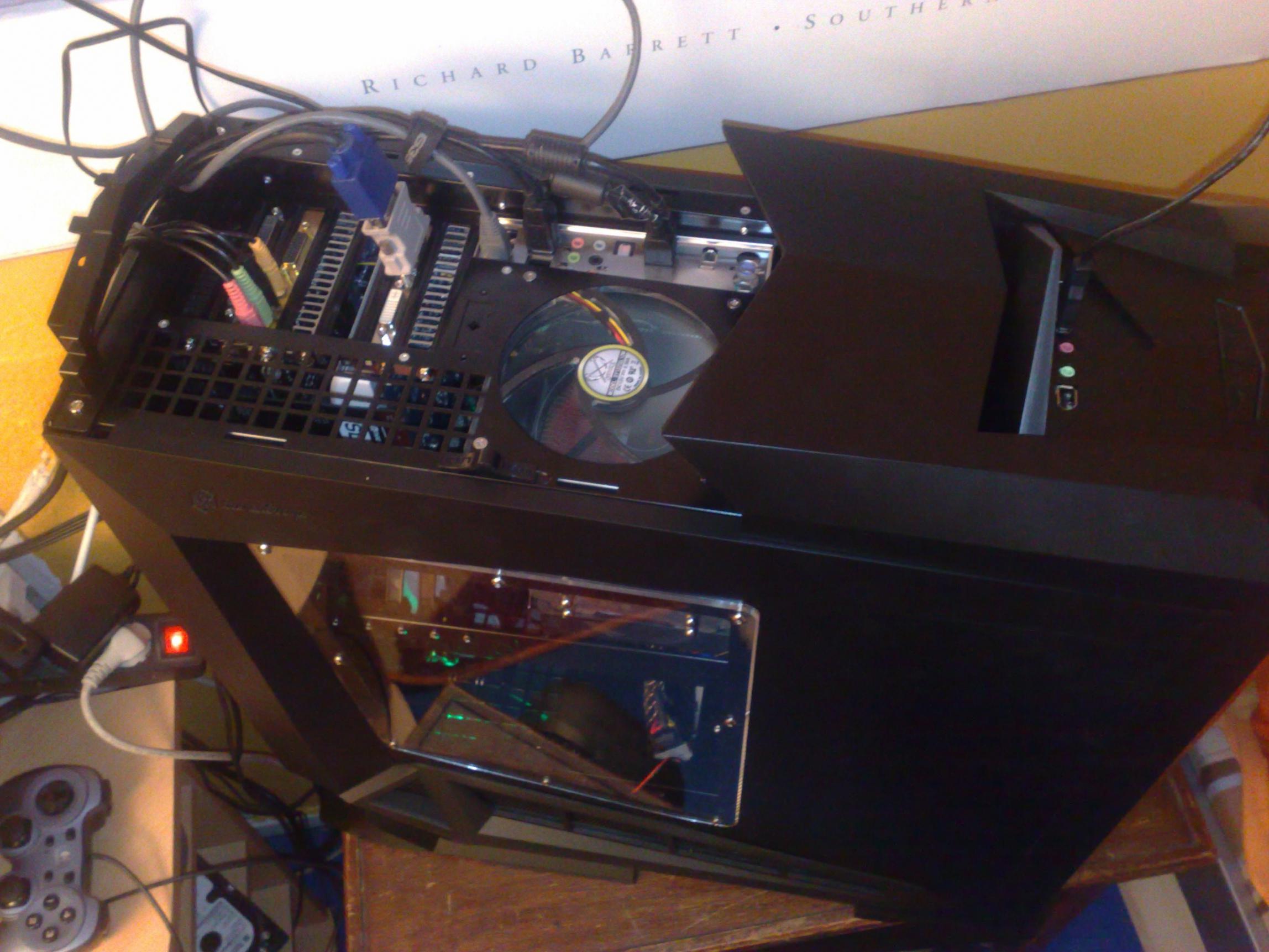

5. Bilder vom Case

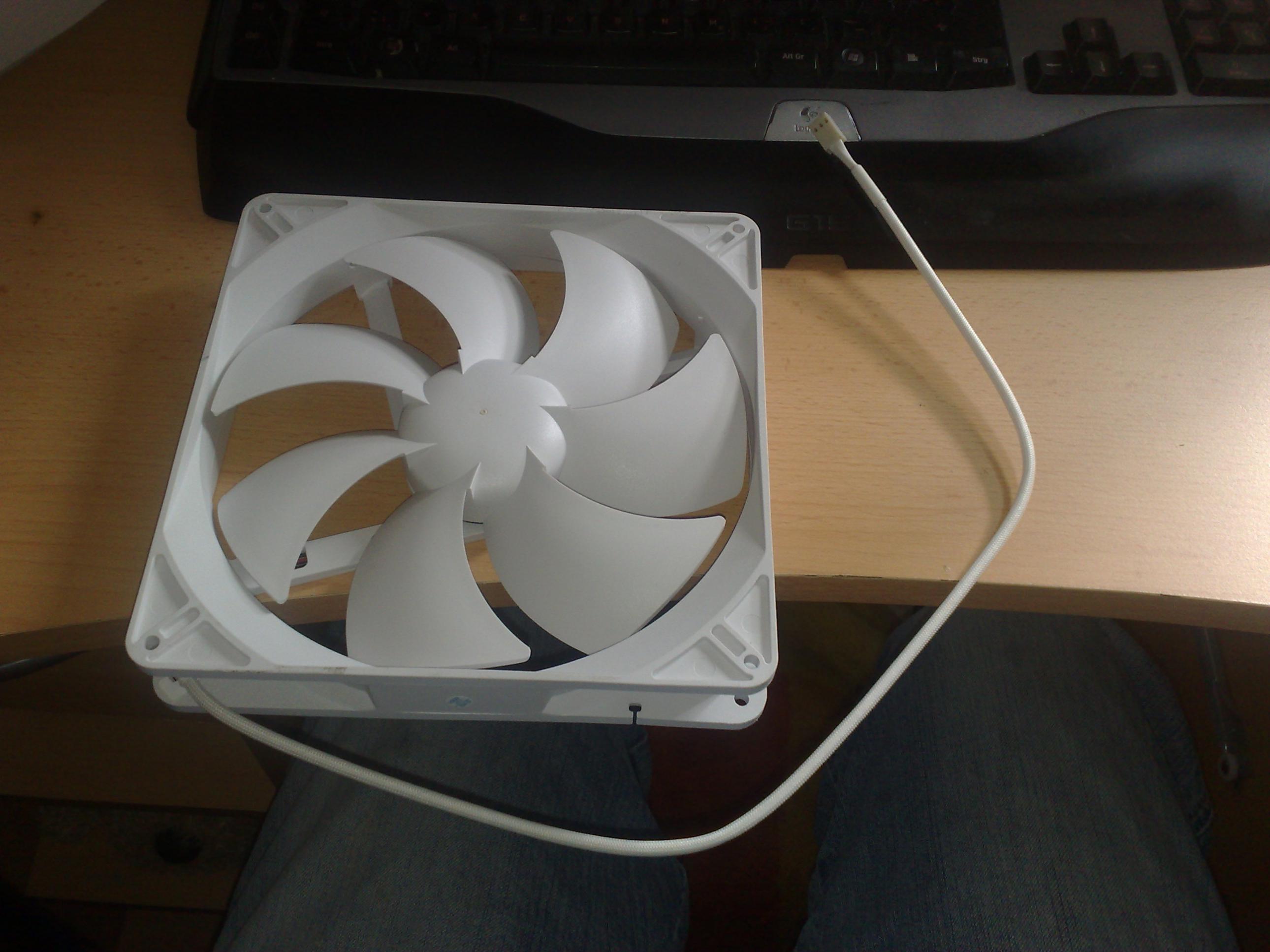

6. 180mm Lüfter entlich da.
SO er ist heute angekommen.
061020093047.jpg 061020093049.jpg 061020093053.jpg.
Daten des Lüfters:
•Maße: 180 x 180 x 32 mm
•Farbe: Weiß
•Lautstärke: 17 - 36 dB(A)
•Drehzahl: 500 - 1.300 U/min
•Airflow: 108,9 - 251,4 m³/h
•Luftdruck: 0,48 - 2,38 mm-H2O
•Spannung: 5 - 13,2 V
•Stromverbrauch: 5,4 W / 0,45 A
•Anschluss: 3-Pin / 4-Pol Molex
•Lüftersteuerung via Drehregler auf PCI-Blende
Der Einbau war natürlich leicht.
Wichtige Info, der Kasten der um die 180mm Lüftern ist, sollte dran bleiben, denn so haben sie etwas abstand zu den Gitter oben und können mehr Luft transportieren, was ich selber erst vorhin raus bekommen hatte.
1. Lautstärke, die Lauttärke ist nicht aufdringlich aber man hört den Lüfter bei vollen touren dabei muss ich aber sagen meine Enermax Magmars höre ich lauter als den großen 180mm Lüfter.
Das geräusche empfinde ich in keinerweise als unangenehm, man gewöhnt sich nach 1-3 min daran und nimmt es garnicht mehr wahr.
2. Die Leistung, es sei gesagt dieser Lüfter hat einen richtig Kräftigen Motor!
Das merkt man auch am Gewicht, das deutlich höhr ist, als das des Standartlüfters.
Der neue Lüfter pustet richtig richtig gut Luft und das obwohl ehr nicht vollkommen frei pusten kann nun aber das wichtige, merkt man es auch in den Temperaturen?
ein deutliches JA! meine Grafikkarten haben sich vorher ABENDS wenns was kälter in meinem Zimmer ist bei im Idle bei ca. 51c eingepändelt.
jetzt bei Warmer Zimmertemperatur sind sie auf ca. 42c. - 45c unter last merkt man den unterschied aber erst richtig.
Alter Lüfter: waren sie bei manueller Lüfterregelung die 66% betrug bei 73-80 c.
Neuer Lüfter: ebenfals bei 66% Lüfterreglelung ca. 62c

4. Seitenfenster, war mir SEHR wichtig, mein Mainboard, zeigt mit fehlercodes an, das muss ich sehen beim Übertakten und jedes mal das Case auf machen, nein danke.
5. Bei mir schließen die Teile wirklich sauber, keine Kante, unsaubere übergänge oder sonstiges.

6. zum Netzteil, ich habe ein 600W SilverPower NT, das wird unter last SEHR warm, LOGISCHERWEISE zieht der 1800 Lüfter darüber natürlich genau diese wärme zu der CPU und Graka, und das dass nicht viel sinn macht, beweisen meine Temps.
seit dem ich den 120mm Lüfter unten am Boden habe, sind meine Temps runter gegangen und die Luft ist spürbar kühler.

schönes gehäuse ...die anordnung finde ich geil^^. Will mir auch nen neues gehäuse holen würd gerne wissen wie viel platz du für graka und ob da locker nen mugen 2 reinpsasst (hab bzwar nen nin 2 aber platz ist immer gut;) ) bei mir ist die sache wenn ich 2 lüfter annen cpu mache kann ich den hinteren gehäuselüfter knikken
ALSO platz hat das gehäuse MEINER meinung nach mehr als genug!
1. Graka haben EIGENTLICH genug platz, jedoch ist der platz recht knapp bemessen an der rückwand, sprich da könnte ein Slot mehr sein, dann wäre es ideal aber bekommst 3 grafikkarten unter gebracht.
2. Ich hab selber ein Mugen mit 2 lüfter ABER leider weis ich nicht um wieviel größer nen Mugen 2 ist, sollte er nen gutes stück breiter sein als nen normaler Mugen, gibt es probleme mit dem Lüfter an der Hinterseite, aber das wird bei jedem Gehäuse so sein. kommt auch bisschen auf's mainboard an, wo da die CPU sitzt. Wobei der Mugen mit 2x 120mm Lüfter vollkommen ausreicht!
aber du müsstes den Mugen 2 auch um 90° drehen können, dann müsste es wieder passen
Die Tempunterschiede zwischen altem und neuem Silverstone Lüfter sind ja unglaublich :eek:. Weißt du zufällig wieviel Luftdurchsatz die normalen Lüfter da unten haben? Dann kann man sich 15C° Unterschied durch 'nen Gehäuselüfteraustausch vllt auch erklären. 75€ zum einmal Lüfter unten auswechseln ist aber natürlich auch ein stolzer Preis :D
ALSO die normalen schätze ich haben realistisch ca. 90m³/h im case, mehr nicht. du merkst die luft, die die abgeben KAUM bis garnicht.
der Dicke, also der neue soll ca. 250m³/h haben, was recht realistisch ist... wenn er frei blasen kann, im Case schätze ich aber tortzdem noch auf CA. 150-180m³/h, man merkt den unterschied wirklich sehr. man spürt ganz klar die kalte luft, die von ihm kommt.
du musst nicht direkt beide auswechseln, sondern nur einen, so habe ich es geacht, da festplatten kalt genug sind.

Hier mal ein Link, wo man sehen kann wie ich es mit Kabeln usw gelöst habe:
https://www.computerbase.de/forum/threads/raven-rv01-auch-rita-genannt.723317/#post-7673612
