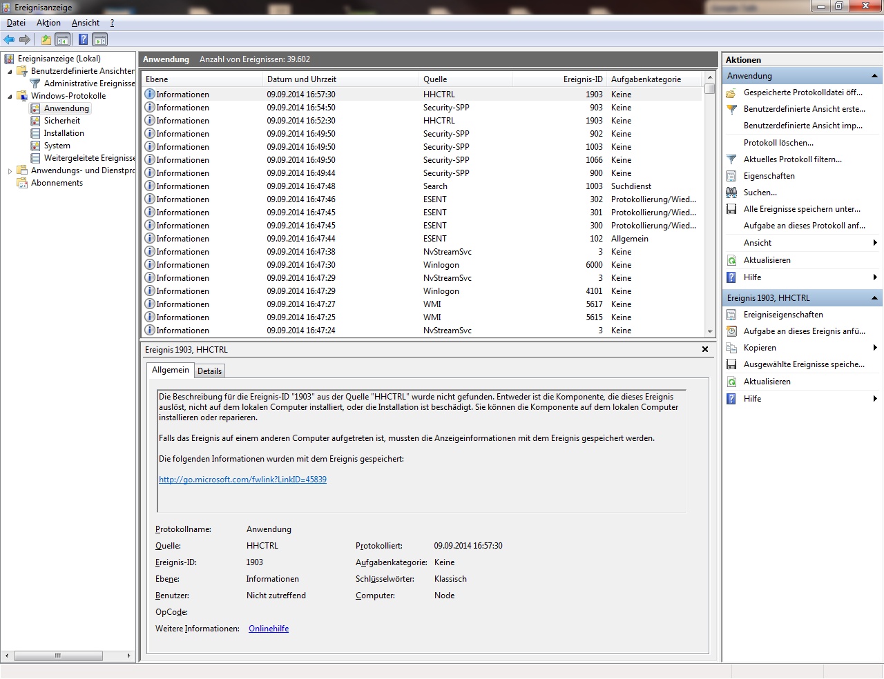

@ Arktom
Jep, nix relevantes. (aus meiner Sicht)
Kannst dir ja mal den Screenshot ansehen.
Sims 4 habe ich um exakt 16:55 gestartet.
