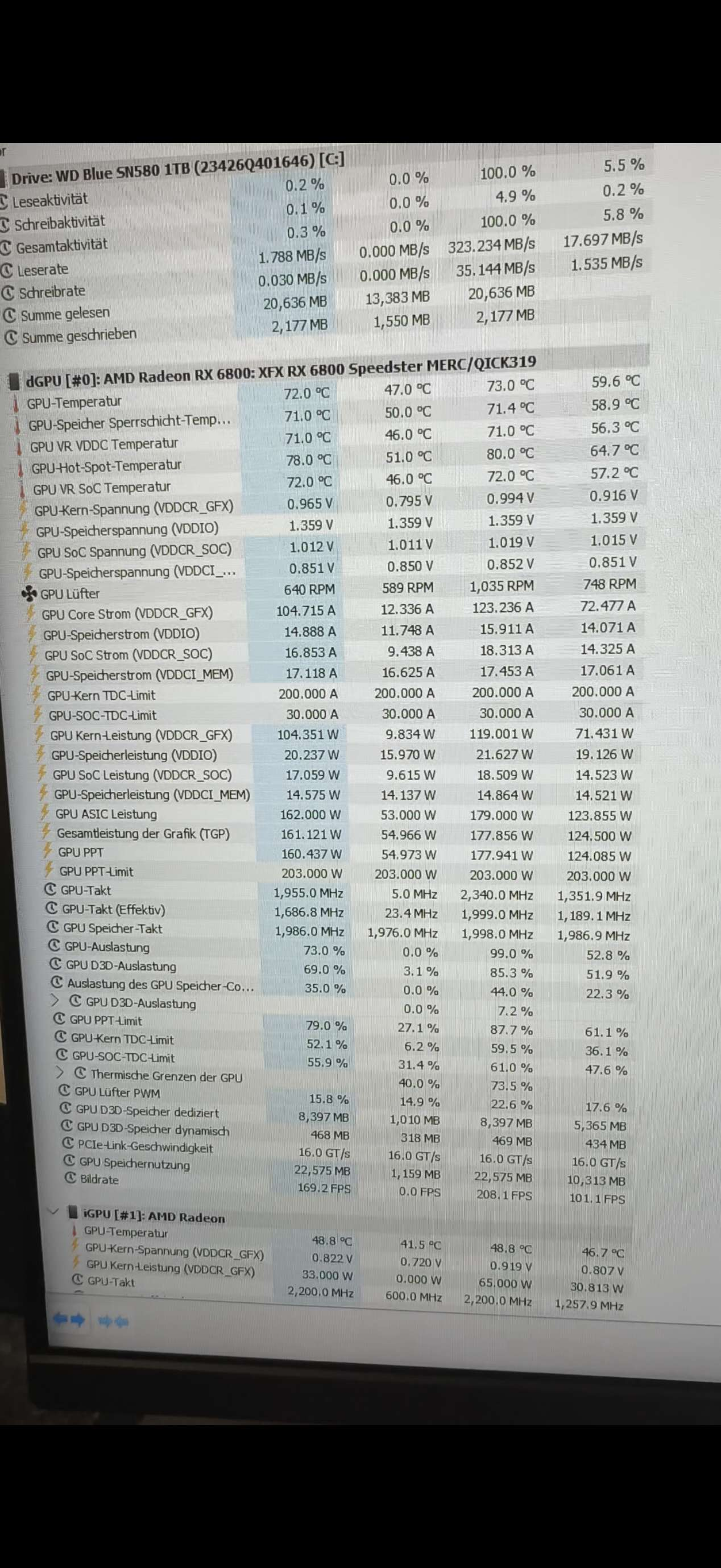

@totemicvex lad dir mal bitte das Tool runter und lass es beim zocken im Hintergrund laufen un machmal bitte nen Screenshot vom Grafikkartenbereich, beim Start nur Sensoren laden !
Das waren die werte in der letzten sekunde vorm Absturz
Reaktionen: Verak Drezzt
@totemicvex ok sieht soweit gut aus, ja wie gesagt Karte im anderen System testen, andere Grafikkarte in deinem System testen, Windows mal neu aufsetzen und wenn das alles net hilft wird wohl die Grafikkarte hinüber sein

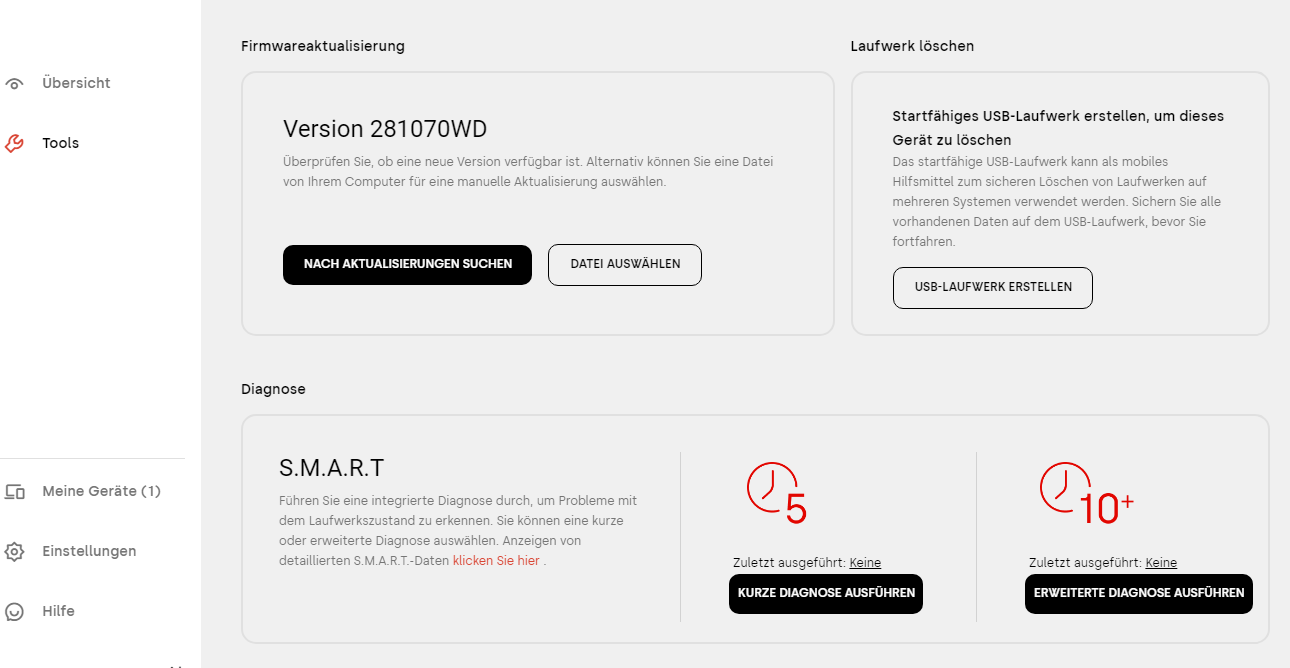

dcz01 schrieb:
Ich würde mal genauer wenn du sagst beim Nachladen von Inhalten, auf die SSD achten:
https://www.heise.de/news/Windows-11-24H2-PCs-mit-bestimmten-WD-SSDs-stuerzen-ab-9983696.html
Alles klar schaue sofort nach
Verak Drezzt schrieb:
PC Laden in der nähe suchen und fragen ob sie sie nem Test unterziehen können oder hier mal die Helferliste durchgehen und per PN anfragen
Ok danke werde ich so bald wie möglich tun

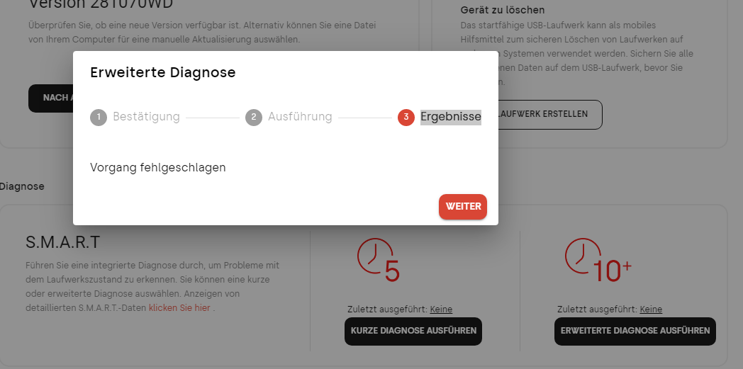

Ich wollte diese Diagnose durchführen. Sie war bei 30-35 prozent als plötzlich mein PC ausging, er stürtze nicht komplett ab aber das bild wurde 3 mal schwarz und alles war verbuggt. Auch die diagnose hatte aufgehört. Jetzt nach einem neustart ist die diagnose nicht möglich.(bild 2)

Suche mal mit Klick auf "nach Firmware Aktualisierungen suchen". Bevor du sie installierst solltest du nochmal deine Daten sichern !!!
