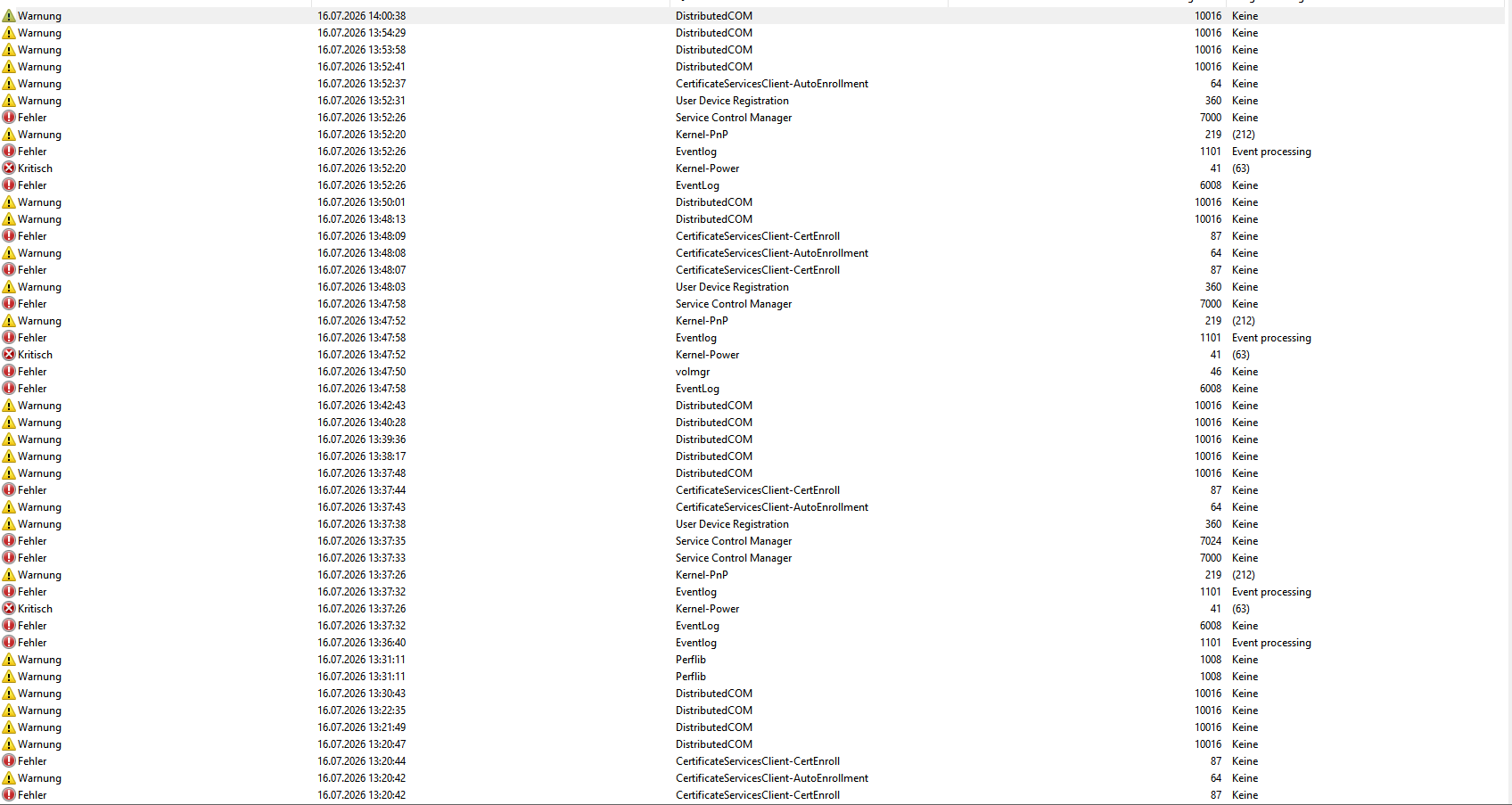

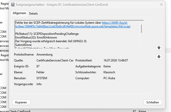

Ereignisanzeige zeig bei der Graffikkarte keine Fehler an.

Memtest86 würde ich trotzdem Mal laufen lassen... Die Windows Diagnose ist so lala.
Aber ja Ereignisanzeige sollte auch was aufzeichnen ... Bei einem vram defekt wird oft der Treiber zurückgesetzt.
Ich habe die fotos ja angehangen. Soll ich mehr fotografieren?
