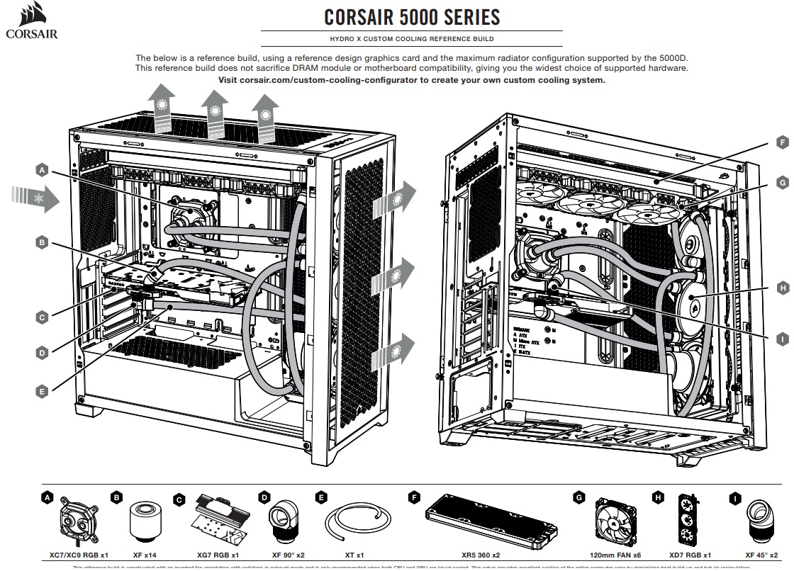

Ich möchte mir als nächstes einen Pc mit Custom Wasserkühlung bauen. Nun gefällt mir das neue Gehäuse von Corsair "iCUE 5000D RGB Hydro X Edition".
Hierbei habe ich mir nun einmal das Muster zur Custom Wasserkühlung von Corsair angesehen. Da ich mich hier nicht so auskenne wollte ich fragen ob es ein sinnvolles System ist, oder ob man hier lieber einen Radiator reinsaugen lässt. Weiter möchte ich hinten seitlich noch 3x 120mm fans hinzugeben die dann eventuell reinsaugen sollen .

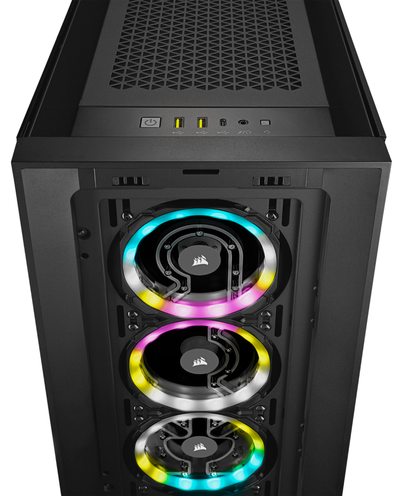

Vielen Dank für die schnelle Antwort. Ja wenn muss ich eh erstmal ein paar Reviews dann schauen. Und wie sieht es mit dem Fan Einbau ist bzw. die Zirkulationsrichtung? mit dem einen 120er saug ich rein und über die 3 oben und 3 vorne blase ich raus? Ist das so sinnvoll?
Die Warme Luft vom Radiator lässt man immer nach draußen pusten.
Was das DX7 nun genau ist hab ich nicht ganz Verstanden. Distro-Plate/AGB ok. Ob da nun Lüfter drinen sind oder nur LEDs hab ich nicht ganz heraußen.
Also Lüfter sind da keine drin. Sind nur die RGB- Lichter die PWM Pumpe und die Distro-Plate halt. Deswegen wäre es auch interessant ob das wirklich genug Wärme abgeben kann?
Das Bild oben zeigt eindeutig einen Lufstrom vorne aus dem Gehäuse raus. Deswegen frag ich so doof.
1x 360er Radiator reicht schon... Aber alles eine Frage der Drehzahl (Pumpe und Lüfter) und der Wassertemperatur. Welche CPU und GPU willst du denn kühlen?
Naja so sieht das aus. Daher denke ich das da vorne nix drauf ist :) Ach da bin ich noch am überlegen aber ich denke mal nen 5800x und ne rtx3080.

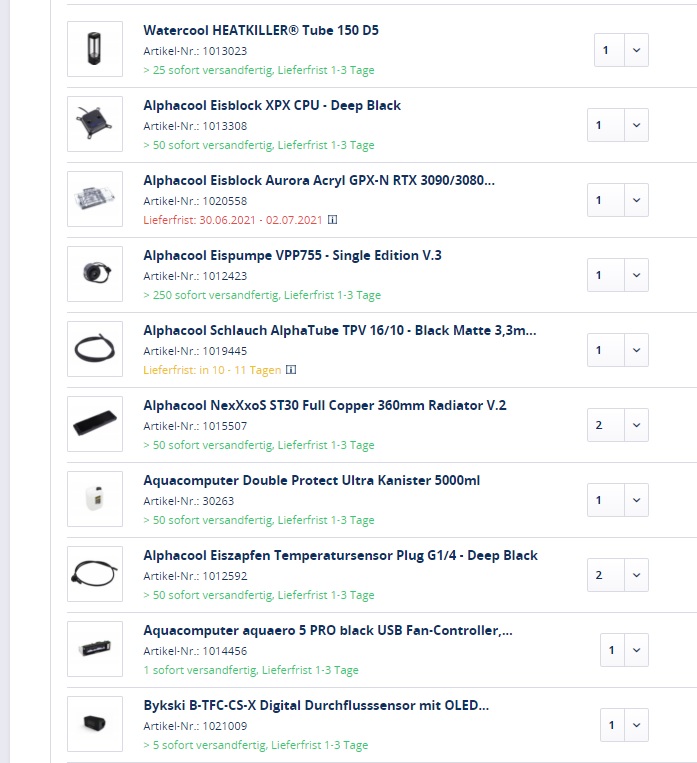

Also ich habe es derzeit wie folgt zusammengestellt. Das meisten ist jetzt mal von Alphacool weil es einfach der shop so hergegeben hat und grundsätzlich geht es mir drum ob die Technischen Produkte alle dabei sind die "notwendig" bzw. sinnvoll sind. Anschlüsse etc. habe ich ja auch noch keine drin das möchte ich dann sowieso erst überlegen wenn ich dann wirklich weiß welches Gehäuse ich nehme etc. Es kann durchaus sein das ich jetzt was wichtiges vergessen habe eventuell :) nicht wundern ich plane das ganze eher fürs nächste System also mit ner 3080er oder eventuell gibts dann auch wieder ganz anderes zeug xDD
Achso ja und lüfter würde ich die Arctic P12 halt mal einplanen
Von Alphacool gibt es recht neu auch einen Acetal AGB, der sieht optisch dem Heatkiller ähnlich.
Aber ich bin für den Heatkiller Tube ! :)
Den TPV würde ich nicht nehmen ! Lieber EK Classic 16/10 Fittings + EK ZMT.
Ansonsten habe ich da nix einzuwenden :)
Den Bykski Sensor könntest du durch einen entsprechenden Aquacomputer Sensor ersetzen.
Dann kannst du alles in der Aquacomputer Aquasuite steuern bzw. auslesen.
Ein Aquaero ist natürlich was feines :)
Wenn du dessen Umfang nicht brauchst, reicht auch der Quadro. An dem kannst du auch Sensoren anschließen.
